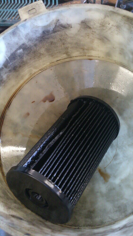

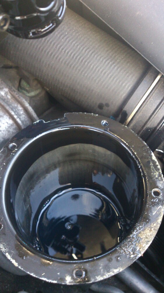

Skiftede endnu en tandempumpe i dag.
Her ses beholderen til filteret.

Pakdåsen er en ting.
Slid i selve pumpedelen kan du ikke redde med nye pakninger.
Jeg har tit mærket bedre motorgang osv efter udskiftning.
Mange skifter jeg fordi motoren går ringe. Manglende effekt. Hakker i mellemområdet. osv.

Skal jeg have ny tandempumpe ?
Den køre fint nok i motoren sys jeg, men havde dog håbet på et mere gylden brunt filter inden i, man bliver dog ikke sort når man røre filteret, og det diesel der løb ud af det var helt gyldent og rent.
Hvad siger i ? :D

Silver skrev:Skal jeg have ny tandempumpe ?
Hvad siger i ? :D
Den ville jeg ikke skifte. Jeg tror også der er lidt hysteri med de tandempumper. Jeg har to biler der begge har rundet 350.000+ km på samme pumpe uden problemer. Den ene skiftede jeg på i anden anledning, men jeg oplevede absolut ingen ændring... :)
Men det giver da fast arbejde til både værksteder og leverandører :lol:

Ja i forhold til de andre filtre herinde er mit jo pænt, og det jeg kan klemme ud af filtret er lyst, ikke sort snasket som i Sørens fine video, bilen har kun kørt 135.000 km, men havde som sagt håbet på en gyldent filter. Så ville lige have andres syn på sagen. :D

Man kan kalde det meget, men ikke hysteri, vi diagnosticere dem jo netop, hvis der er olie i så skift og hvis ikke kør videre, det ville være noget andet hvis vi bare skiftede uden at være sikker. Så medmindre du mener man bare skal ignorere olien var det en lidt underlig kommentar, da du indirekte siger folk bliver snydt.
