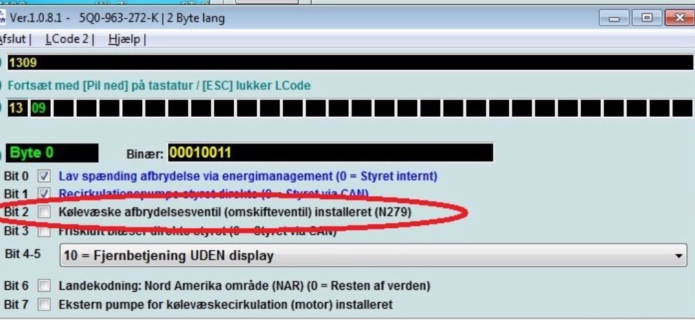

Hej Nicklas,
Den med Orig fyret, til hurtigere opvarmning af Bil og Kabine, hvordan skal det forstås? Og kan du lufte kodningen her eller evt i en PB? 😊

Kræver dog bilen har den ventil monteret - denne her skal sættes til 0 - altså være fra, nogen biler har den dog ikke, og de er derfor kodet fra fra fabrikken
