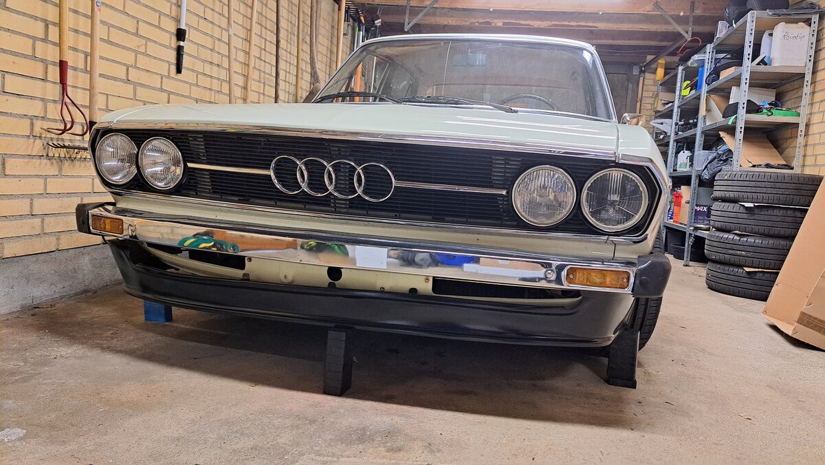

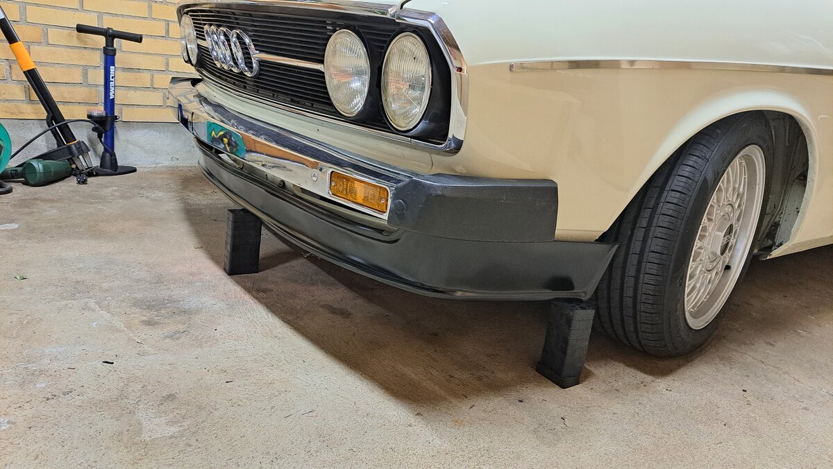

Indlæg af Fero » 13. jul 2024, 09:15
Jeg har sådan en underlæbe her, som skal tilpasses, males og monteres.
Vil gerne ændre looket på bilen fra
Til
Men hvilken faggruppe skal man have fat i? Er det en pladesmed eller en maler, eller findes der en decideret "bodyshop" til den slags? Evt. en herindefra det er ekspert i den slags? Jeg tænker den skal testes, måske lidt mindre tilretning (Den skulle dog være lavet til netop den bil ) - herefter males og så monteres. Den er dog af glasfiber lignende materiale. Men det et nok ikke noget jeg selv vil få i gang med, da det helt sikkert ikke bliver godt :D
These users thanked the author Fero for the post (total 3):
jencka • mertodinlo • HansH

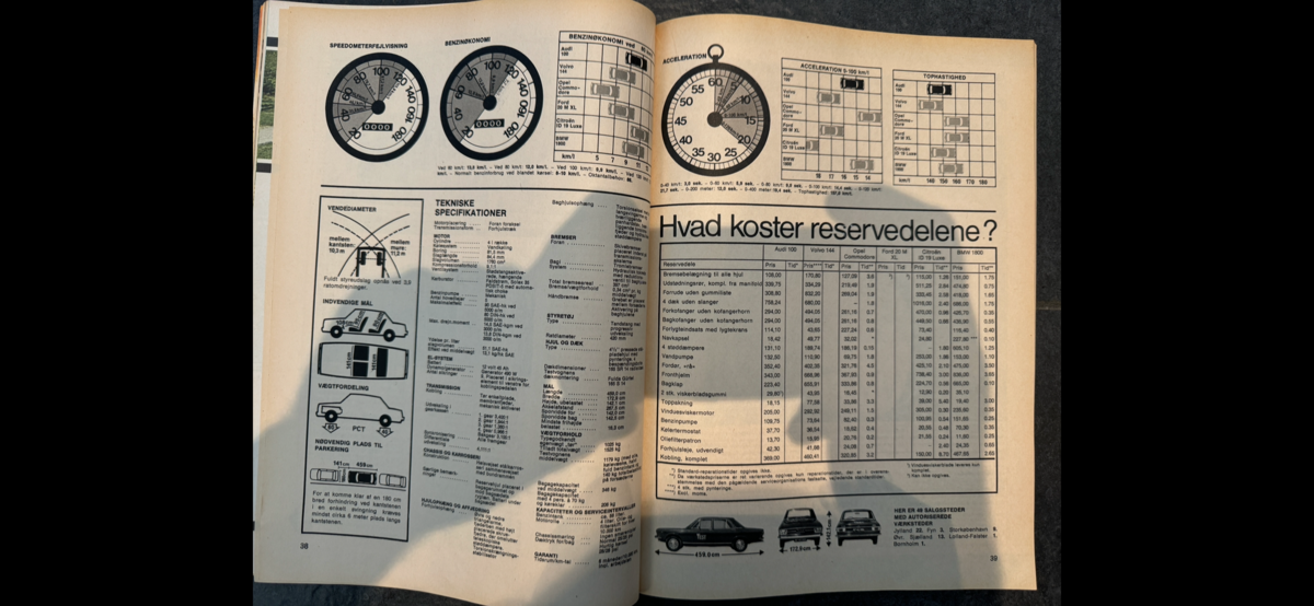

Fra Bilen og Båden 09/1969.

Indlæg af GaSelle » 15. jul 2024, 18:49
Fero skrev: ↑
13. jul 2024, 09:15
Til
Du skal have fat i en, der kan tale dig fra det - det ville da være synd :D
Og ellers må det være en pladesmed/karosseritekniker efterfulgt af en maler.

Indlæg af Fero » 16. jul 2024, 17:38
Hva?? Syntes du ikke det er pænere? :D Dét syntes jeg bestemt.

Fedt! :p

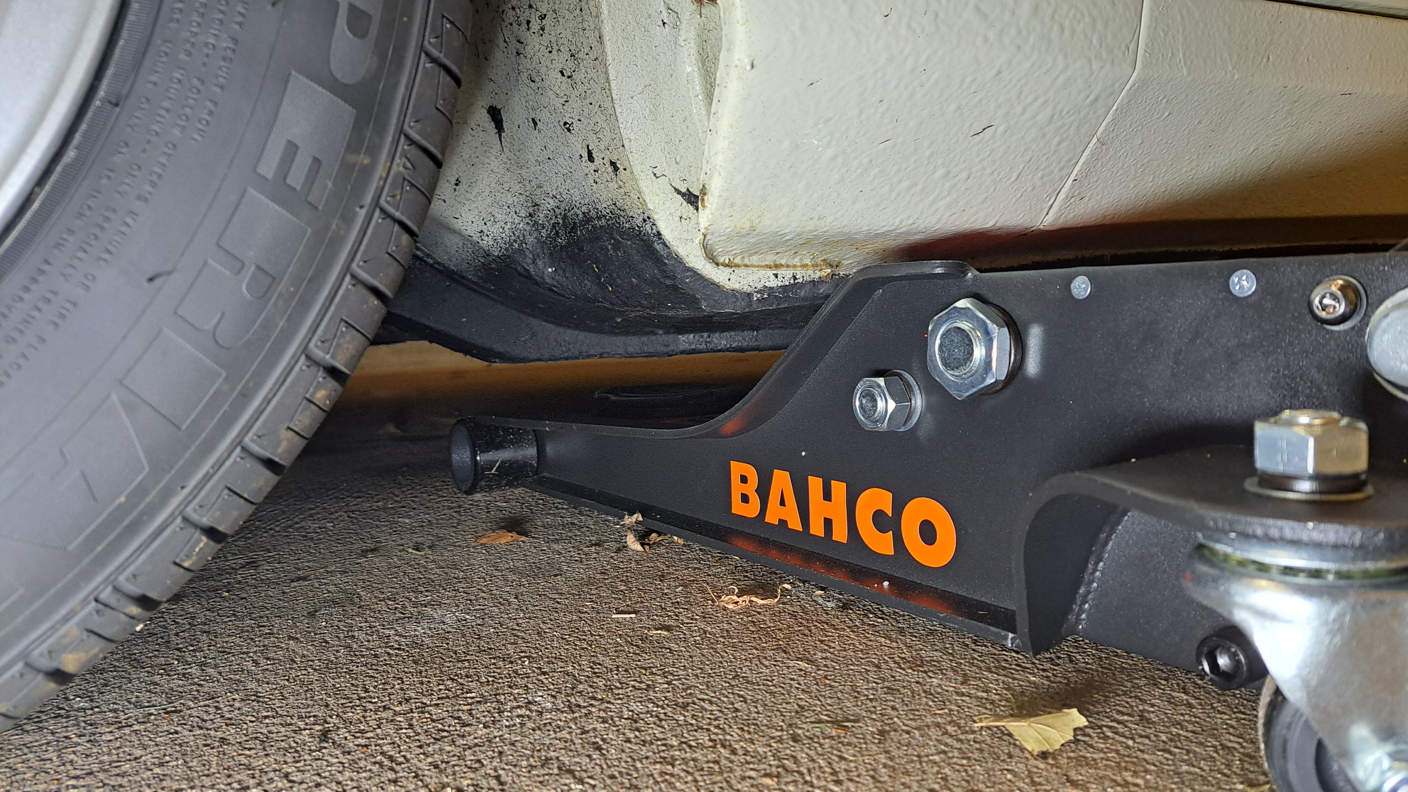

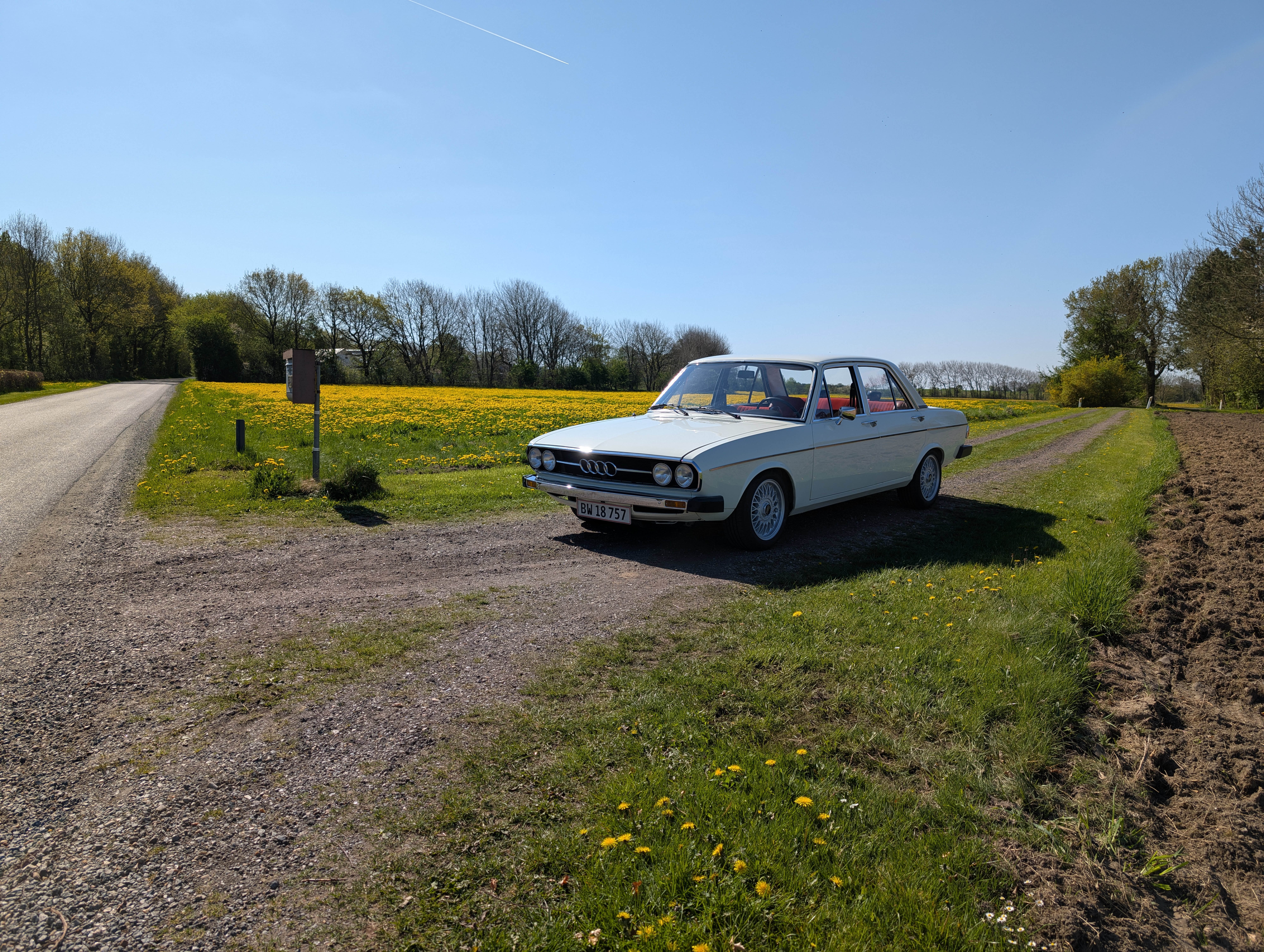

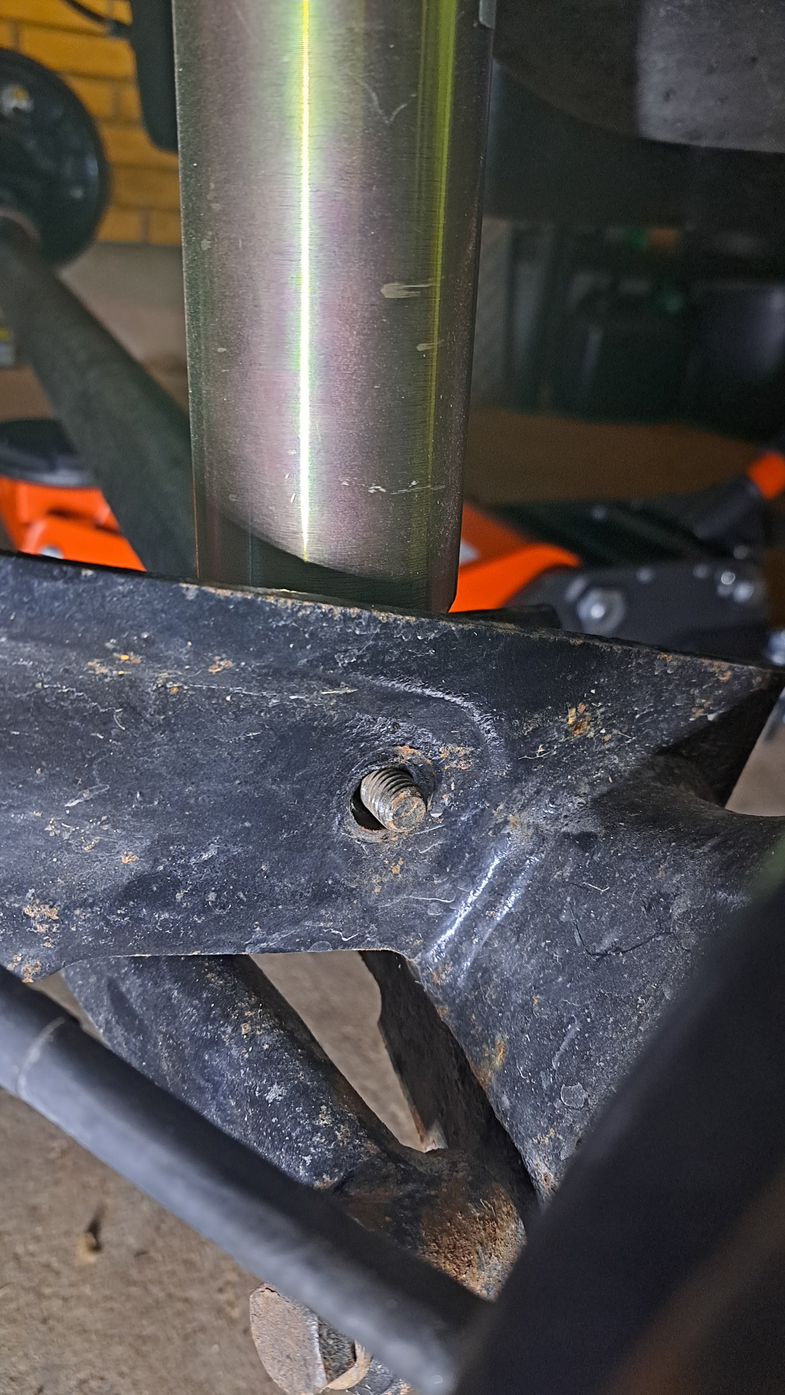

Re: Audi 100 C1 - 1975

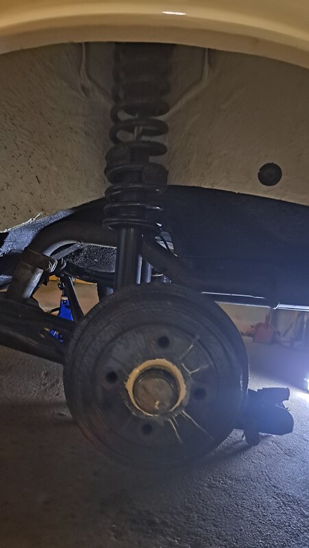

Indlæg af Fero » 16. jul 2024, 18:57
The Micktrix / Dk skrev: ↑
16. jul 2024, 17:53
Jo, men så skal du have den meget læææænger ned ;) Så kan det spille max...

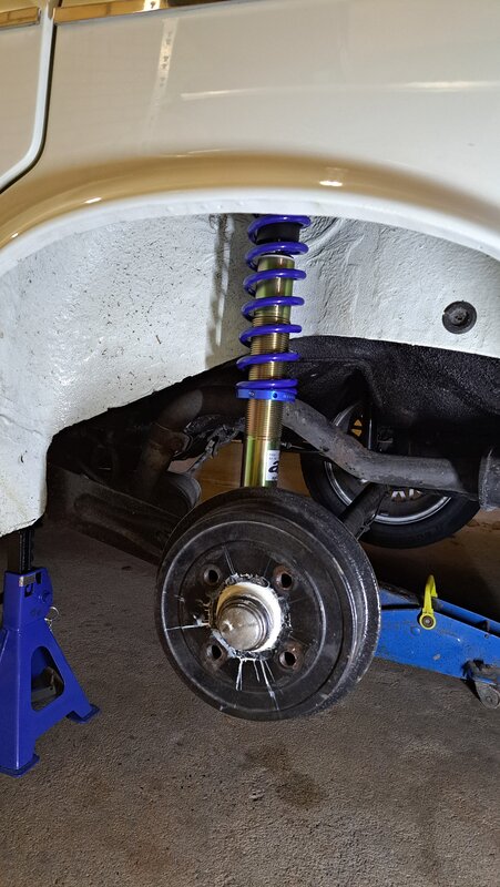

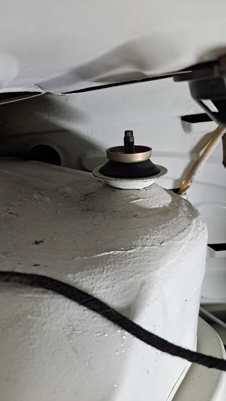

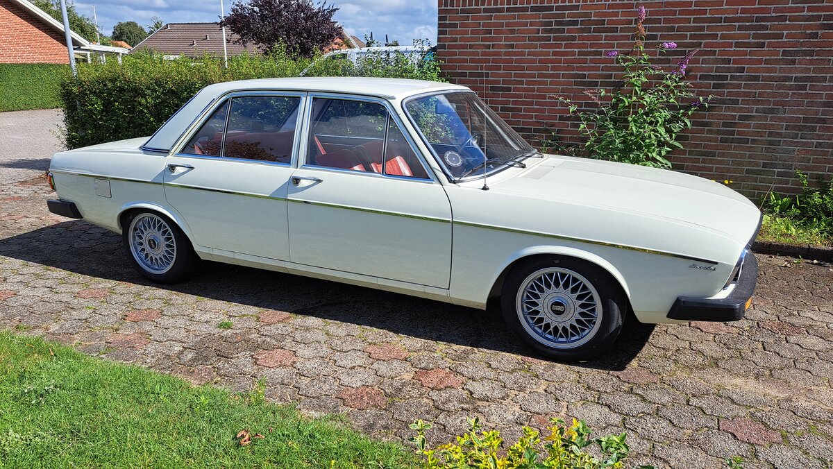

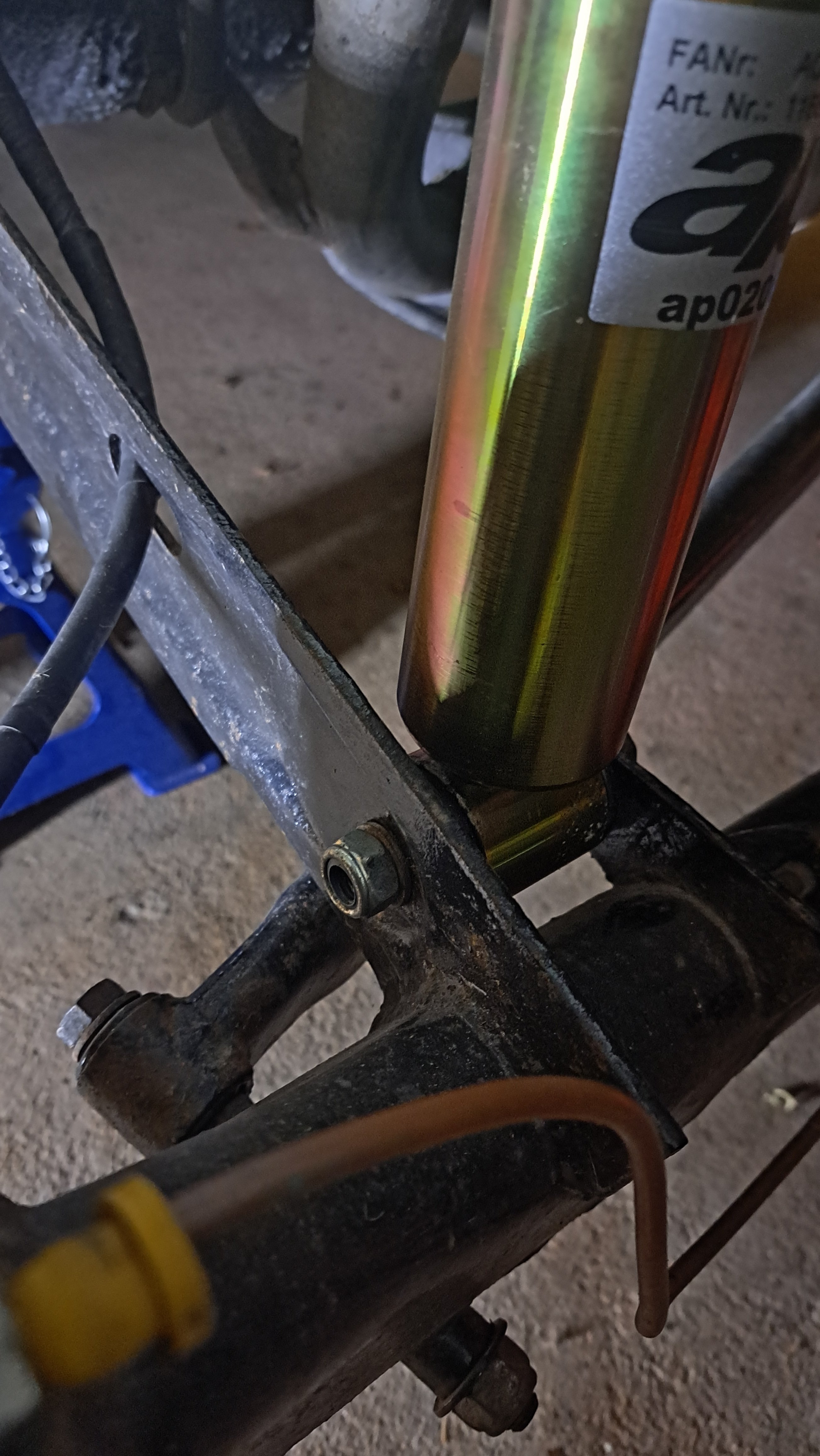

Syntes skam også den et ved at være dernede af syntes jeg 😀 Måske endda lige til den rigelig side faktisk... skraber ingen steder eller noget, men med de små 15" på, er den godt nok blevet lav. 😀
Har i dag fået de bagerste på også. Den ene dæmper var også utæt, så det var nok godt nok. De var mere eller mindre bolt-on. Grunden til det lod vente på sig, var at jeg ikke lige have en "dyb" stjerne/gaffelnøgle, der kunne komme ned i tårnet.
Når jeg står ved siden af bilen nu, så er taget lige omkring mine man-boobs 😀

Indlæg af The Micktrix / Dk » 16. jul 2024, 19:13
Jo den er da kommet der ned af. Men de andre du ser der. Ruller jo helt sikkert på luft og det ser jo mere ondt ud når de står på maven 😉
Det ikke fordi du ikke kan smide den på, men jeg tror jeg ville gejle lidt videre på ander små ting. Inden jeg smed spoiler på 😎
Måske crom visker arme, hvis du kan finde nogen. Ud med p-skiven. Andet retro rat kunne du os smide i, måske træ ?? Det faktisk lidt fedt IMO.

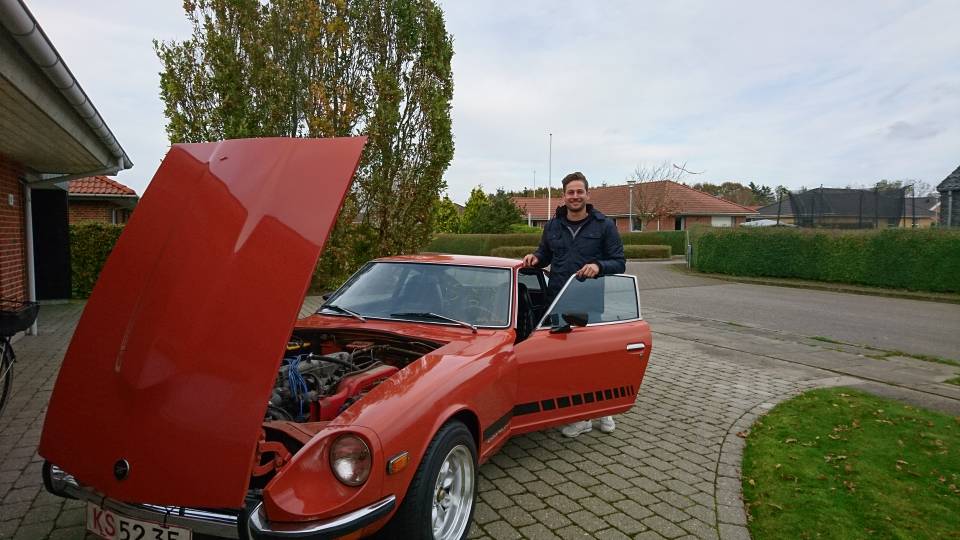

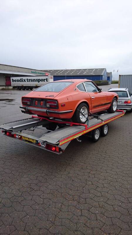

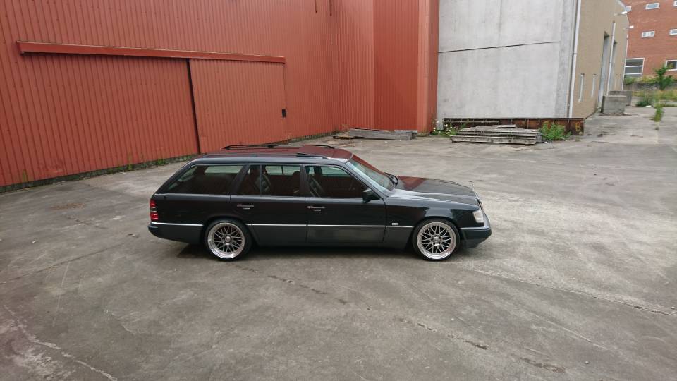

Indlæg af The Micktrix / Dk » 17. jul 2024, 06:45
Jamen du for da lige en af w124 her...
Har faktisk kun få af 240z da den står opbevaret og venter på tid og kærlighed Billede men det kommer inden for nærmeste fremtid... Fuld kørbar er den dog og starter hver gang. Skøn bil som jeg glæder mig til og komme i gang med Billede Billede
2017-10-27 13.31.11.jpg (77.6 KiB) Vist 9209 gange
2016-11-30 10.30.33-1.jpg (47.83 KiB) Vist 9209 gange
2017-07-18 14.50.50.jpg (59.58 KiB) Vist 9209 gange
2017-07-18 14.50.32.jpg (67.81 KiB) Vist 9209 gange
Sendt fra min SM-S901B med Tapatalk
These users thanked the author The Micktrix / Dk for the post (total 10):
mertodinlo • stadil • Mikkel G • jencka • Gylgon • john m • Fero • Watcher • timan • akaup

Indlæg af Fero » 17. jul 2024, 12:57
Den er nu fed sådan en 240z :) Den ser da ganske fornuftig ud - selv importeret den?
The Micktrix / Dk
Indlæg: 2100
Tilmeldt: 16. jun 2008, 16:55
Geografisk sted: Varde
Has thanked: 497 times
Been thanked: 321 times
Indlæg af The Micktrix / Dk » 17. jul 2024, 13:39
Den en lille sjov bil og man kan få alt til dem. Det er ikke så rusten igen som de kan værre.
Den har lidt, men ikke noget der ikke kan laves jo.
Det faktisk min far som importede den i 2017 fra USA. Inden da havde han købt en 911 fra 1978, som han er ved og samle nu. Meningen var han også skulle lave Datsun´en. Meen han bliver jo sjovt nok ikke yngere hehe. Så 911 var nok blev han hvis enig med seig selv om.
Så enten skulle den sælges eller jeg skulle købe den, så var der jo lige som kun en muglighed tilbage :D

Indlæg af Watcher » 17. jul 2024, 15:09
The Micktrix / Dk skrev:Jamen du for da lige en af w124 her...
Ægte tank den mercerBillede

Indlæg af The Micktrix / Dk » 17. jul 2024, 15:25
Watcher skrev: ↑
17. jul 2024, 15:09
Har faktisk kun få af 240z da den står opbevaret og venter på tid og kærlighed Billede men det kommer inden for nærmeste fremtid... Fuld kørbar er den dog og starter hver gang. Skøn bil som jeg glæder mig til og komme i gang med Billede Billede 2017-07-18 14.50.32.jpg2017-07-18 14.50.50.jpg2016-11-30 10.30.33-1.jpg2017-10-27 13.31.11.jpg
Det en rigtig færge haha :D

For lidt siden blev jeg spurgt af et familie medlem, om jeg gad køre ham I bilen til hans konfirmation. Normalt ikke noget jeg gør i, men nu det er familie ville jeg selvfølgelig gerne. Så tænkte at den gamle dame skulle have lidt kærlighed.

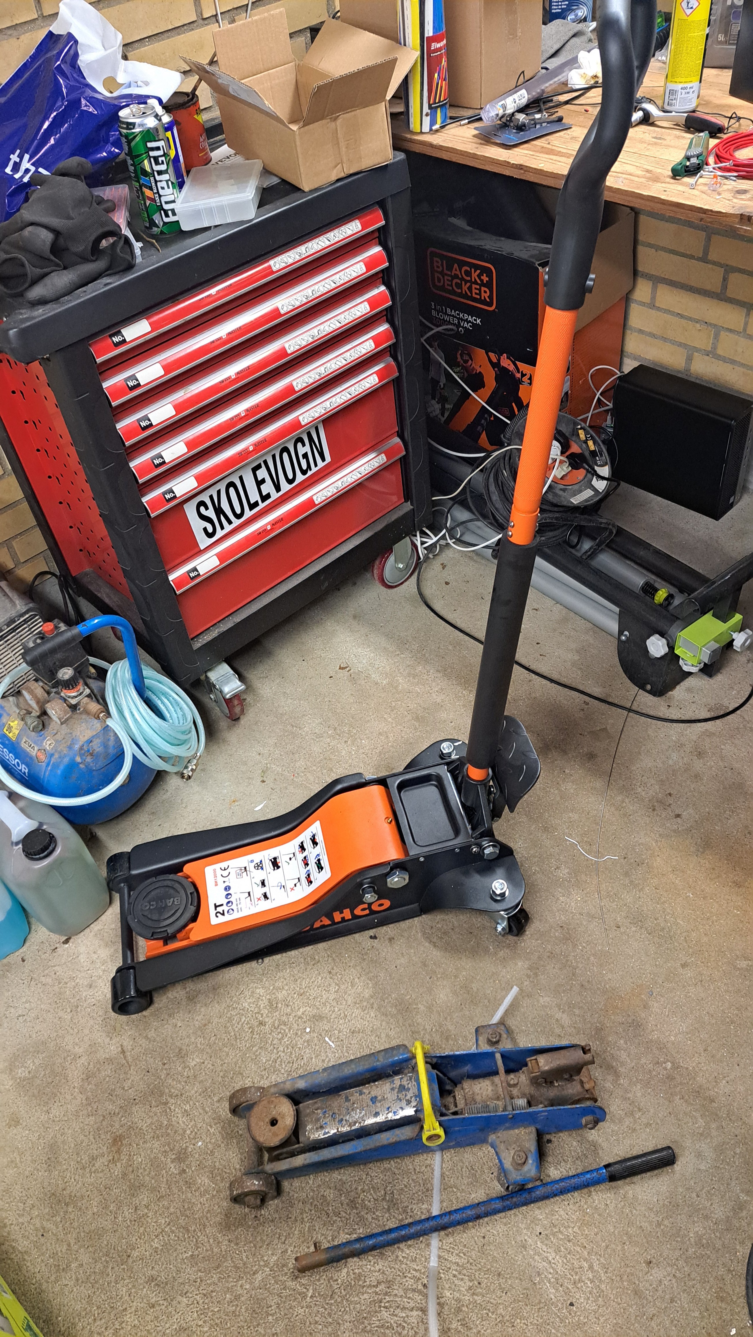

Først måtte jeg ud at købe en ny donkraft, da bilen nu er blevet for lav. (Ej hvor ærgerligt) Det blev en bahco lav profil 2T. Lækkert stykke værktøj - lidt peberet, men holder sikkert resten af mine dage, med mit forbug.

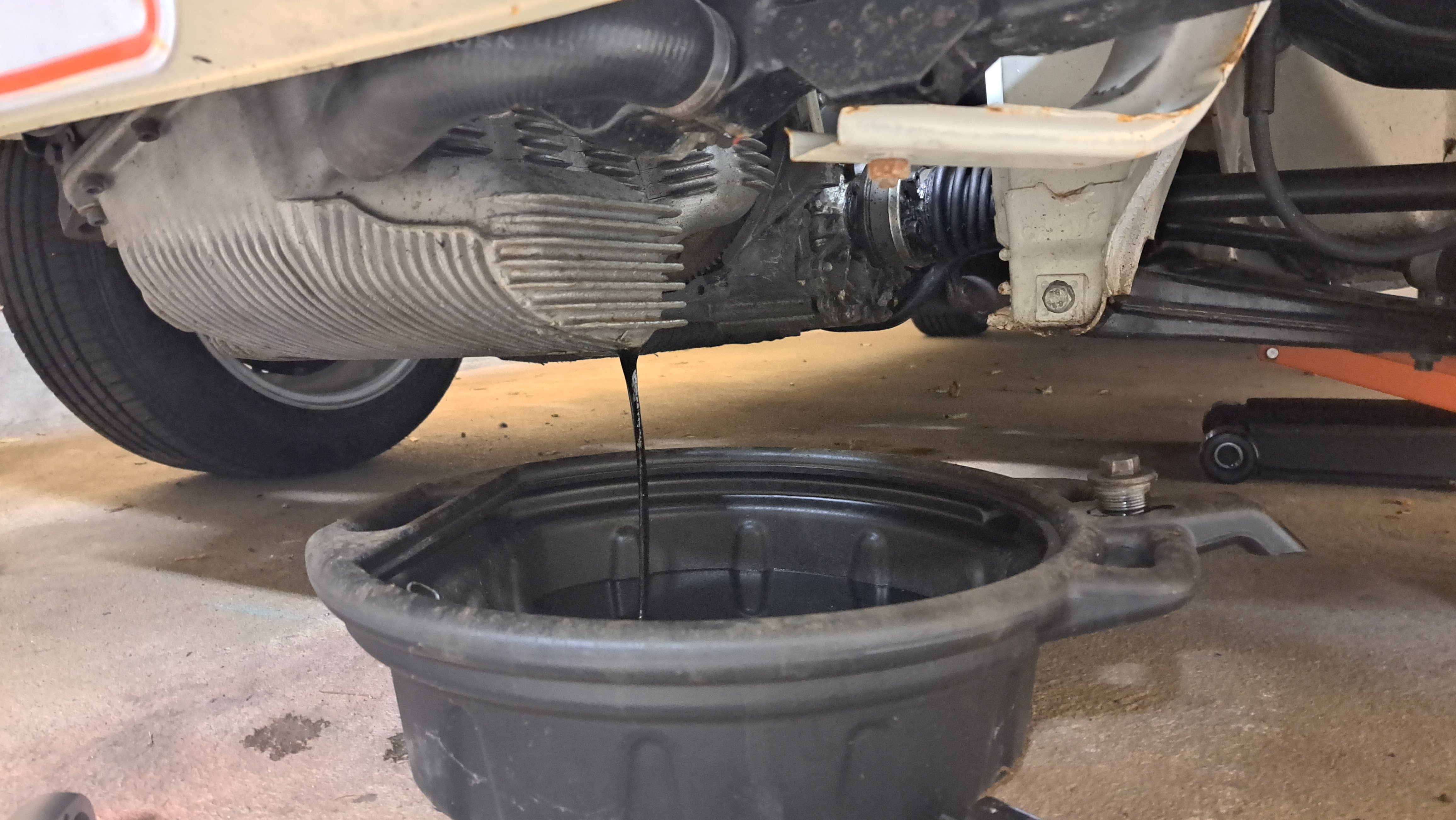

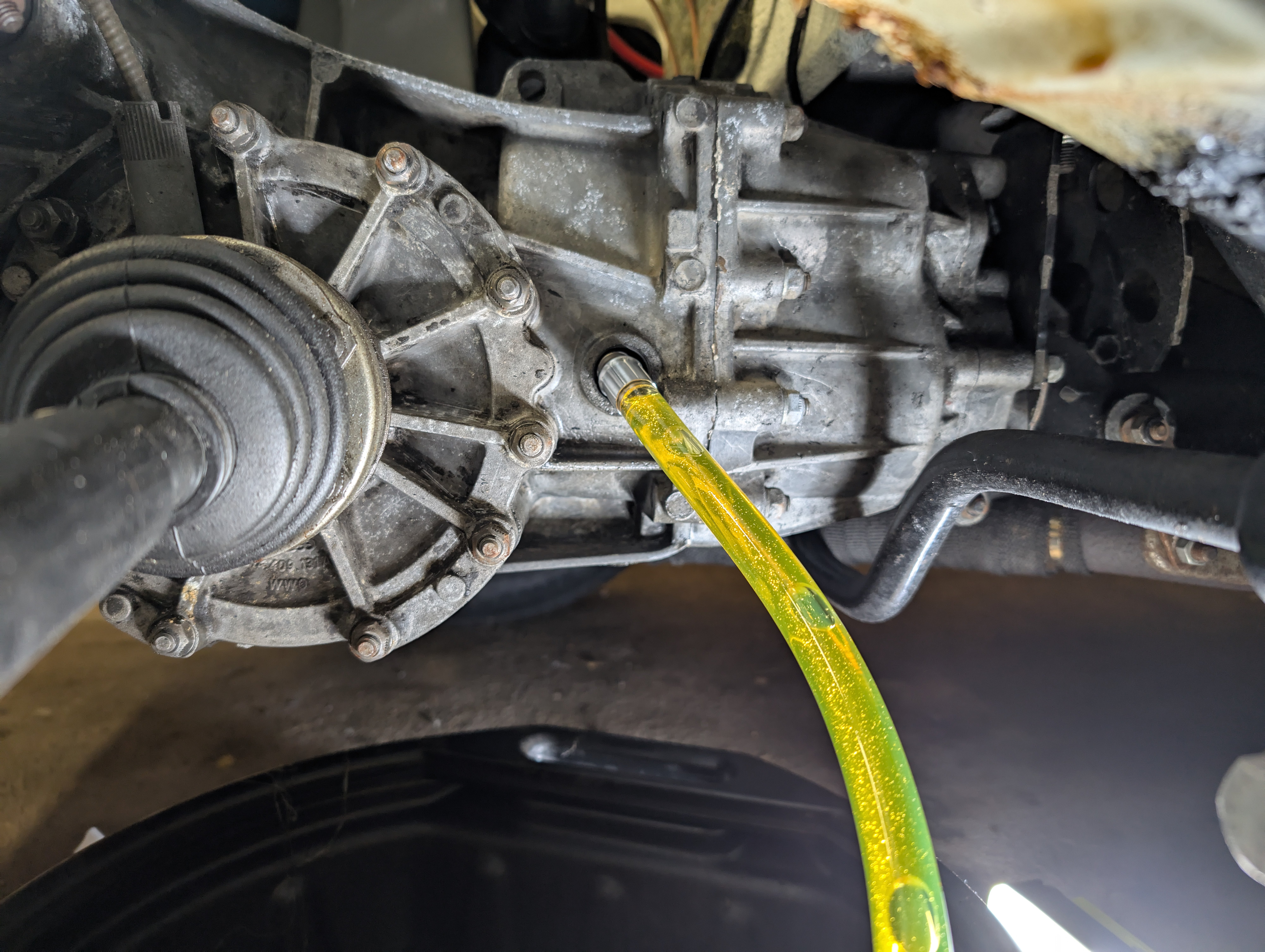

Tænkte at det var lidt uvis hvornår der sidst var skiftet gearkasse olie, så tænkte at det måtte jeg også hellere gøre.
Der rendte ca. 400ml olie ud af gearkassen. Manualen sagde der skal ca. 2 liter til, så det var vidst godt nok at få gjort - det skulle dog vise sig at være en årsag til dette. :o :roll:
Jeg fik også lige skiftet de bagerste støddæmper bolte, da han der har haft bilen før, har sat 8mm bolte i, men hullerne er 10mm. Med en lidt hårdere undervogn, så er det at høre når man kører over et bumb.

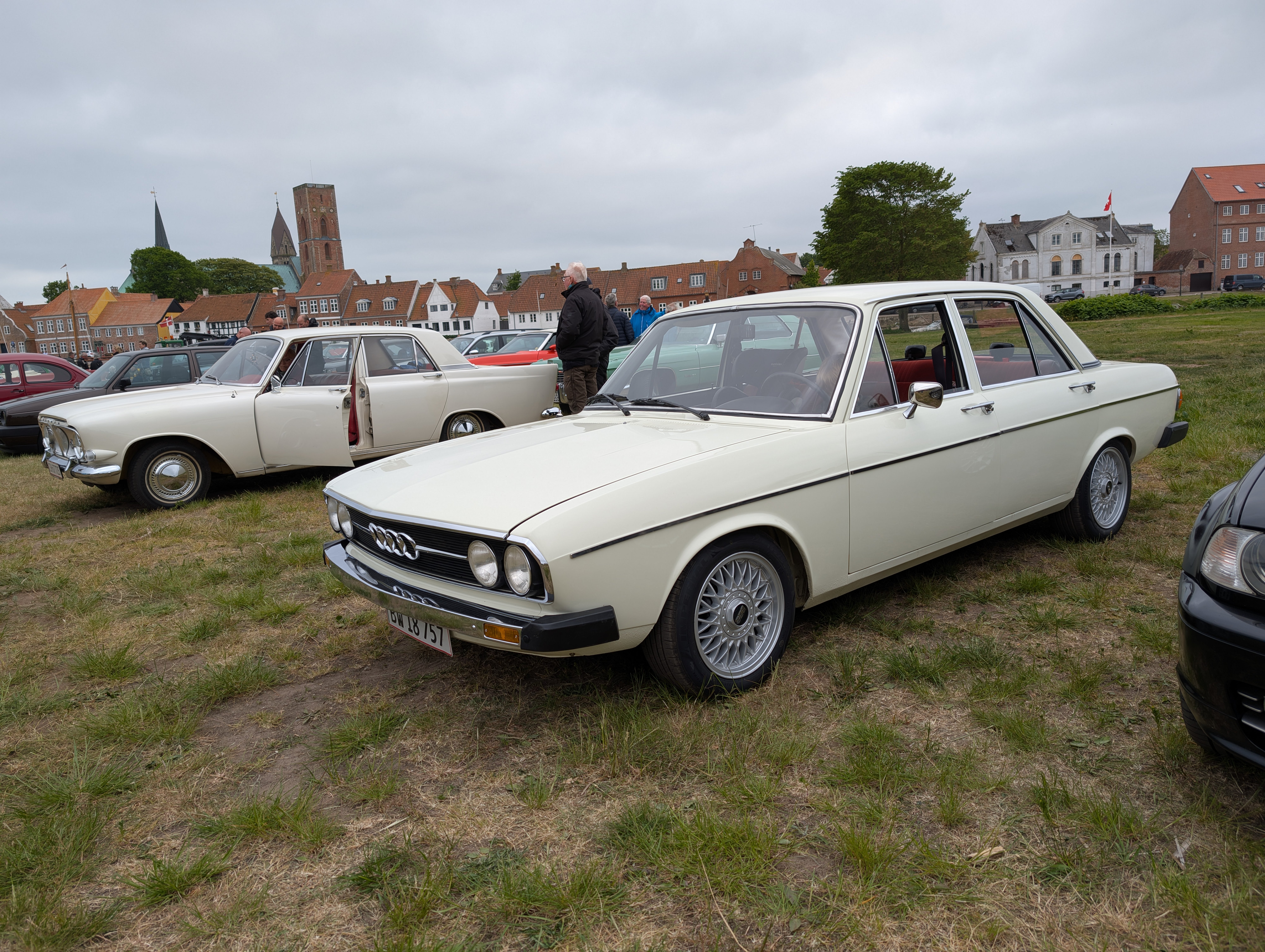

Tog bilen til et lille træf i Ribe med ungerne, for lige at sikre alt er godt, og kunne godt se den dryppede lidt. Satte den i garagen efterfølgende og glemte alt om det. Dagen inden konfirmationskørslen, som vel var en uge 14 dage senere, ville jeg så lige vaske bilen, og kan så se at der bare ligger hvad der ligner 1 liter olie på gulvet fra gearkassen :cry: :cry:
For sent at gøre alverden ved nu, så der kommer lige en halv liter olie mere i, får bilen vasket og må krydse fingre for der ikke er noget der eksplodere :D
Alt gik fint, med minimal svineri fra den gamle dame - og alle var glade :) Faktisk så jeg ikke et dryp nogle steder overhovedet. Tænkte det nok var en tør pakning, og at det måske var gået i sig selv igen.
Meeeeeen, efter at have stået i garagen i nogle dage, kunne jeg se igen at det pølede ud af gearkassen. Både ved trækakslen og ved indgangen til gearvælgeren, som sidder i bagenden af gearkassen.
Så der var nok ikke meget olie i, til at starte med, pga. den hele tiden har været utæt - men der har dog ikke være nogle problemer med den, så tror som sådan ikke den har taget skade.
.... Men nu står jeg så og bøvler lidt I om man kan være heldige at finde nogle pakninger et sted. Ind til videre ingen held. Men jeg tør næsten heller ikke pille gearkasse osv. af bilen, hvis ikke jeg lige kan få skidtet samlet igen, pga. manglende reservedelen. Så står bilen strandet i garagen og ikke kan køre nogle steder/flyttes. Og jeg har ikke lige et værksted/lift jeg kan hænge den på - Kunne måske godt låne en lift men igen også pga. uvished hvor længe dét vil tage.
Så er pt. lidt i et dilemma, om man skal skille bil/gearkasse ad, med chancen for at den strander. Eller om man måske skal gå lidt længere og se om man kan finde en motor/gearkasse fra en lidt nyere bil, man kan smide I. Men igen, det er også lidt bøvlet/urealistisk i min egen garage... Såeeeh Ja... gode råd er dyre. Kunne være fedt hvis der lige var et værksted man kunne leje sig ind i en periode, men det er nok også urealistisk.

Se lige efter om udluftningen er ok på gearkassen.
Ellers får du den aldrig tæt da den presser olien ud når det bliver varm
Jeg mener det er en lille hvid plastik studs i toppen.

Du har vel donkraft nu, så det må afgøre sagen 😁 Nogle gode bukke, og så kan du tage det i dit tempo...
Trækaksel...
Er det helt udelukket at pakning kan skiftes uden at adskille gearkassen?
Sommeringe mv kan skaffes i mange forskellige størrelser.

Tak, det vil jeg helt sikkert tjekke. Det virker dog mest som om den er utæt, når den holder stille, og ikke når den har været ude at køre (Ikke så meget ihvertfald) :roll:

Ja jeg har også bukke og det hele. Nej jeg ved ikke om gearkassen skal skilles ad, men den skal jo ihvertfald, som minimum pilles af bilen tænker jeg. Det frygter jeg er noget bøvlet, ene mand, på bukke, med meget lidt plads.

Kan du ikke rense den ned og rulle en tur og så se hvor det kommer fra ??
Det sjældet en gearkassen er utæt mellem flacen eller hvadfald ikke så tit igen. Men alt kan jo ske på de lidt ældre biler.

Kan fint se hvor det kommer fra. Det er ud ved trækakslen i venstre side og bagerst i gearkassen hvor armen til gearvælgeren går ind. Så det er jo nok noget simmerring eller lign der skal skiftes.

Har du prøve med additiv som gør pakningerne bløde, "gearkasse tætner"?
https://www.google.com/search?q=gearkas ... e&ie=UTF-8

Nej det vidste jeg slet ikke eksisterede! :o Er det godt for gearkassen? Ikke lidt som køle tætner eller skum i hjulet osv, som bare gør det hele meget værre, på sigt?

Så havede jeg rykket det fra hinanden. Mon ikke den til trækakslen er rimlig nem og finde.
Her til en Golf 1. Men under model, passer den os til Audi 100. Det samme med den neden under. Du kan se mål på den under Specifikation.
https://hovwdiaudi.dk/da/p/Pakd%C3%A5se ... 2/5952842/
https://hovwdiaudi.dk/da/p/Pakd%C3%A5se ... 8907/8907/
Den her ved jeg sku ikke om de mener trækaksel. Men der er også mål på.
https://hovwdiaudi.dk/da/p/Pakd%C3%A5se ... 8908/8908/
