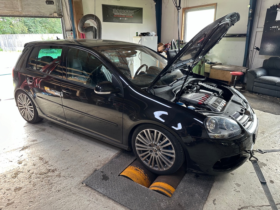

Endelig fik jeg en G5 R32
Indlæg: 3397
Has thanked: 91 times
Been thanked: 757 times
Re: Endelig fik jeg en G5 R32
Indlæg af Nicklossi » 2. aug 2024, 16:24
Det skal nok blive lækkert 😎
Det ser ud til der er kørt plus på tråden og stel på røret på det billede der 😂

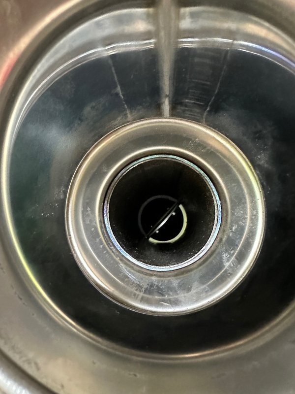

Indlæg af Sorens2 » 3. aug 2024, 15:14

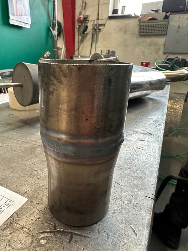

Så ska det hele bare fuldsvejses. 😃

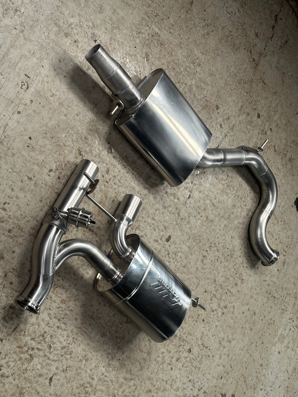

Indlæg af Sorens2 » 3. aug 2024, 19:44

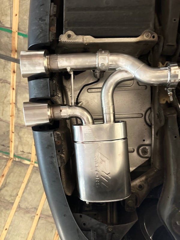

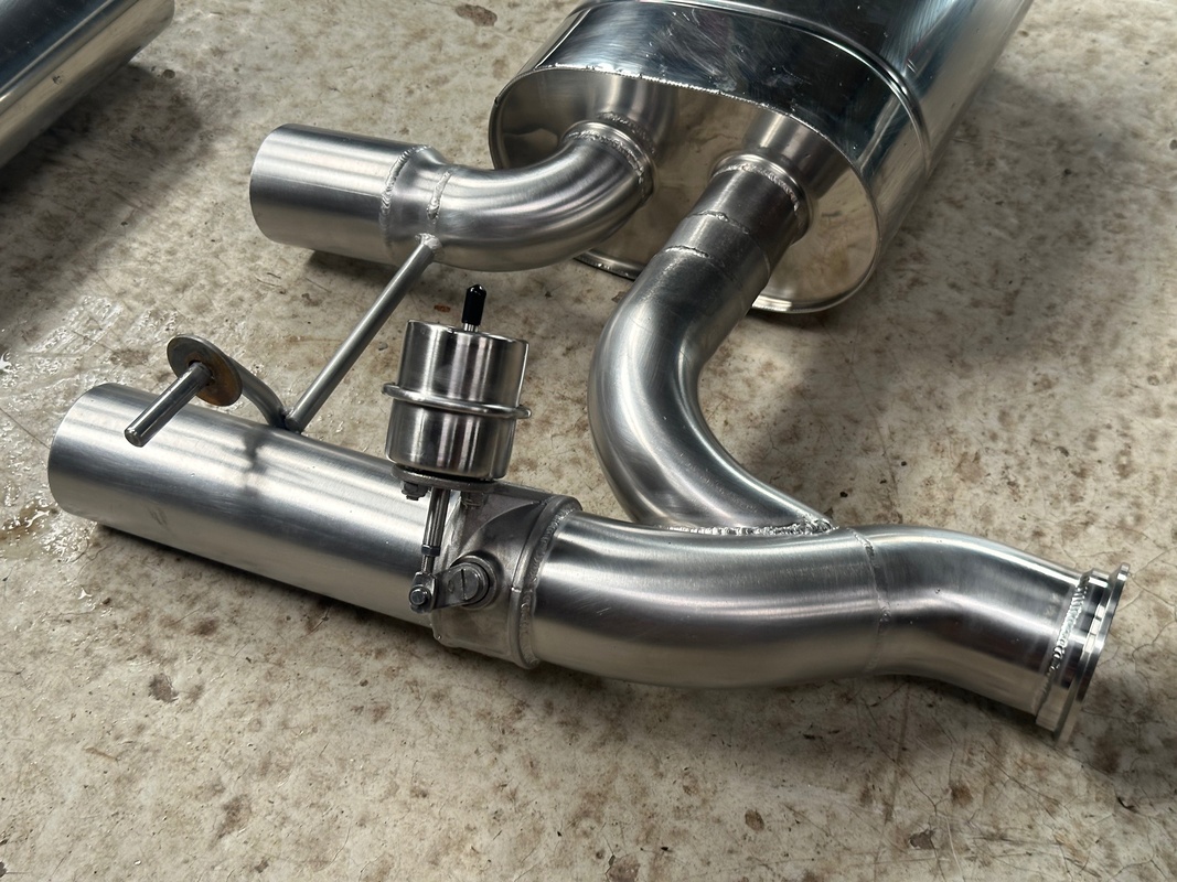

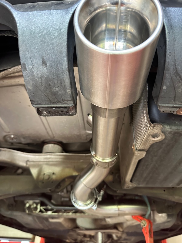

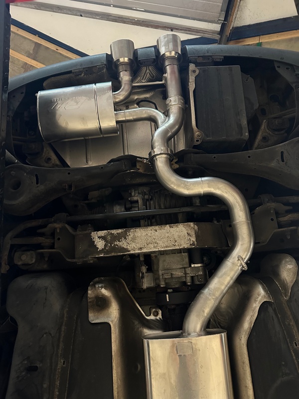

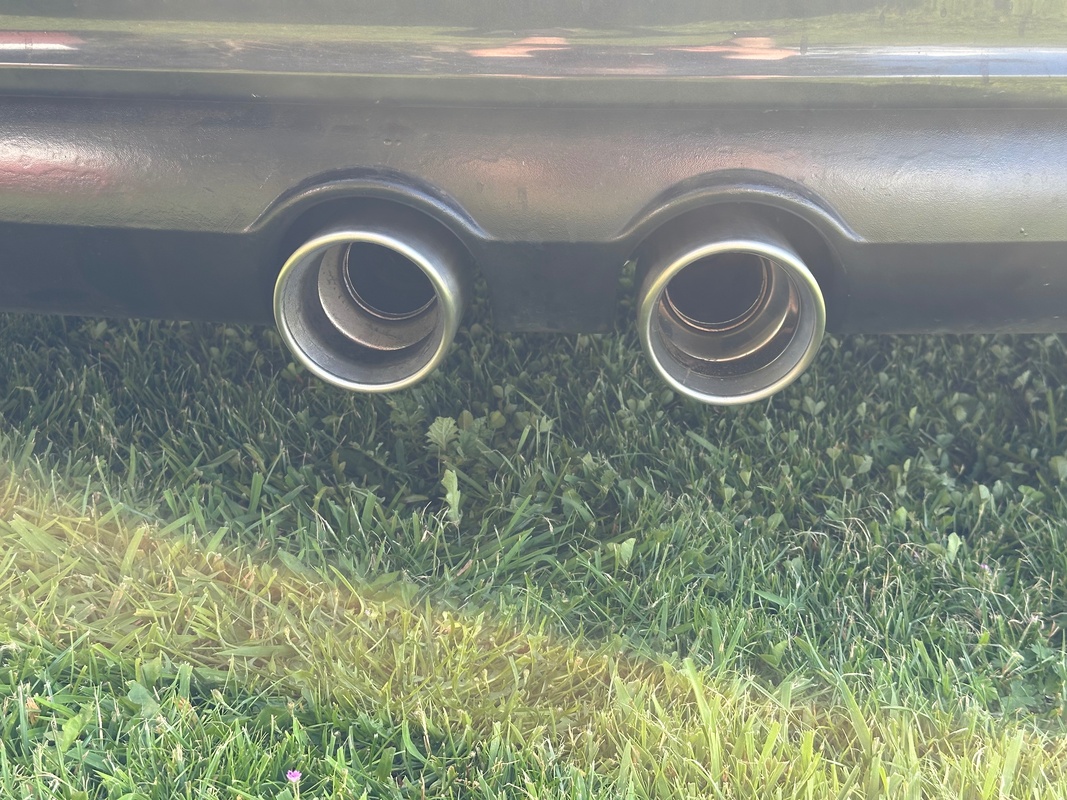

Så kom der udstødning på.
Lidt bøvlet men nu lyder den fornuftigt. 😃
Med spjæld som originalt.

Topkarakter for TIG svejsningerne. Ser godt ud.
Indlæg af jencka » 4. aug 2024, 14:37
Fed lyd selvom jeg ikke fatter meget af de der udstødnings dele.
To afgangsrør men det ene skal lige igennem en "mellempotte" (?) først.
Hvorfor det?
Indlæg: 3397
Indlæg af Nicklossi » 4. aug 2024, 14:50
jencka skrev:
4. aug 2024, 14:37
Hvorfor det?
Det ene er fri udblæsning. Der sidder spjæld på det rør, så det kan lukkes og sende udstødningsgasserne gennem lyddæmperen - hvis man vil være lidt mere diskret 😄
Indlæg af jencka » 4. aug 2024, 15:00
Nicklossi skrev:
4. aug 2024, 14:50
jencka skrev:
4. aug 2024, 14:37
Hvorfor det?
Ahr - og det vælger man så selv via en knap eller noget i kabinen?
Sorens2
Indlæg: 9139
Tilmeldt: 16. jun 2008, 08:48
Geografisk sted: Ribe DK
Has thanked: 32 times
Been thanked: 277 times
Indlæg af Sorens2 » 4. aug 2024, 16:41
Så vælger man selv om man vil skræmme ældre damer eller ku køre til begravelse uden at vække opsigt.
R32 er født med det system.
Åbner selv ved 3000 omdr.

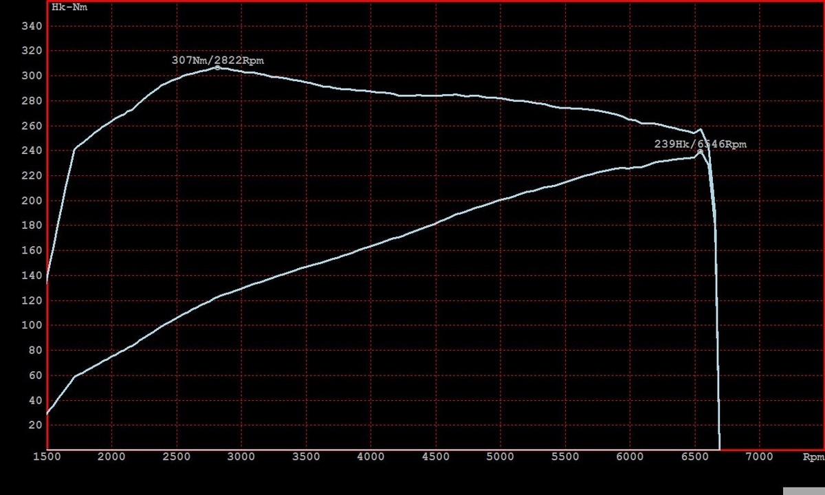

Indlæg af Sorens2 » 4. aug 2024, 17:33
Så var den en tur på feltet.
Med åben og lukket spjæld.
Forskellen er ikke voldsom når man tænker på røret i bagpotten kun er 50 mm udvendigt.

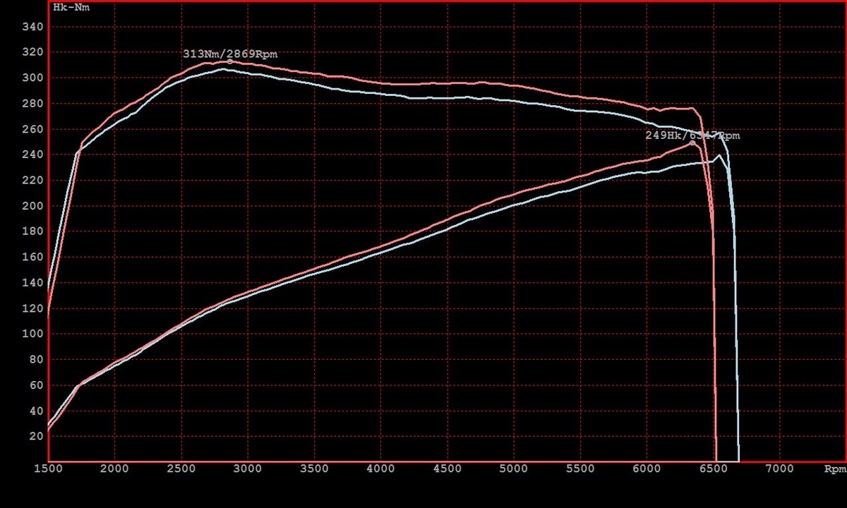

Indlæg af Sorens2 » 7. aug 2024, 22:32

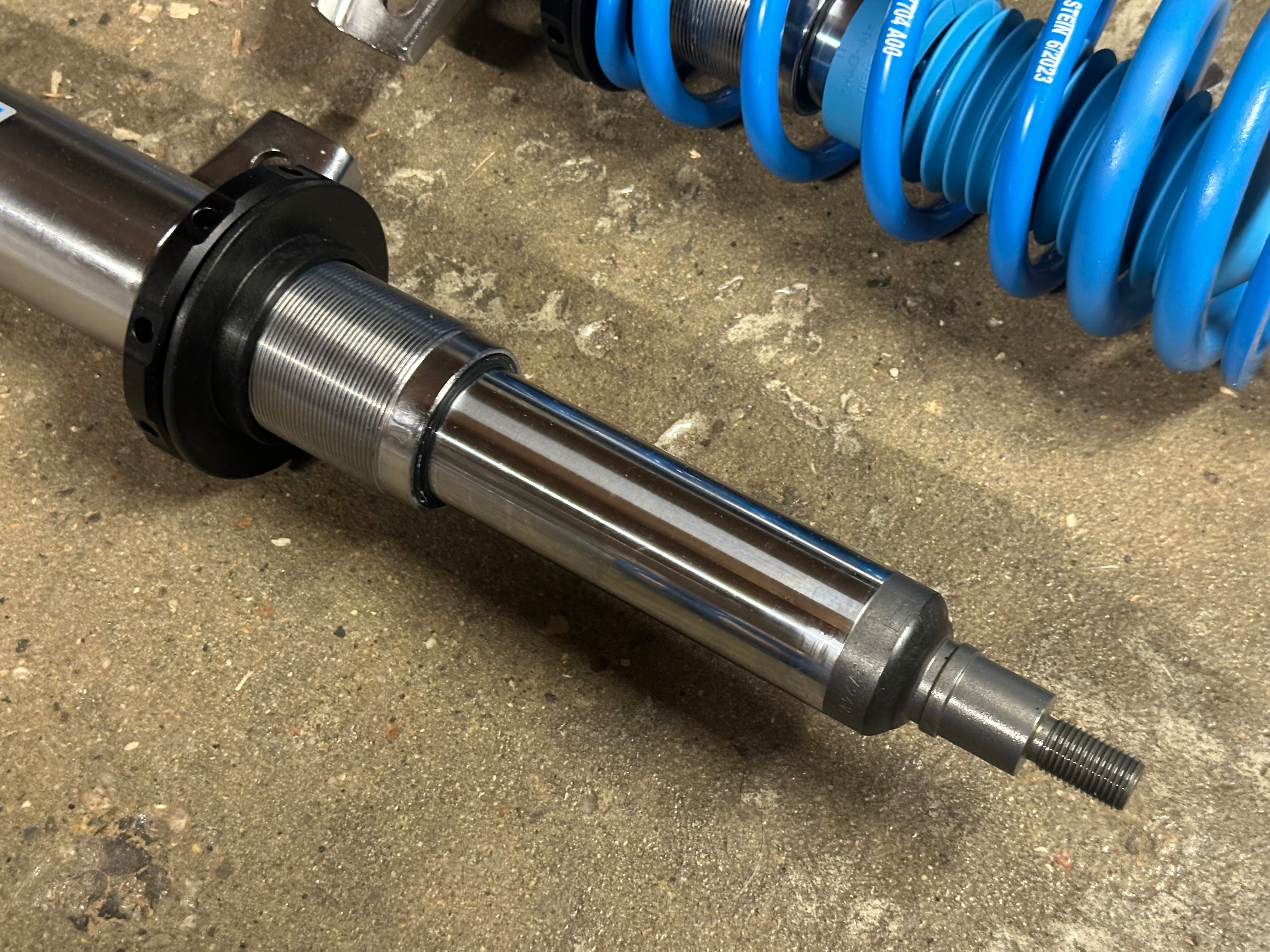

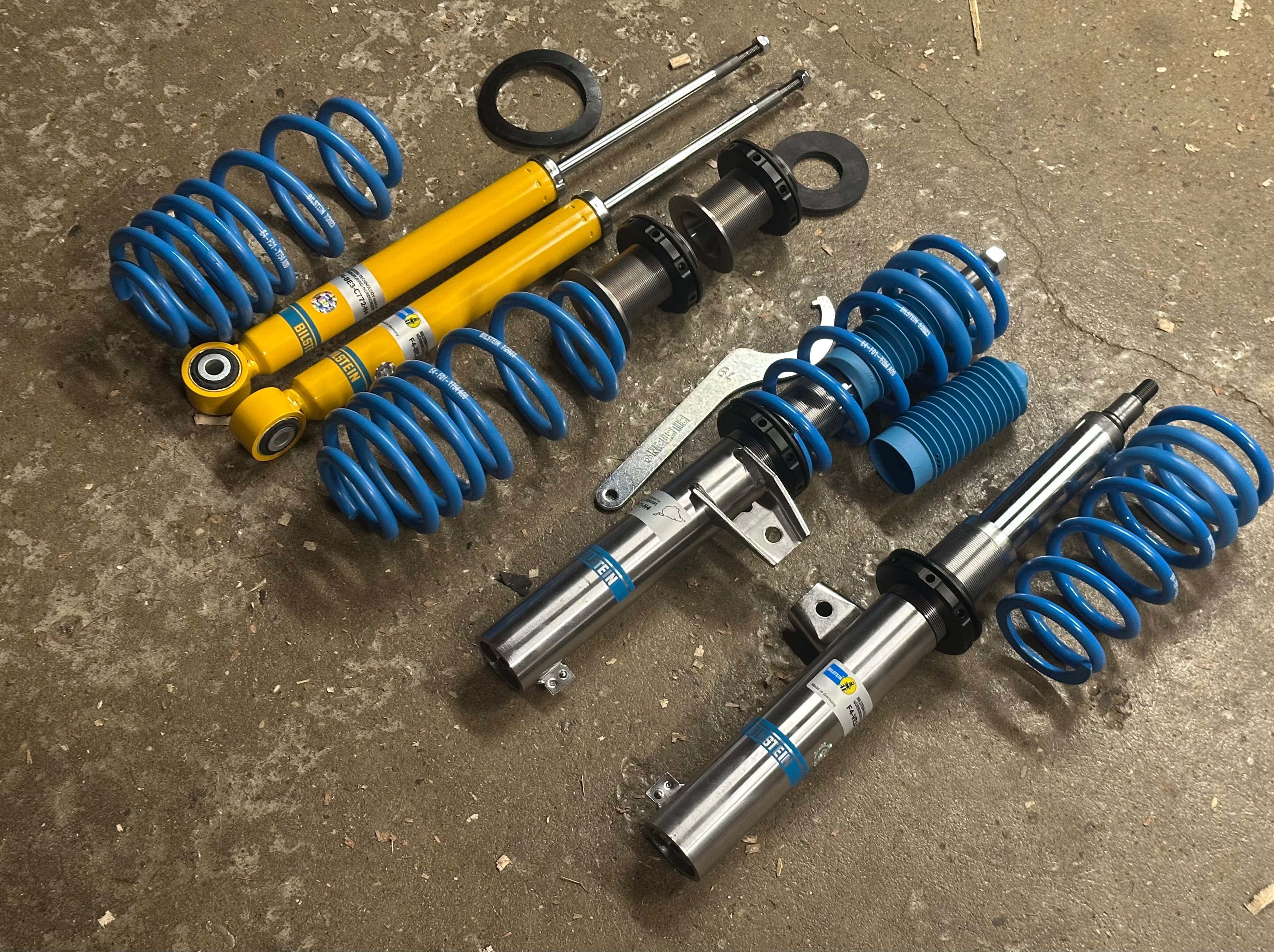

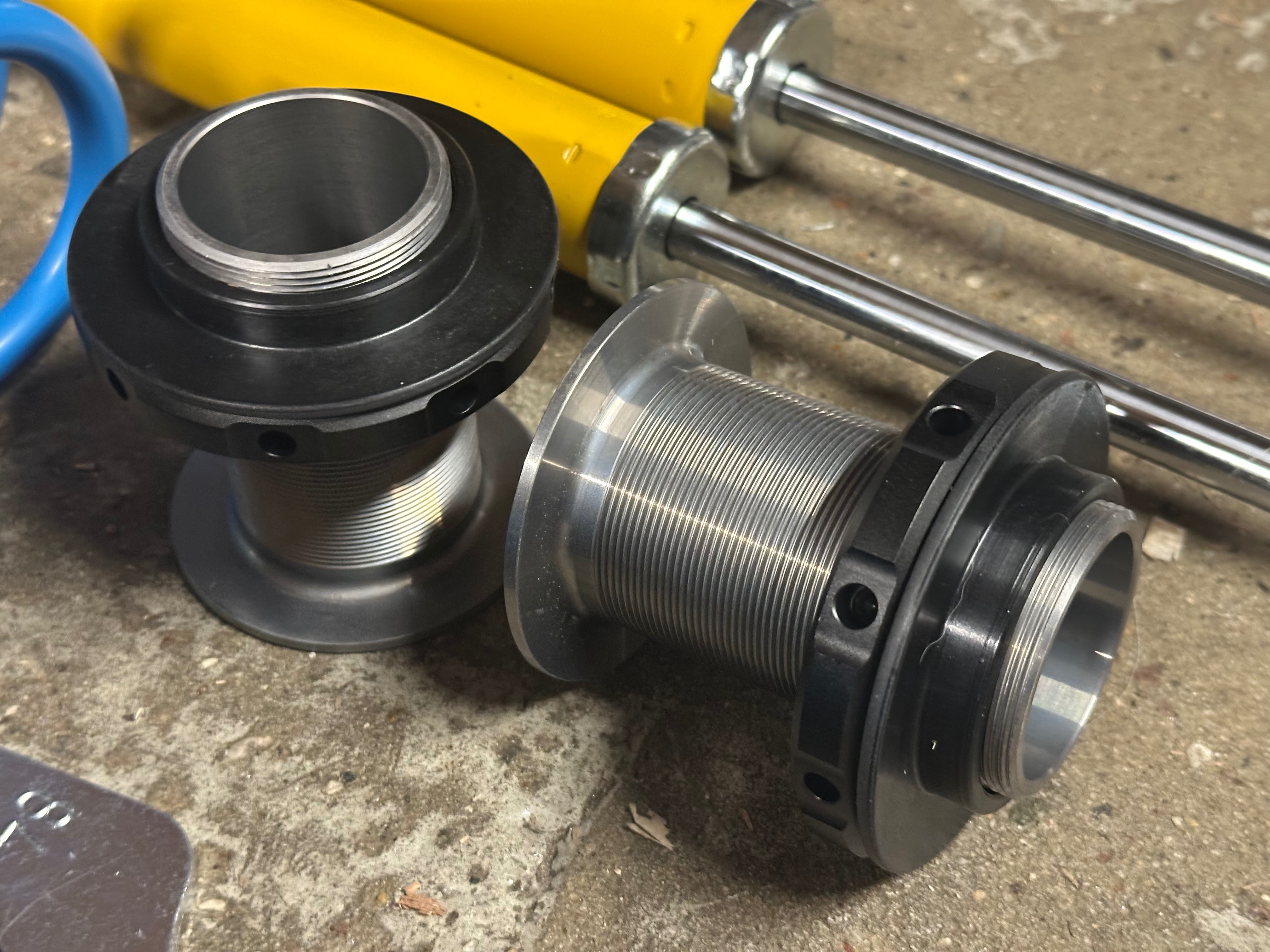

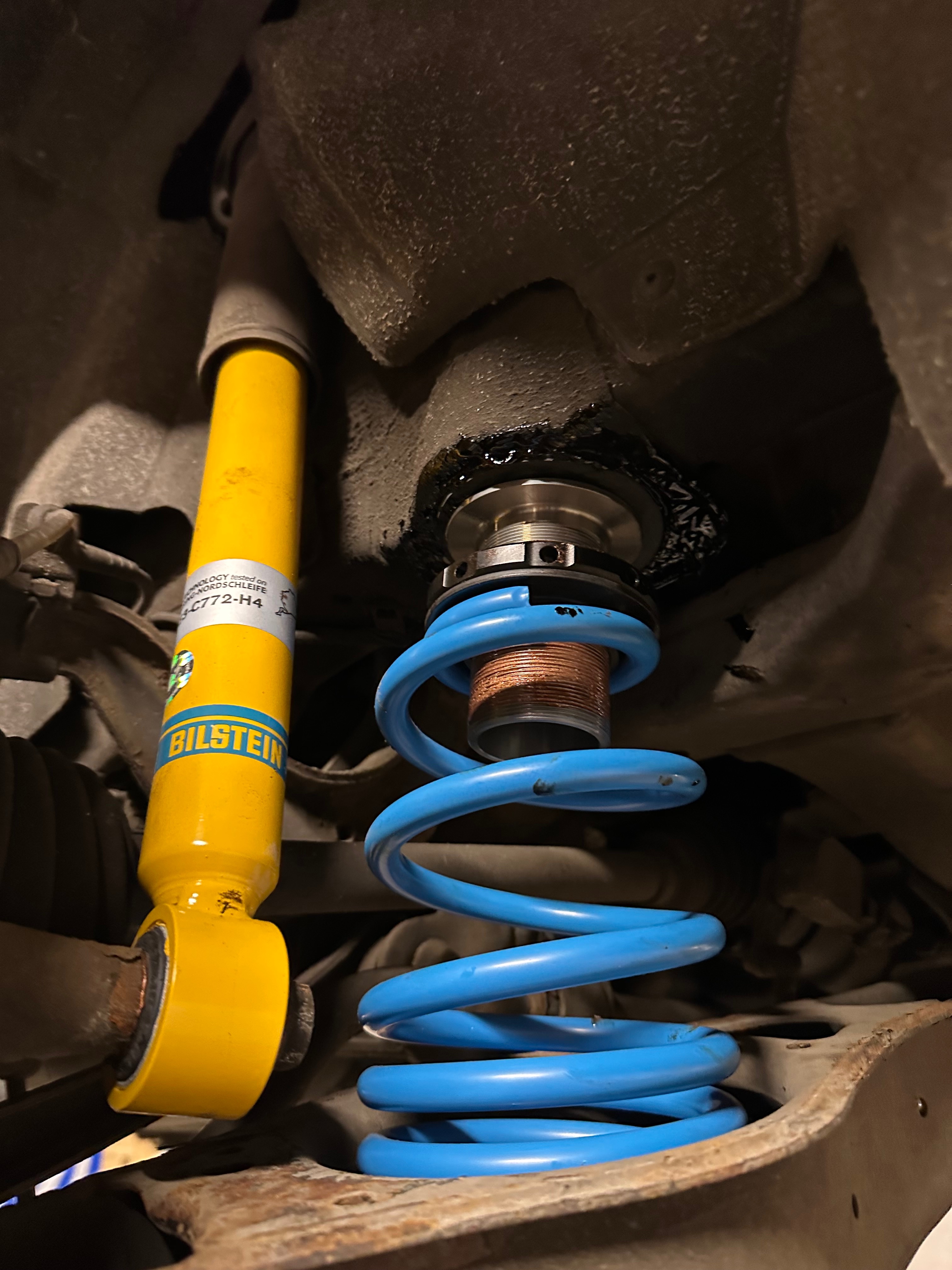

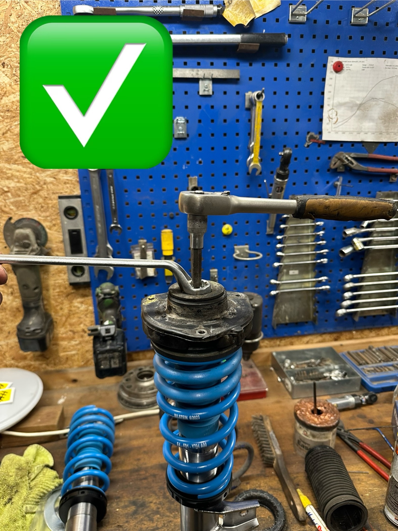

Efterhånden længe siden jeg har monteret en Bilstein undervogn. ✅
Fandme lækkert det ska på min egen for en gangs skyld. 😃
These users thanked the author Sorens2 for the post (total 12):
majbomjansommalerngaunerGylgonKBoesenKasper Christensennuggivr6TheBlueStingrayHr_Ravn and 2 more users
Sorens2
Indlæg: 9139

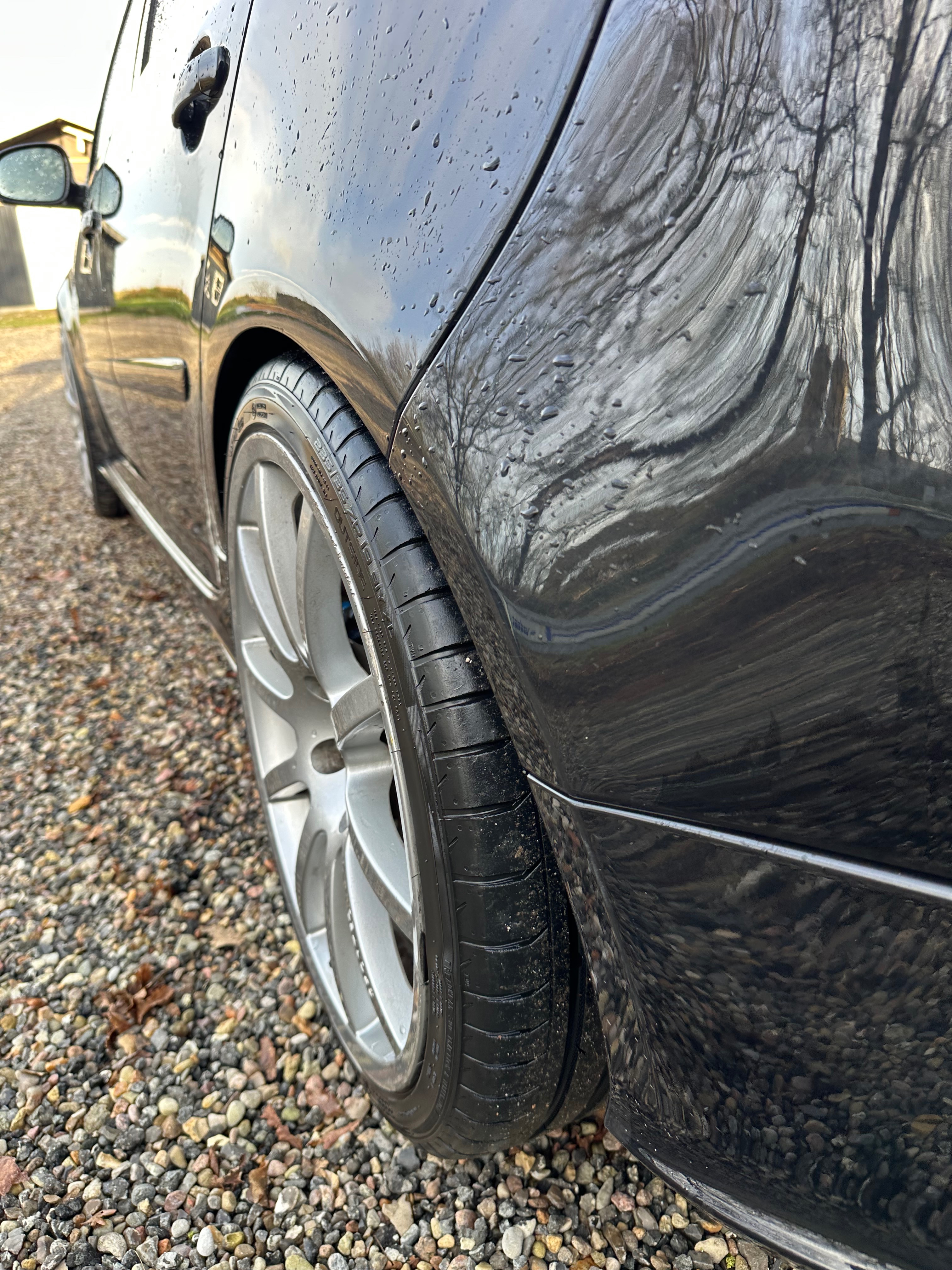

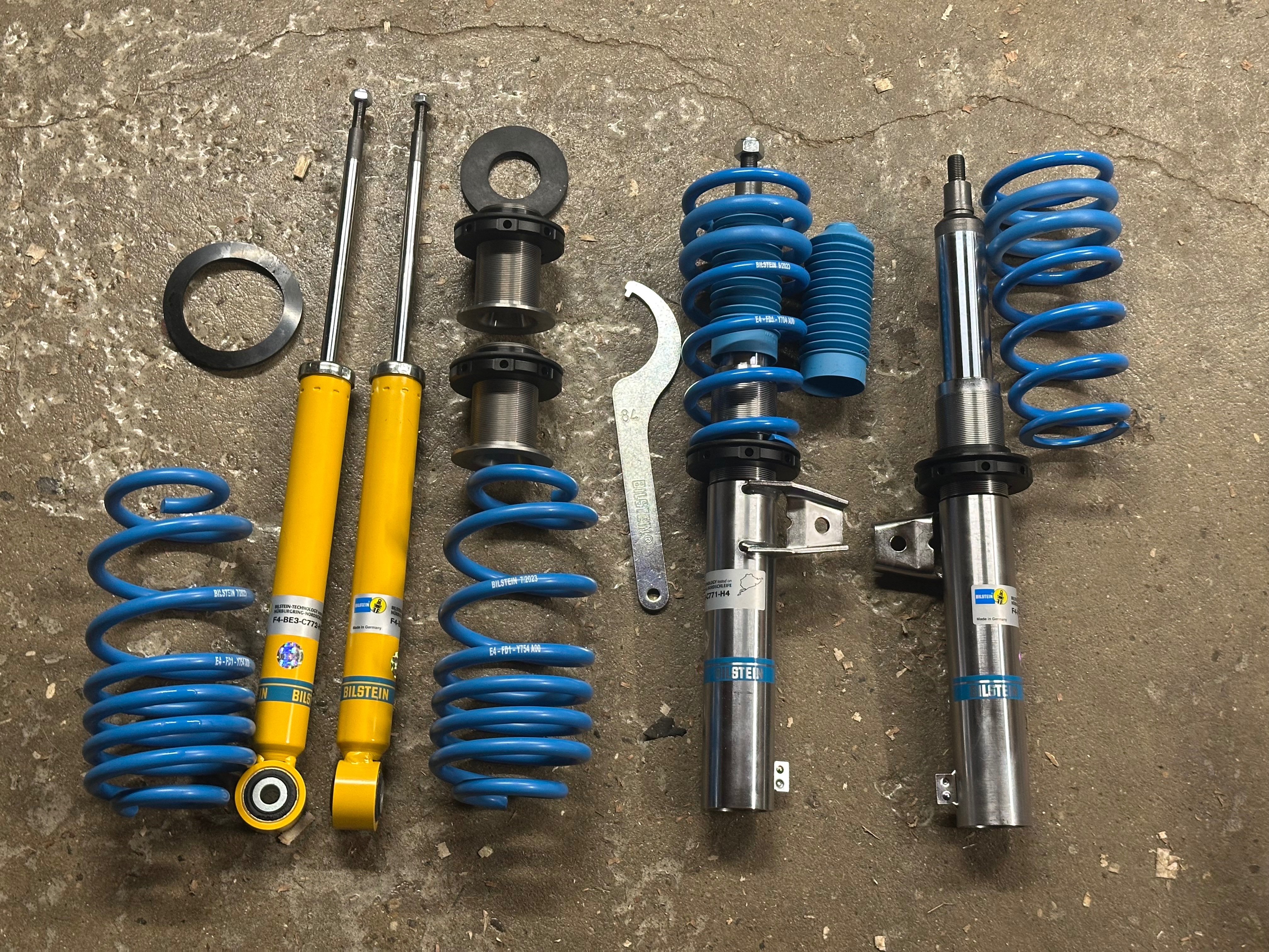

Indlæg af Sorens2 » 29. dec 2024, 19:06
Så blev der tid i kalenderen.
Som altid spiller Bilstein bare.
Kanon kvalitet og pasform. ✅
Og nej. B14 sænker ikke voldsomt meget.
Den blir ik psyko lav.
Men det kører kanon. 😃
Indlæg af kitora » 29. dec 2024, 19:21

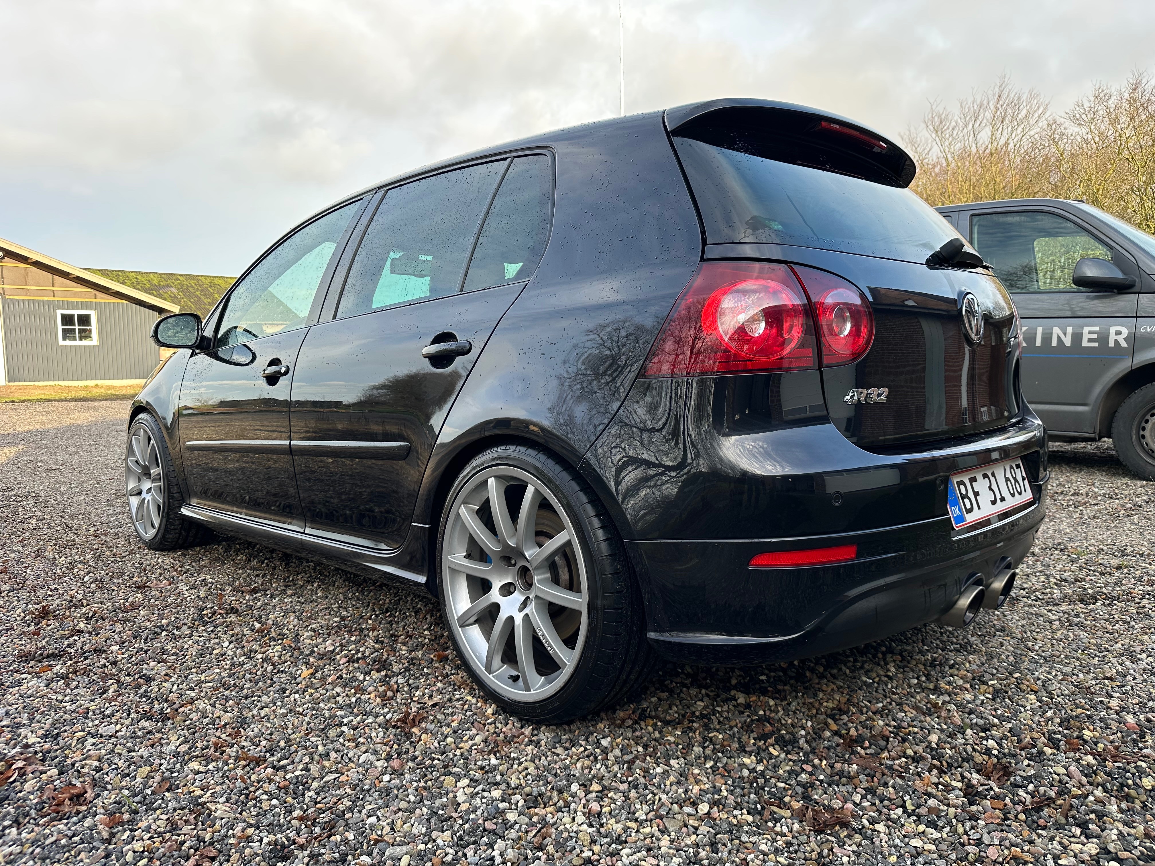

Helt perfekt sænkning hvis du spørger mig. Afstanden til skærmkanten er den samme hele vejen rundt. Lige som det skal være!

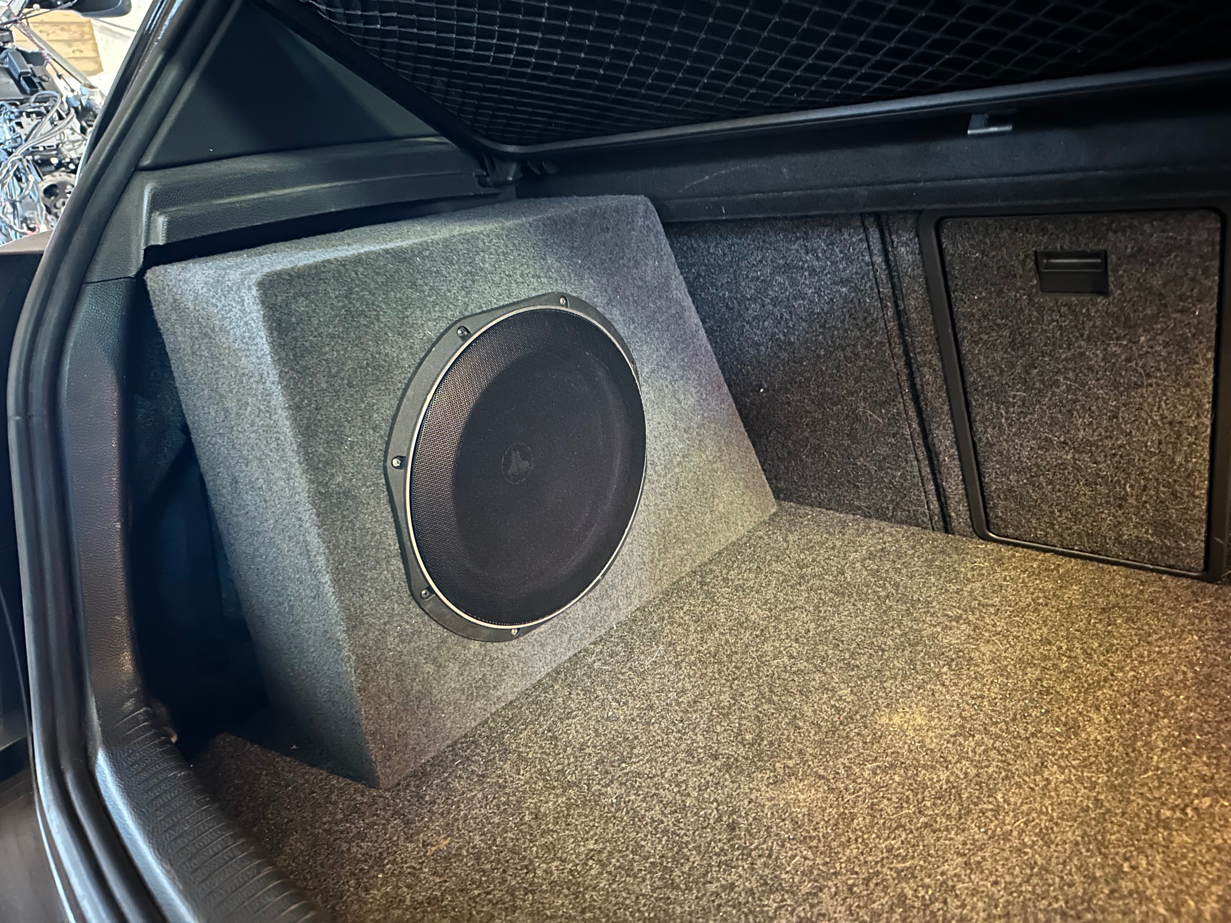

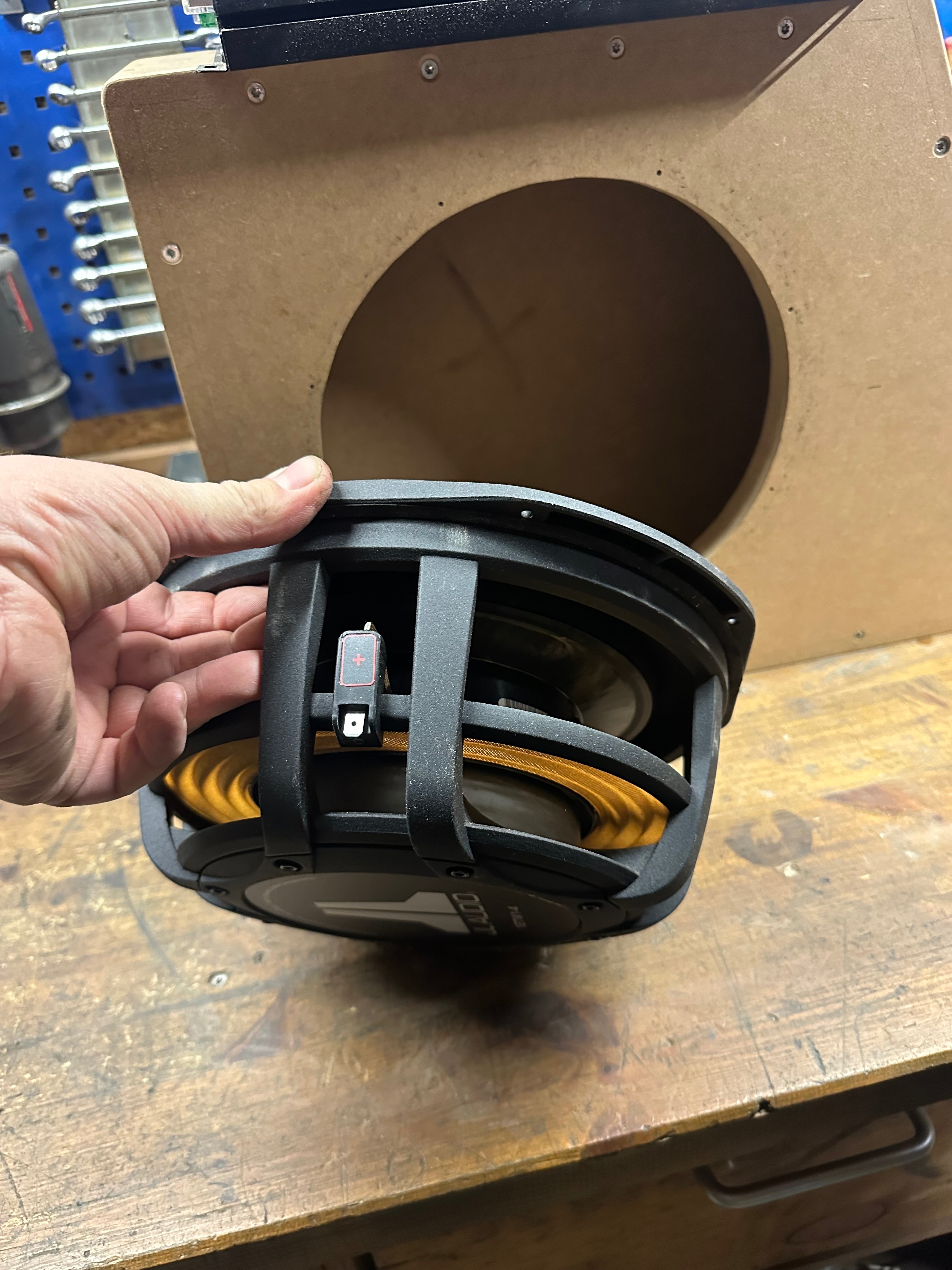

Selvom den lyder godt ska der lidt lyd til.
Fik et par diskanter ved en hugger.
Så ka man bore lidt i dem.
En plade 22 mm MDF og en JL bass specielt til små kabinetter.
18 L og over til siden med den så ka der stadig være en kass Faxe Kondi.

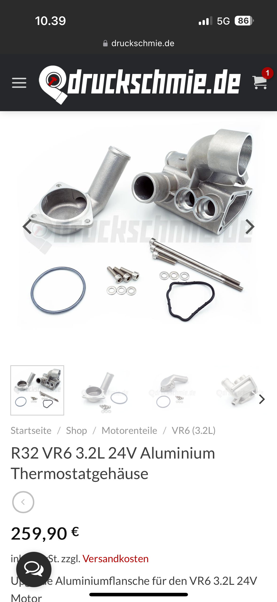

Indlæg af Sorens2 » 10. jan 2025, 23:51
Skide termostathus i plast.
Alu holder forhåbentlig lidt længere.

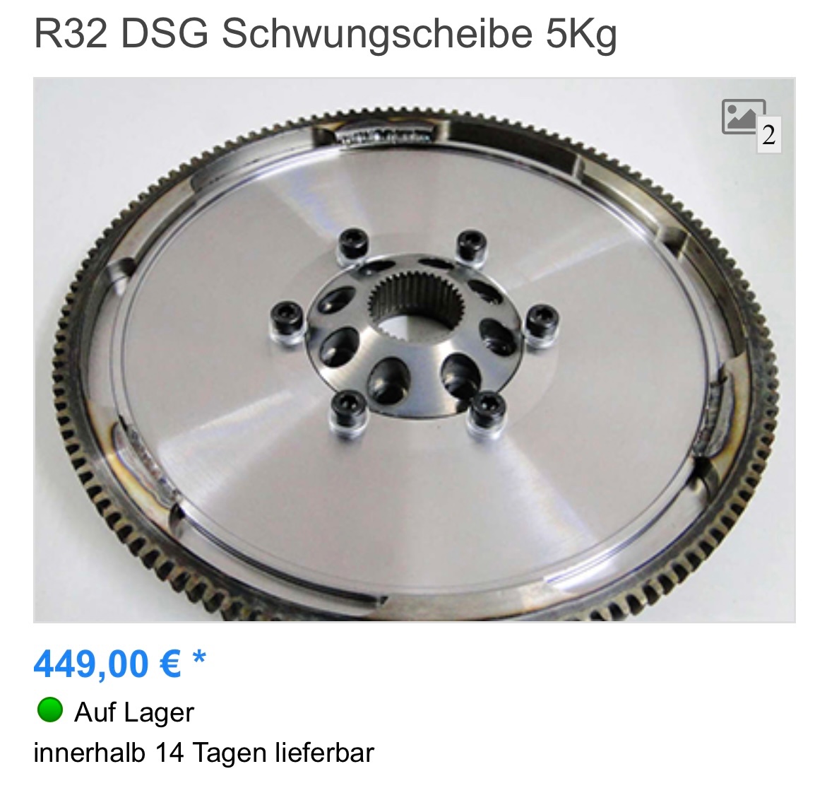

Lettet svinghjul er i tænkeboks.
