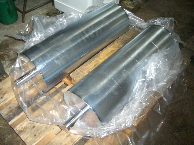

det skrider godt frem af med dit felt, må jeg sige ;) jeg går stadig og venter på mine rulle, fra overflade behandleren, håber på af få dem idag, ellers bliver det først i det nye år, da de lukker ned for karene..
tager et billed og ligger ind når de lander på værkstedet, så kan du se hvorden det bliver med en gang galv. zink + blå kromat v.claus

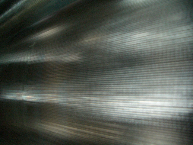

De nåede det sgu , så her et pix af rullerne, godt med fedte finger på, da alle fra værkstedet lige skulle røre ved dem ;)
Måske lidt svært af se den lige rulteringen ,men den er grov i over fladen v.claus

Ser godt ud, men er de lidt små ?

Indlæg af clausuhansen » 22. dec 2010, 23:22
Du har helt ret ,de er ikke så store ø250mm og 125kg stykket, men der kommer bremse på, så der er relig med modstand i dem..
med hensyn til grab er de rulteret så det tror jeg heller ikke der bliver problemer med.
v.claus

Rulleteringen er der faktisk ikke nogen der tør binde an med på mine ruller.
De mener de er for store.
Har du fået det gjort ude i byen ?
Søren S2

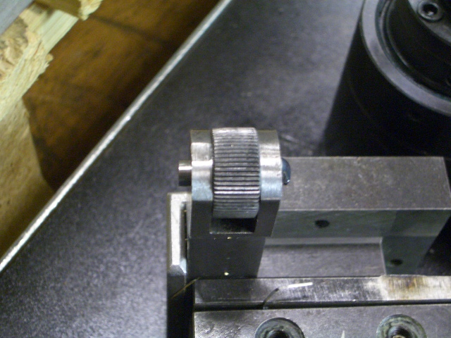

Det har jeg selv lavet, med en 1hjulet 1mm tryk rulette, kan ikke se det store problem i af rultere den diameter ø450mm, men det kommer til af tage tid, her lidt flere pix. af værktøj og rulle..

ja det er det jeg ville kalde en halv rulletering det der claus.,men det er sikkert alt rigeligt ser bare ud af ingenting
synes dog at akslerne i enderne er meget små til de ruller,men det er der vel en ingenør der han regnet på så det må passe går akslen hele vejen igennem???

RIX skrev:ja det er det jeg ville kalde en halv rulletering det der claus.,men det er sikkert alt rigeligt ser bare ud af ingenting
VH.
en halv rultering!!?? har jeg sgu aldrig hørt før :shock: , enden er det rulteret eller også er det ikke, jeg kunde nemt havde valgt en kryds tryk rulette 1hjul eller en kryds skærenden 2hjullet.. men syntes det kommer til af ligne en gammel vægt stang nede fra centeret..
Det er en 40mm genemgående aksel i ceax stål ,der bliver ingen problemer med den v.claus
Re: Vinter projekt - Over 1000 hk og 300 km/t - UPDATE 12/12
Indlæg af RIX » 27. dec 2010, 16:45
det jeg mener er det ser ud som om du ikke har trykket den mere end halvejs ind så der kun er kommet lidt flimmer i overfladen(sådan at du ikke engang kan mærke det med fingrene)men det er nok det dårlige billede du har taget så ;)
prøv et uden blitz
VH.
clausuhansen
Indlæg af clausuhansen » 27. dec 2010, 17:02
der er skam trykket godt igennem, de nærmest klister til en kondi sko, som jeg started med af skrive , man kan ikke se det på billede, nr. 2 pix af rulle er også uden blitz..

Indlæg af clausuhansen » 21. jan 2011, 21:54
[quote="Brianeffekt"]clausuhansen
du skal ikke bruge samme kraft til at drive små ruller rundt men du vil få en masse varme i dine dæk på små ruller ,,
Brianeffekt der er kørt en del timer på rullefelted ,efter det har været oppe og køre siden onsdag, og tested temperture på dæk og lejer med en infrarød temperatur pistol, efter af havde kørt en 342hk og 367nm honda fra 30 til 220km/t flere gange, målte dæk før rulning 5 grader og efter 3x rulning 12 grader, men tror nu også de 20 grader, der er i garasen har lidt af sige.. der er rigtig godt grab i rullerne , de er rulteret , ingen hjul slip, som nok ville få temperturen i vejeret..
Så rultering kan varmt anbefales.
Det tog ca. 10sek. af køre hondaen fra de 30 til 220km/t, så små 500hk er nok max. indtil der kommer bremse på..
En anden ting er små rulle køre stærker, så de larmer en hel del mere end jeg har hørt støre ruller gøre, det er et minus, men til af leve med..
v.claus
