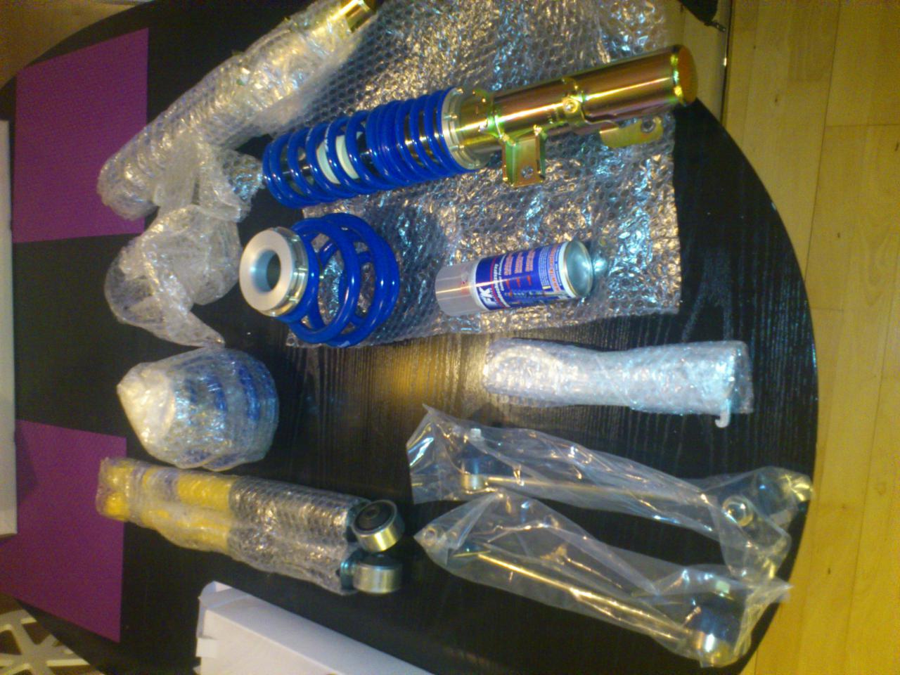

Så kom min nye undervogn også.
Så kan jeg få smidt den gamle af helvede til, det bliver skønt :)

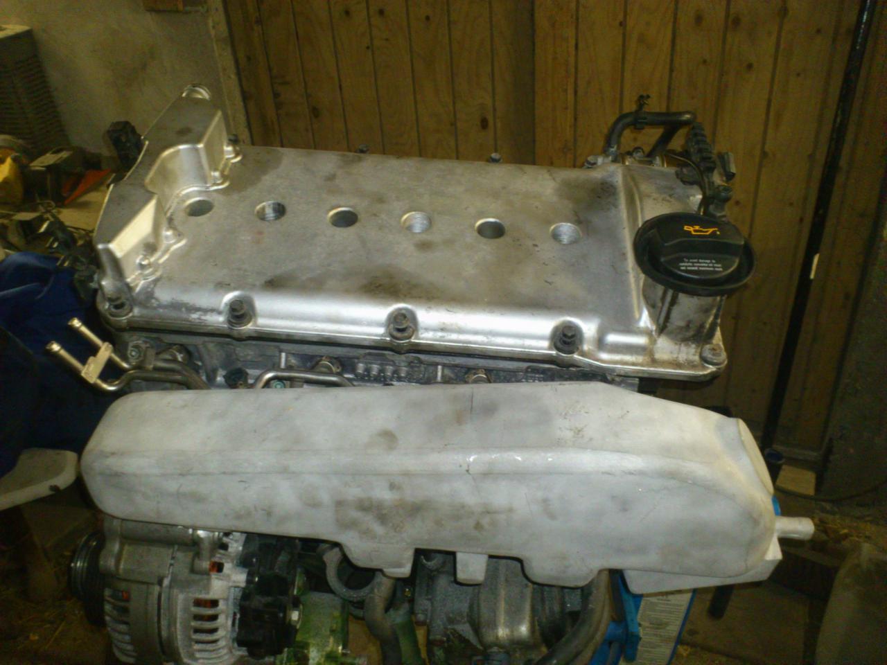

Så kom toppen på igen. Kæden kan lige akkurat klemmes på igen efter at der er kommet mellemlægsplade i.
Har også fået monteret indsugningsmanifold. Det var lidt noget bøvl da den ikke helt kunne være der for generatoren. Men sleb lige hjørnet af generatoren og så er der bare masser af plads nu.
Regner med at få dele igen i næste uge. Så kan motoren forhåbentlig snart komme i Boraen igen:)

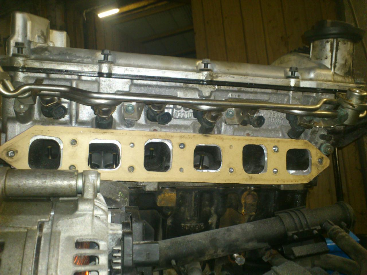

Indlæg af Reid » 15. feb 2012, 21:57
Pakningen er skåret ud efter hullerne i indsugningsmanifold. Man kan se at der er væsentlig forskel fra indsugning til portene i topstykket. Så det dur desværre ikke med denne indsugning. Så der skal nok en original HGP manifold på i stedet for. Men hva fanden, så lærte jeg også lidt om kopier :)
Regner med at hente kobling, svinghjul og udst. manifold her i weekenden så jeg kan få det smidt på og motoren tilbage i hullet :)

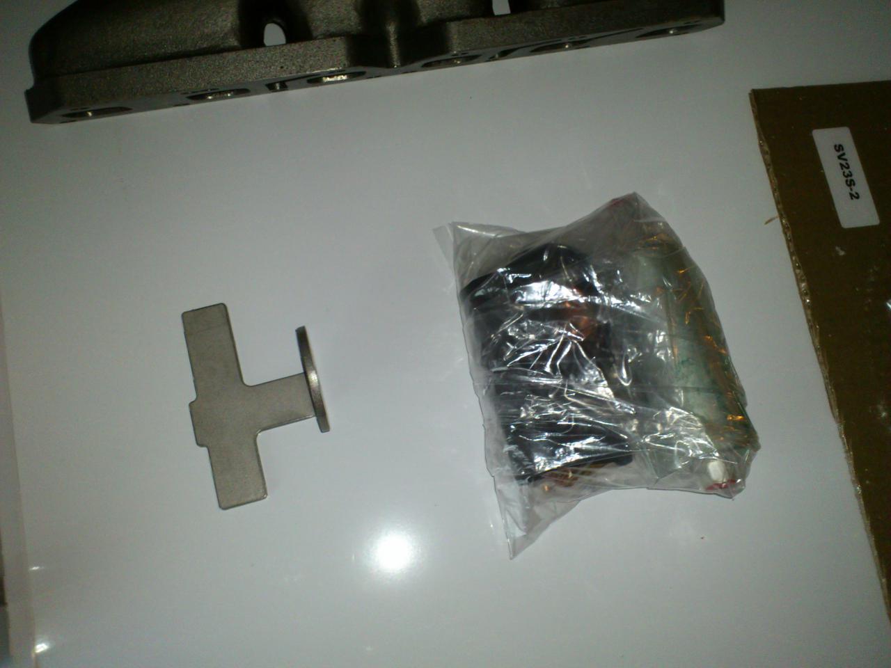

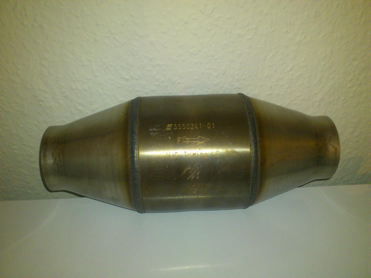

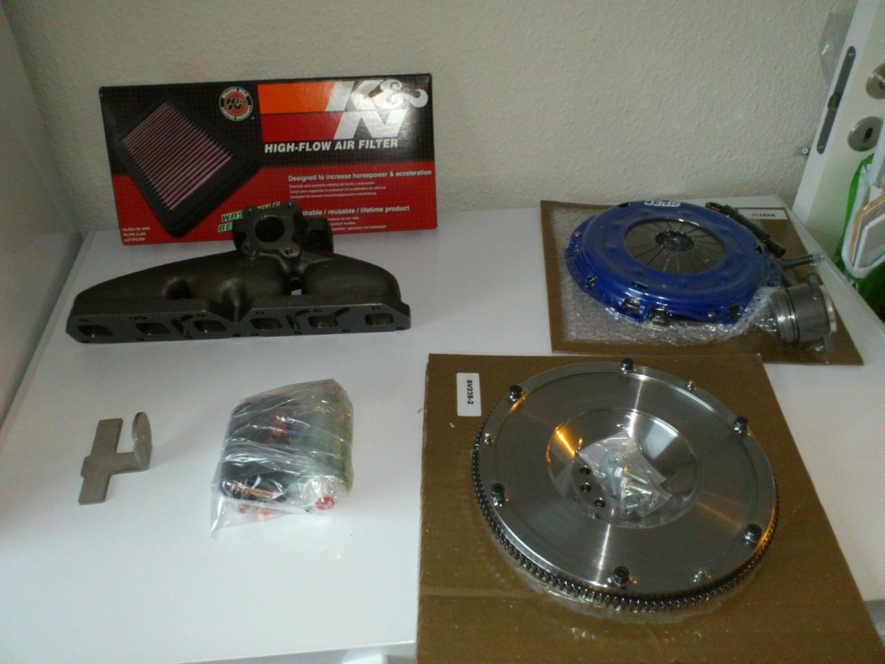

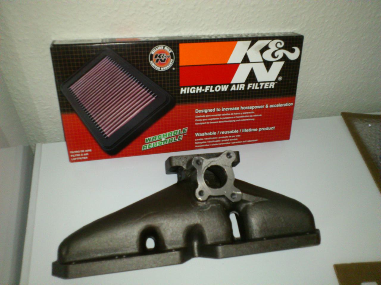

Så blev der hentet lidt stumper. Det er lækkert :)
Fik hentet følgende:
Spec kobling
Spec svinghjul
Udstødningsmanifold
Luftfilter
Benzinpumpe med tilhørende adaptor.
Nu kan jeg komme lidt videre, og forhåbentligt snart begynde at få lagt motoren tilbage i bilen. Det bliver top nice.

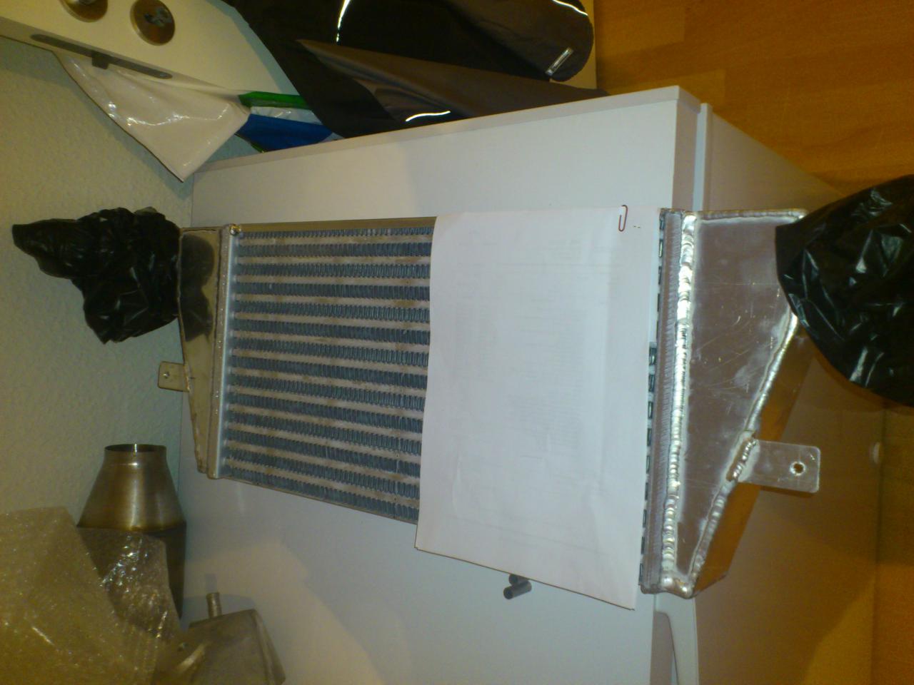

Mht. indsugningsmanifold så er vi ikke helt nået frem til hvad der skal gøres endnu. Der er et par muligheder på bordet lige nu.
Selvfølgelig er der lige lidt billeder :)

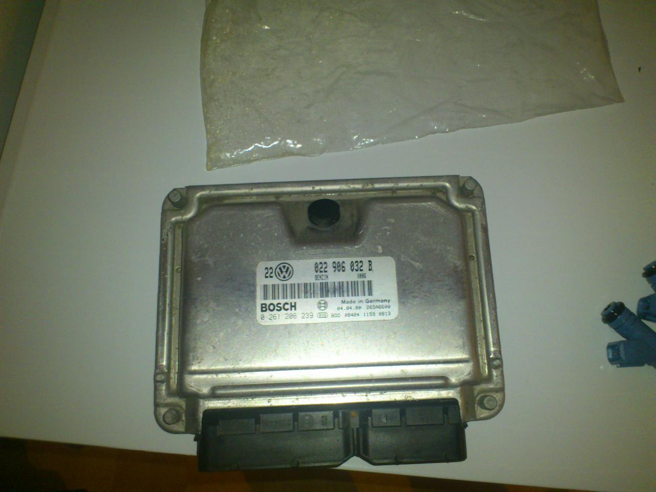

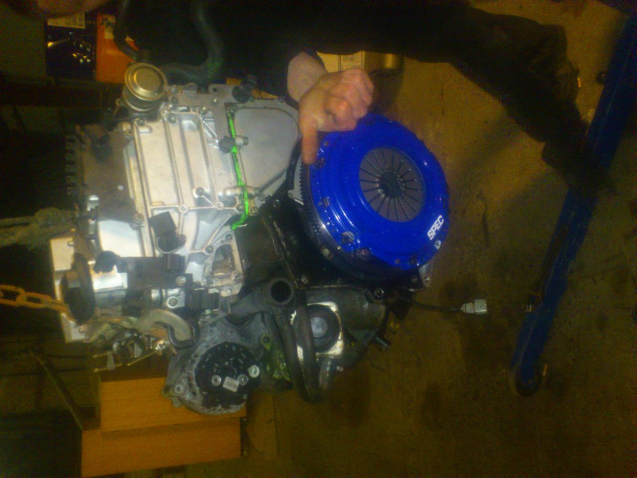

Efter en god uges pause fra projektet er der begyndt at ske lidt igen.
Har fået lukket toppen helt nu, fået sat min nye kobling+svinghjul på, monteret gearkasse, renset bundkar og en masse andre små ting. Nu er motoren faktisk ved at være klar til at ryge i bilen igen. Så er langt om længe begyndt at kunne se lyset for enden af tunnelen.
De sidste dele er bestilt, og motorstyringen er sendt afsted til JO tuning. Så mon ikke at bilen bliver klar inden sommeren for alvor går i gang. Det kunne være rigtig rigtig fedt.
Jeg vil lige sige stor tak til Jacob fra http://www.jvk-tuning.dk, dig kan man altid ringe til hvis man har spørgsmål, eller cocio bare ikke er så skarp. Det er jeg rigtig glad for :)
Det blev kun til et enkelt billede fra de sidste par dages arbejde. Men regner kraftigt med at det bliver i dag bilen ryger tilbage på liften og motoren bliver sat i bilen. Men nu må vi se, det tager jo altid længere tid end man lige regner med.

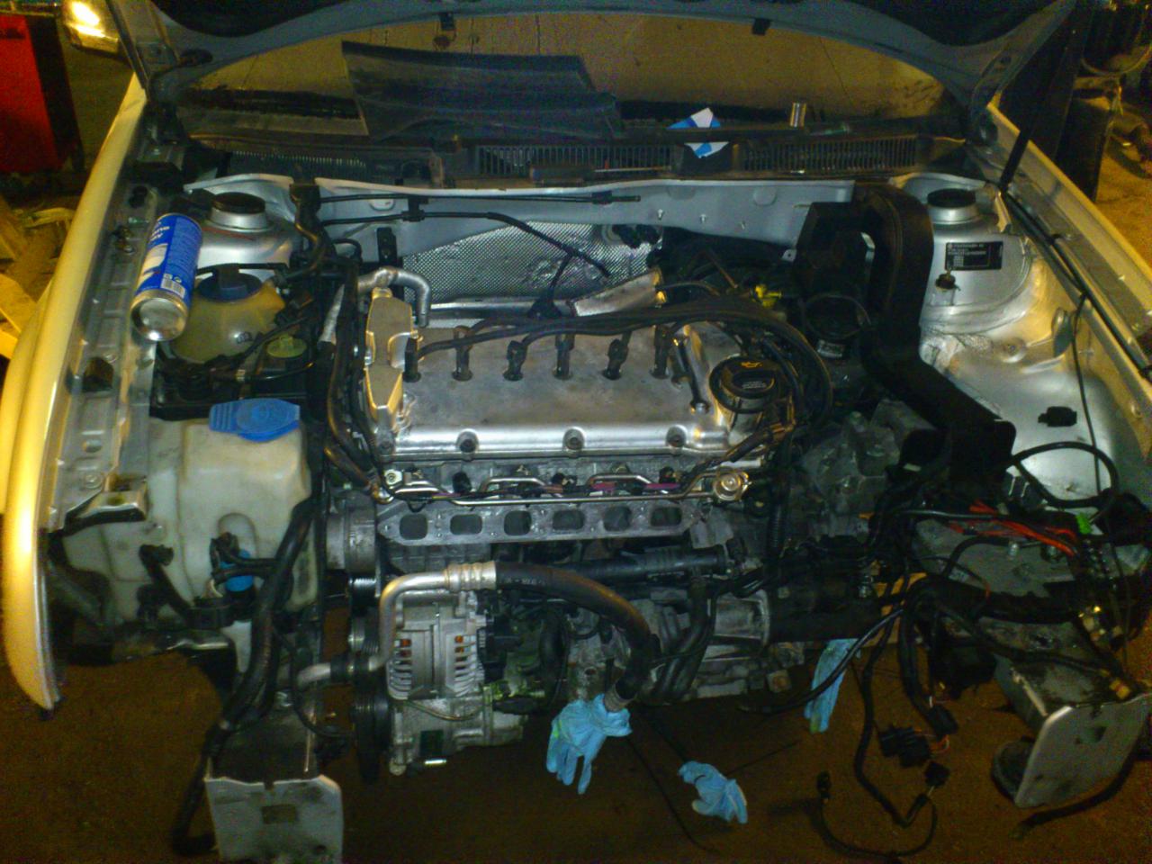

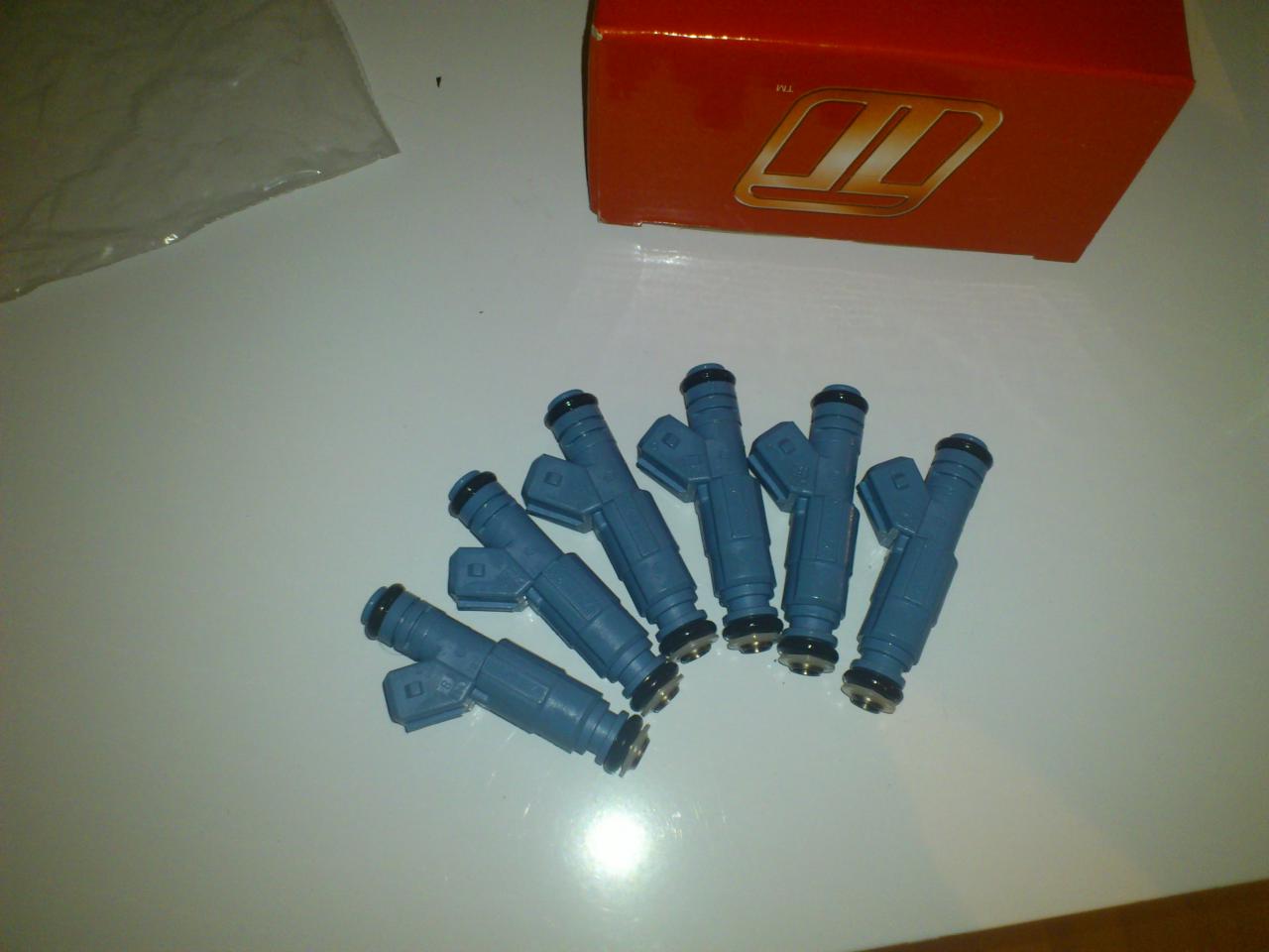

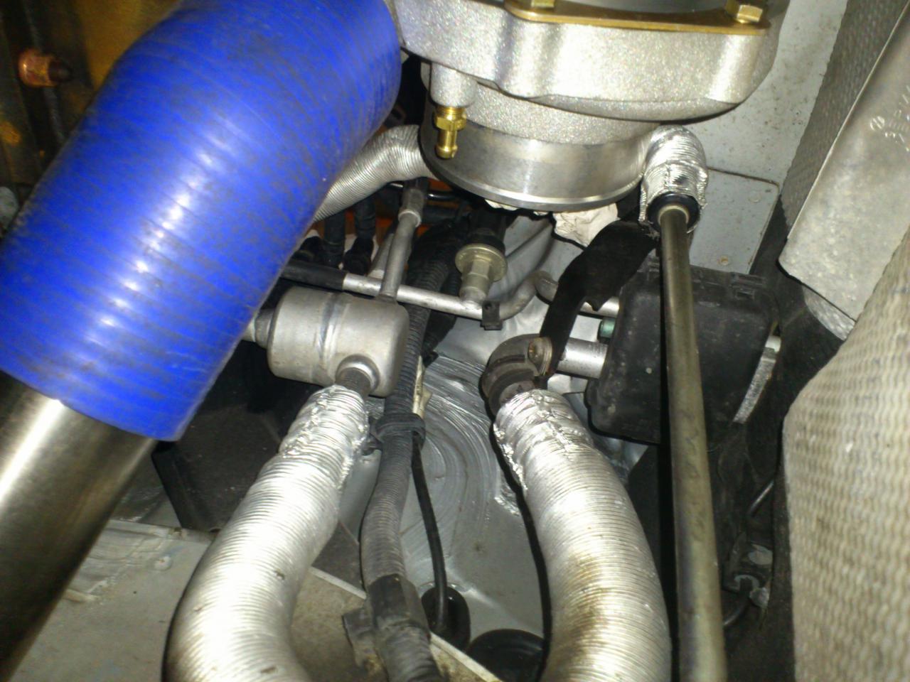

Så er der sket lidt igen.
Har fået smidt motoren i bilen igen, men hooold kæft der er mange småting der hele tiden skal laves om og laves nye løsninger til. Det tager godt nok lang tid. Det er godt at jeg ikke har fastsat en dato for hvornår den skal være færdig :)
Jeg har været i gang med at lave trykrør, der er godt nok ikke ret meget plads til sådan et 2,5" rør mellem højre forhjul og motoren. Men det er det eneste sted det kan være. Ellers må jeg have monteret nogle cykelhjul foran. Mit mål med trykrør er dog at der helst ikke skal kunne ses ret meget af dem. Det behøver ikke at ligne en tunet motor for min skyld, så går efter så anonymt et look som muligt.
Som i nok kan se er der en masse servoslanger, vandslanger osv der ikke synes det er særlig fedt at der skal en turbo på, så der skal jeg
Nu mangler jeg at få indsugningsmanifold og dyser for at kunne komme videre. Det er også ved at være tid til et par dage væk fra Boraten, har stået begravet i den hele sidste uge, hver eneste gang jeg havde fri. Så nu er der lige et par dages pause, og så kommer der forhåbentlig dele i den her uge, så den kan få gas i weekenden - der er jo trods alt snart forår.
Som i nok kan se er der ikke blevet malet ventildæksel eller noget som helst endnu. Kan simpelthen ikke bestemme mig for hvad jeg gerne vil have. Så nå samler jeg lortet, finder ud af hvordan det skal se ud, og så må jeg lave det når jeg er helt sikker. Men lige nu tiltaler det mig mest at få det glasblæst og givet klar lak.

Indlæg af Reid » 3. apr 2012, 20:57
Så er der endelig sket lidt igen. Har fået lidt ekstra stumper. Så nu er den snart klar til at blive bygget færdig.
Har fået:
Stor IC - Det er et A4 papir der ligger ovenpå den.
Dyser
Motorstyringen er blevet fixet
HGP V6 Turbo indsugning - Den passer forhåbentlig lidt bedre end den kopi jeg startede med at få :) Men det kan selvfølgelig heller ikke blive ret meget værre :)
Turbosmart ladetryksstyring
Projektet er løbet op i noget kun flere penge end jeg havde regnet med til at starte med, men efter et besøg hos JVK i dag, er jeg egentlig godt tilpas med at jeg har brugt flere penge og mere tid. Der stod en G4 V6 Turbo som ikke har den højeste finish. Så håber da at min i sidste ende, bliver de flere penge værd :)
Nu må vi se hvad der bliver tid til at få lavet på Boraen i påsken, der skal vel også lige smages lidt på dråberne:) Men har bestilt billet til DHB, så målet er at den er klar til at køre dernede.
