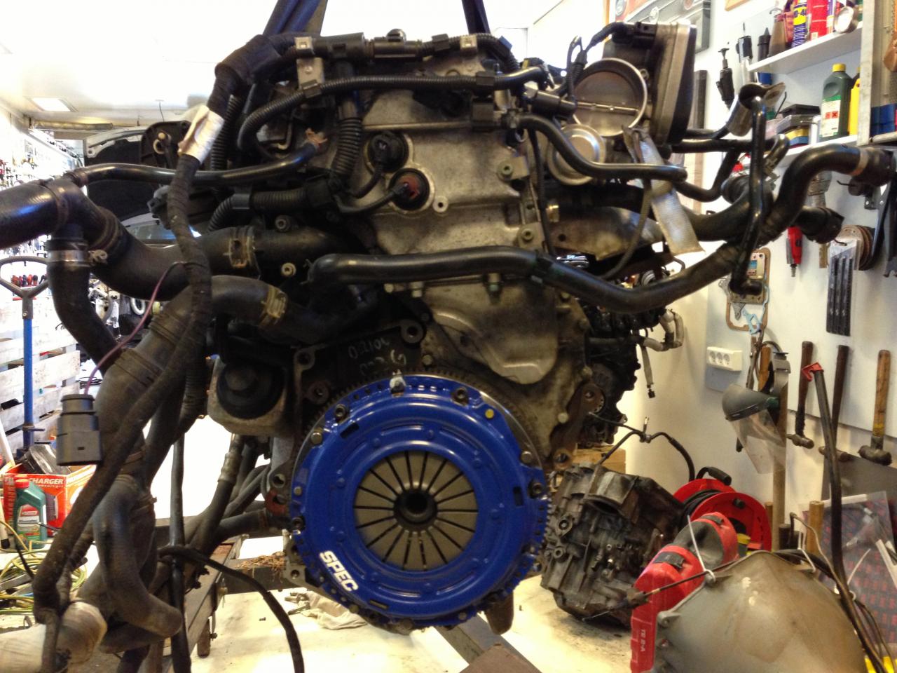

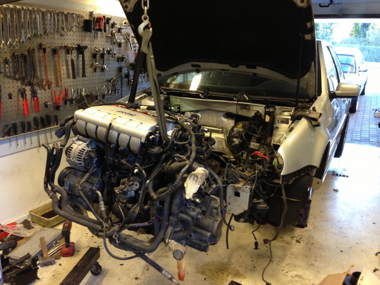

Ja nu sker der fanme noget !!!

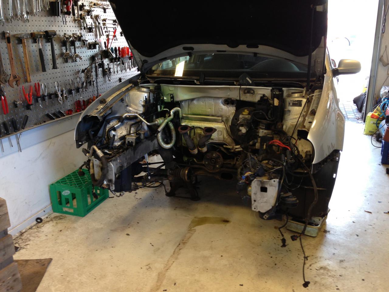

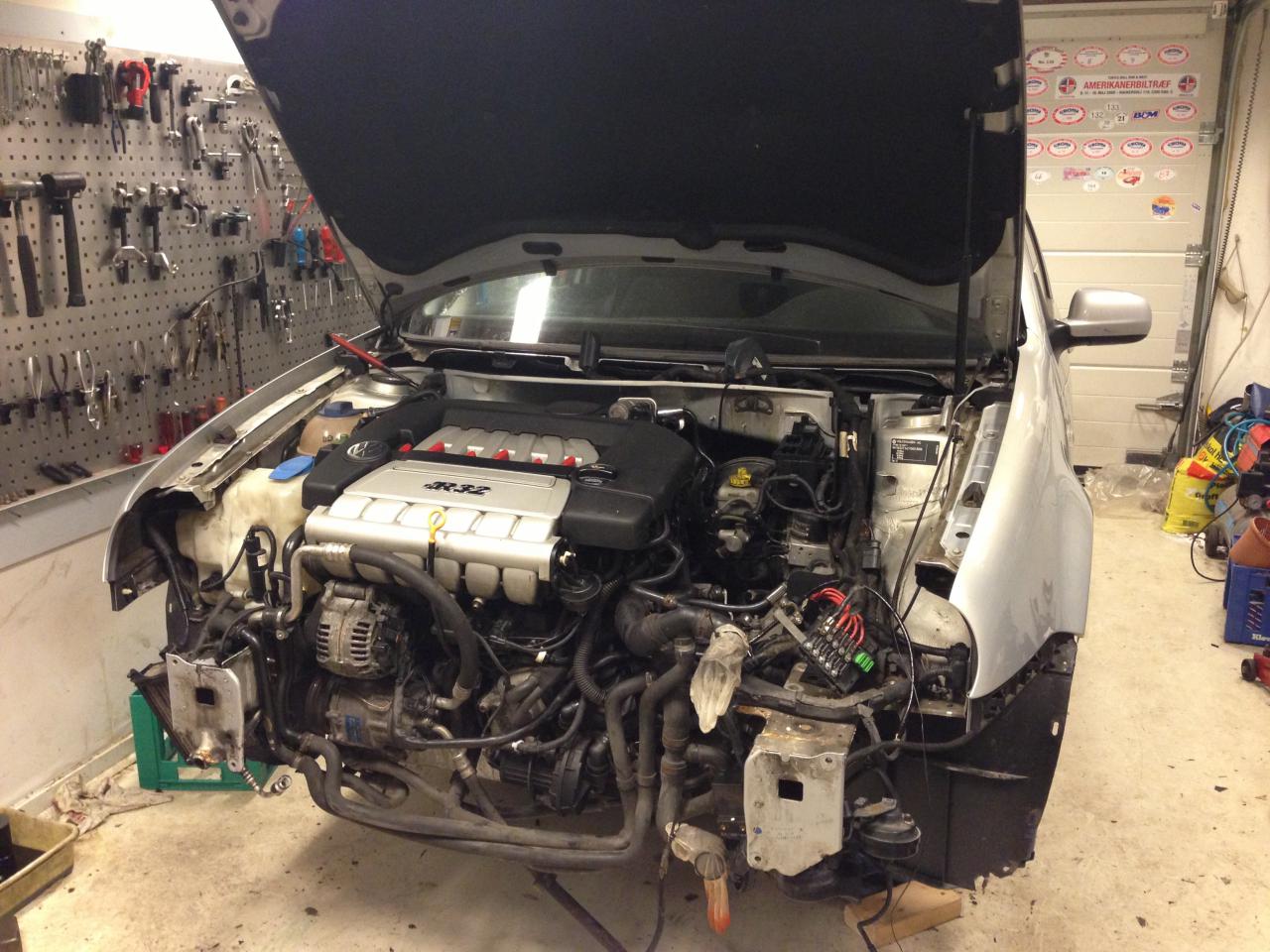

I weekenden gik jeg i gang med at hive motoren ud, og jeg blev så ivrig så jeg fik smidt R32 motoren i og samlet færdig ! :)
Nu mangler jeg så at få kodet startspærren, og bilen skal køres ud på VW med Dansk autohjælp i morgen.
Desværre er min tandstang blevet utæt ( den sveder servo væske ud af manchetten i føresiden :( ), så den skal lige skiftes før bilen kommer ud og trille igen.
Ydermere var hullet til det nederste motorophæng ( det under gearkassen ) blevet hærget, så dér skal også findes en løsning. Men nu får i lige lidt billeder af processen ...

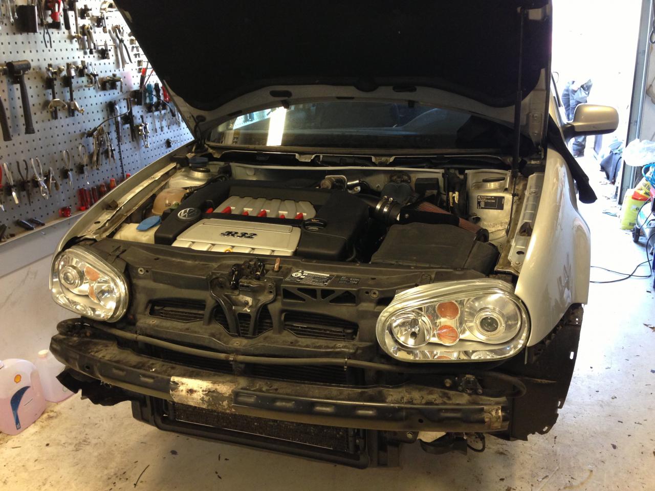

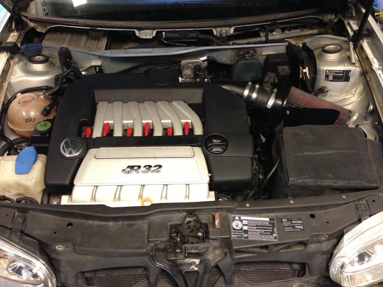

En Update fra i dag: Endelig er der liv i kværnen!!! Min bror fik kodet startspærren i dag så nu snurre den sku !! :) :) fedt! Da jeg havde en lidt uheldig episode med Dansk autohjælp, kom vi lidt sent i gang så nåede ikke andet end at kode startspærre. Så pt er der en motorlampen der lyser, og forrørs pakningen er utæt og er stadig ikke nået videre med det motorophæng der ikke kan skrues fast...
Flere billeder kommer på et andet tidspunkt :)

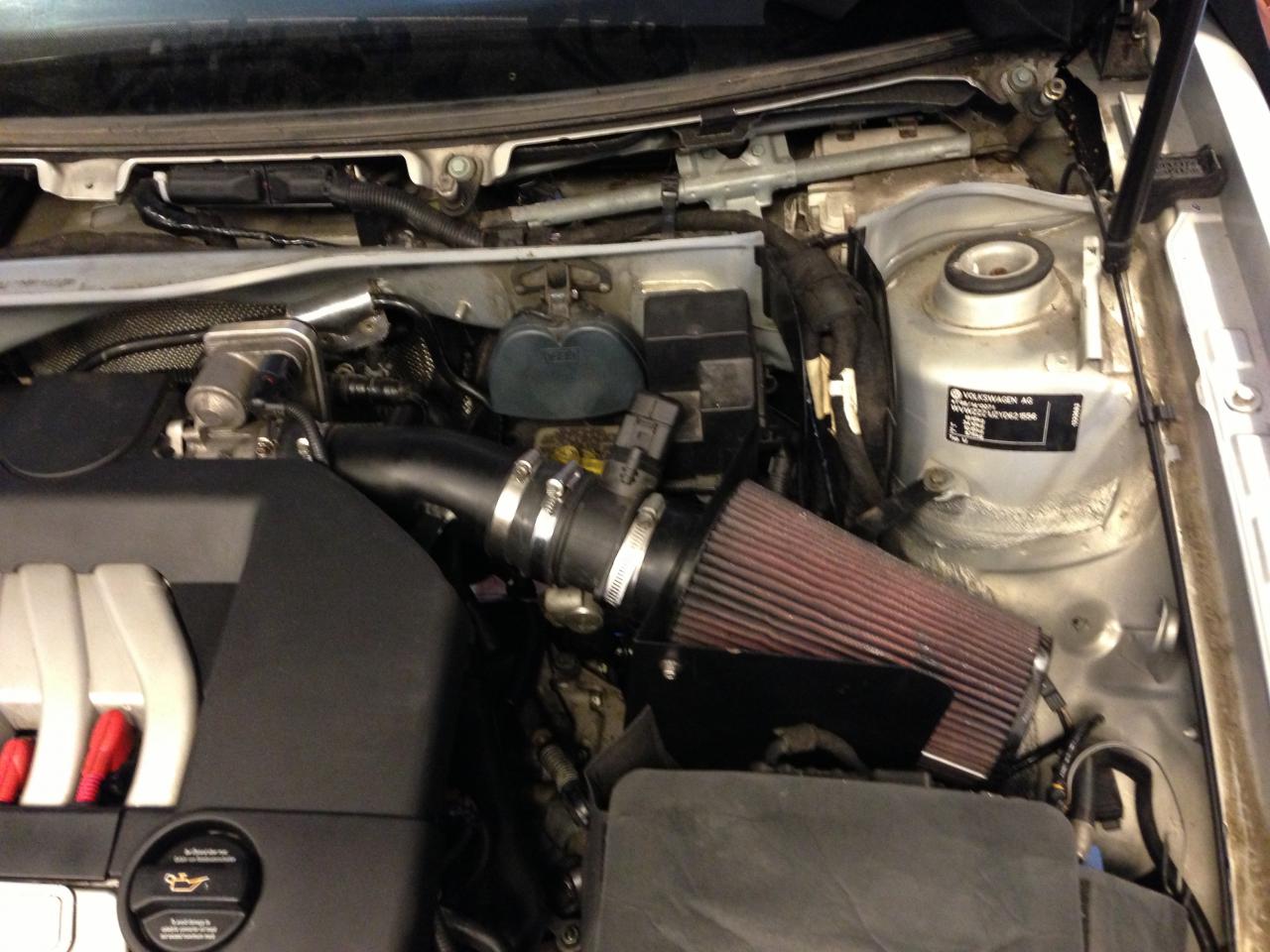

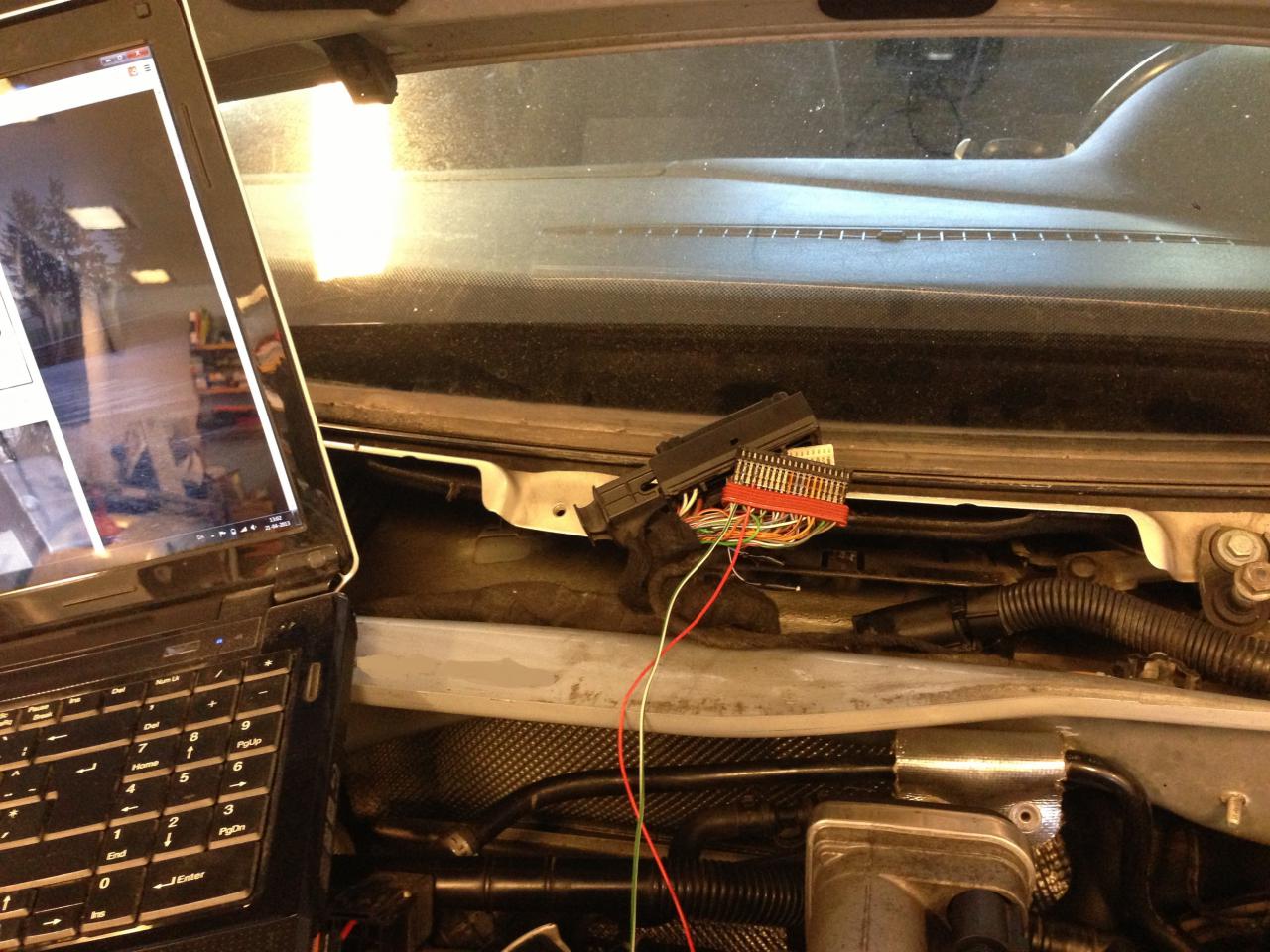

Så er der lige lidt flere billeder. Som det ses på billedet, skulle der laves lidt om på ledingsnettet, så tændspolerne får en ny +forsyning gennem et relæ, da den gamle motor var med en enkelt, og den nye er med 6 spoler.
Her ses de to nye ledninger der er loddet på stikket til motorstyringen

ved godt den brøler lidt,men jeg ville finde en dsg lmm med luftfilterkasse det er det der er forskellen på 241 og 250hk versionerne

RIX skrev:ved godt den brøler lidt,men jeg ville finde en dsg lmm med luftfilterkasse det er det der er forskellen på 241 og 250hk versionerne
Ja jeg havde godt tænkt på dsg luftfilter kasse og div stumper, men jeg købte dette kn filter kit i England for 1000 kr, så ville sku prøve det af, når det nu var så billigt.
241hk er golf 4 og 250hk er golf 5 :)

Jeg mener ikke der er forskel på motorkoden hvis den er med dsg, så det må jo være luftfilter kasse og snorklen der giver de sidste 9 hk
Re: Golf IV R32 motor
Indlæg af RIX » 25. apr 2013, 10:29
det er også det jeg lige har skrevet,man kan evt. nøjes med snorklen fra kassen til lygten,men lmm er 5mm større,og bilen skal chippes om for at den køre ordentligt bagefter.
spørg kimB om reservedelsnumrene han har lavet det på hans ;)

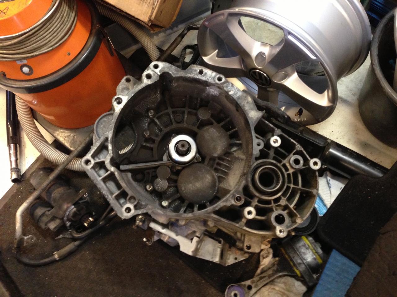

Så blev koblings problemet løst !
Da gearkassen snakkede en smule i tomgang valgte jeg at hive den af for at finde fejlen, og ganske rigtigt, udrykkerlejet er defekt !!
Så jeg smed gearkassen på fra 2,8'eren (samme gearing), fik svinet udluftet og nu spiller det bare ! Skønt !!!
