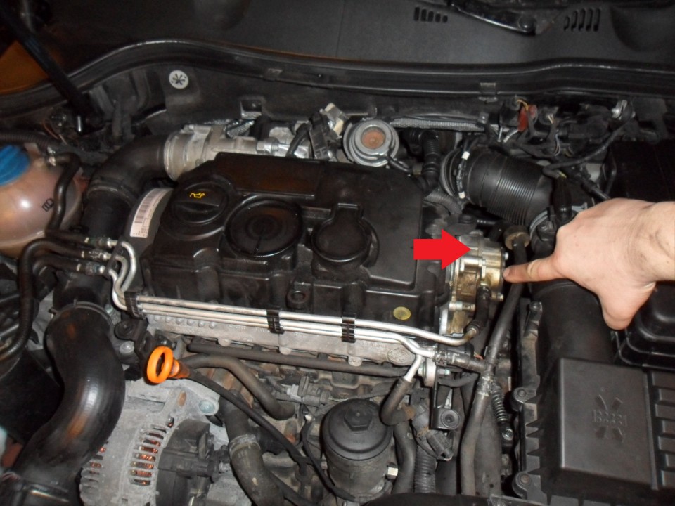

8278
Indlæg: 596
Tilmeldt: 7. aug 2008, 06:24
Geografisk sted: Bjerringbro
Been thanked: 9 times
Re: Endnu et kapitel i tandempumpesagaen på TDI motorer - VI
Indlæg af 8278 » 21. jan 2013, 19:54
prøv lige at se her...
http://www.ebay.de/itm/MEAT-DORIA-Vakuu ... 2a28294be7
er der nogen der har prøvet at fixe den selv?

ColaKanin skrev:hvor sider tandempumpen på en passat 3c

Indlæg af skyrider » 21. jan 2013, 21:52
Gubbi skrev:Hvad kan anbefales, en Bosch eller Pierburg tandempumpe? Der er750 kr forskel.
Gubs
jeg har svaret dig,
bare tag den billigst, den skal alligevel skiftes på et tidspunkt.
det er samme OEM kvalitet.

Det er da klart at mange flipper når jeg kommer med den slags "beviser".
Jeg har solgt to pumper på dette indlæg, hvilket jeg ikke klager over, men det var sgu lige så meget for at informere om problemet.
Jeg kan ikke svare på hva der sker hvis man ignorerer det men når pumpen skiftes løser det mange problemer.
Så flip ud over det eller lav en opsparing...
Jeg har forsøgt at reparere dem, men de har en del slid indvendigt så jeg tør som firma ikke rode i det.
