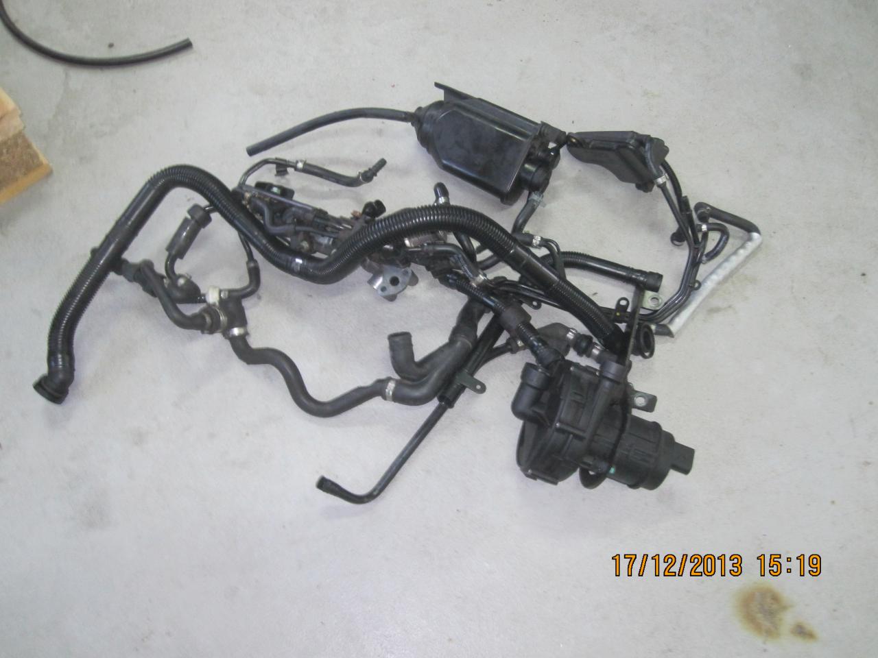

d1nz skrev:Overskydene vacum pis :P og SAI fjernet :)
Jeg har fjernet alt det der på nær evap. Hvad har du gjort med tilslutningerne fra kul-beholderen?
Evap er osse fjernet her. Eller i det mindste gjordt simpel. :) kul beholderen har jeg faktisk monteret igen da den i opførte sig mærkeligt uden, den ene som går til noget andet vacum er lukket, og den anden er bare monteret på
Spjældet igen. :)

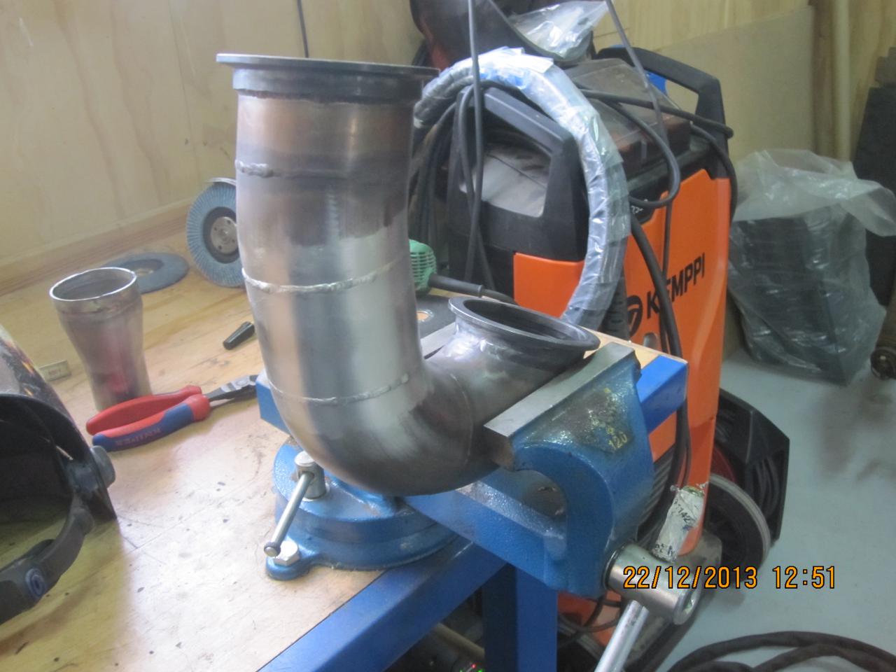

Indlæg af d1nz » 22. dec 2013, 12:59

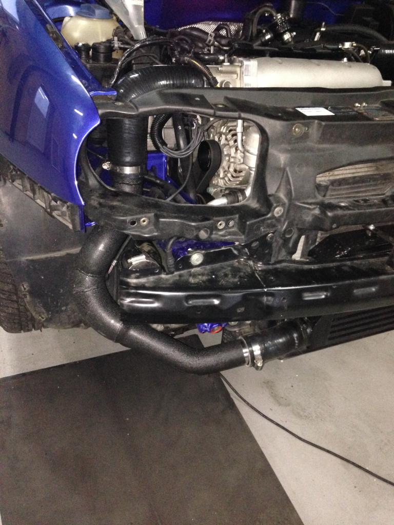

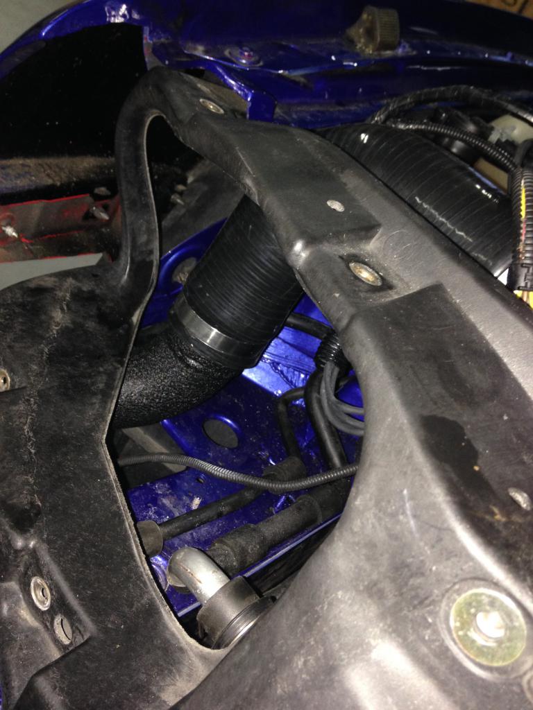

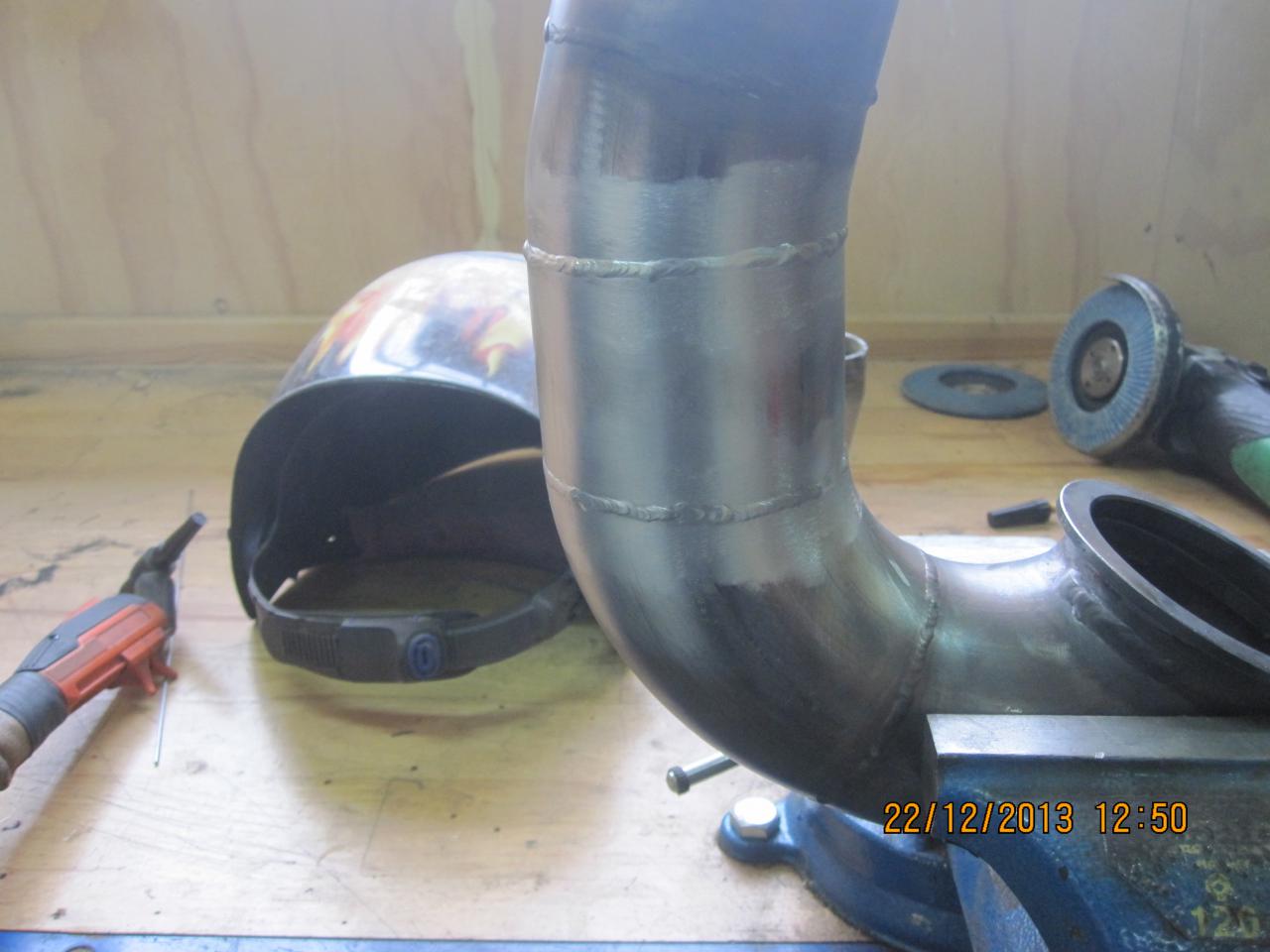

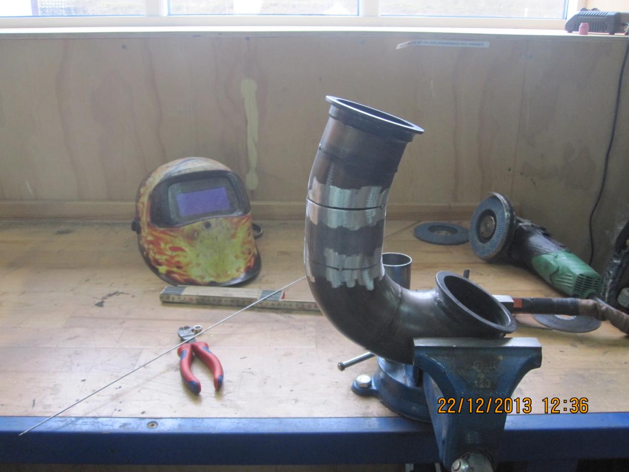

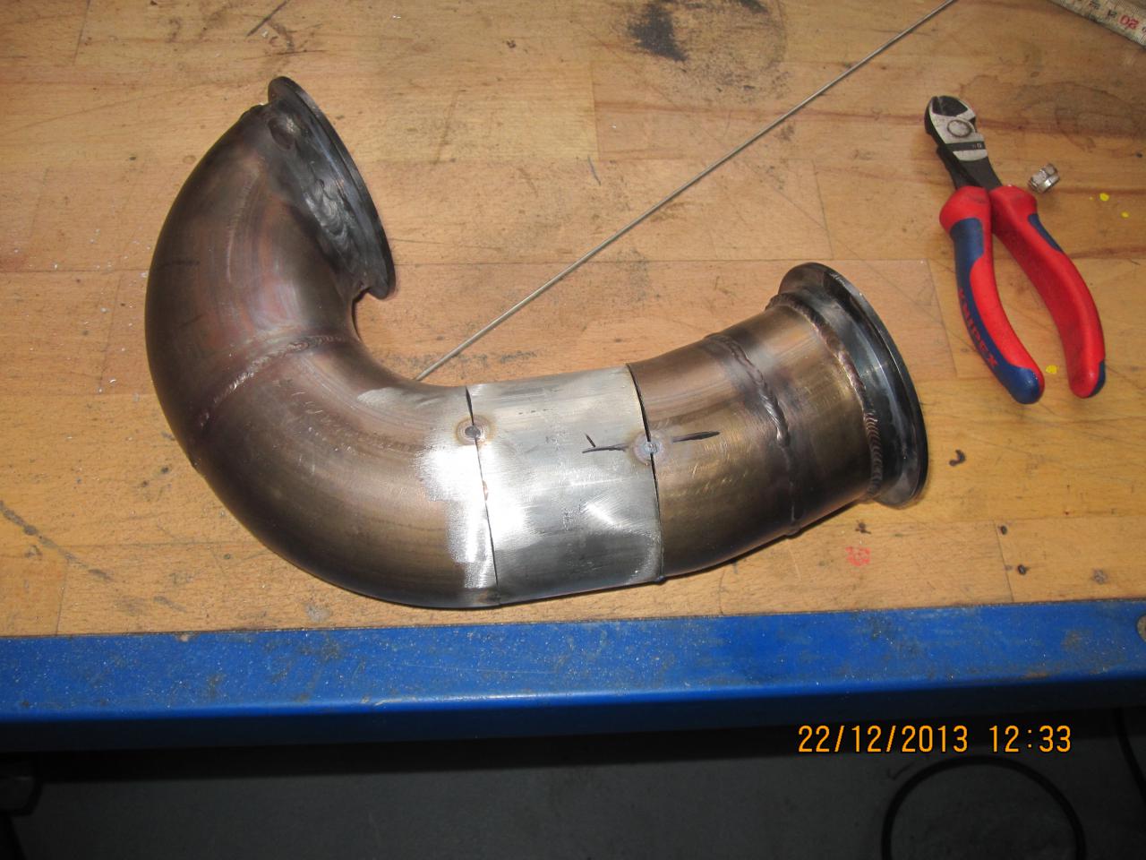

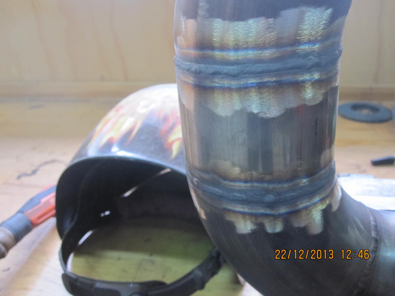

Så fik jeg lige rettet forrøret, den gik på, og kørte helt op ad retur olie fra turbo, så det var ikke så lækkert. Nu sku det gerne spille :)

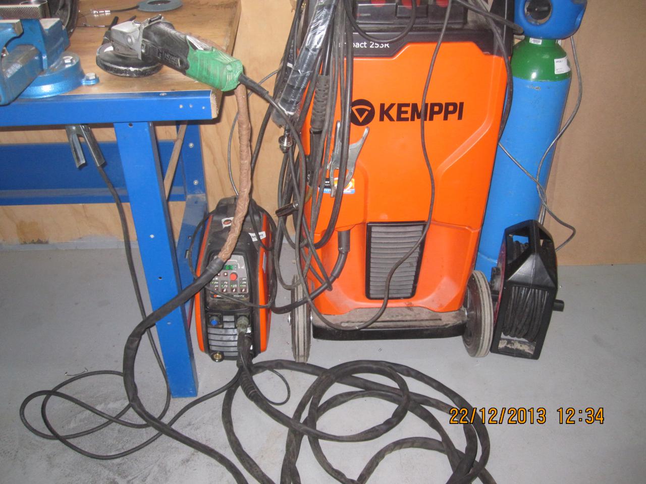

Simpelt når man laver rør til hverdag, dog er det kun sort jeg svejser 8-)
Man kan aldrig få kemppi maskiner nok? :D
Klar til at få fyldt lidt mere jern i..
Færdigsvejst!
Slebet
Færdig! skal monteres omlidt
Re: Golf 4 1.8t 2860rs Motoroptimering
Indlæg af kimhemm » 22. dec 2013, 16:11
Det ser godt ud, der er da snart ikke mere mekanisk du kan lave på den vogn
Bliver spændende at se hvad du ender med af effekt. Mener DennisJ endte på 380 på hans
EDIT : Det var så 393 HK og 466 NM :D

Ja det skal nok blive spændene og se :) dog tvivler jeg stærkt på
Jeg kommer over 360hk nu når jeg har APRs intank pumpe i :P tror sku jeg har inkøbt forkerte dyser til den, 470cc er vist lige småt nok? :b

men for røret ser fin ud

RIX skrev:men for røret ser fin ud
Som jeg skrev længere oppe, så er det osse rør jeg laver til hverdag, dog sort, :P Fjernvarme både i kanal, og en masse indenvendige rørstræk osse ;)

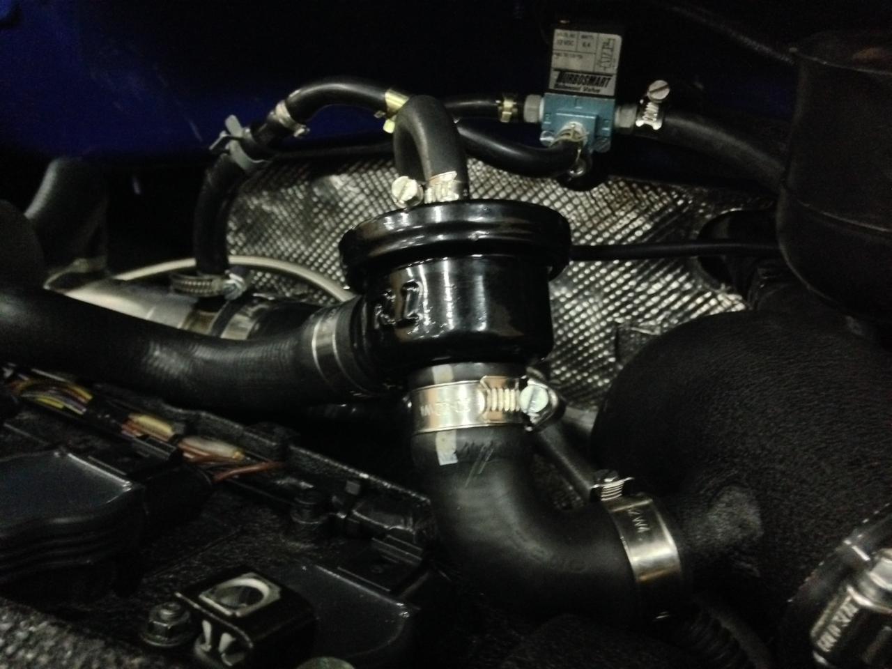

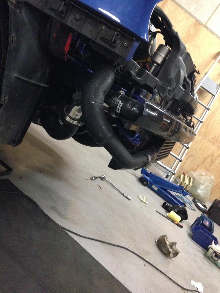

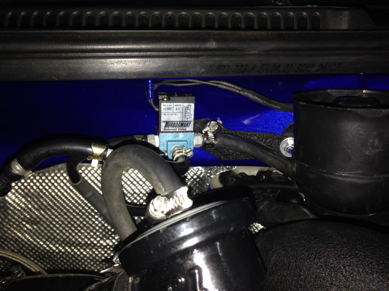

Trykrøret lavet om op til indsugningsmanifolden, sprinklerbeholder fjernet, skal ha leget lidt med en golf v beholder og se om den ikke kan være i venstre side under batteriet et sted :P
I fik bare lige et par billeder af det færdige produkt, nu kører det super lækkert :-)

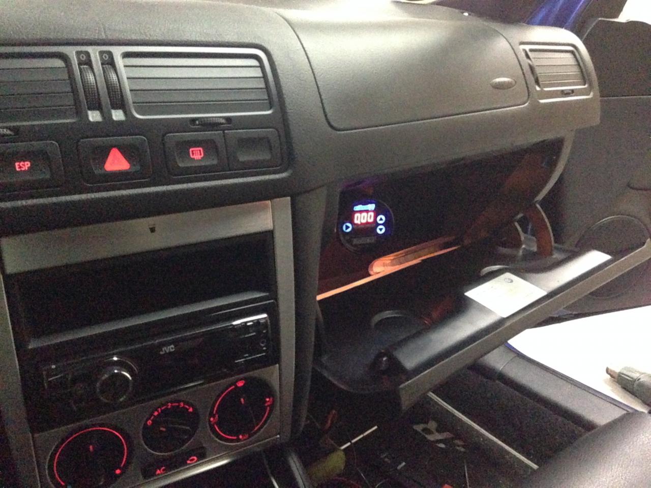

Og der er indkøbt en eboost2, som kun lige mangler det sidste montering før den osse er på plads, flere billeder kommer imorgen

Det tryk rør kunne ds værr lavet bedre tænker jeg ?
d1nz
Indlæg: 656
Tilmeldt: 18. jun 2013, 21:22
Indlæg af d1nz » 5. jan 2014, 16:12
ostetyven skrev:Det tryk rør kunne ds værr lavet bedre tænker jeg ?
Der er intet plads, desuden har jeg skåret den lige efter MAP sensoren, resten ned til intercooleren var med i THS sættet, og det er jo ikke en gennemløbene intercooler som de fleste bruger

Indlæg af d1nz » 5. jan 2014, 22:12
Eboost2 monteret, mangler bare lige og montere et par knapper som jeg skal ha købt imorgen, så spiller det maks :)
