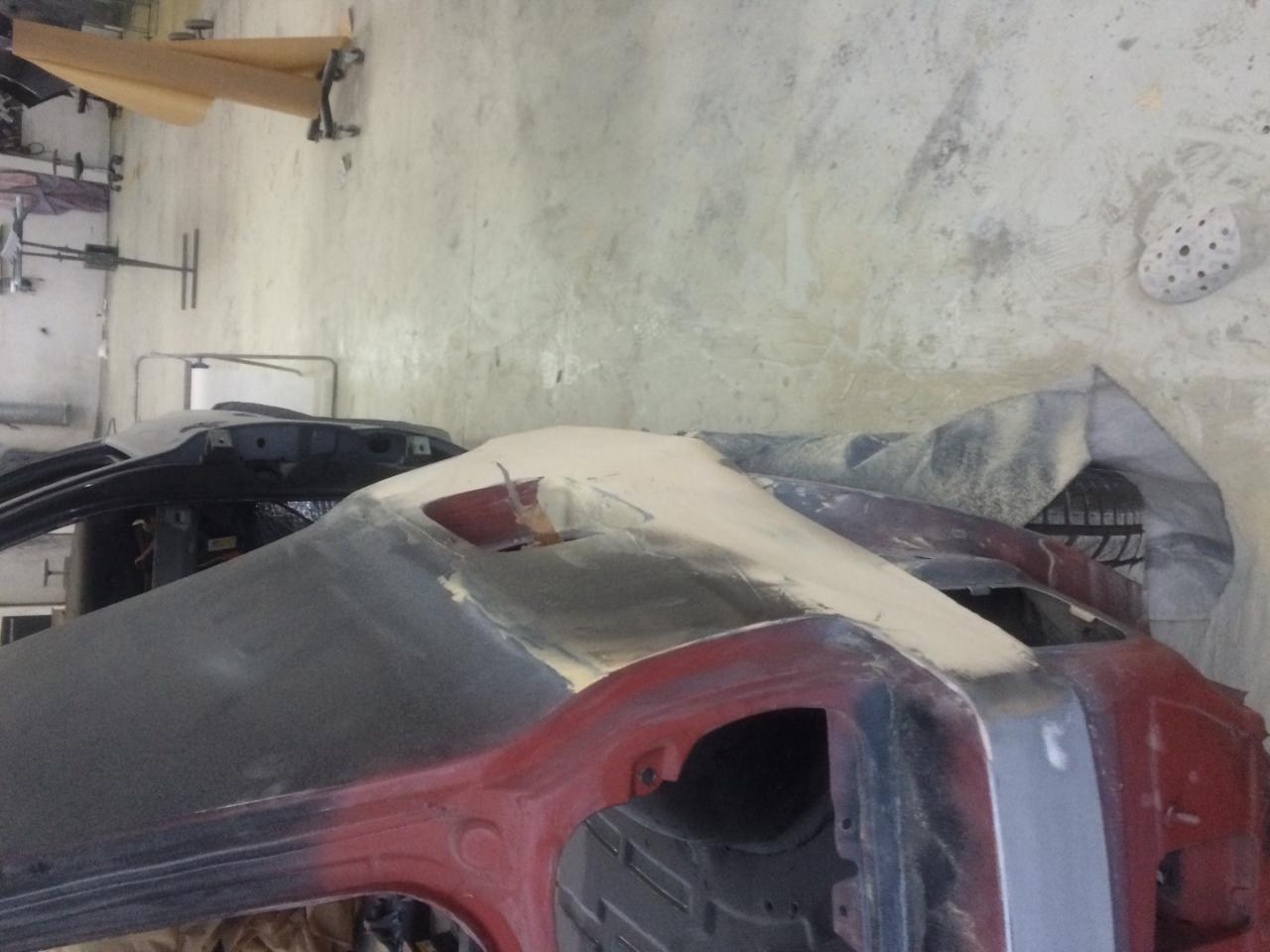

Ja motoren blev rimlig pæn døjer kun med at malingen på oliefilter huset flækker men jeg er mere spændt på hvor mange hk jeg kan hive ud af den

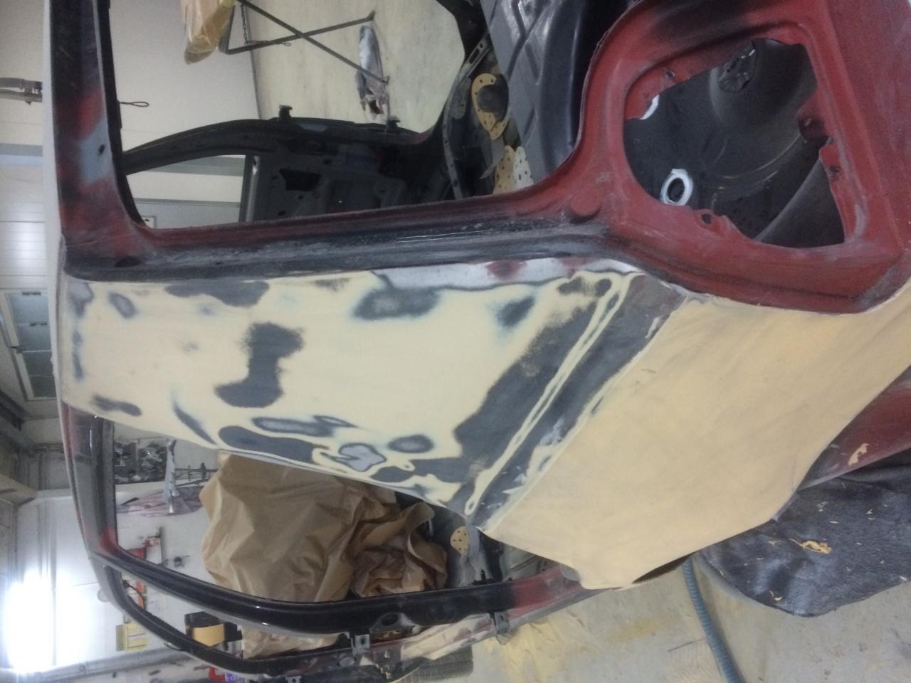

Rusten er jeg kun med til da jeg ikke har den store erfaring med det så det er jeg ved og lære hehe men der bliver laver noget nyt på bagklappen som ikke er set før

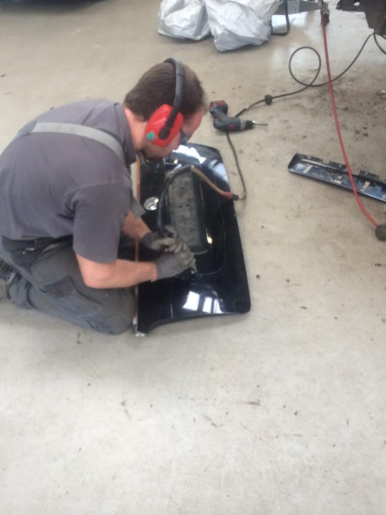

Indlæg af bettenicko » 11. maj 2014, 21:33

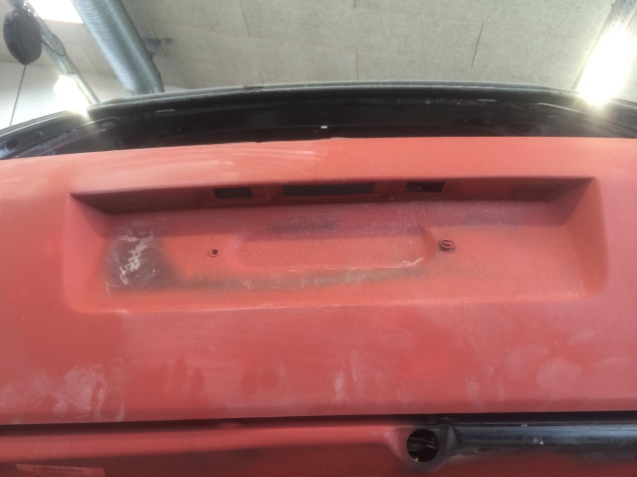

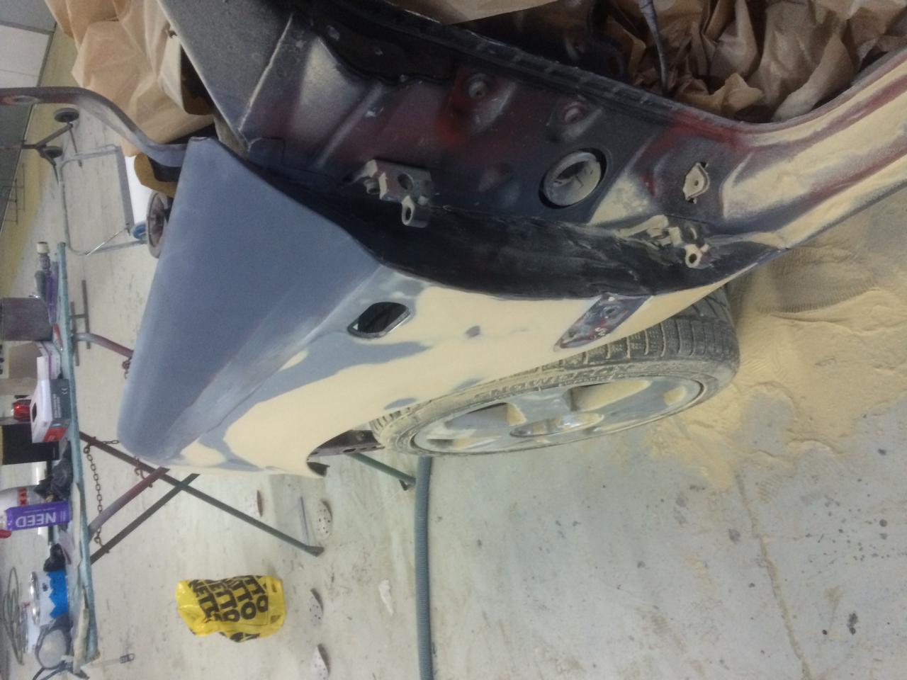

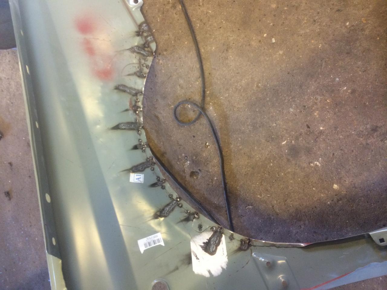

Så blev der lavet lidt bagklap håber man kan se hvordan det bliver

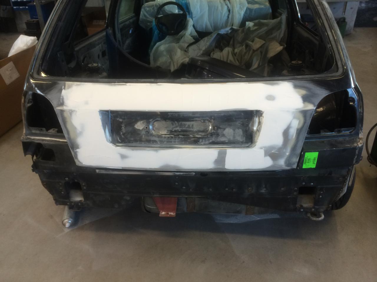

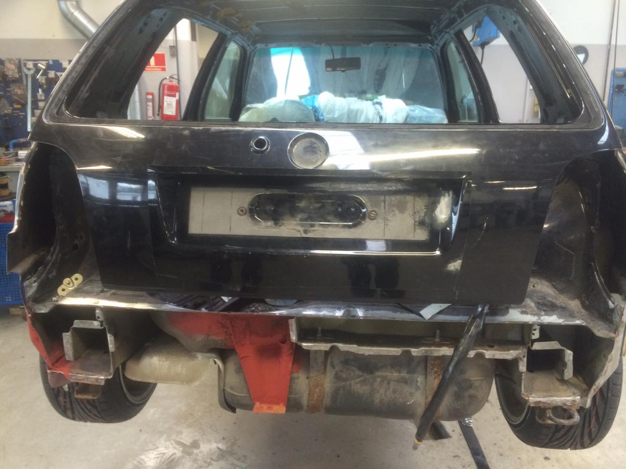

Indlæg af bettenicko » 19. maj 2014, 07:27

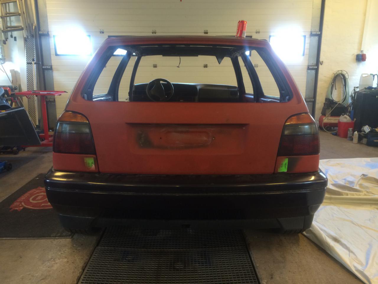

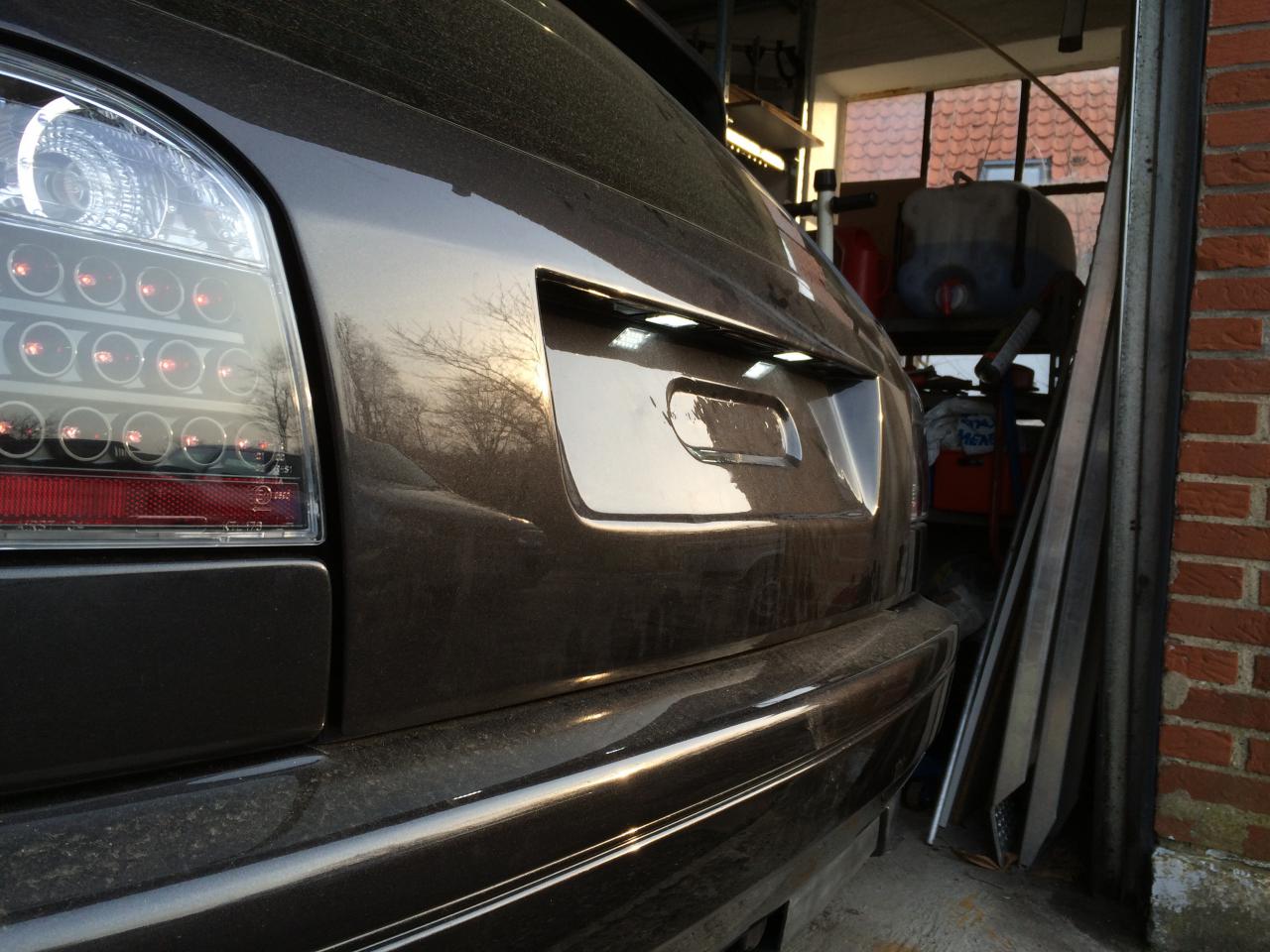

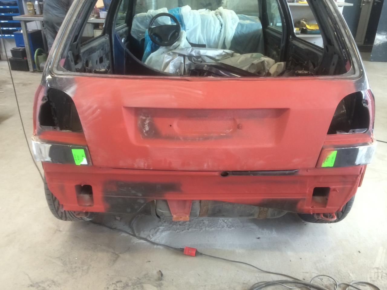

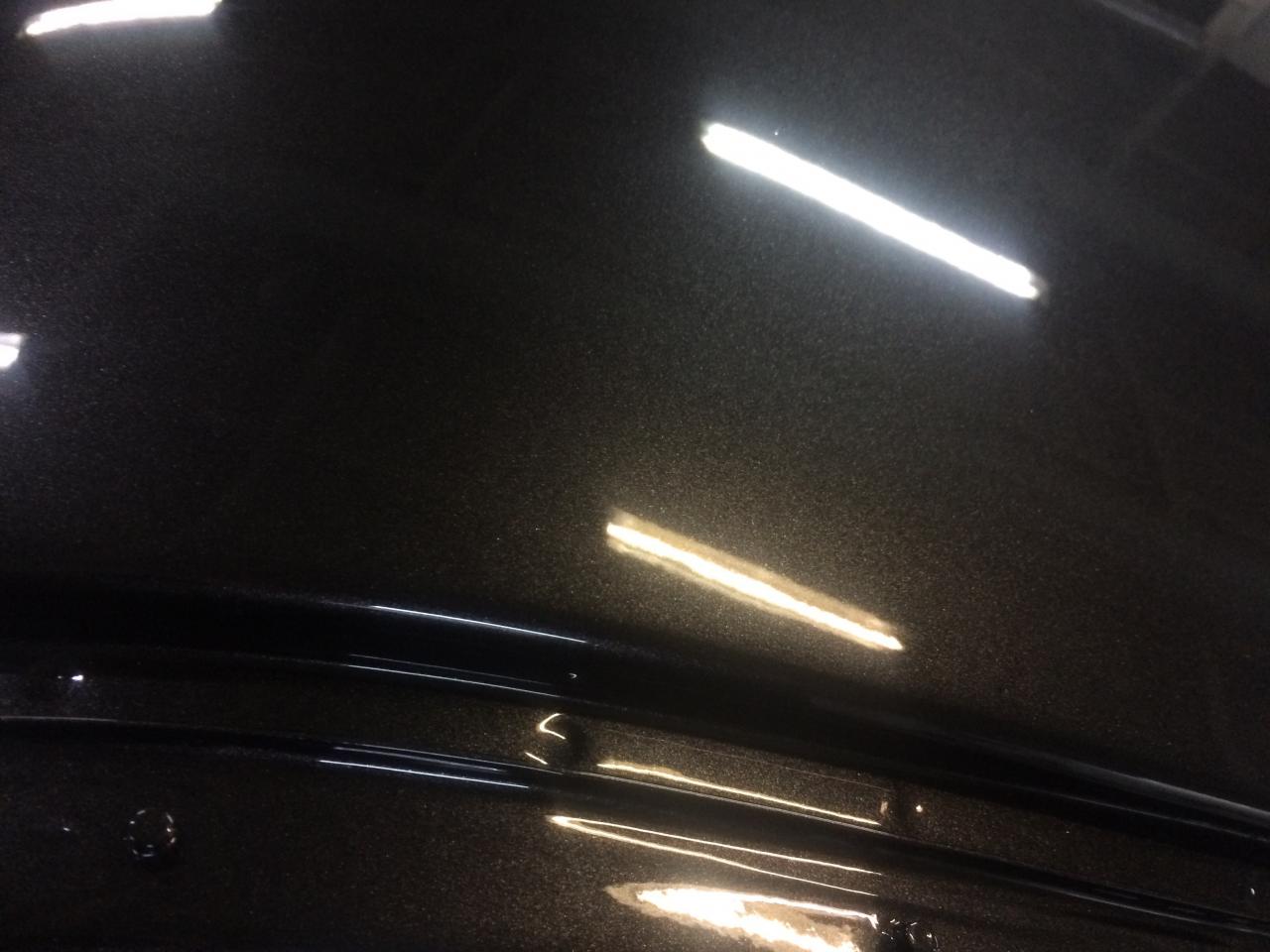

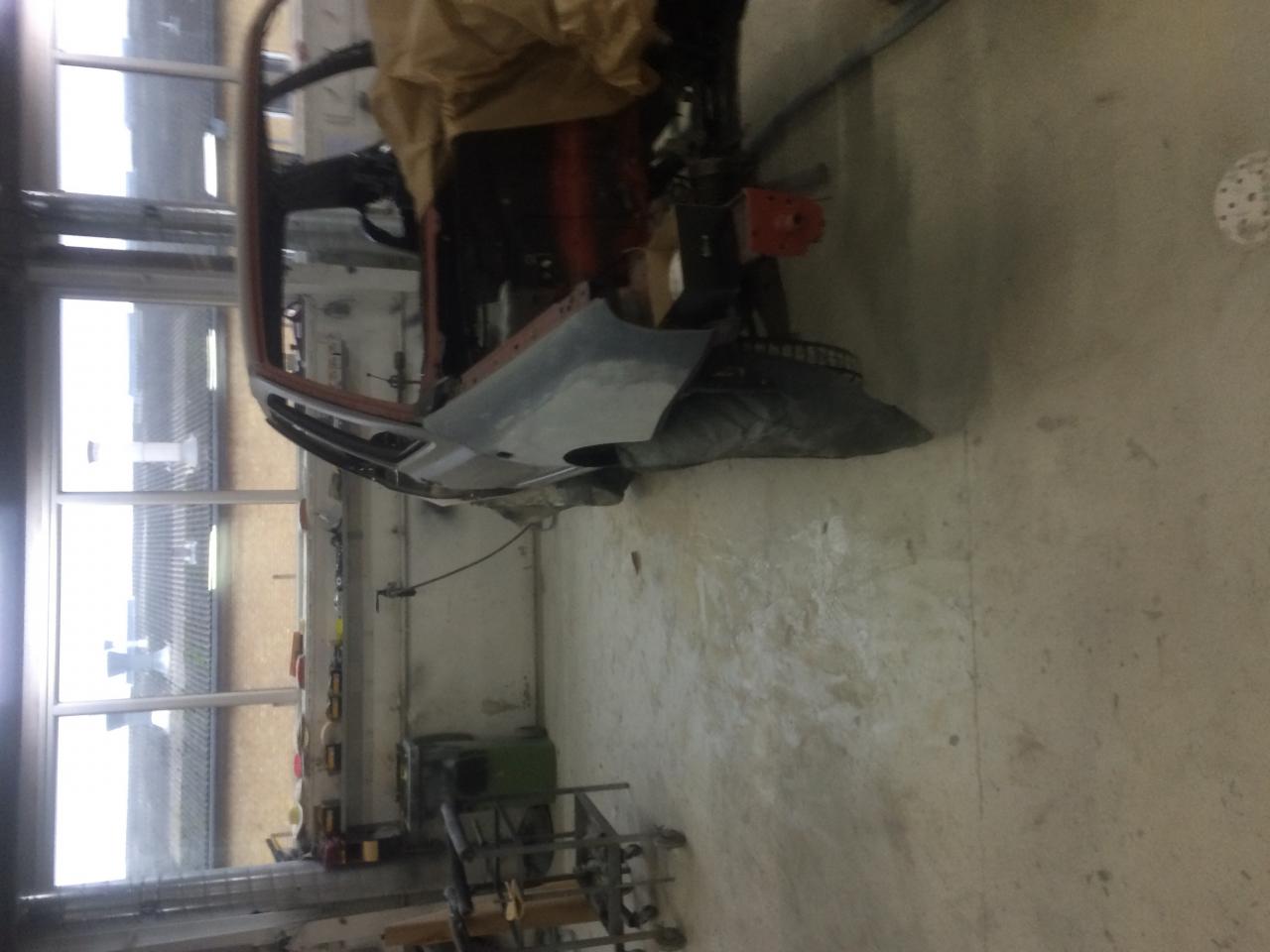

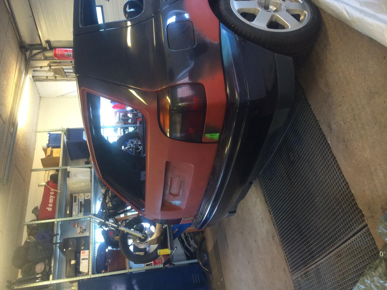

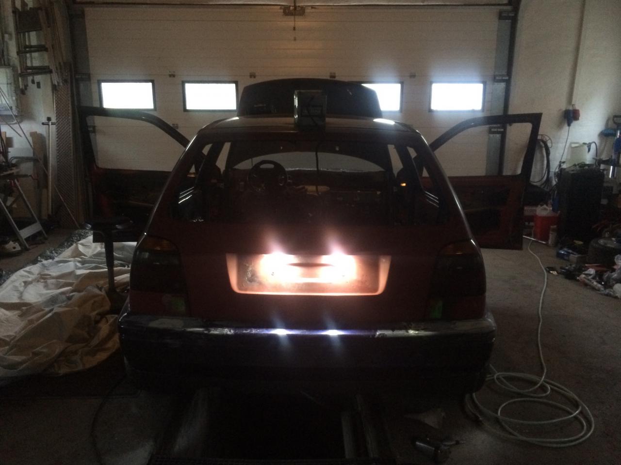

Så er bagklappen færdig

Indlæg af Riis » 19. maj 2014, 20:24

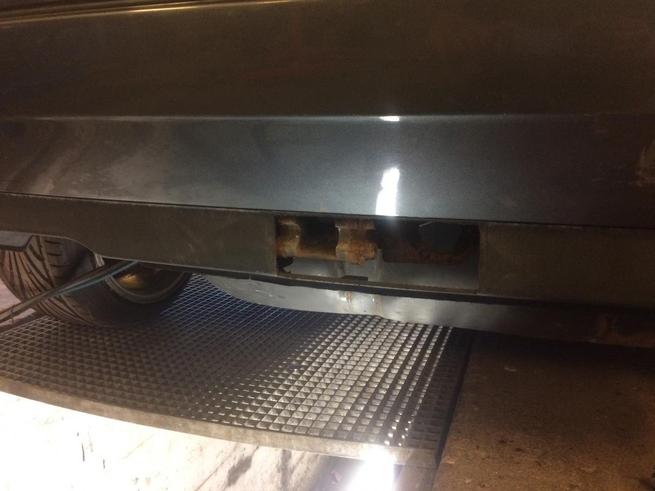

Ligner hullet fra en G4 Variant

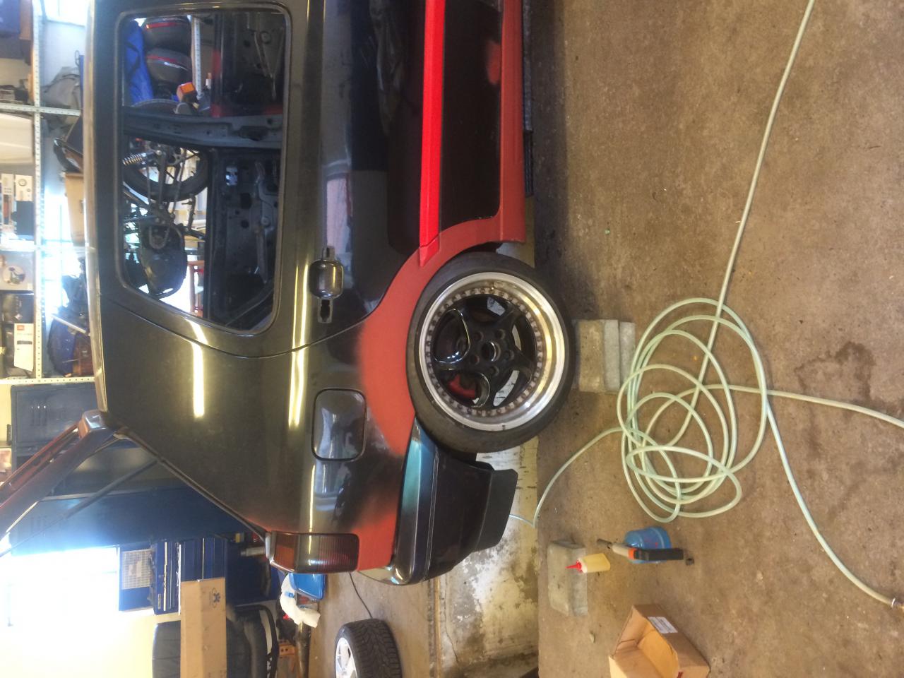

Så er der lidt div billeder

ser godt ud. Flere billeder (:

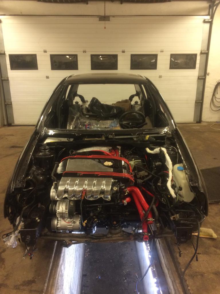

Indlæg af bettenicko » 17. dec 2014, 15:03

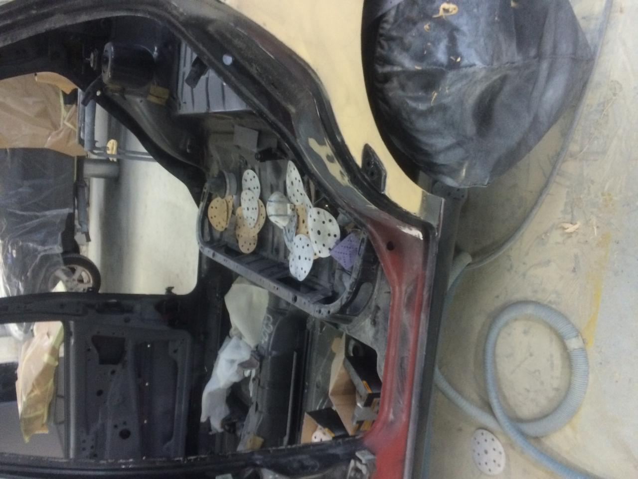

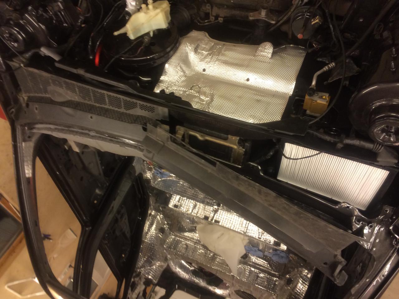

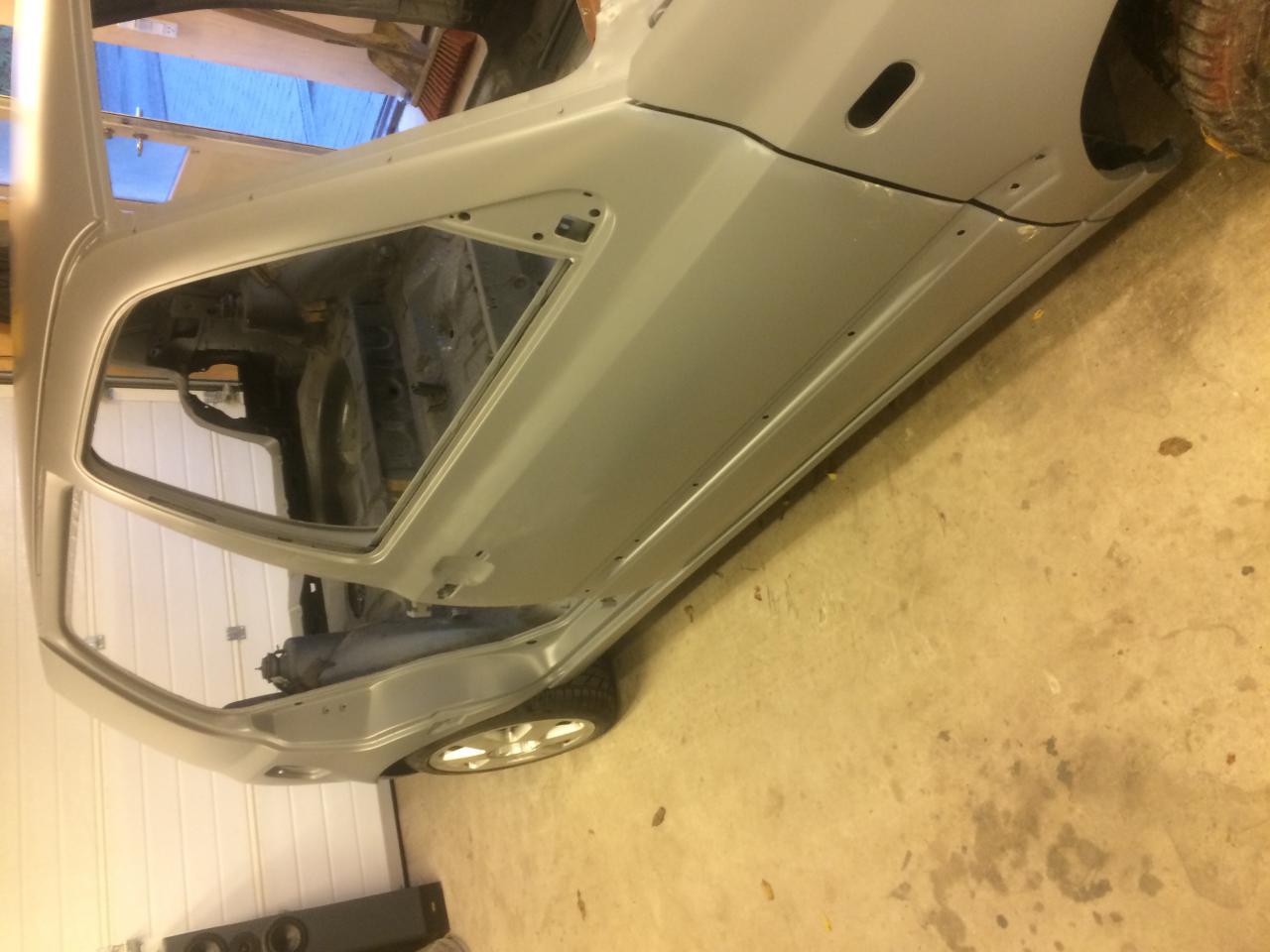

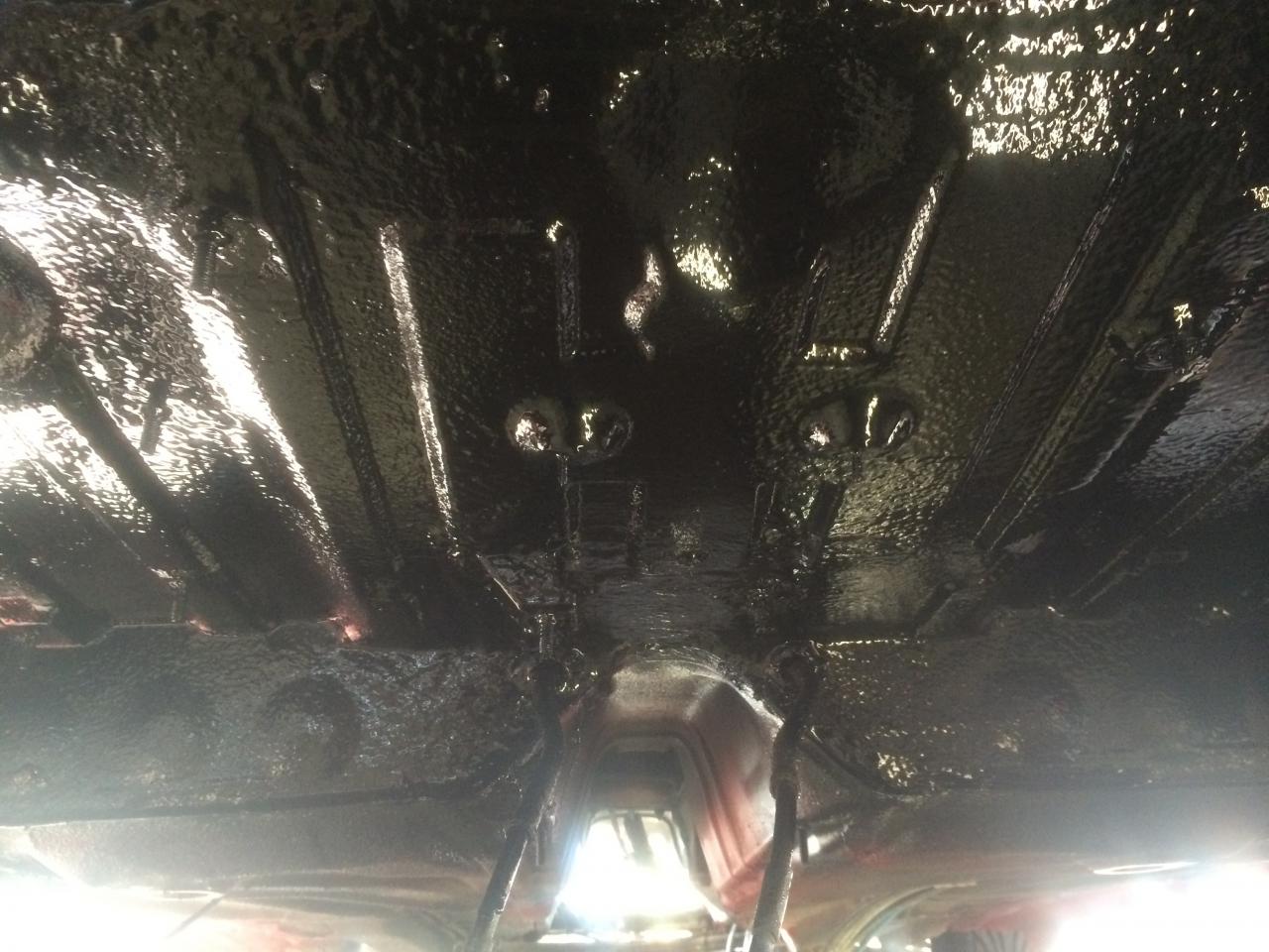

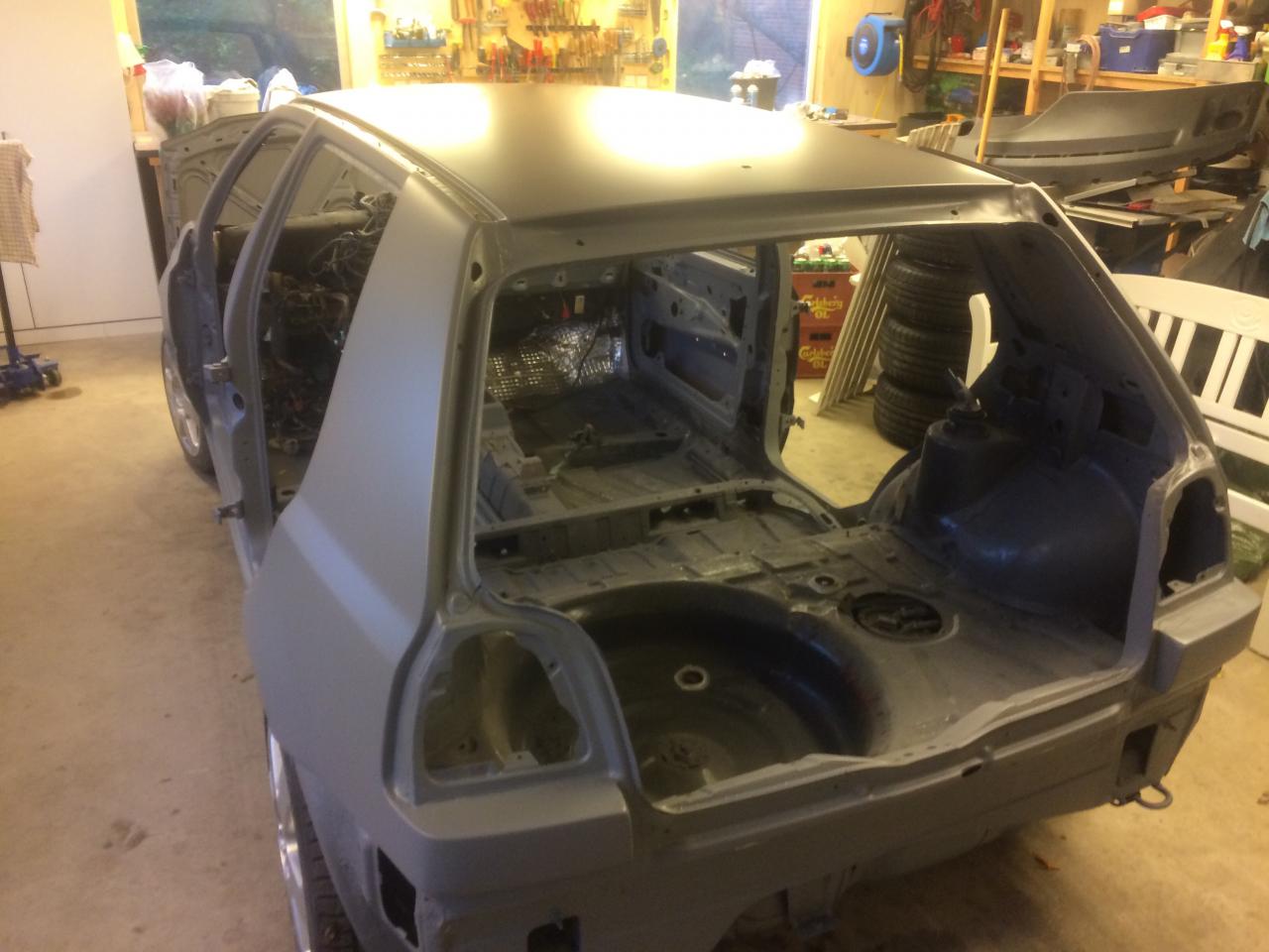

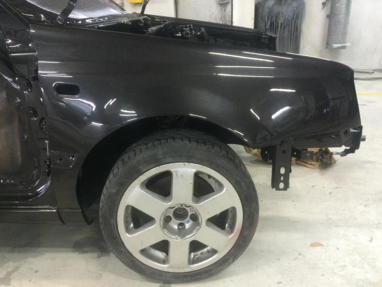

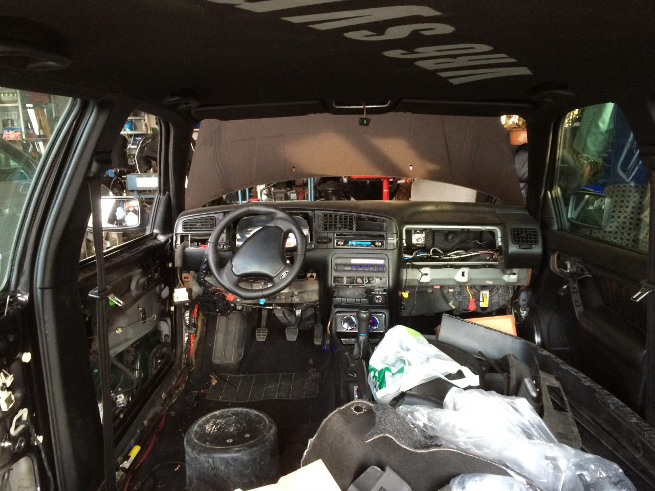

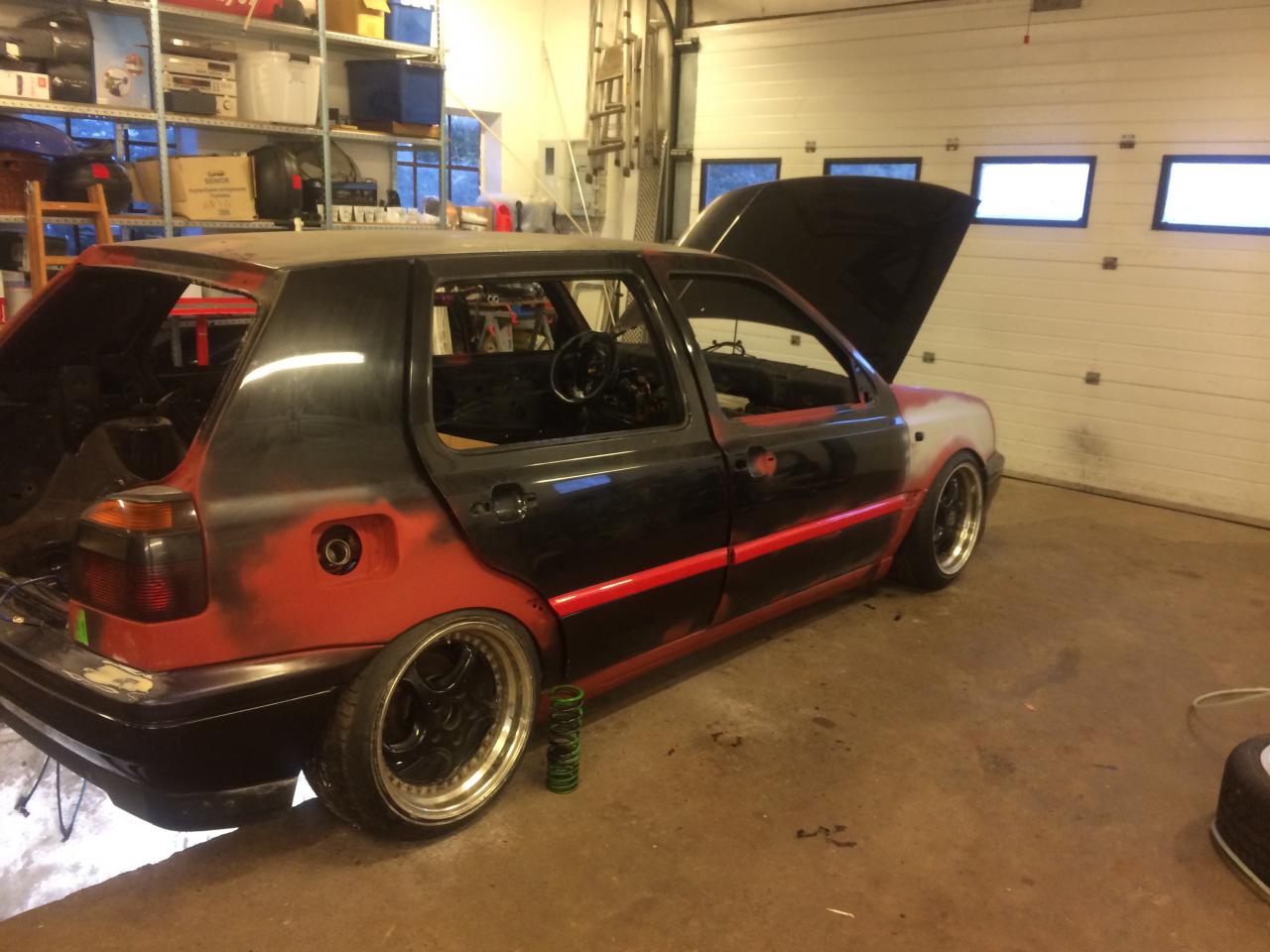

så er bilen blevet malet og alt det sjove er begyndt. her kommer lige en masse billeder fra hvor jeg slap sidst

bettenicko skrev:så er bilen blevet malet og alt det sjove er begyndt. her kommer lige en masse billeder fra hvor jeg slap sidst
Det ser sq godt ud! BilledeBillede

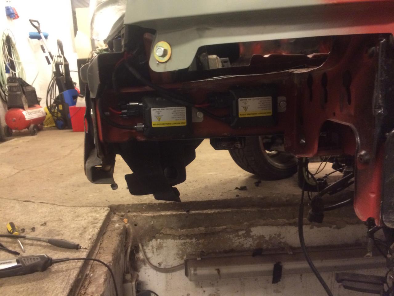

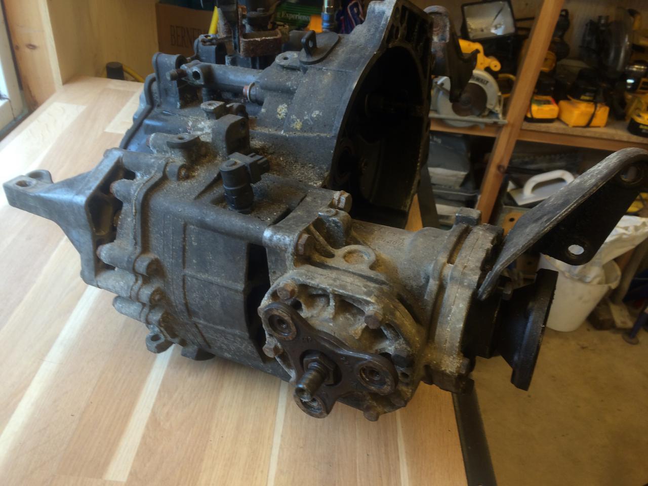

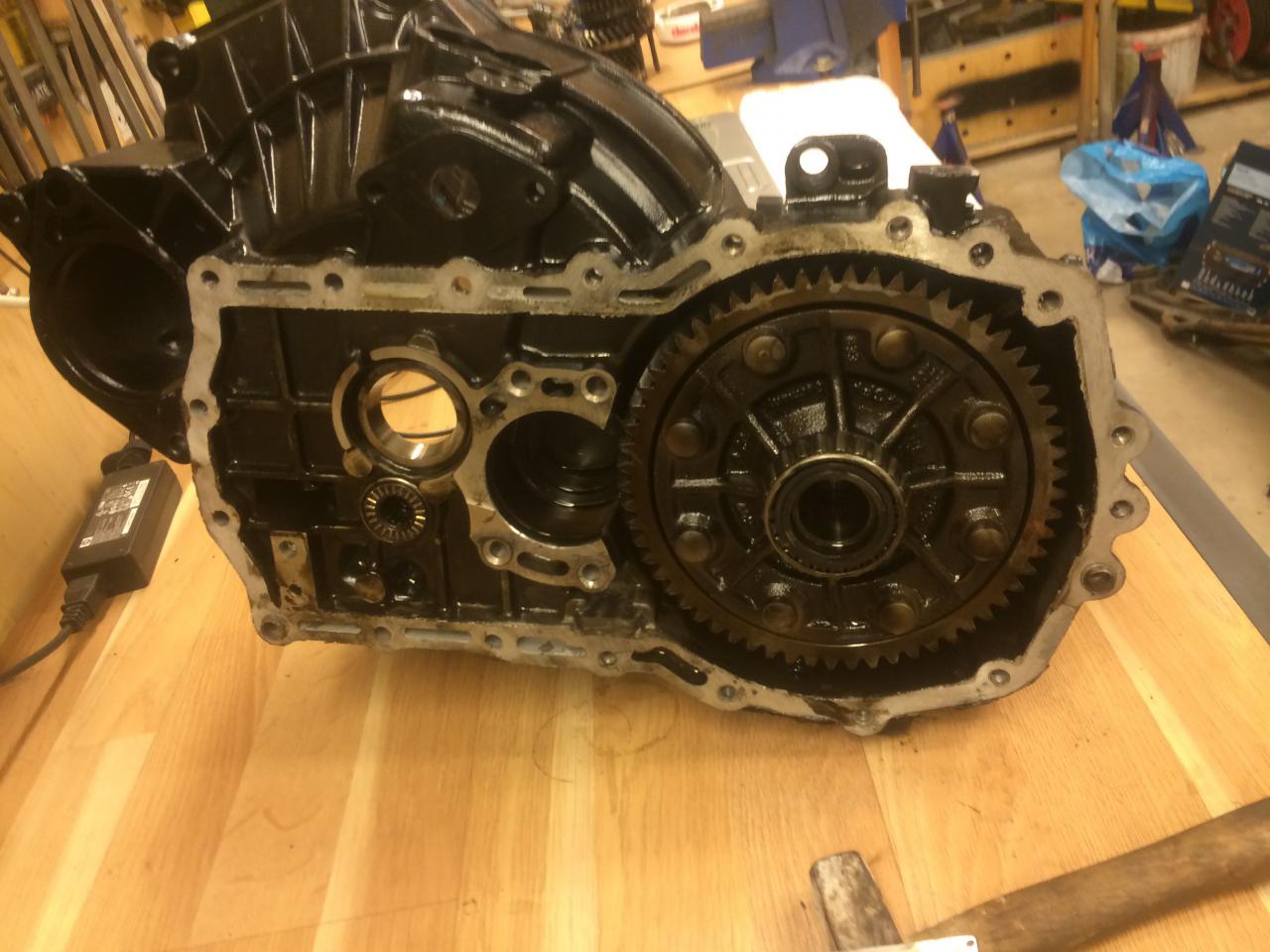

Så Kom der billeder

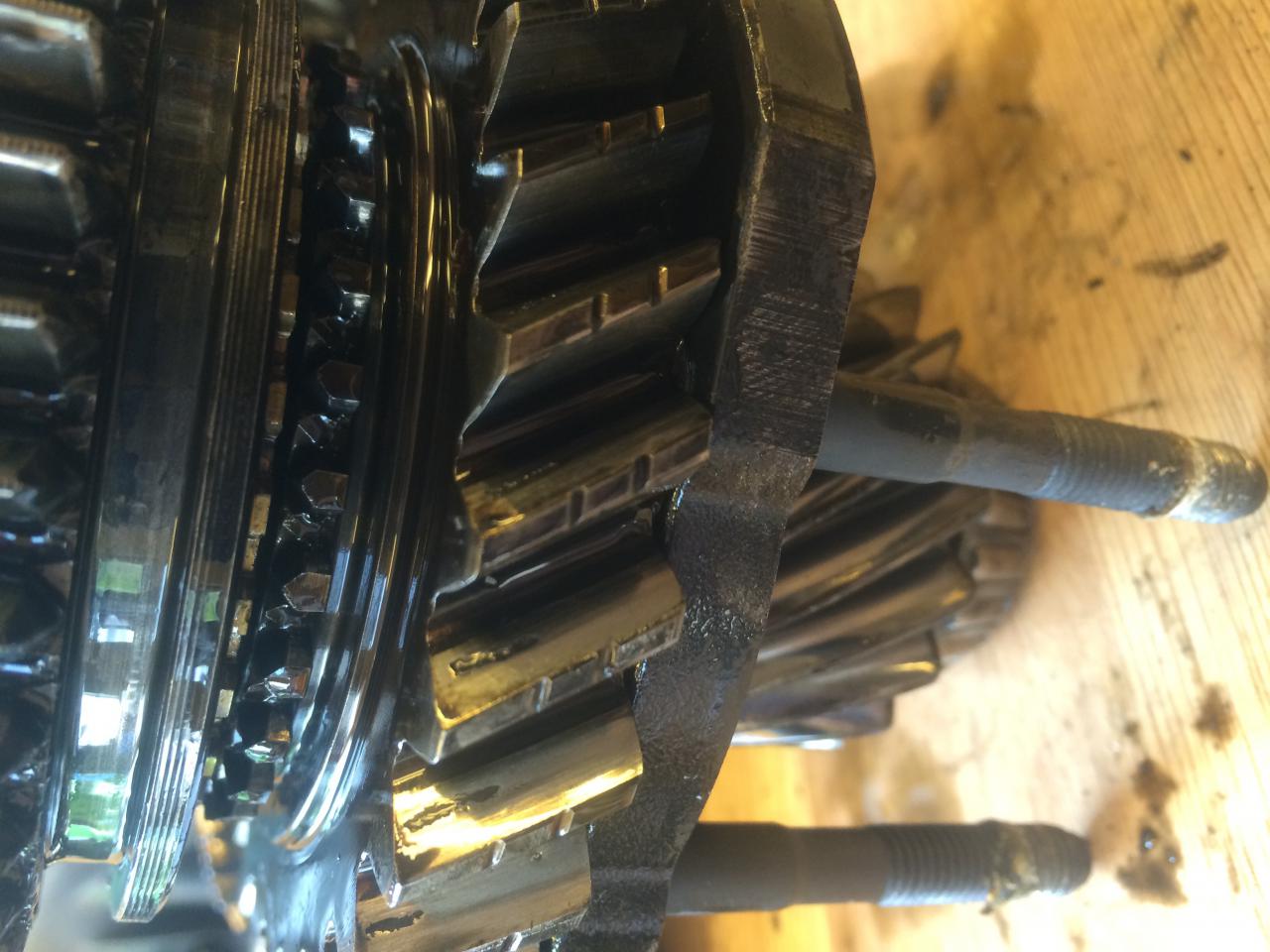

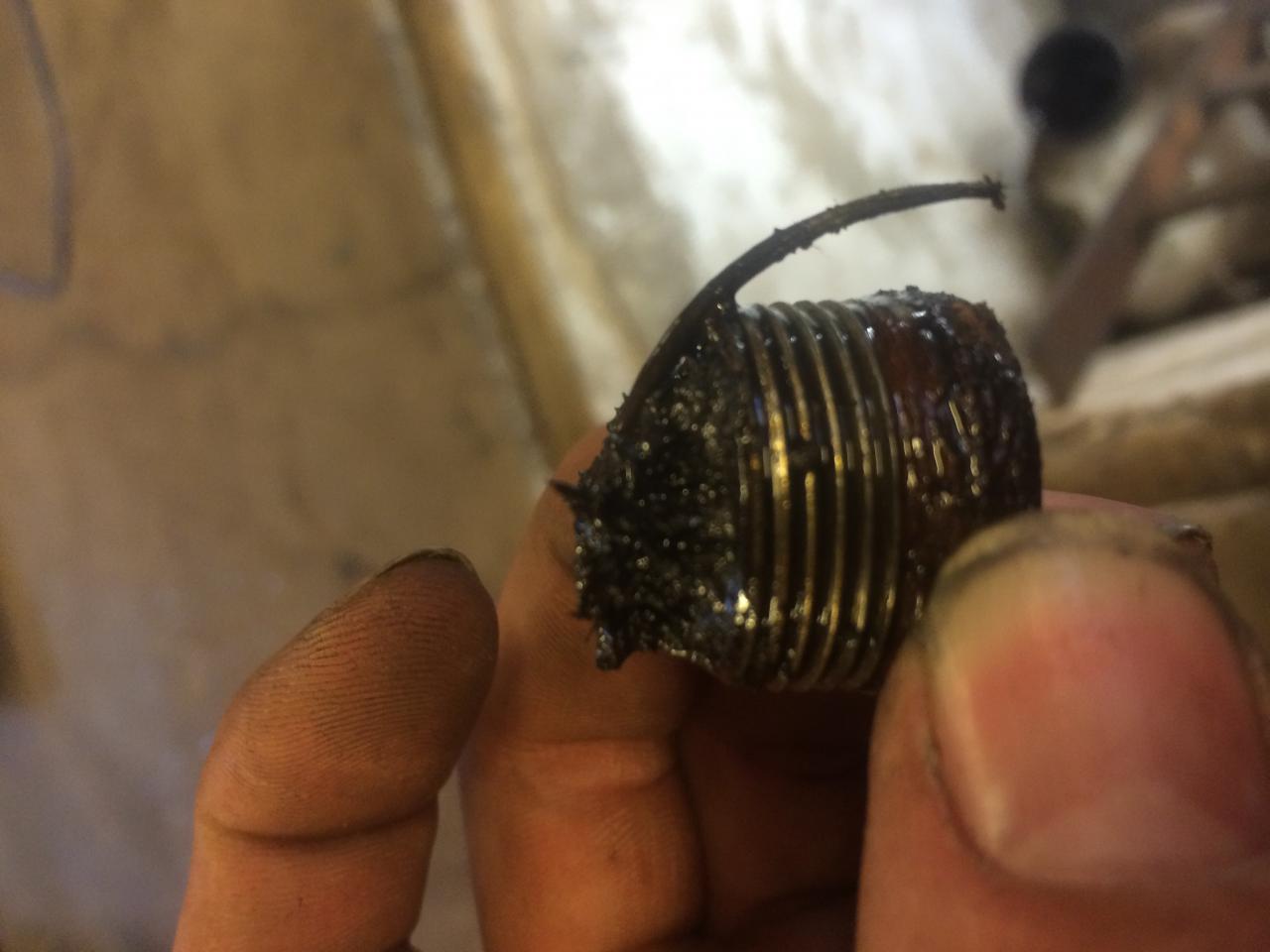

Bund proppen til bagtøjet og en halv dl olie
Passat 3bg led nrplade lys

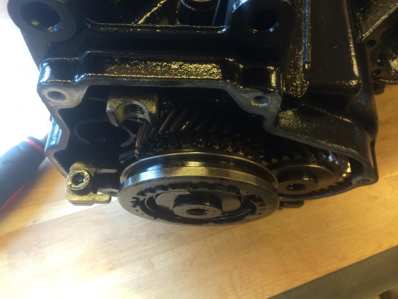

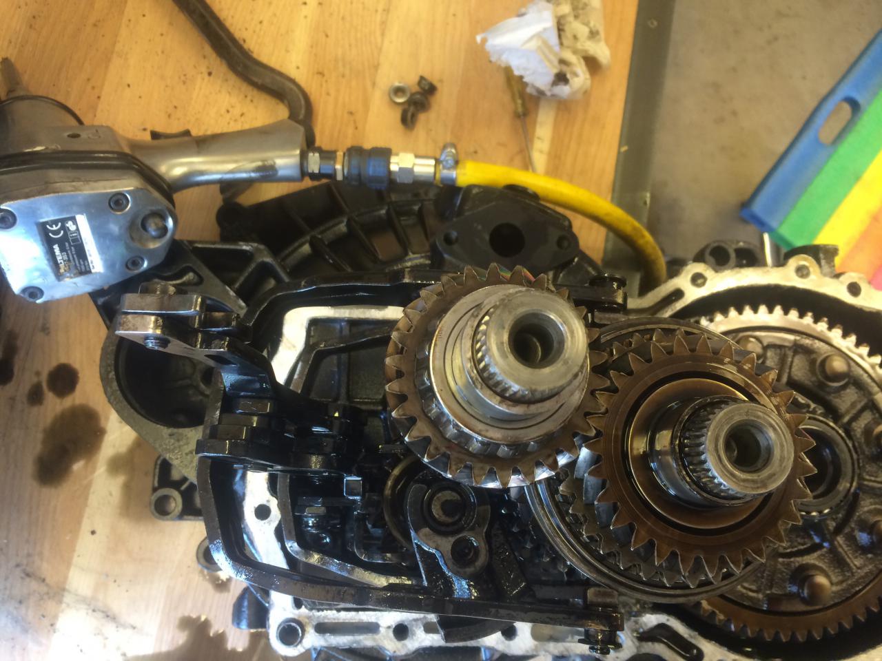

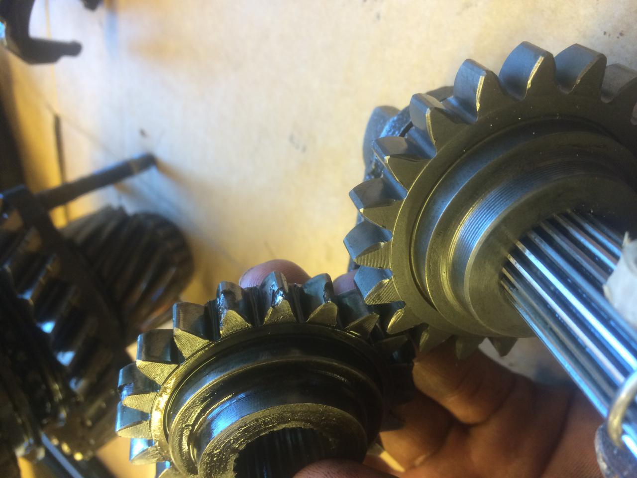

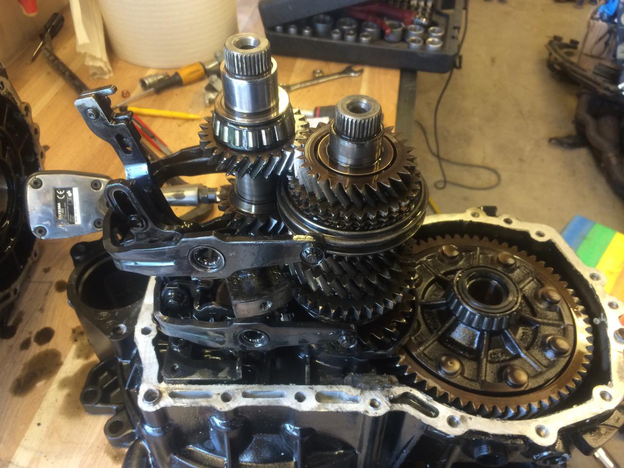

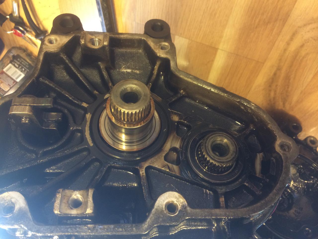

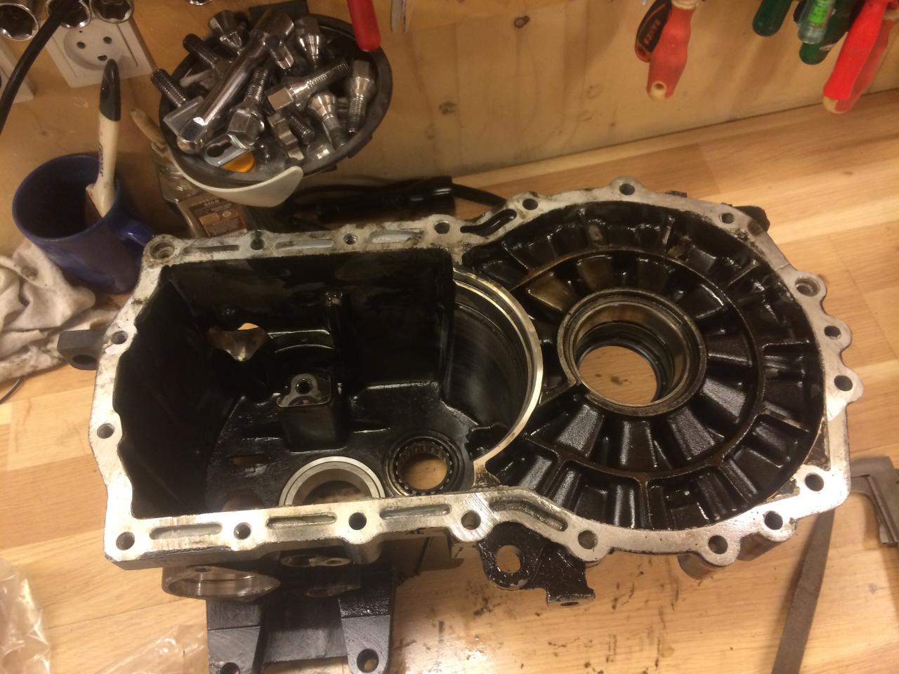

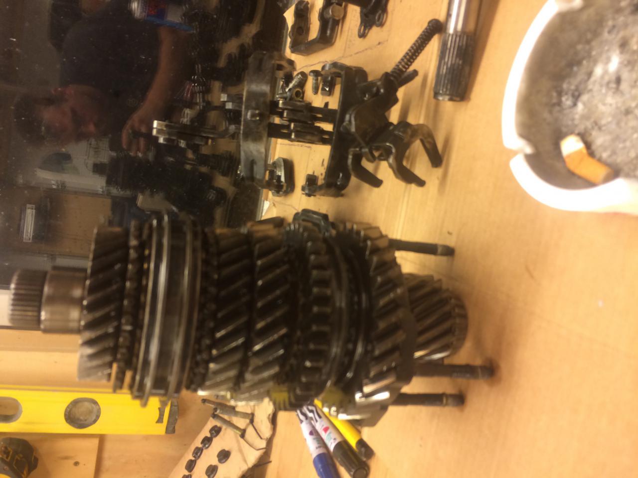

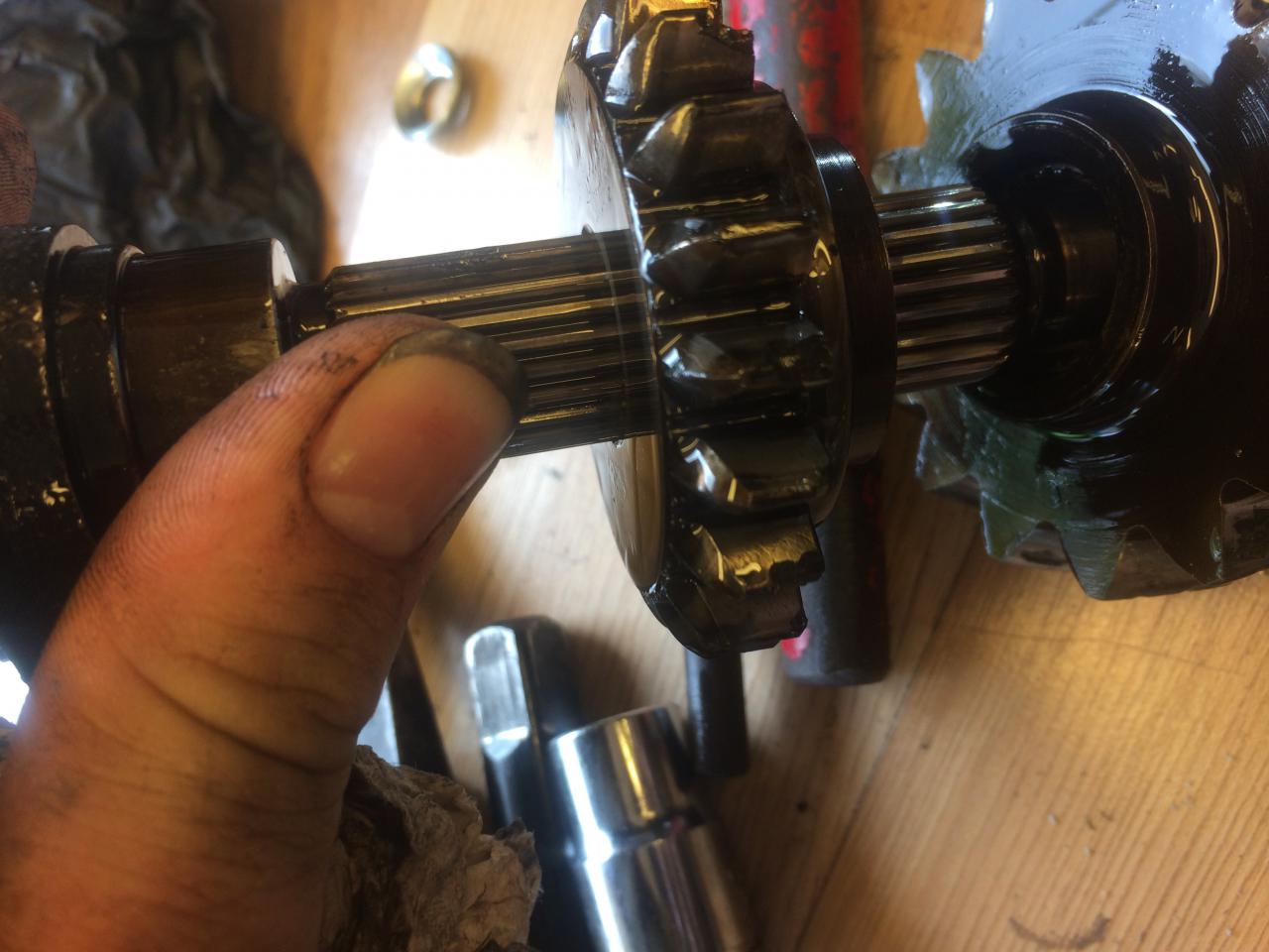

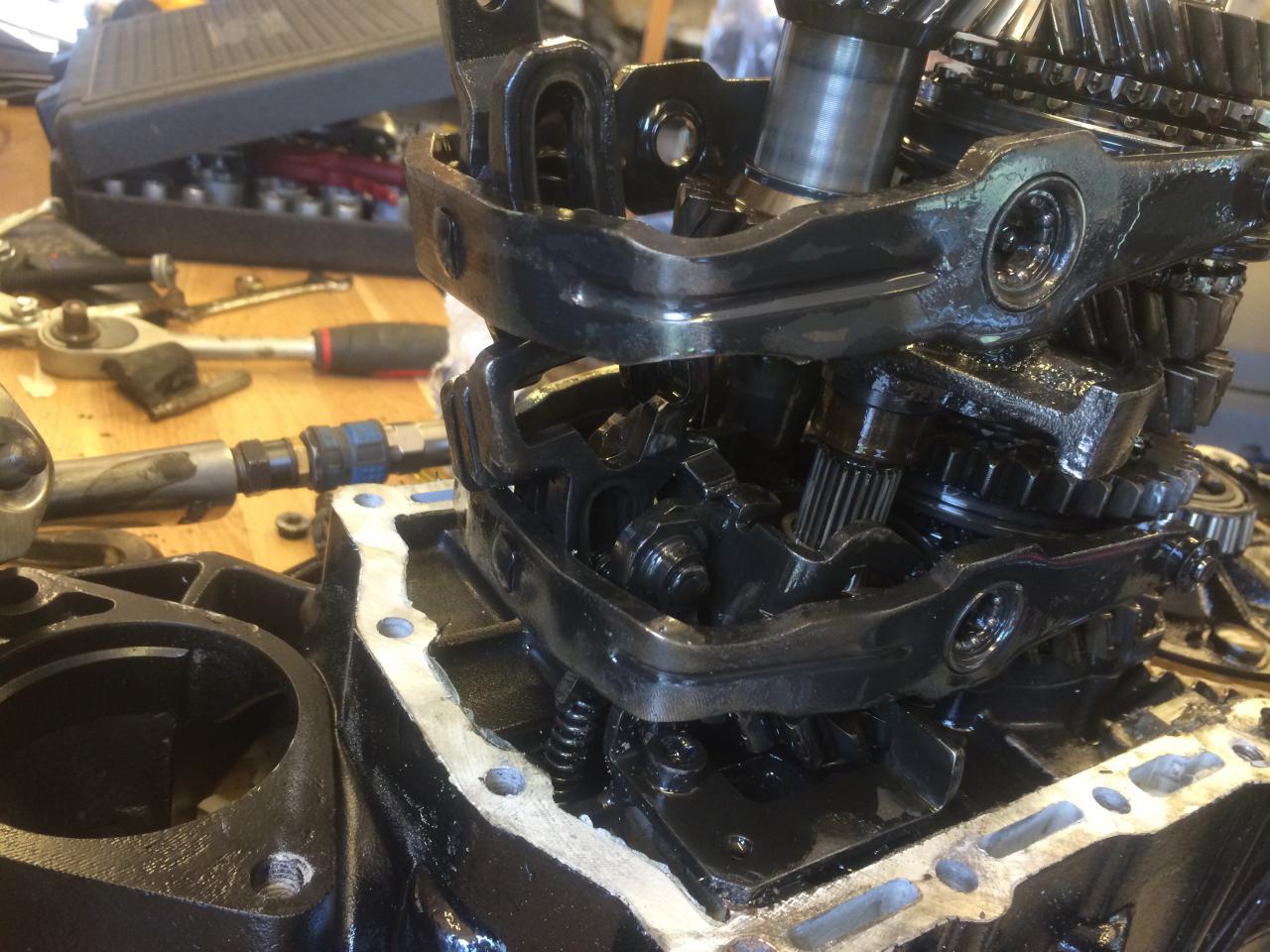

Slidtage på 1 gear på udgående aksel
Slidtage på indgående aksel 1 gear

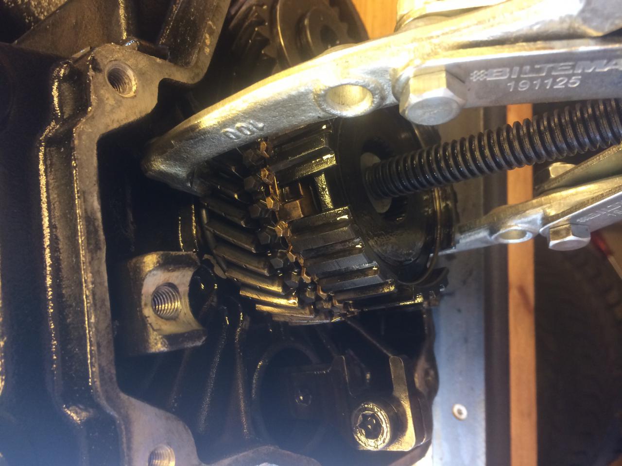

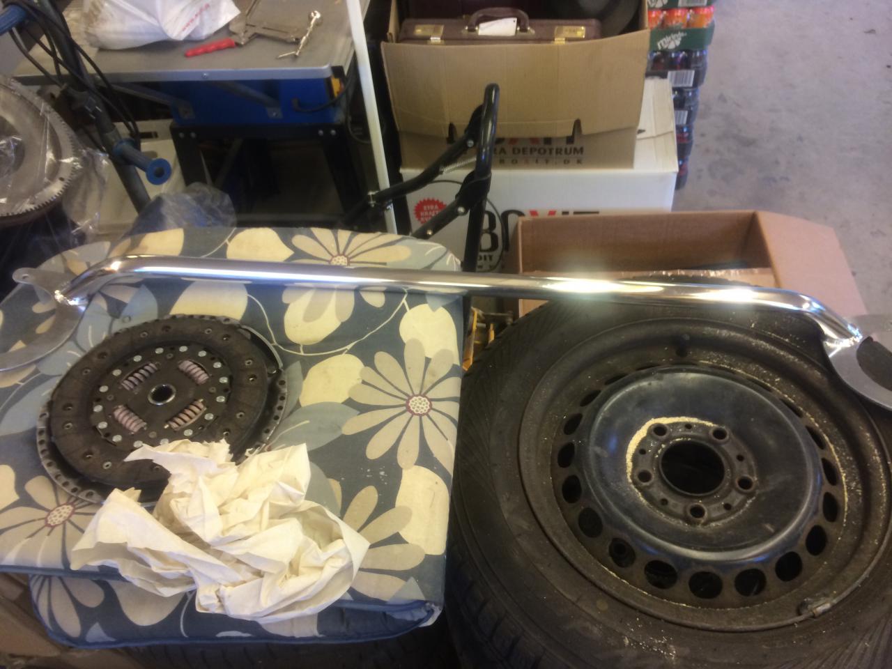

Flere billeder
Bak gear
Nyt mod gammelt bakgear

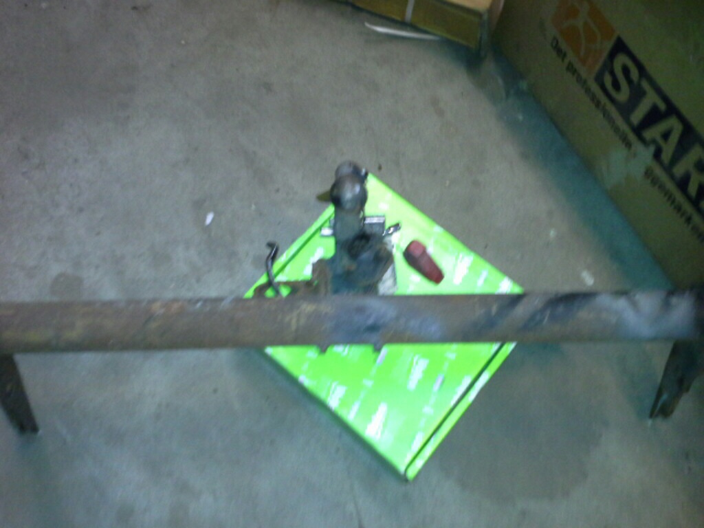

Bliver svære og finde

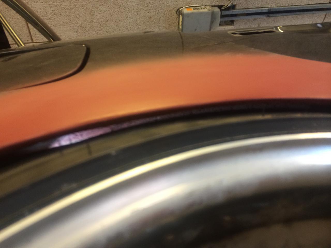

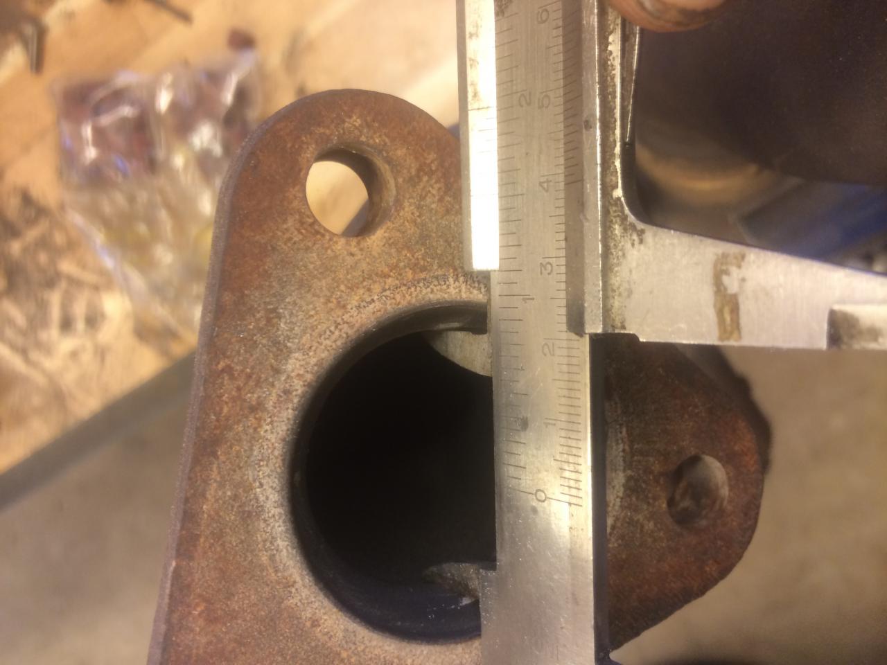

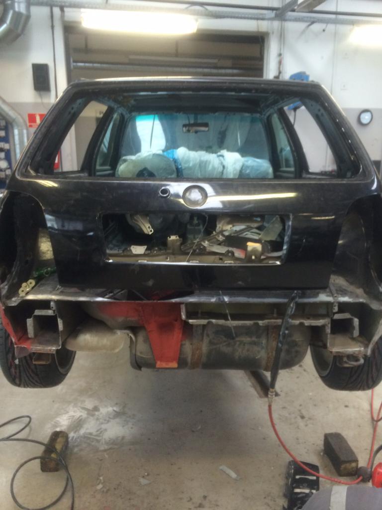

Er justeret til og gå der ned til og ikke længere så fælgene ikke går på nogen steder
Utroligt svært og finde. Org aft træk så det kan blive helt skjult tog mig 4 uger og finde og en tur til Fyn
Træk væk

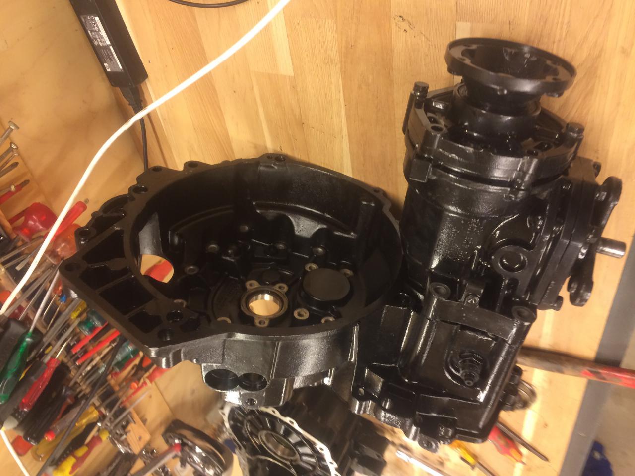

Flere billeder

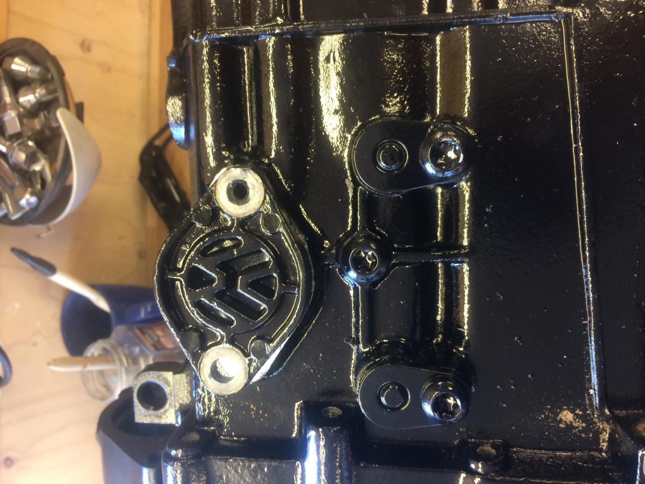

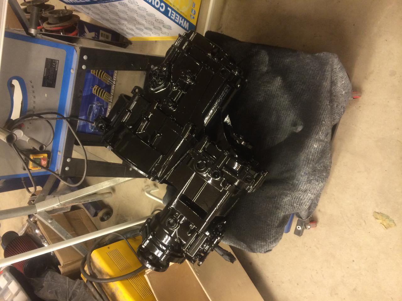

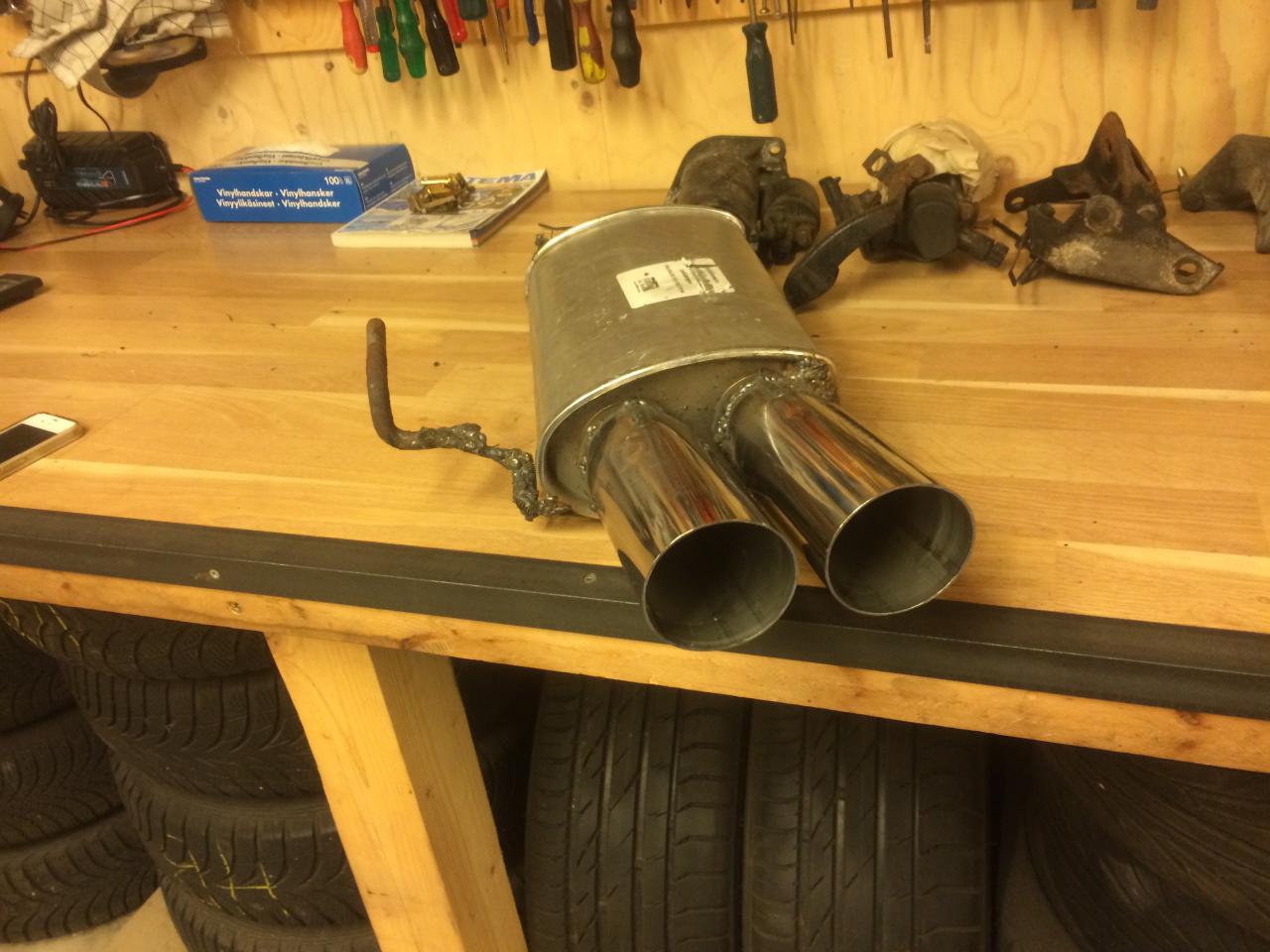

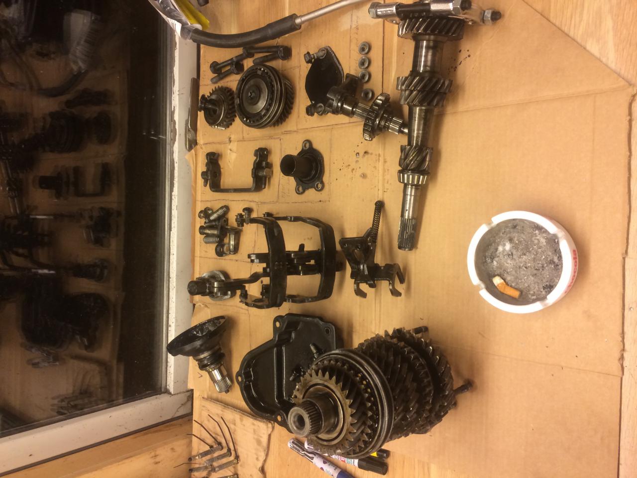

Renset gearhus

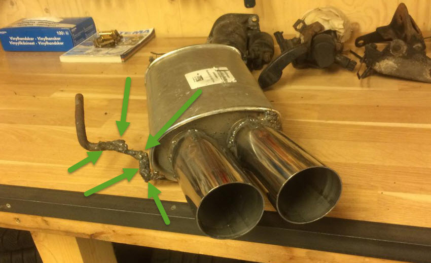

Low buget bagpot

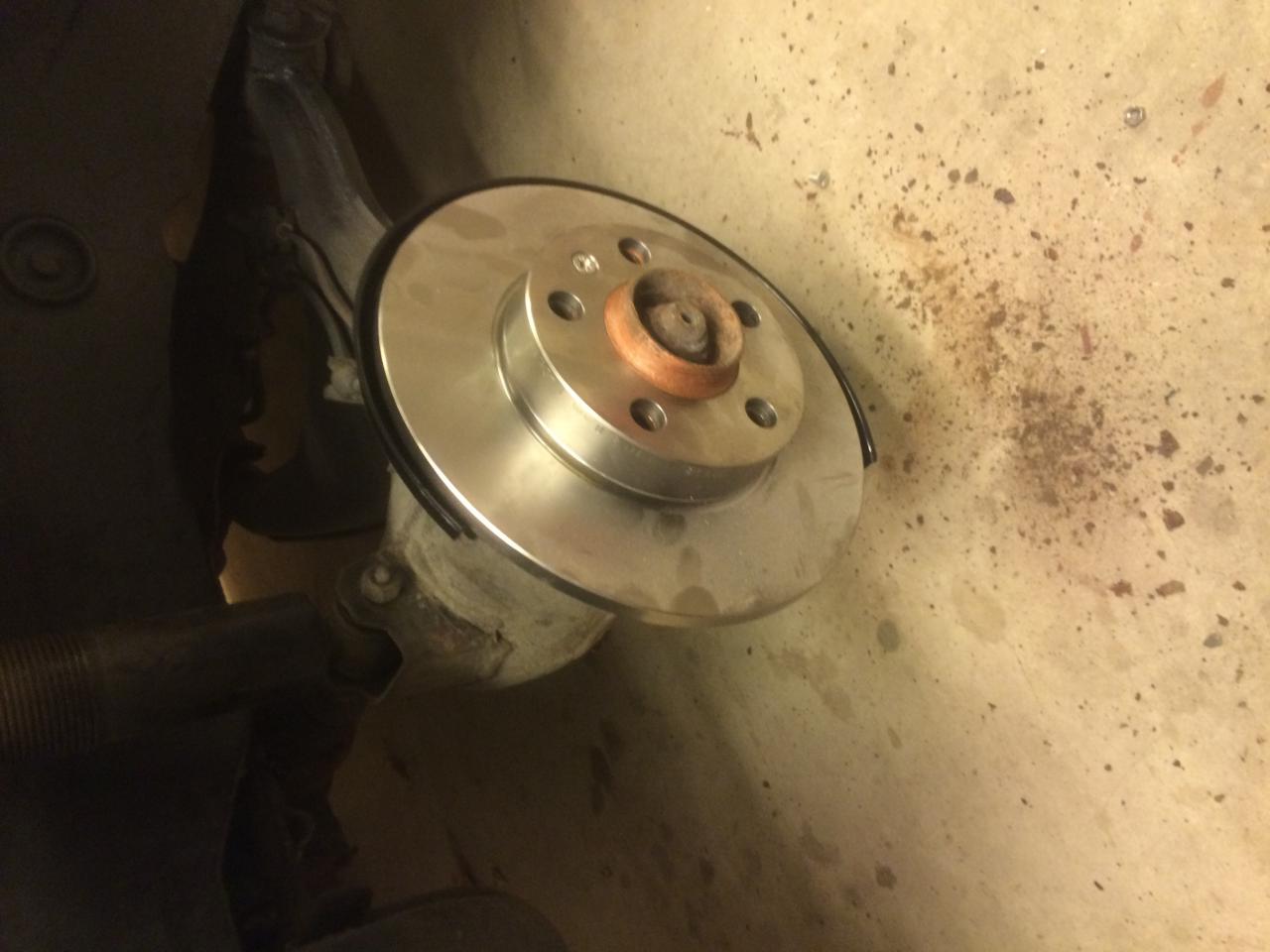

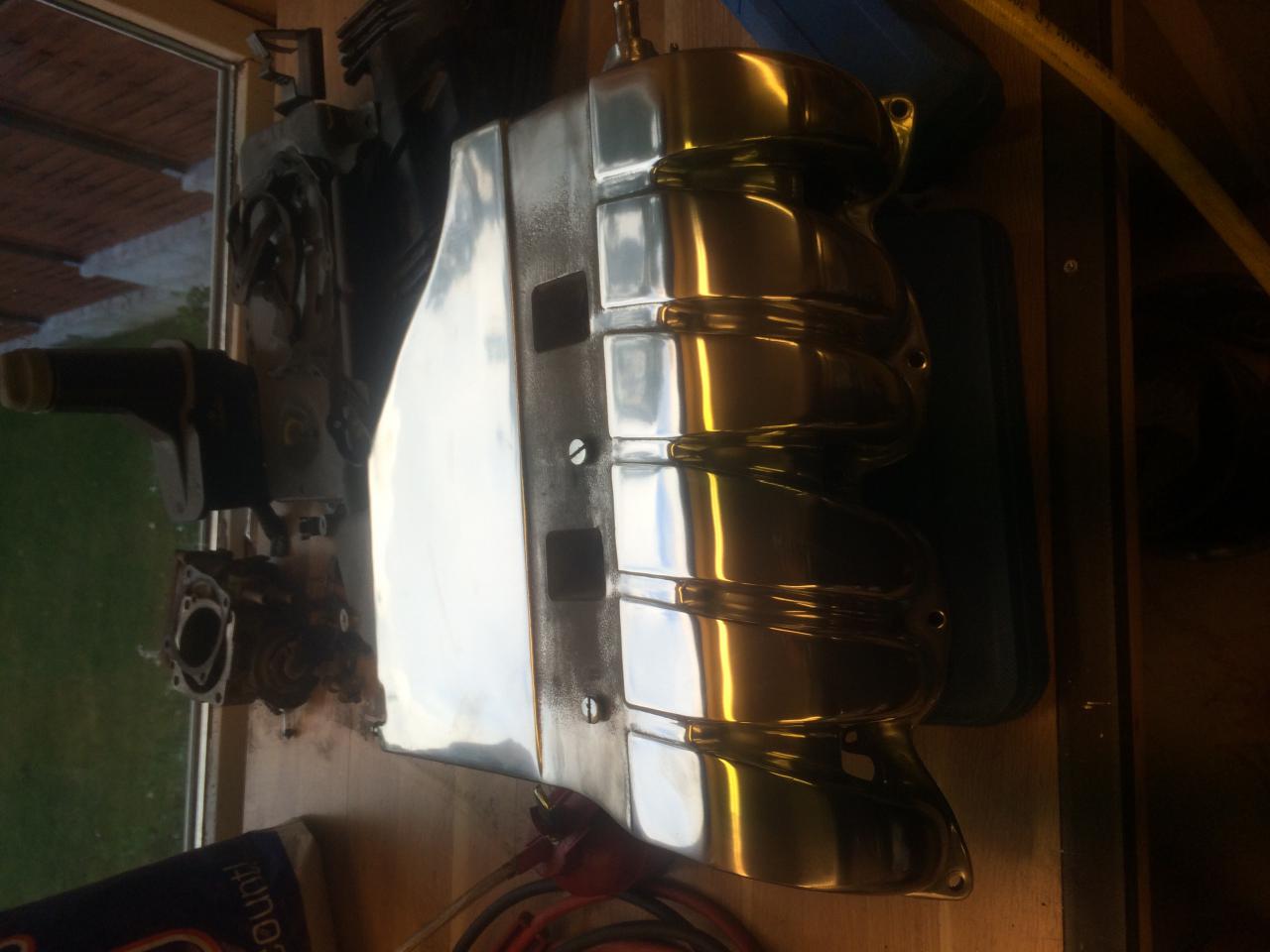

Flere billeder

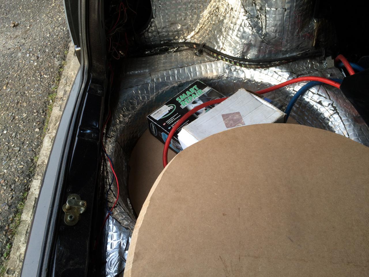

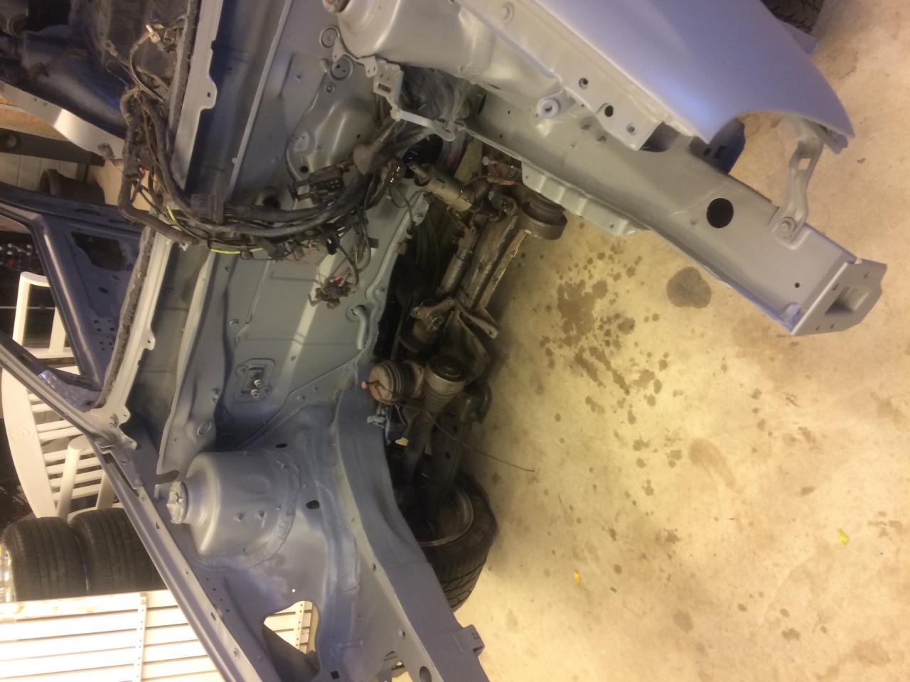

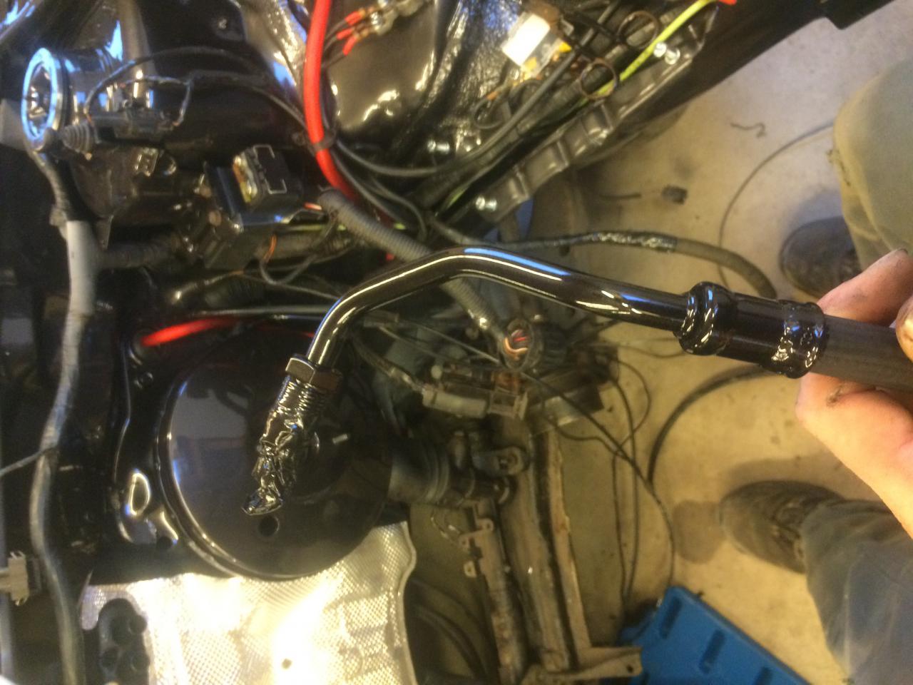

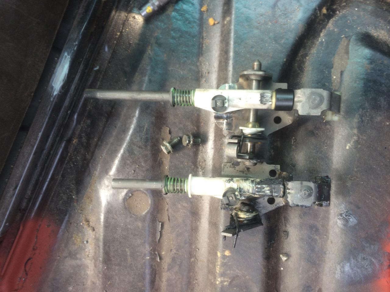

Nye servoer lakeret
Golf 4 ankerplader der er ændret lidt

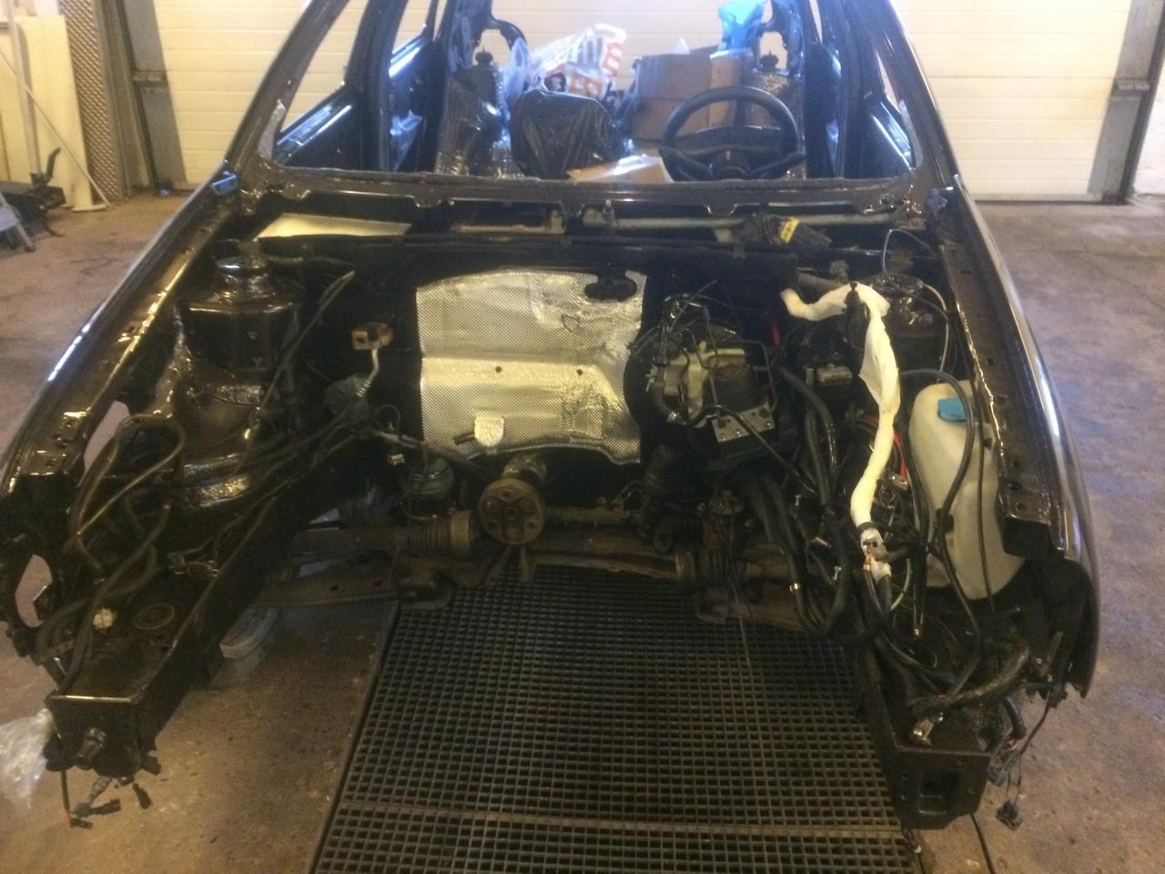

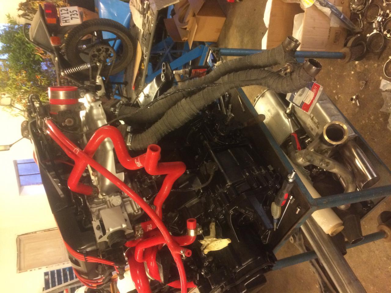

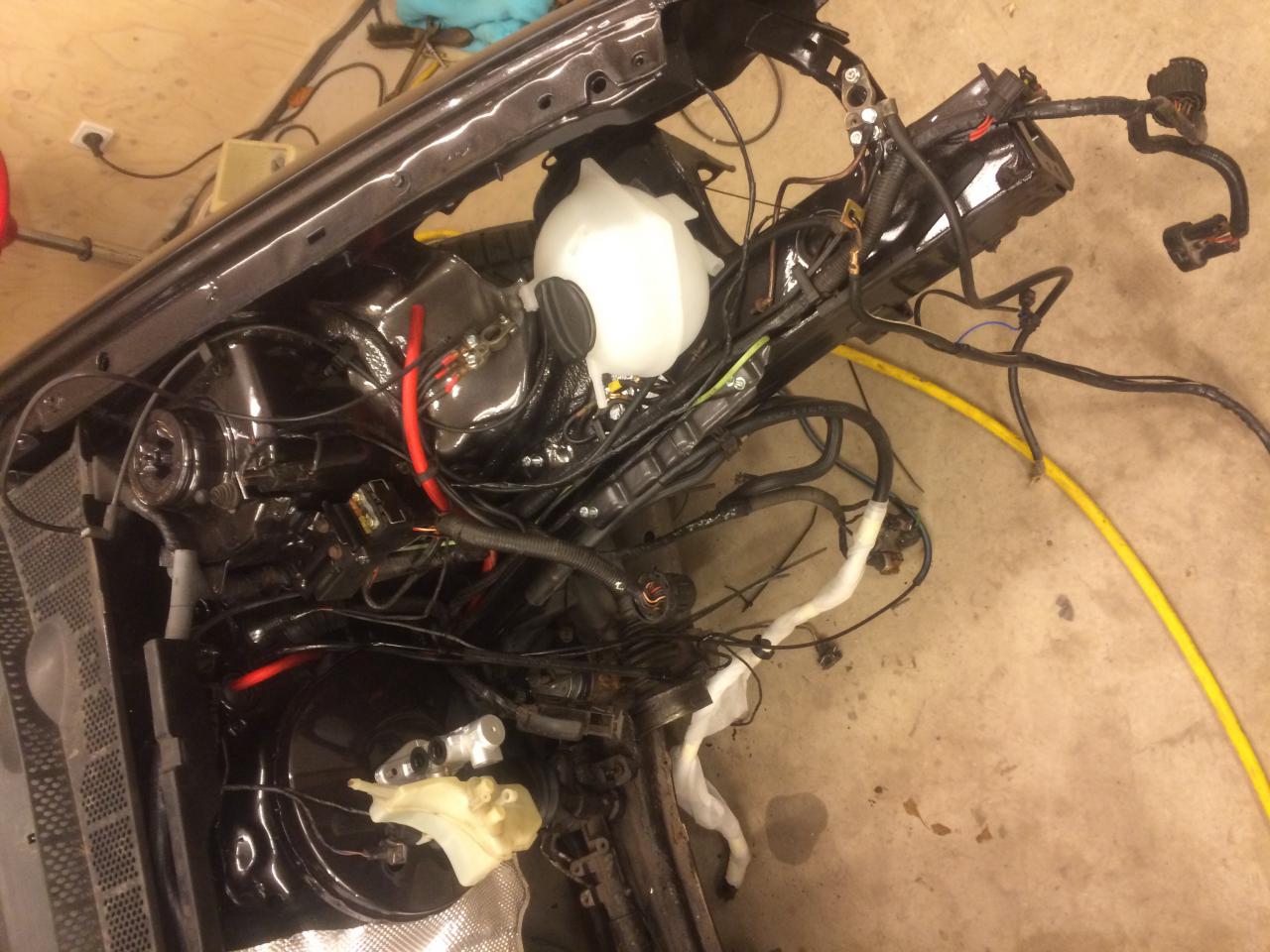

Så er motoren klar til og komme i
Så kom den i igen

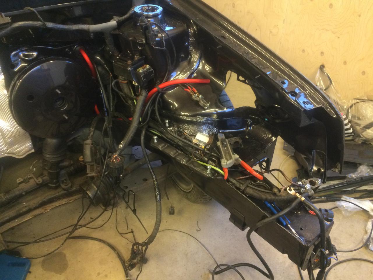

Re: Golf 3 2.9 vr6 syncro renovering/tuning
Indlæg af RIX » 18. dec 2014, 08:40
et lille tip ang. gearkassen skift begge tandhjul der køre sammen selvom det ene måske er fint nok, hvis man ikke skifter par vis kan den komme til og hyle ;)
bettenicko
Indlæg: 123
Tilmeldt: 24. okt 2012, 08:11
Indlæg af bettenicko » 18. dec 2014, 09:01
RIX skrev:et lille tip ang. gearkassen skift begge tandhjul der køre sammen selvom det ene måske er fint nok, hvis man ikke skifter par vis kan den komme til og hyle ;)
Man kan nok ikke se det på billedet men de er selvf skiftet parvis selvf om a mærkerne i indgående aksel ikke var så slemme. Men begge hjul er skiftet samt alle syncromesser og alle lejer og div pakninger :) man kan lige så godt gøre det ordenligt første gang så man ikke skal gøre det igen
Indlæg af RIX » 18. dec 2014, 12:48
det kunne man ikke lige helt se, bare et tip til dem der følger med så de ikke for lavet noget som er travls bagefter ;)

Indlæg af bettenicko » 16. mar 2015, 18:39

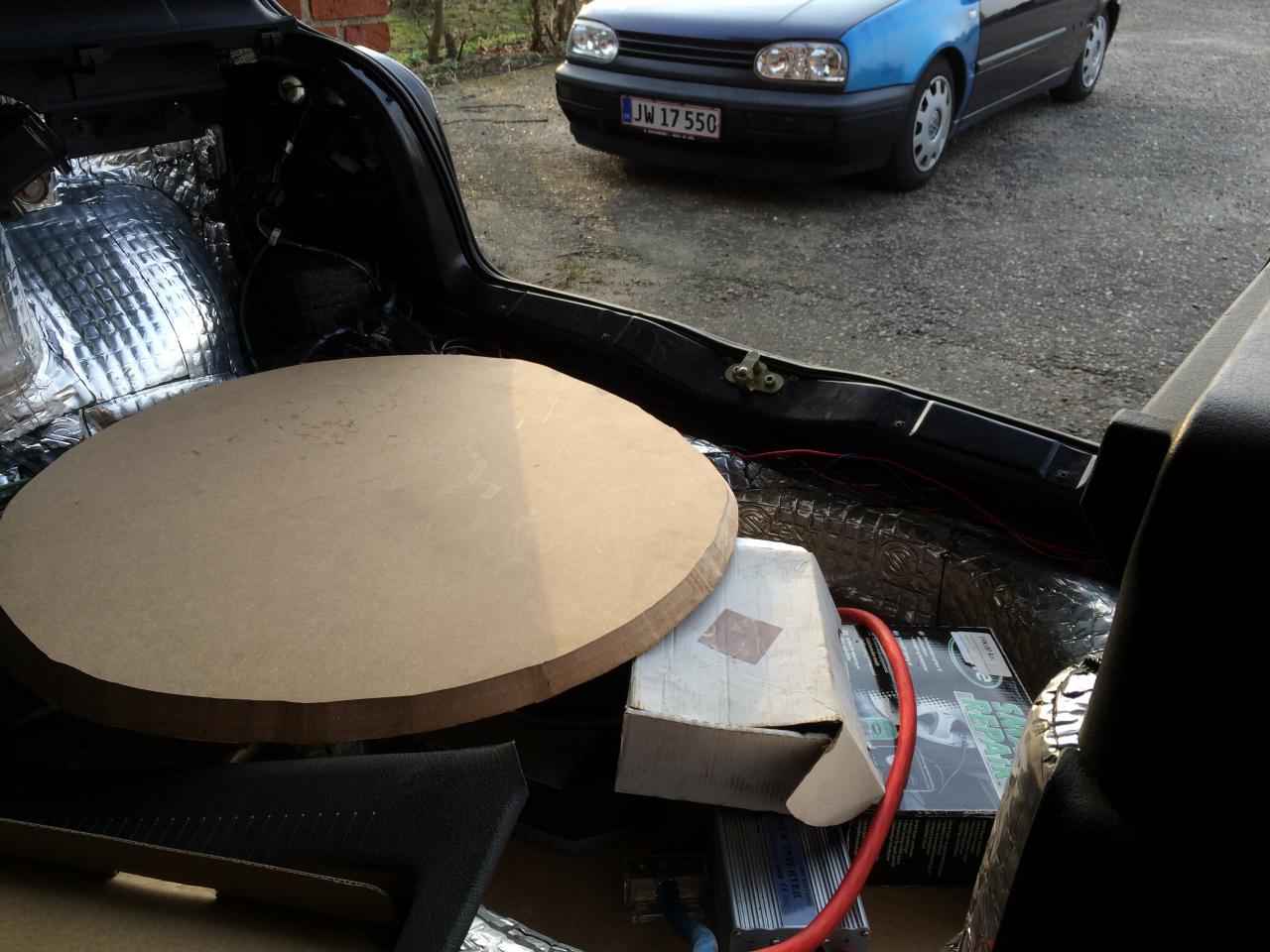

der er desværre gået en masse billeder tabt. men motoren er startet og har samlet en del skal bare lige have taget en masse billeder af det. men som det nyeste der er sket er at der er blevet bestilt luftundervogn 8-)

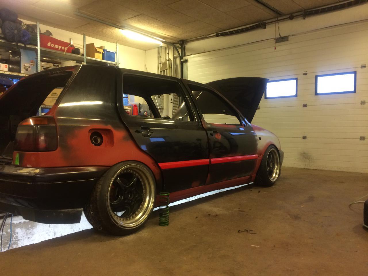

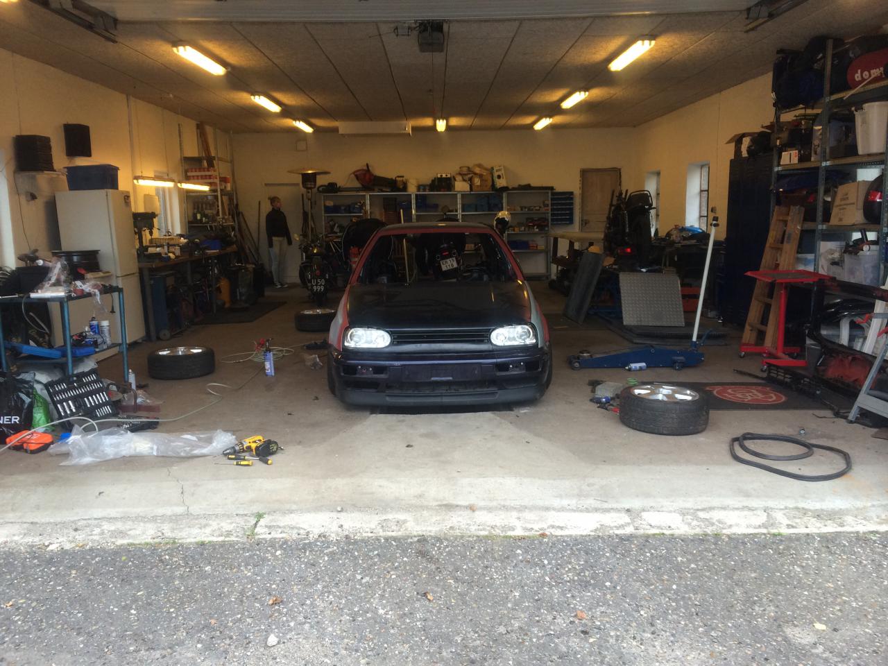

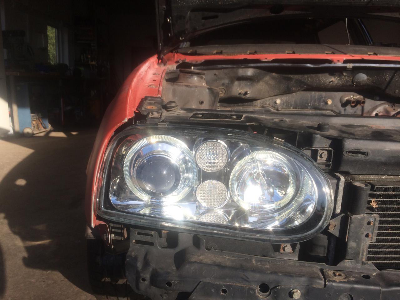

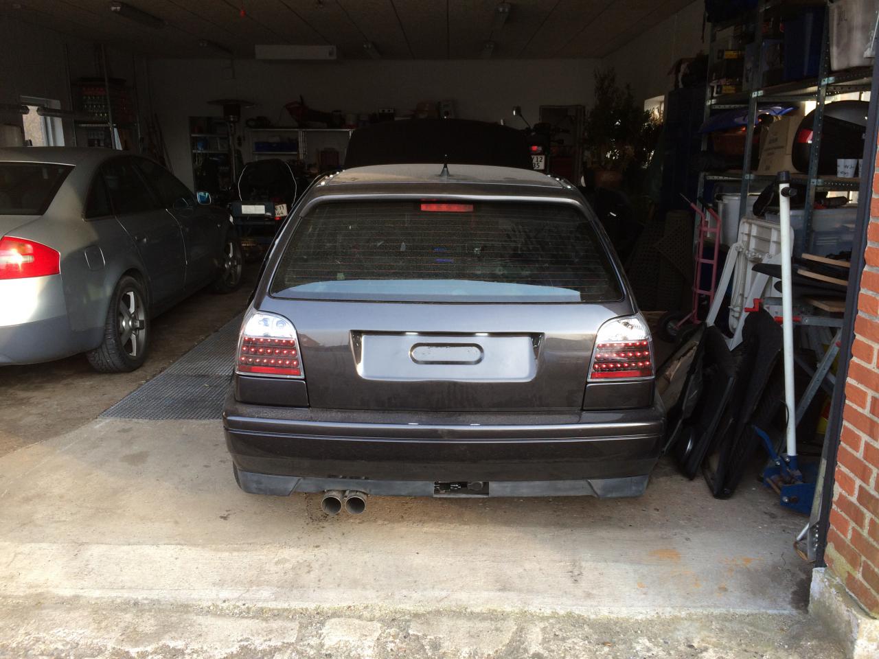

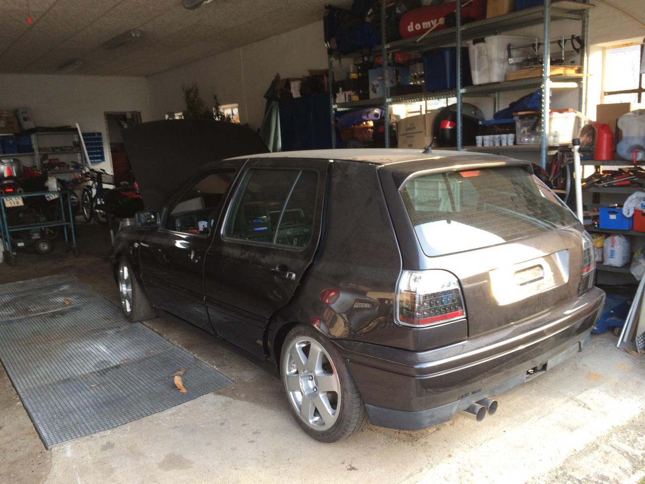

Så er der en lille opdate
KBoesen
Indlæg: 3400
Tilmeldt: 26. okt 2009, 19:45
Geografisk sted: Lowland
Has thanked: 516 times
Been thanked: 290 times
Indlæg af KBoesen » 17. mar 2015, 21:31
Det begynder efterhånden at ligne noget. ;)
Men vil du ikke please, pille de baglygter af, smide noget benzin over dem og give dem en tændstik. :|
De ser virkelige tarvelige ud, til en ellers indtil videre gennemført bil. :)
TonyLeth
Indlæg: 70
Tilmeldt: 10. aug 2011, 20:13
Indlæg af TonyLeth » 17. mar 2015, 21:33
Jeg synes den står flot og det er fedt at du gør så meget godt for den fine golf.
Dog er jeg ikke den store fan af de baglygter :-(
Glæder mig til at se den færdig
/Tony

Dine baglygter er ganske fine 8-) Dejligt at se du kommer derud af. Bliver du klar til sæsonen?

KBoesen skrev:Det begynder efterhånden at ligne noget. ;)
Helt enig. De baglygter skal smides ad helvedes til. De ødelægger jo totalt det fine indtryk af en ellers fin bil.
