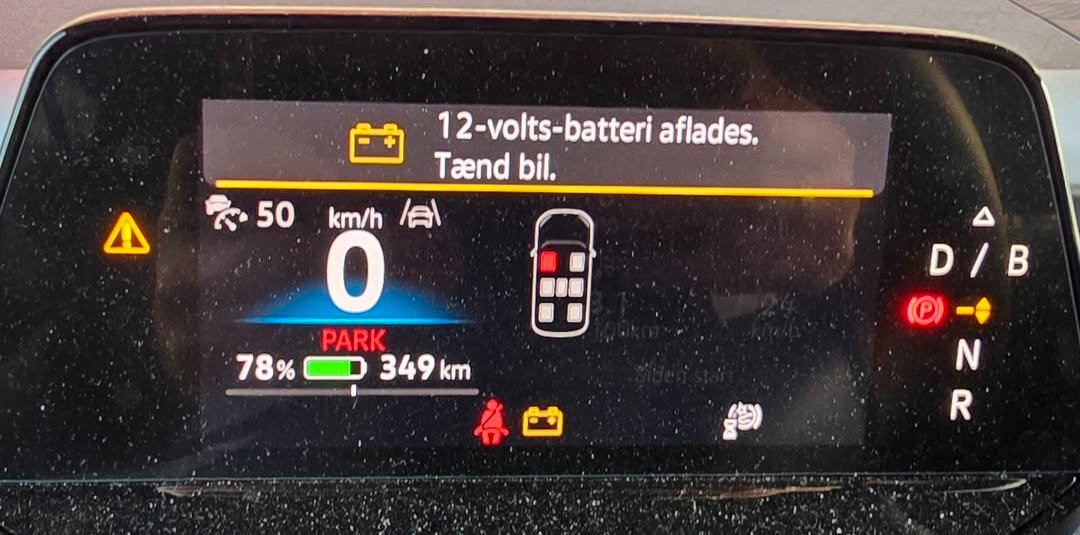

Øv. Så blev det min tur med en bil der ikke vil starte. Fejl på 12V batteri. Infotainment og Android Auto virker ellers fint, men den vil ikke starte, den kan ikke starte klimaanlæg m.m.
Jeg har indstillet "optimeret brug af batteri", så 12V batteriet burde være med strøm. Jeg har dog ikke den dongle i OBD stikket til Min Volkswagen-app'en, ellers kunne jeg selv checke status på 12V batteriet og måske have gjort noget præventivt.
Nogle skriver, at et nyt "Agm batteri" er løsningen, så vil man ikke opleve det igen. Men jeg ved ikke, om det er batteriet der er af for lav kvalitet.
Vejhjælp fortalte mig, at næsten alle kommer til at opleve det før eller siden, ofte ifm. opladning.
En anden har skrevet:
"I version 5.0 har der været en sikkerhedsforanstaltning i batteriet, som har været lige lovlig optimistisk ift. at beskytte højvoltsbatteriet, og derfor kan sikringen i batteriet slå fra ifm. opladning, hvilket resulterer i, at 12-volts batteriet aflades.
Dette problem bør som nævnt være afhjulpet ved en opdatering, der rullede ud her i foråret."
VW ID.Buzz GTX (2025)

Indlæg af BrianDS » 16. nov 2025, 14:34
ij6210 skrev:
16. nov 2025, 14:04
Træls, men du skal ikke være ked af ikke at have Connected Cars dongle, du kan alligevel ikke stole på den 12V måling den laver, til gengæld kunne den være medskyldig i afladning, de får nogle gange lavet nogle knap så gode opdateringer.
Du har vel garanti på bilen endnu? Så mon ikke de klarer det.

ij6210 skrev:Øv. Så blev det min tur med en bil der ikke vil starte. Fejl på 12V batteri. Infotainment og Android Auto virker ellers fint, men den vil ikke starte, den kan ikke starte klimaanlæg m.m.
Vi havde problemet i den første ID.7, efter udskiftning af batteri blev det ikke et problem igen.
Den var på sw 4.01.
Optimeret brug af batteri fungerer ikke altid logisk.
2023 VW ID.7 Style
2023 VW ID. Buzz Style
2006 Toyota Sportsvan 2.2 D-4D-D Cat Sport

Indlæg af ij6210 » 17. nov 2025, 11:25
Nå, det værksted der ligger hos forhandleren jeg købte bilen af, laver åbenbart ikke de store biler. Måske fordi Buzz er en "VW Erhvervsbil", så den skal videre fra forhandleren og til andet VW værksted.
Jeg kan få en lånebil, men kun i 3 dage. Herefter koster lånebilen 450 kr. pr. døgn (svarer til 13.500 pr. måned).
Det burde jo være en hurtig sag, hvis fx bare batteriet skal udskiftes, men nu må vi se.

De har ladet 12V batteriet op, og så skulle min bil være opdateret. Den er nu version 5.2.1, jeg tror egentlig at der er en nyere, men det kan - teoretisk - tage 2-3 dage før den viser den opdaterede version i MMI.

ij6210 skrev:Nå, talte med dem onsdag, også mht. lånebil. Her havde de fået liv i den og forsøgte at opdatere den, så derfor ville de vente med at tale lånebil til torsdag. Torsdag ringer de så og siger, at opdatering driller, så jeg kan få en lånebil fra torsdag-mandag, og den henter jeg lidt over middag. Men så allerede torsdag kl. 15.30 ringer de, og siger at min Buzz er klar til afhentning, så fiser hurtigt tilbage og bytter bil.
Nyeste er 5.6.x. Vores er leveret med 5.6
2023 VW ID.7 Style

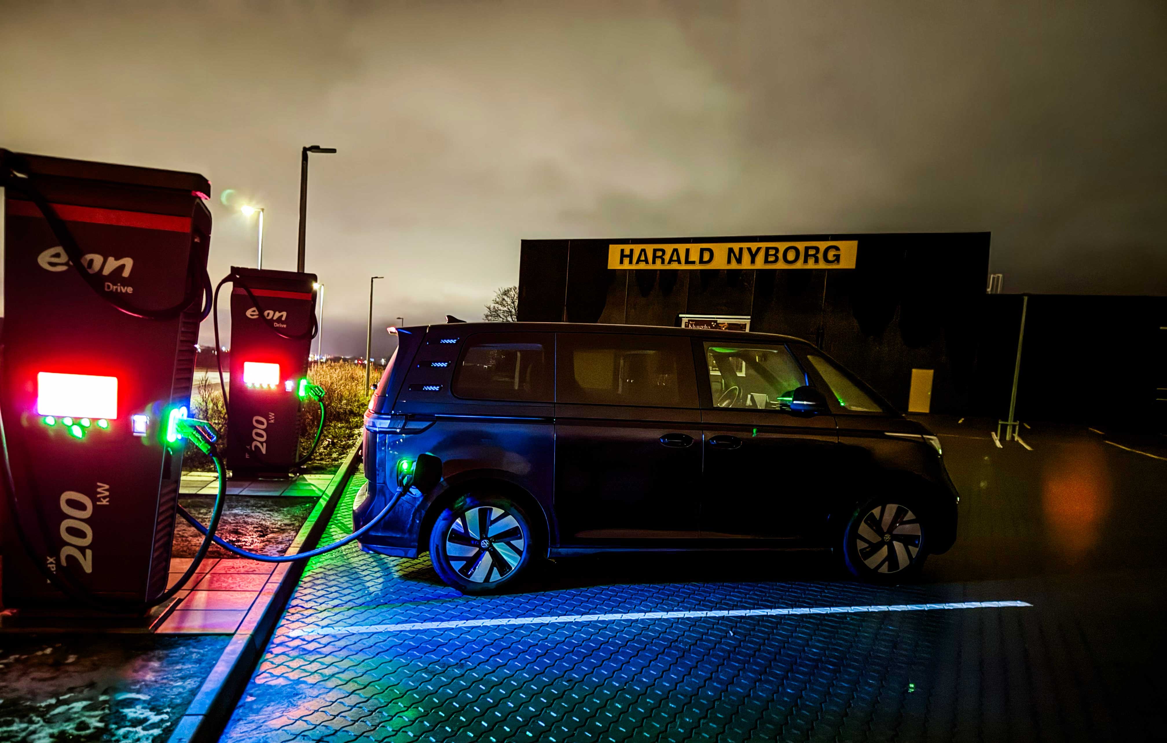

Det var en hård dag for Buzzen.
99% til 9% = 169km. Og 77 km/t i snit.
Heldigt at der er så mange lynladere langs motorvejen.
Sidste ugen kom t/r på samme %-point

Vildt. Har der været godt knald på varmen? Eller mange op- og nedbremsninger?
Med 77 km/t tror jeg ikke jeg kan få min under 350 km. trods vintervejr.

Indlæg af Gylgon » 25. nov 2025, 13:28
Temperaturen stod på 21,5°
Og sædevarme på 1, på 1 sæde.
Har lige fået nye dæk på
(For en uge siden) så trykket er fint.
Det var motorvej fra Middelfart til Sønderborg,
Kørte knap 110, da der var noget sne.
Og syntes ik der var meget op/ned i hastigheden.
Bilen var kun forvarmet i kabinen, og ikke på batteriet,
men har det SÅ meget at sige?

Det er kombinationen af motorvej, lav temperatur og sne/vand på vejbanen. Omend jeg synes det lyder voldsomt.

Den kan nok bare ikke li snevejr 😜
Idag har den opført sig "normalt"
Nå, vi får at se om det bare er en af viklingerne der har haft en dårlig dag.
Så håber på det bedste, og frygter intet.
