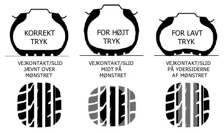

Indlæg af Passatg 3c » 17. okt 2017, 16:27
AU-R8 skrev:Dæk er en sliddel og slides de hurtigt plejer det at betyde man har haft det sjovt :D
Eller at bilen trænger til en sporing Billede

Det er for dårlige dæk eller forkert dæktryk. Men ingen kan blive enige om hvorvidt det er for lidt eller for meget tryk

Tonny skrev:Det er for dårlige dæk eller forkert dæktryk. Men ingen kan blive enige om hvorvidt det er for lidt eller for meget tryk Billede
Ingen siger at det er for pga. for lidt.
Hvis de er slidt mere på midten er det 99% pga for højt dæktryk.
Hvor mange bar/psi kører du med?
Er det på ens slid på alle dækkene?

Indlæg af Tonny » 17. okt 2017, 17:00
Jo der er masser der siger det er pga for lidt, bare ikke her på foraet :)
Jeg kører 2,5 bar for og 3 bar bag som foreskrevet af Porsche.
For og bagdæk er ens og købt samtidig, men kun bagdæk er slidt og de er som sagt kun på midten.
I Porsche fora tales der om at de Pirelli ikke er gode til Porsche, så jeg kunne nappe et sæt Michelin PS2 nu måske?

Indlæg af Obel » 17. okt 2017, 17:45
Hvad størrelse køre du med?
3,0 bag burde ikke give den slid forskel. 3,0 er jo hverken (for) højt eller lavt.
Kunne forstå det hvis du havde kørt med 3,5 eller mere.
Kører selv baghjulstræk med ca. 650nm. 245-40-18 i denne sæson.
Kører også med 3,0 bagerst. De er slidt ca. 1mm mere end de forreste - men helt lige hele vejen over.
