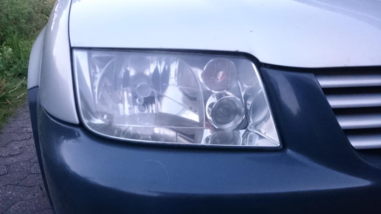

Re: VW Bora V6 4M Turbo
Indlæg af Reid » 28. maj 2015, 05:43
Jeg har lygtevaskere. Men nu har jeg bestilt de adapter stik. Så må vi se om jeg får det til at virke i første omgang.
Efter lidt skriveri med Tim fra Cartrends blev vi enige om at ballasterne er indbygget i lygterne. Så.det er bare lækkert:)

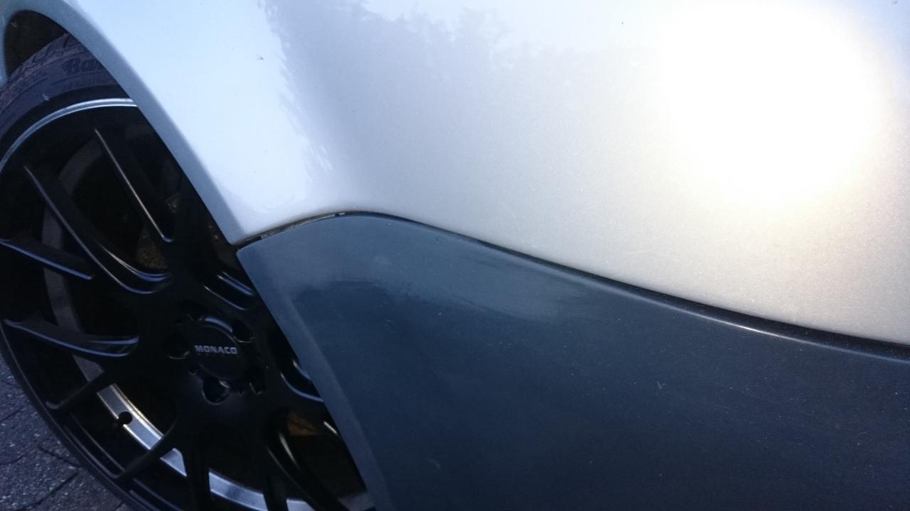

Indlæg af Reid » 1. jun 2015, 22:31
Nu har jeg lige prøvemobteret kofangeren, da jeg i morgen skal besøge ham der skal male den. Eller dippe, eller hvad man nu siger. Det er jeg mega spændt på at se hvordan bliver.
Men har overhovedet ikke brugt tid på tilpasning. Jeg er imponeret over pasformen på den srs-tec kofanger.

Indlæg af Reid » 16. jun 2015, 19:43
DanielAgergaard skrev:Originale ballastere, og et adapter kabel som koster 200 på ebay så virker det :)
Hej Daniel
Jeg lan se at du har fået xenon på din bora. Du skriver at der skal ballaster og adapter kabel til.
Har du ikke sat noget i det stik hvor man sætter niveaureguleringen til? Jeg synes ikke lige at jeg vil ud og investere 350€ i sådan et sæt, når.jeg ikke aner om lygterne virker:(
