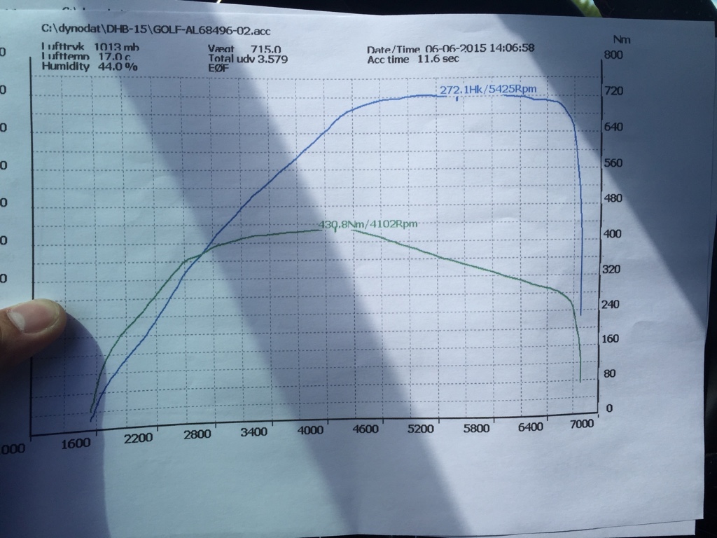

Har lige været en tur på rullefelt til DHB, lidt mindre end jeg havde regnet med, men sådan er det jo Billede

HK topper godt nok tidligt i omdrejningerne, får den ikke nok luft??

jakethemoss skrev:HK topper godt nok tidligt i omdrejningerne, får den ikke nok luft??
Det skal jeg ikke kunne svare på, har ikke super meget forstand på det :-/
Den kører med det revo indsugningkit jeg har købt hos Brian? Og har renset det for nyligt? Billede

Hmm. Umiddelbart virker det måske til den lave side.
Har en attest på min MKVI GTI som med stage1 laver 270 HK og 416 NM.
Kan det være DSG'en som holder igen?

MikkelVAG skrev:Hmm. Umiddelbart virker det måske til den lave side.
Altså umiddelbart så da jeg kørte stage 1 lavede den 262 hk pø Brians felt og 245 på ham Andrew eller hvad han hedder oppe i Helsinge, og den her rulning lavede Otto (natmekanikeren) og han sagde at jeg skulle sammenligne dette felt med det i Helsinge, så det kan godt være at den evt viser 285-290 hk hvis jeg kommer op på Brians felt, hvilket jeg forhåbenligt snart gør :-)

Enig med Jake, det er lidt tidligt den flader ud i effektkurven ved første øjekast
Kan være du lige skal tjekke hvordan fuel trim står og om motorstyringen har korrigeret for noget
Det er næsten noget du bliver nød til at hjælpe med Kim, jeg ved ærligt talt ikke hvordan jeg gør de ting du beder mig om :-(
Kan du evt guide mig igennem, eller har du tid at hjælpe en dag?

Ja det skal vi nok klare Søren på en eller anden måde :)

Det er altså et fint resultat. I glemmer det ikke er en K03. IHI'en topper tidligere og holder HK så længe den kan :)

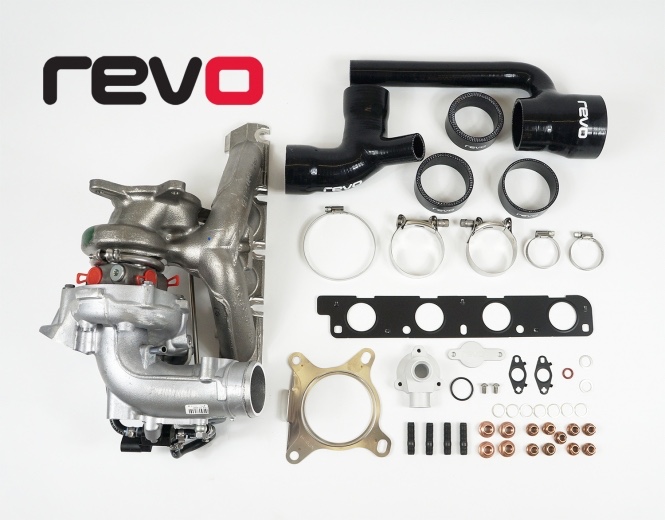

Så er der sket lidt igen :-)
Der skulle meget gerne dukke et sæt længe ventede fælge op i denne uge!
Samtidig har jeg længe døjet med at den piver/hyler fra turboen (går ud fra at det er den) så jeg har bestilt Revo's K04 der passer på denne motor, den skulle gerne lande i næste uge og måske også monteres der :-) så må vi se hvad den havner på af ydelse, jeg glæder mig ihvertfald som en lille dreng Billede
Angående software har jeg ikke helt besluttet mig endnu om jeg vælger APR K04 software, men synes jeg har hørt at man ikke kan købe deres K04 software uden at købe deres turbokit..
Men der er samtidig kampagne på revo software og så er der rabat når man kommer fra en anden tuner, og man kan sige at deres software passer til deres turbo, det er ihvertfald min teori Billede
Samtidig er jeg blevet ret varm på SPS Pro fra revo, som virker utroligt lækker, nogle der kan dele erfaringer omkring det??
Jeg går samtidig at overvejer en ny og større Intercooler, men det må vente lidt.. Burde også have DSG SW i men det hele koster jo desværre penge Billede
Opdatering med turbo og fælge kommer hurtigst muligt

Re: Søren's Golf 6 GTi dsg 2009 Update REVO K04 på vej
Indlæg af keller » 30. jun 2015, 19:39
Fedt med K04, Den er altså virkelig blevet lækker den 6'er.

Det er også fint med K04 på de motorer. Men få lige monteret IC samtidigt også, og DSG software så det passer sammen :)
SPS pro er jo bare PolarFIS med mulighed for at skifte program.
Hvilken lyd fra turbo kan du høre?
Hvilken lyd fra turbo kan du høre?[/quote]
I princippet er det fuldstændigt lige meget, fordi mappet vil selv regulere i effekten hvis den synes at luften er lige varm nok ;-)
Og DSG SW ændre jo kun på sport mode, og det er jo igen bare den sidste effekt jeg mister der, så der er intet der ikke "passer" sammen, eller noget der går i stykker, det kan altid opgraderes når pengene er til det, og nu synes jeg hverken turboen eller de nye fælge og dæk var billige Billede
