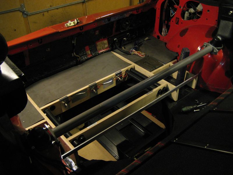

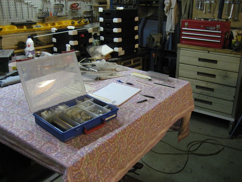

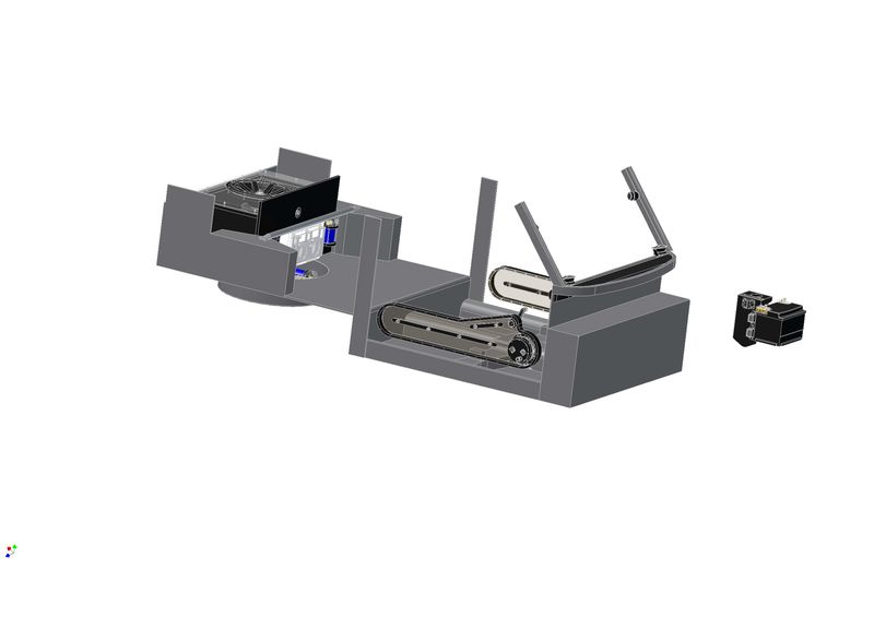

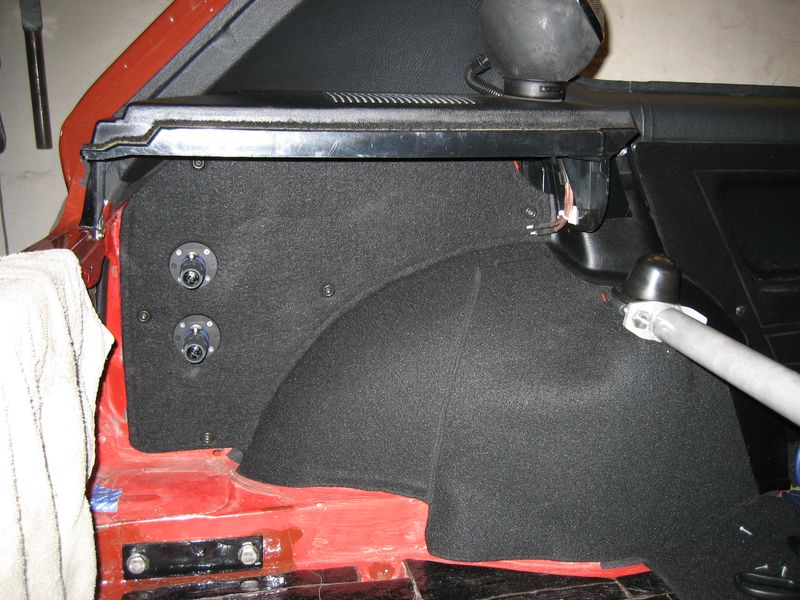

Det har i længere tid været planen at bygge en lydinstallation i ådsel-bilen.
Det skal ikke være en voldsom installation, og der skal genbruges så meget som muligt fra den sidste bil med lyd.
God fornøjelse!

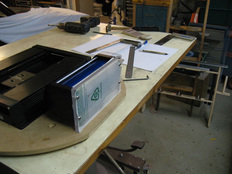

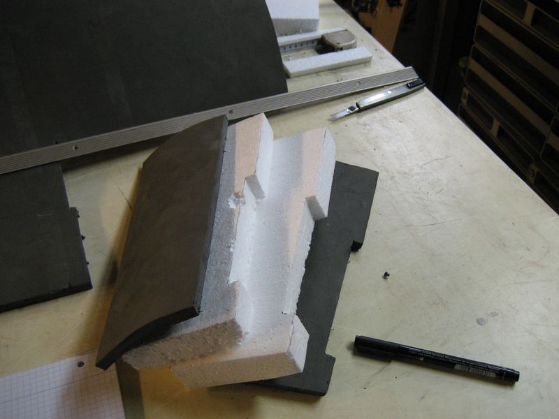

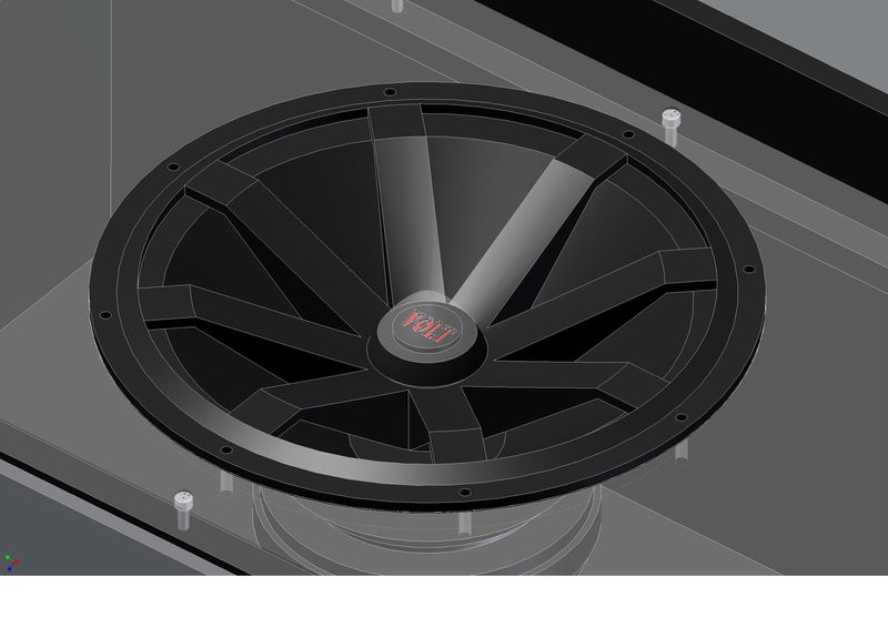

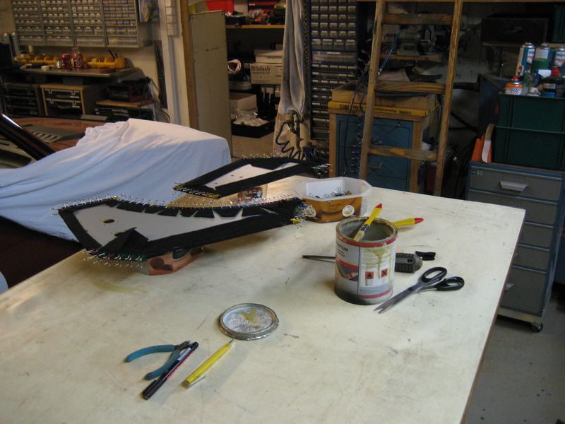

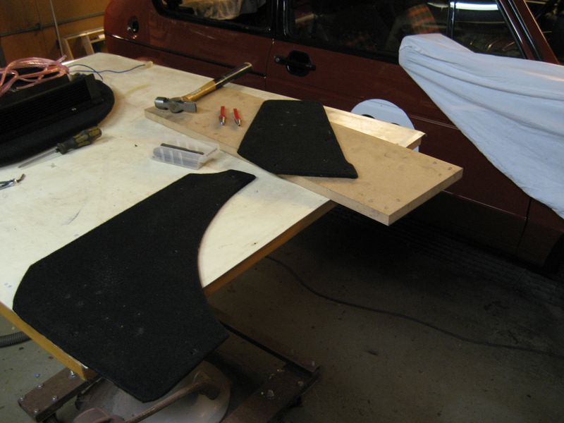

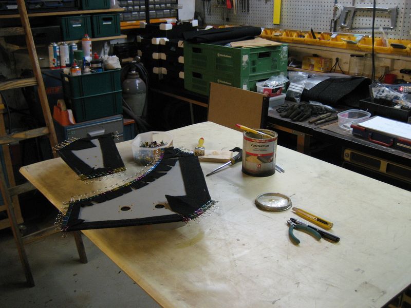

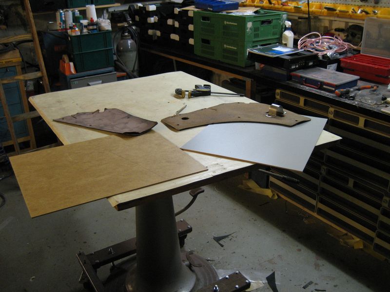

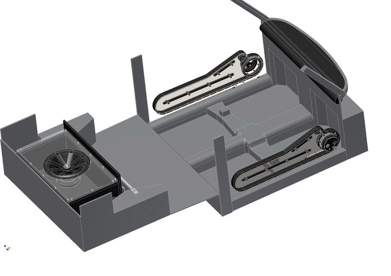

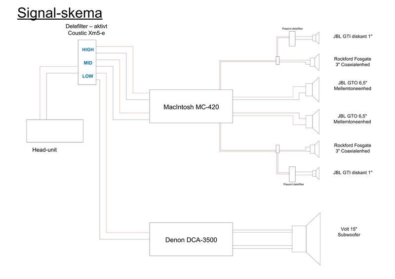

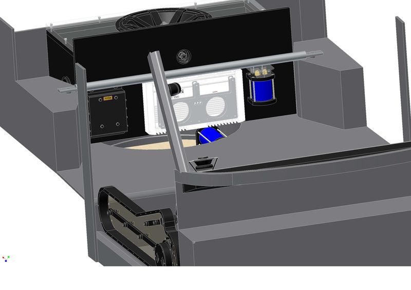

1. For at undgå problemer med indbygningen i bilen, målte jeg den op og lavede en 3D-model.

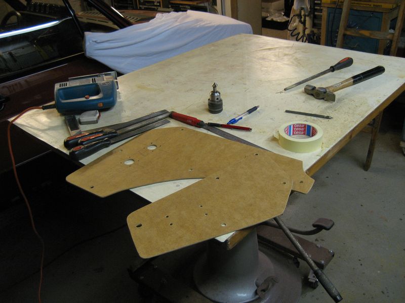

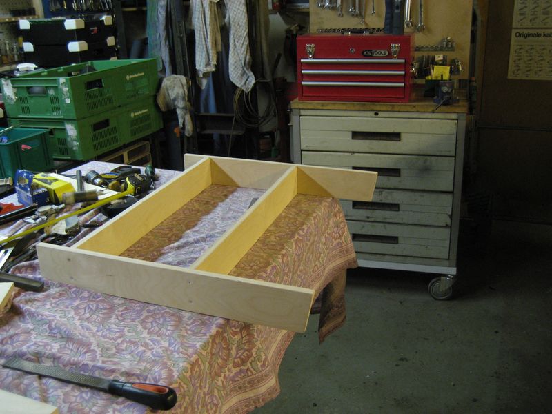

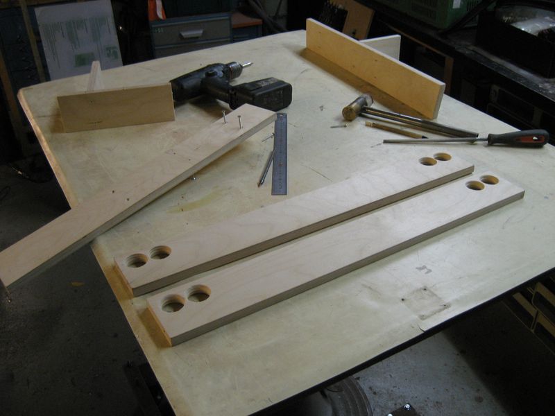

2. Dørsiderne er genbrug, men bagagerummet skal laves fra bunden.
3. I den færdige version blev der flyttet lidt rundt på komponenterne.
4. Den lille elektrolyt.

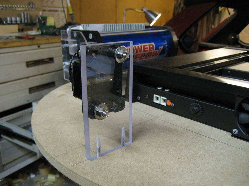

5. Sub-enheden fra Volt – 15 tommer. Akrylpladen er genbrug.

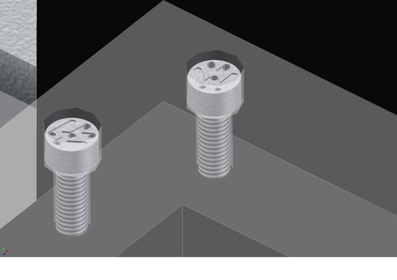

6. Special lavede bolte med VW-logo.

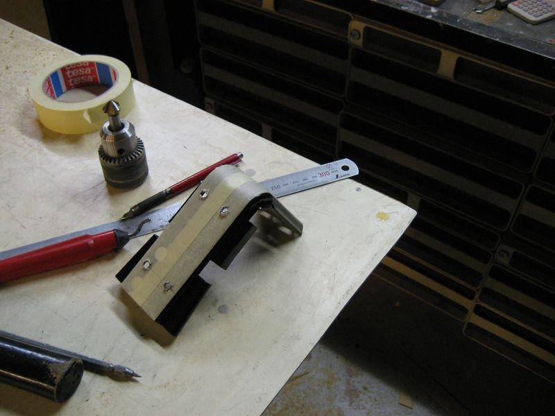

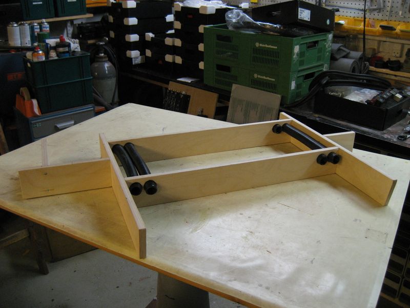

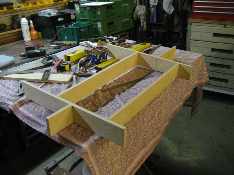

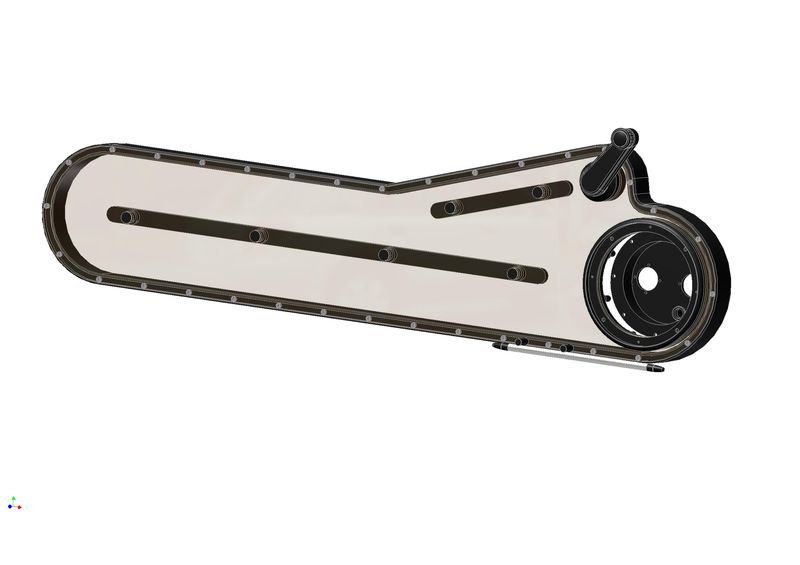

7. Rammerne til dørsiderne er fræst ud af et stykke plastic.

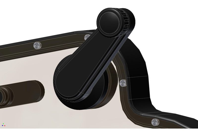

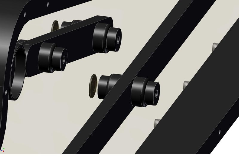

8. Rudehejs-håndtagene er fra en G2. De roterer i en teflon-bøsning.
9. Akrylpladen er dæmpet med fjedre, der er indvendigt i bøsningerne og bjælken.

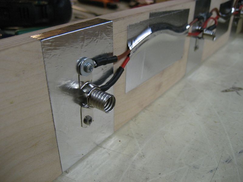

10. En oversigt hjælper altid på hukommelsen. Specielt størrelsen på sikringerne glemmer jeg altid.
11. Når mikrofonen engang kommer op at køre, skal der noteres frekvensområder på oversigten.

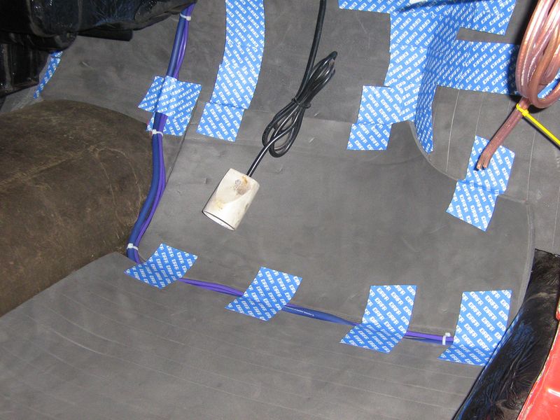

Ådsel-stil: G1 '82 - Update 141 - Phonokabler
Indlæg af G1-manden » 16. sep 2011, 22:30

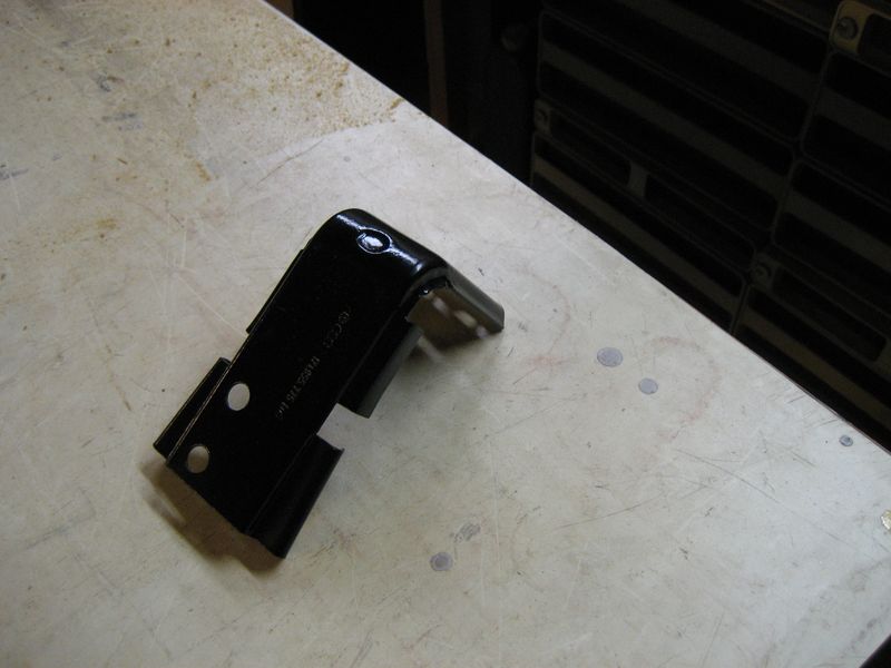

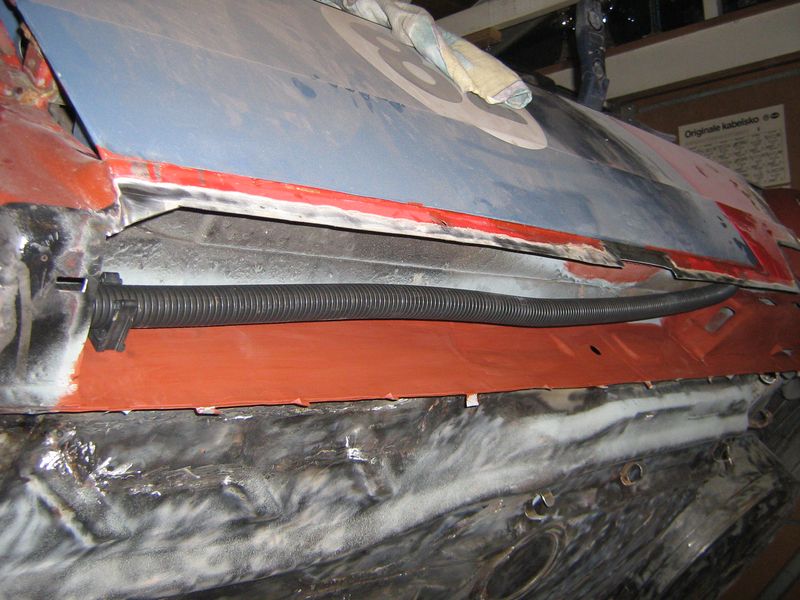

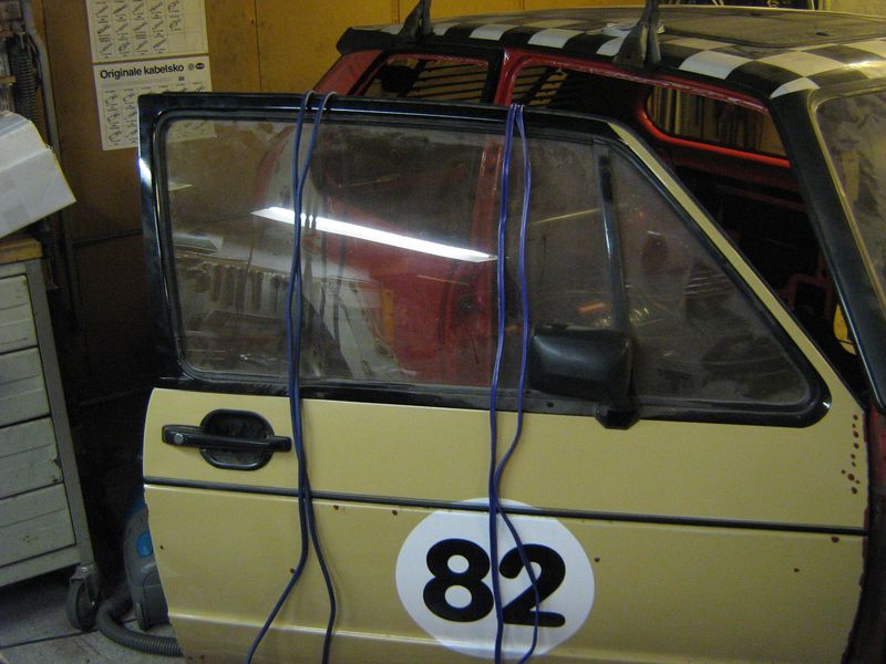

Trækningen af phonokabler startede helt tilbage under svejsningen af panelerne.
God fornøjelse!

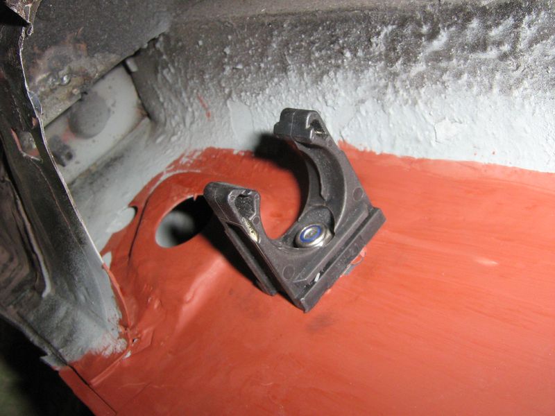

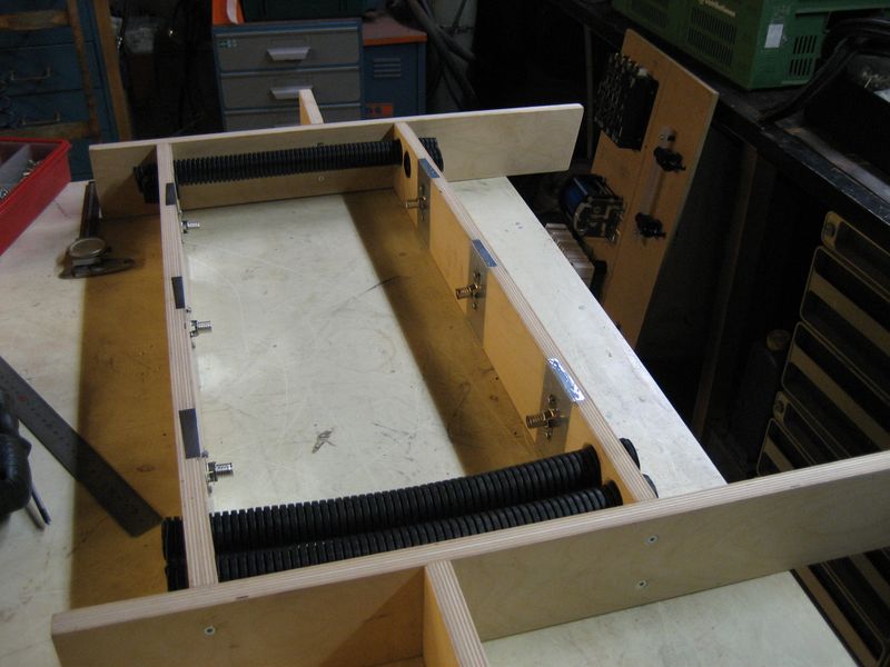

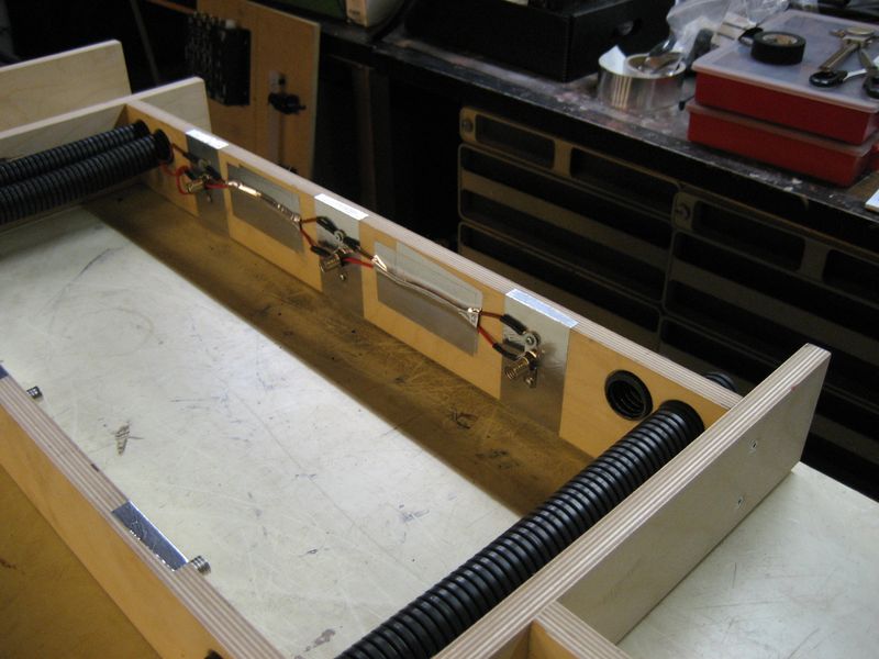

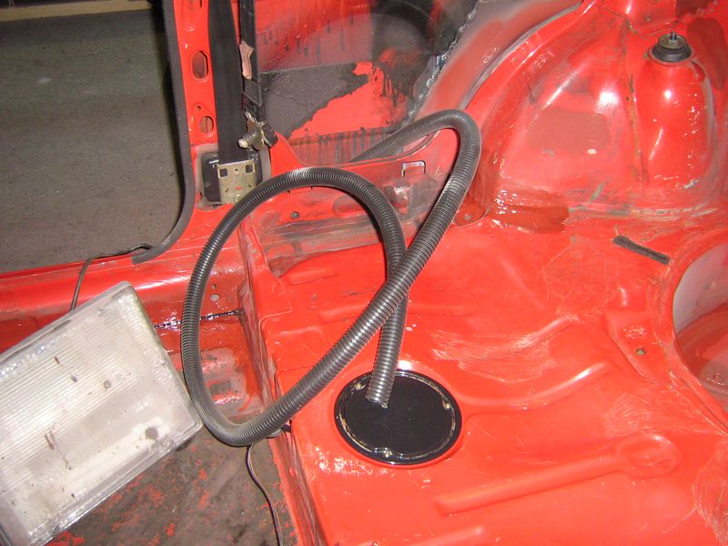

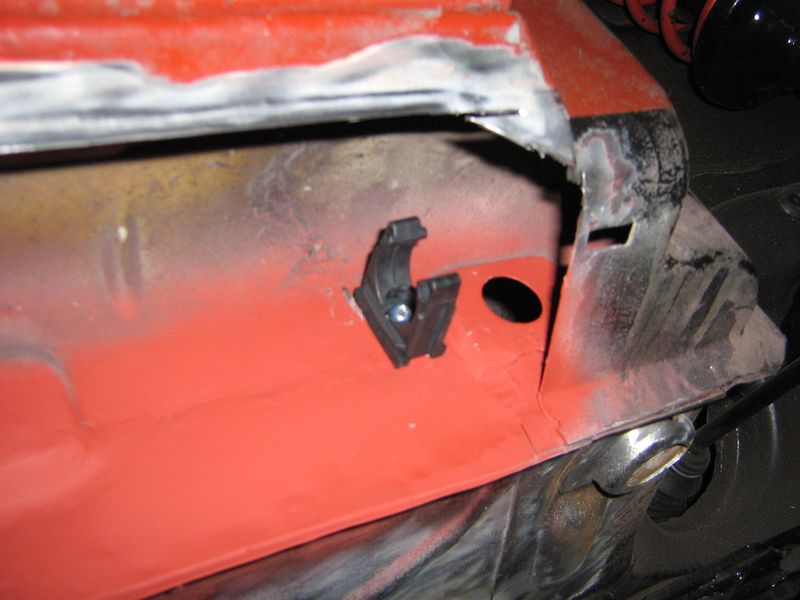

1. Kabler skal trækkes i plastrør indvendigt i panelkasserne.
2. Holderen til plastrøret er boltet gennem det indvendige panel.
3. Røret er helt lukket og ikke opslidset som ”Wellrohr”.
4. Så kan panelet blive svejst på.

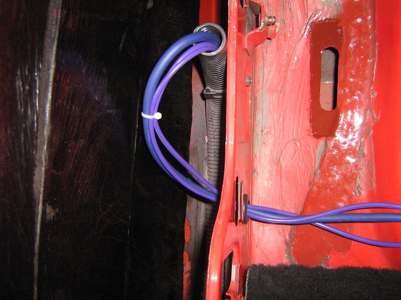

5. Røret kommer op ved bagsædet. Herfra skal kablerne ind i kabinen.
6. I højre side trækkes de ”fine” phonokabler.
7. –
8. I venstre side trækker jeg de ”billige” kabler.
9. Kablerne skal ned i skumlaget under tæpperne.
10. Skummet deles så kablerne kan lægges imellem.
11. Kablerne skal ende oppe ved radioen.
12. Dampspærstapen holder kablet nede på plads.

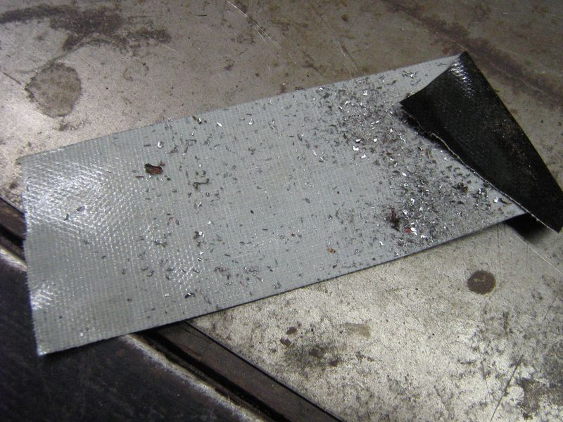

13. Sidste lag inden bundtæpperne.
14. Det originale hul ved bagsædet. Det er ikke helt stort nok.
15. Borespånerne skal helst fjernes helt.
16. Tape på bagsiden af hullet fanger de fleste spåner.
17. Kablerne beskyttes af en tylle.

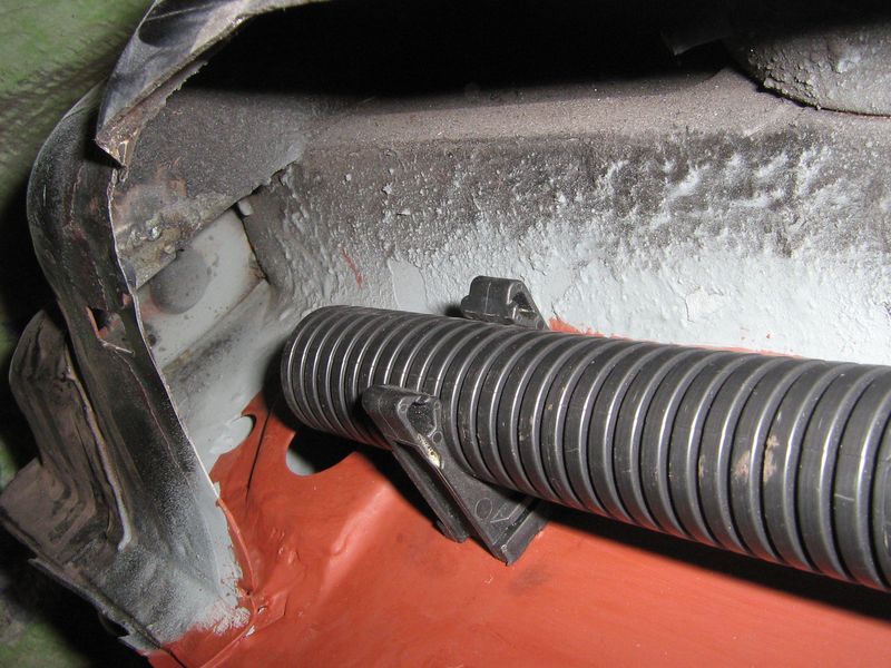

18. Røret kortet op og fikseret af en holder.
19. Kablerne i venstre side.
20. –

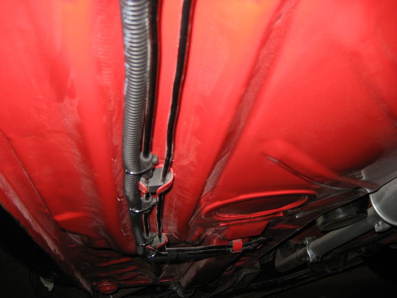

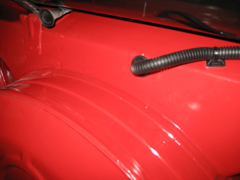

Ådsel-stil: G1 '82 - Update 142 - Trækning af kabler
Indlæg af G1-manden » 24. sep 2011, 22:20
Denne gang er det rigtig kedeligt.
God fornøjelse! – Måske?

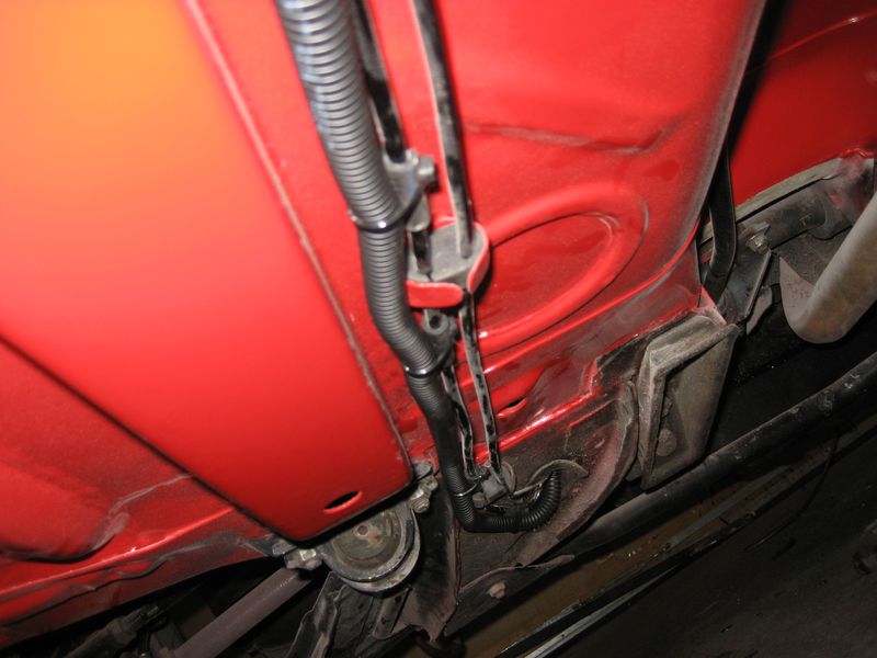

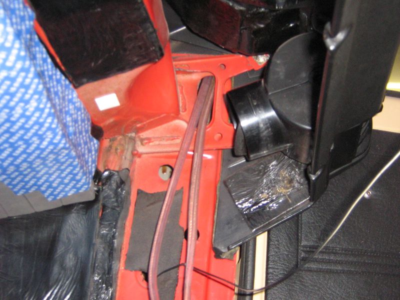

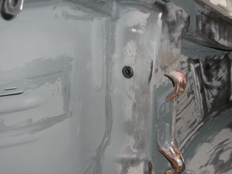

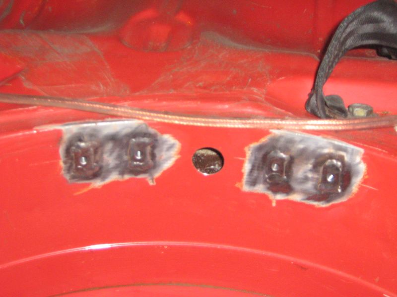

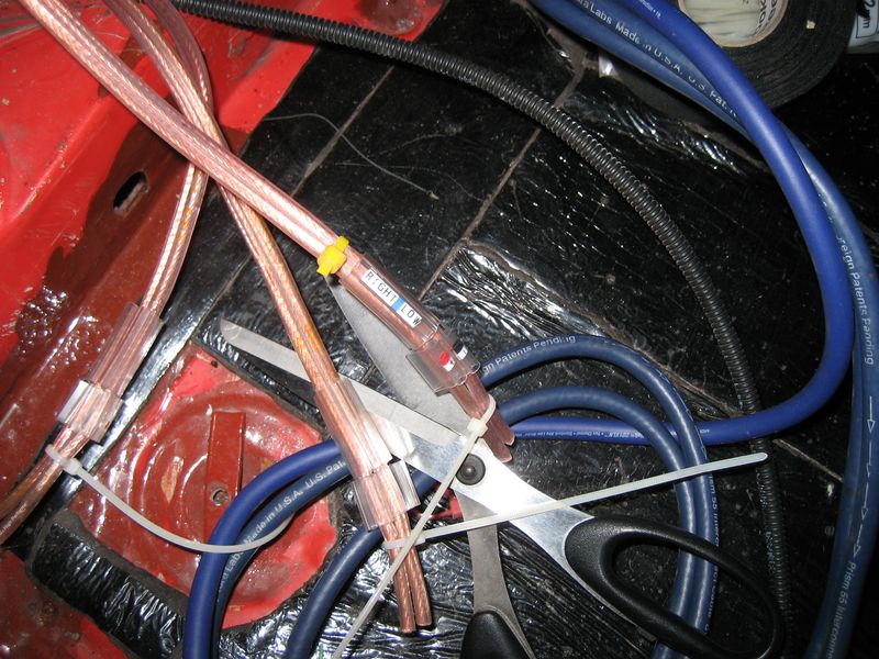

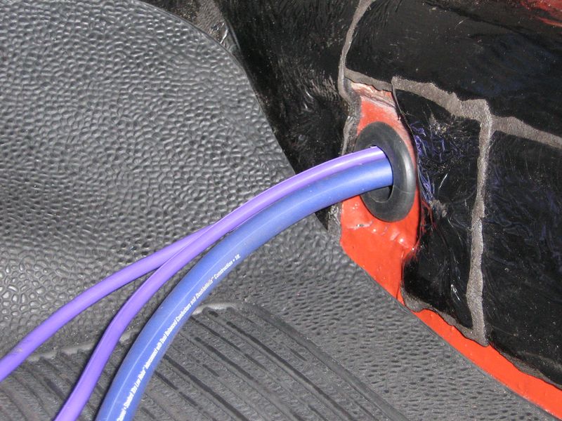

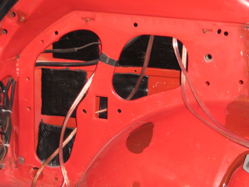

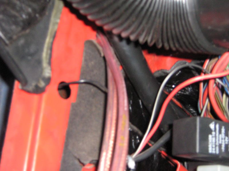

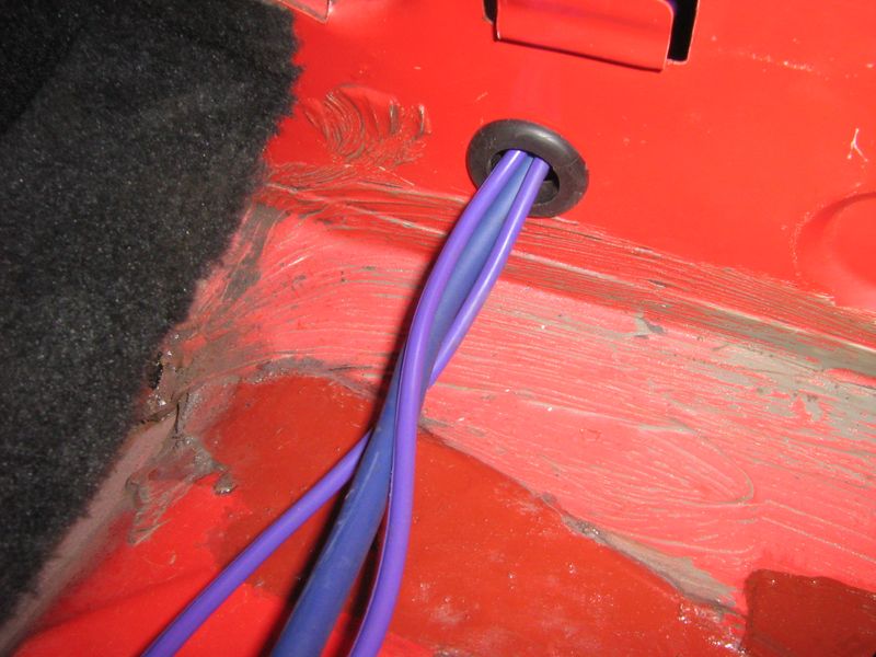

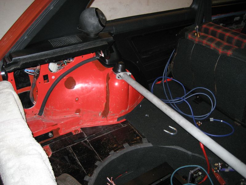

1. Hul i tværvangen foran reservehjulsbrønden til hovedkablet med strøm.
2. Der måtte desværre laves et andet hul. Der var indvendige forstærkninger i vangen, som kablet ikke kunne komme forbi.

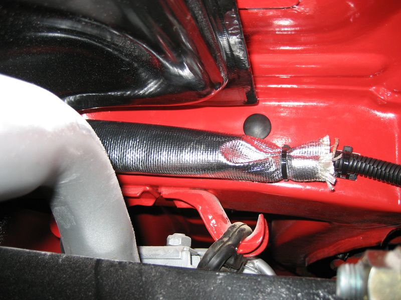

3. Det oprindelige hul blev proppet af, og kablet beskyttes mod varme fra udstødningen med et stykke asbest-stof.

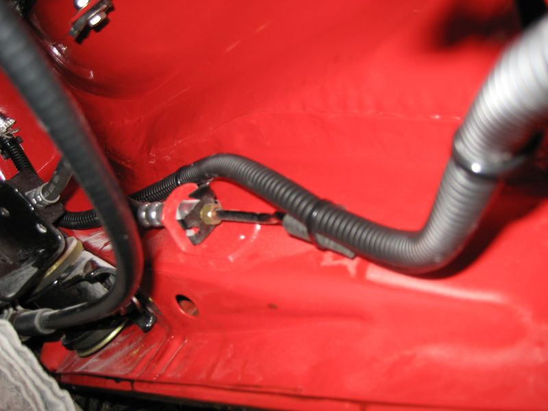

4. Strømkablet blev bundet op på bremserørerne.
5. Plastic-yderkappen skal give ekstra beskyttelse mod overrivning af kablet.
6. Kablet går op i motorrummet sammen med bremserørerne.

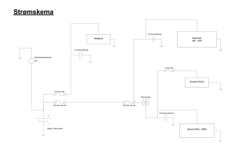

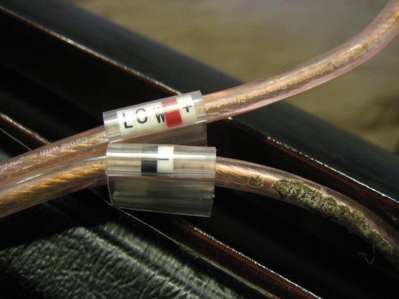

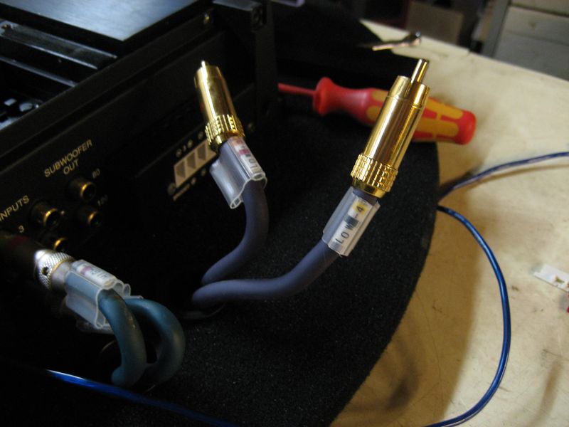

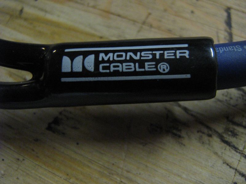

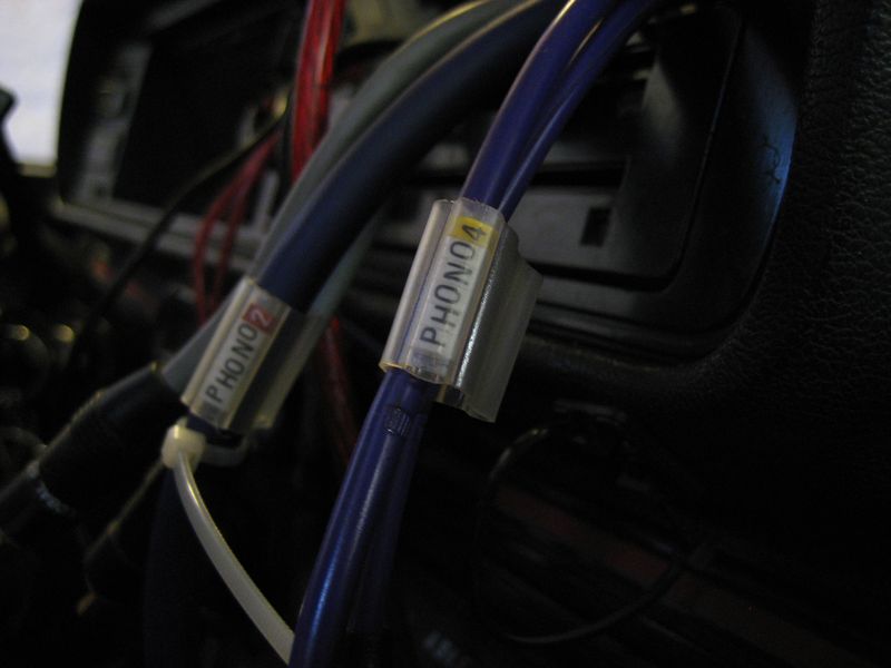

7. Erfaring fra tidligere projekter, betyder at alle kabler bliver mærket op – permanent.
8. Al litteratur og manualer er på engelsk. Derfor er det nemmere at fortsætte i samme terminologi.
9. Med denne type opmærkning kommer man aldrig i tvivl om, hvor kablerne skal tilsluttes.
10. Det er et godt system.
11. Men lidt omstændigt i brug.
12. Phonokablerne er mærket fra fabrikken, så her skal de bare mærkes efter nummer.

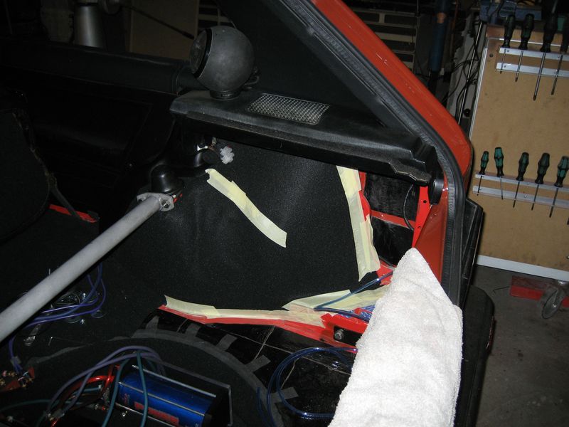

13. Højttaler kablerne skal ende her i Neutrik fire-polede speaconstik.

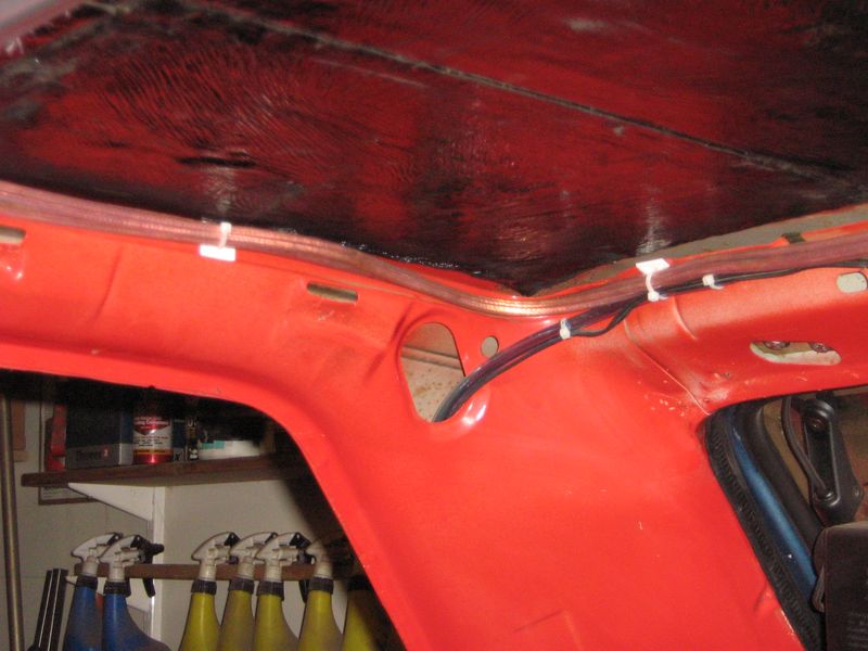

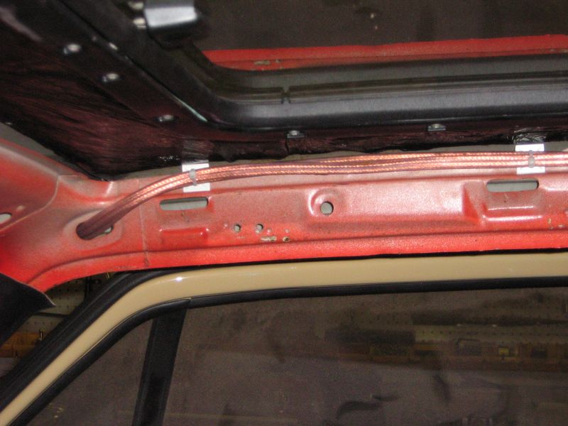

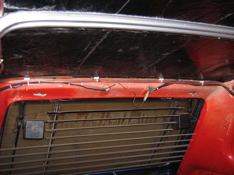

14. Kabler kører indvendigt i C-stolpen.

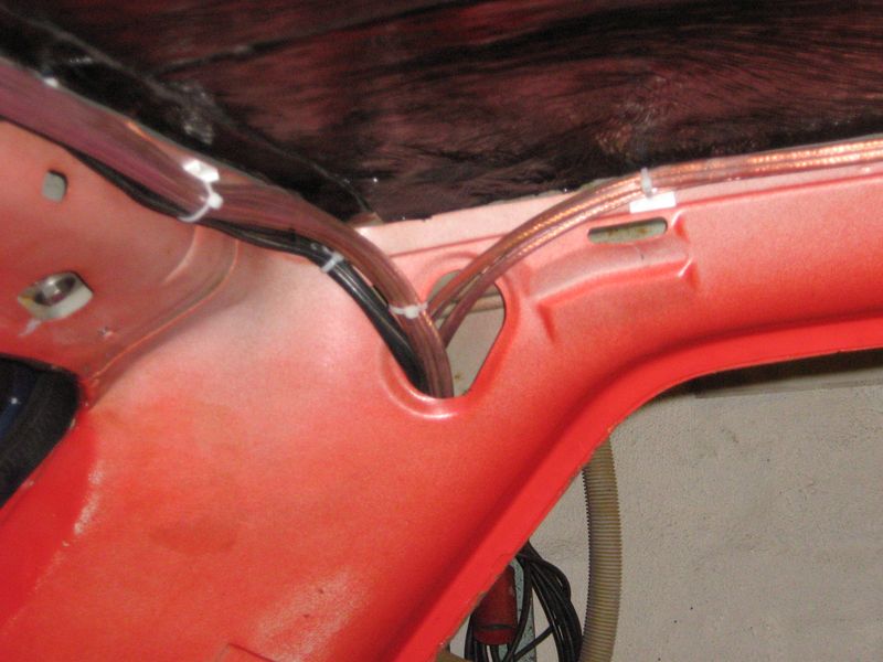

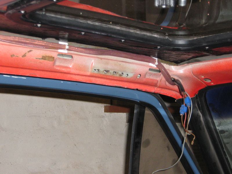

15. Hele vejen hen i tagkanten og ned i A-stolperne.
16. Med højttalerkablerne i taget kommer de længst muligt fra strømkablerne.
17. Det er endnu en fordel med en støbt himmel, når der skal trækkes kabler.
18. Der er ikke meget plads i A-stolperne, men det gik lige akkurat.
19. Kablerne kommer ud lige under kanten af instrumentbordet.
20. I venstre side er pladsen meget mere snæver.

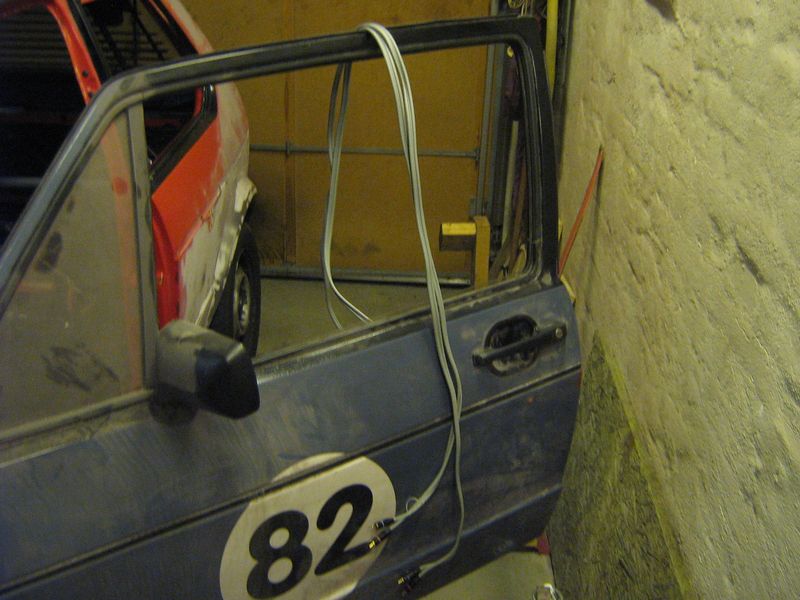

Cuno_golf3
Indlæg: 798

G1-manden
Indlæg: 1205
Tilmeldt: 17. jun 2008, 07:10
Geografisk sted: Tilbage i hjemstavnen
Re: Ådsel-stil: G1 '82 - Update 142 - Trækning af kabler
Indlæg af G1-manden » 2. okt 2011, 19:57
230 volt stikket er til en varmeblæser, der er koblet sammen med dypkogeren i motorblokken.
Den blev senere afmonteret. Bilen skal fremover kun køre sommerkørsel, så opvarmning af kabinen er ikke nødvendig.
Kondens under dampspærren havde jeg ikke tænkt på. Tak for tippet!! Det skal jeg holde øje med.

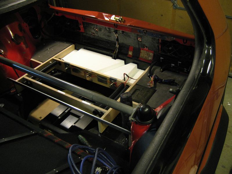

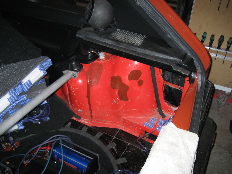

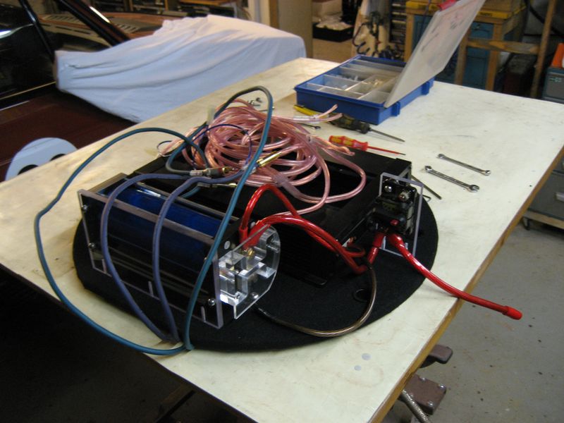

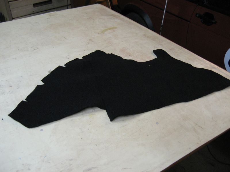

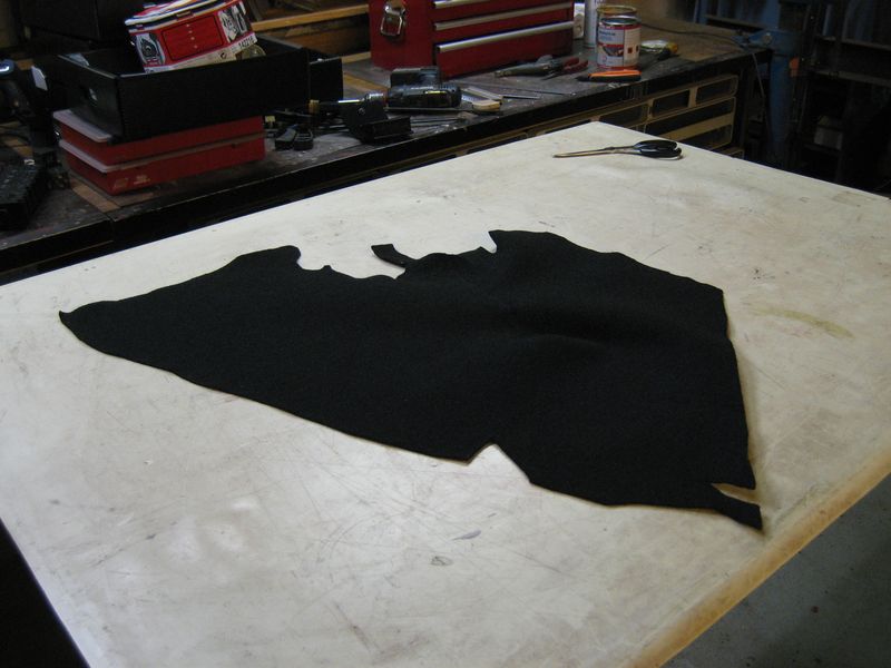

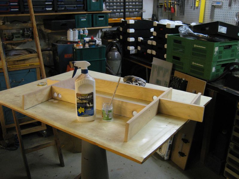

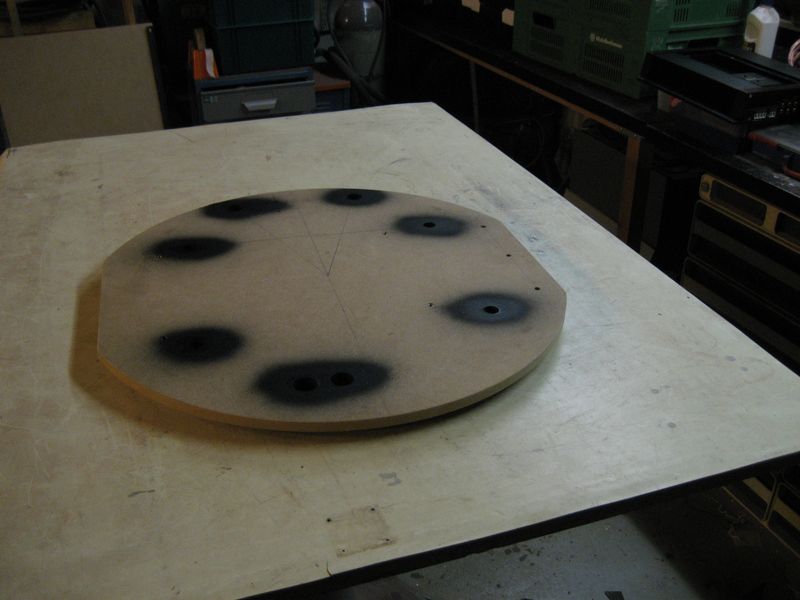

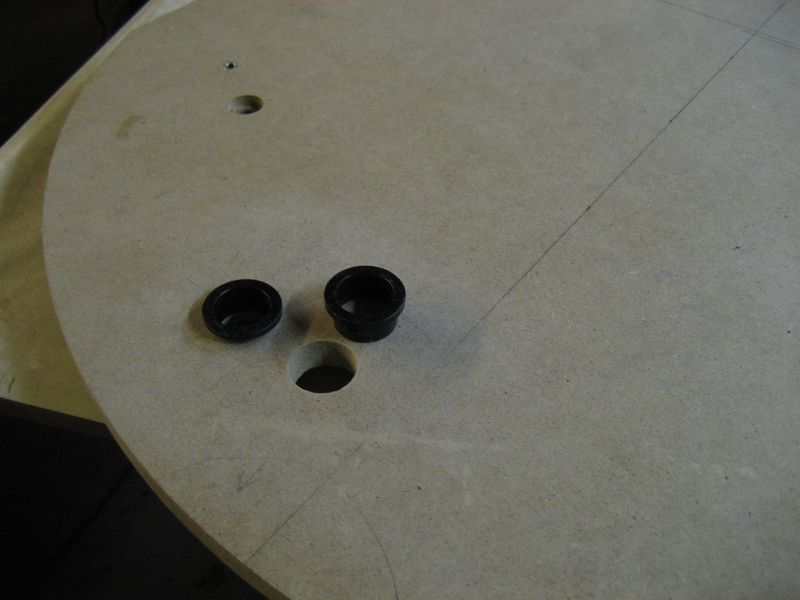

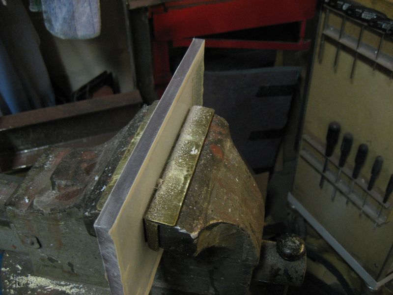

Ådsel-stil: G1 '82 - Update 143 - Reservehjulsbrønd
Indlæg af G1-manden » 2. okt 2011, 22:53

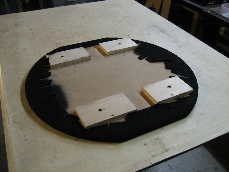

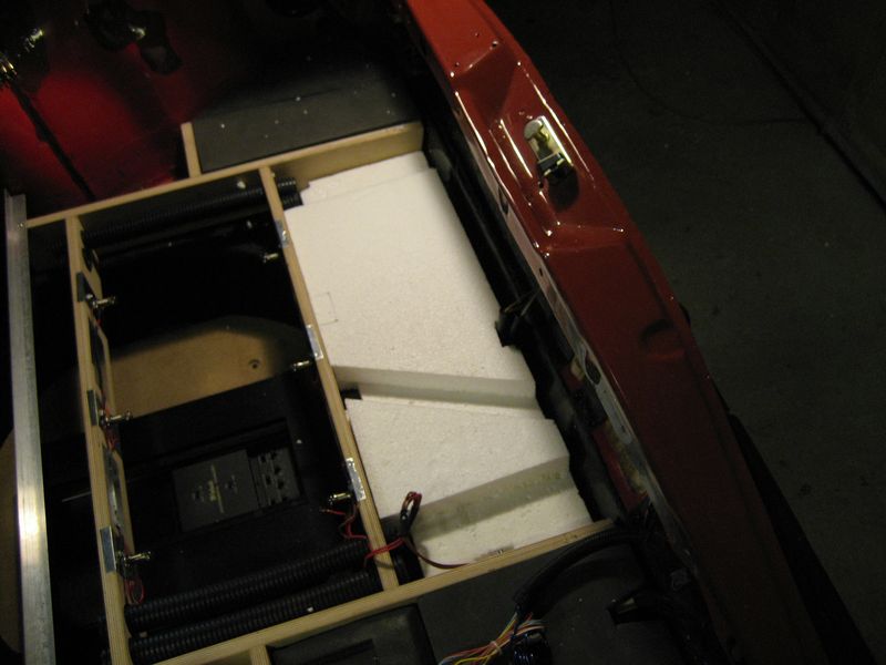

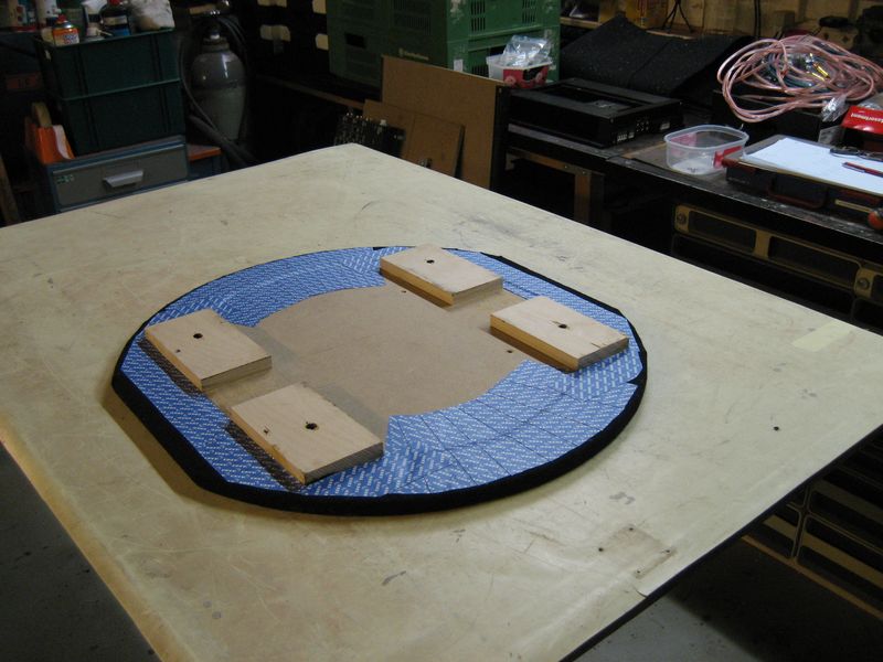

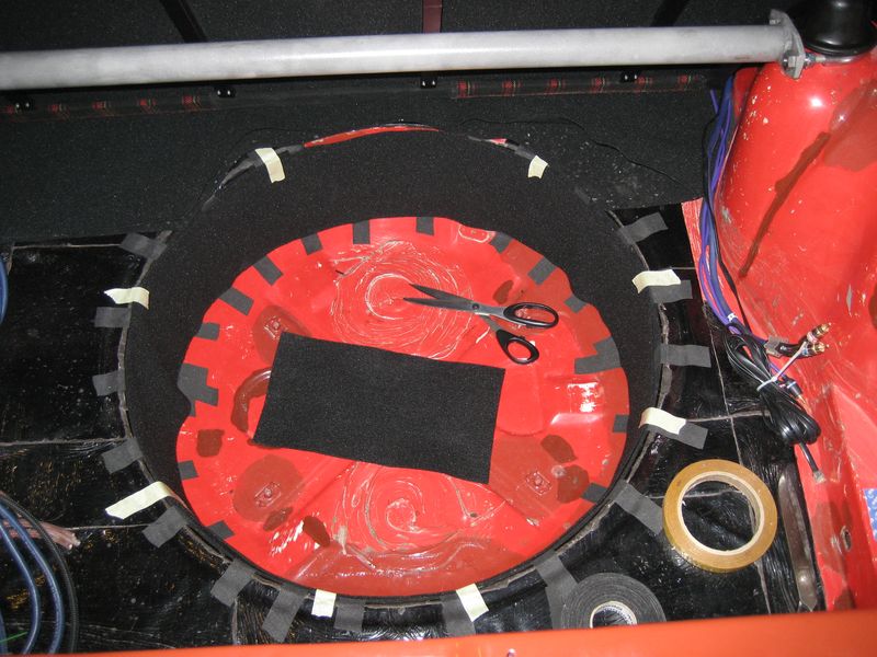

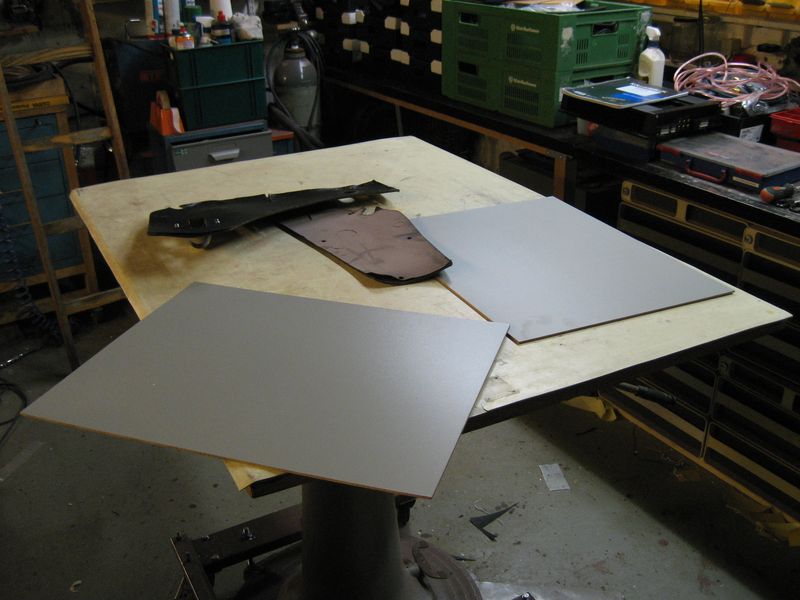

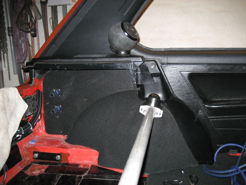

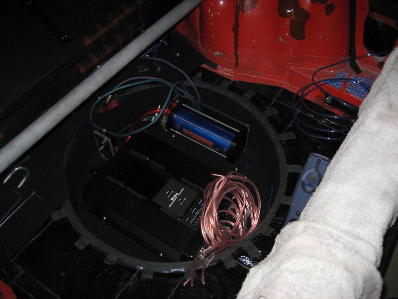

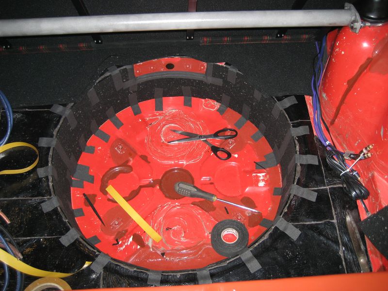

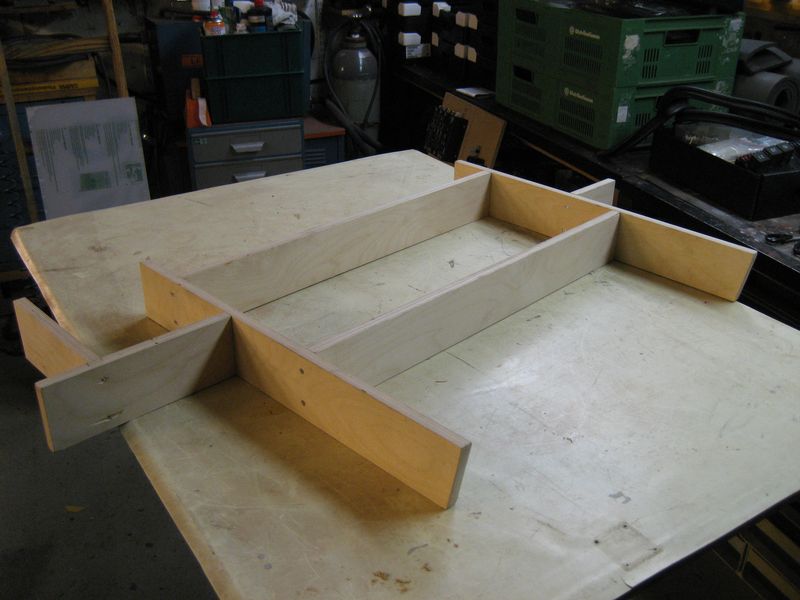

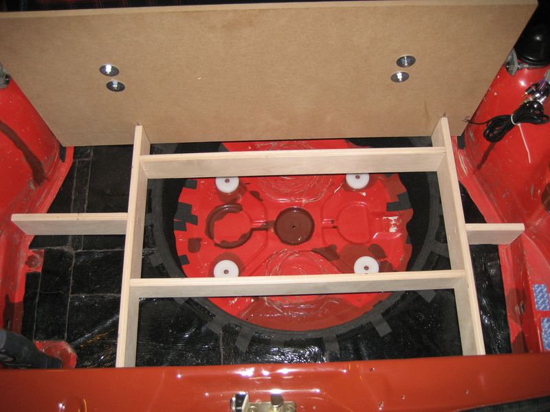

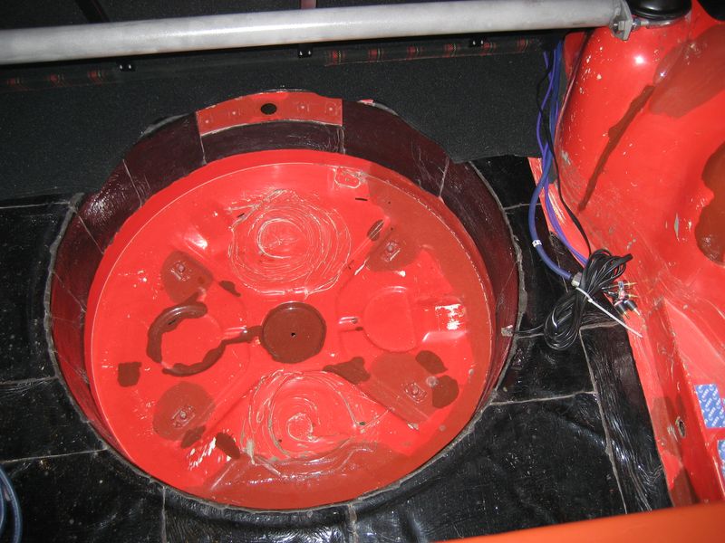

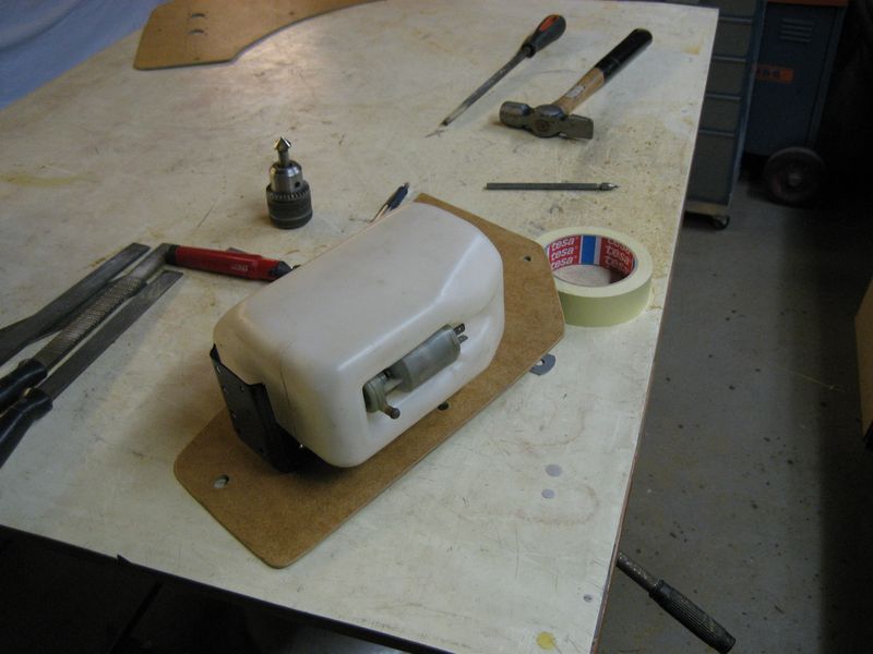

Reservehjulsbrønden skal ikke længere bruges til et hjul, der skal alligevel en kasse ovenpå, så der monteres i stedet en forstærker i brønden.
God fornøjelse!

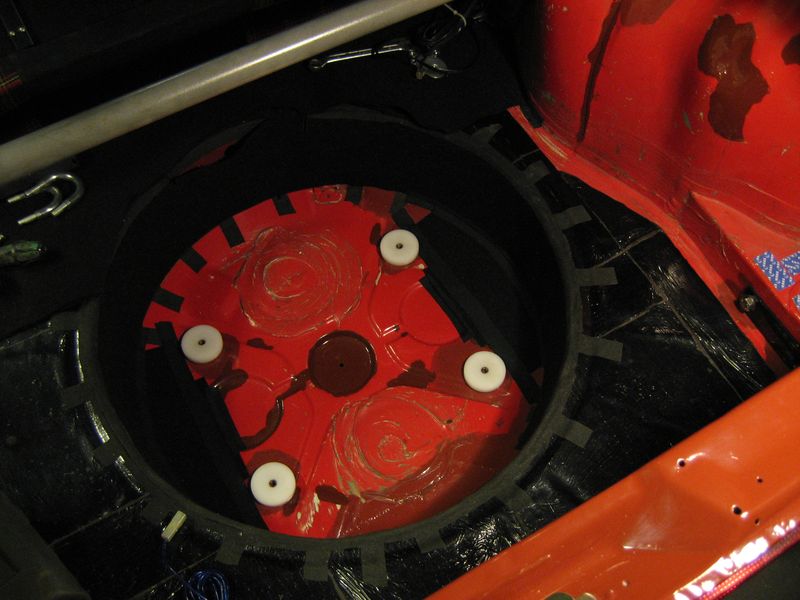

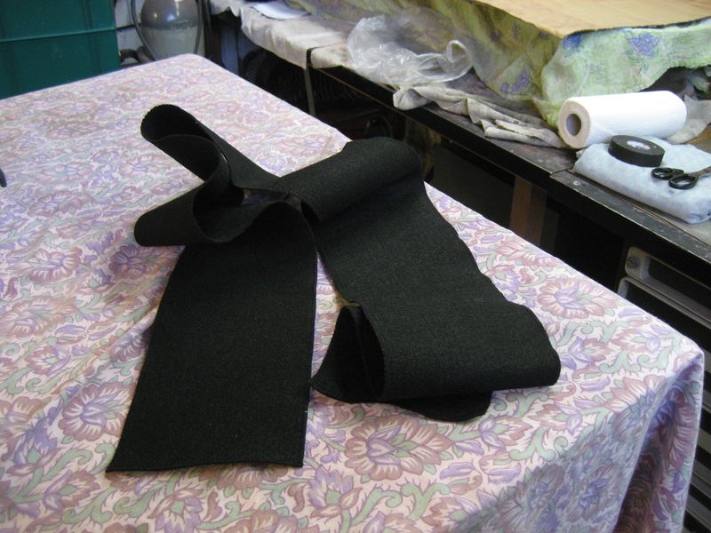

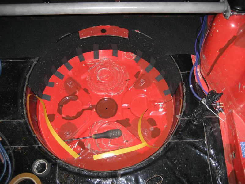

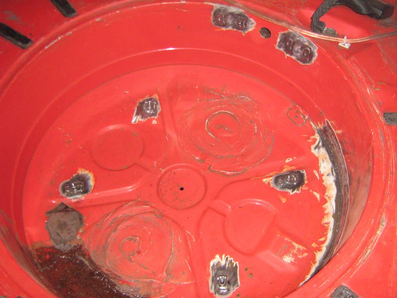

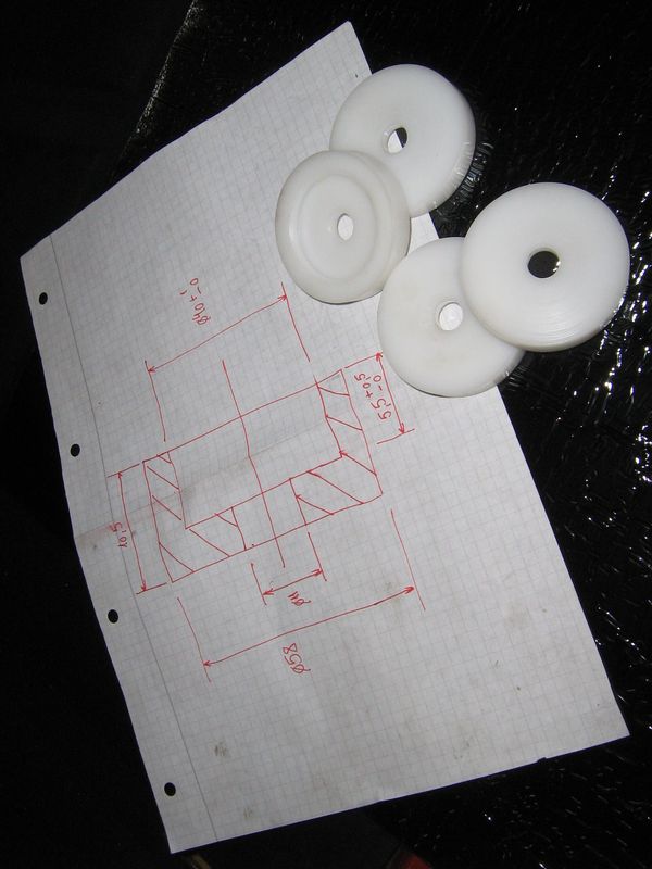

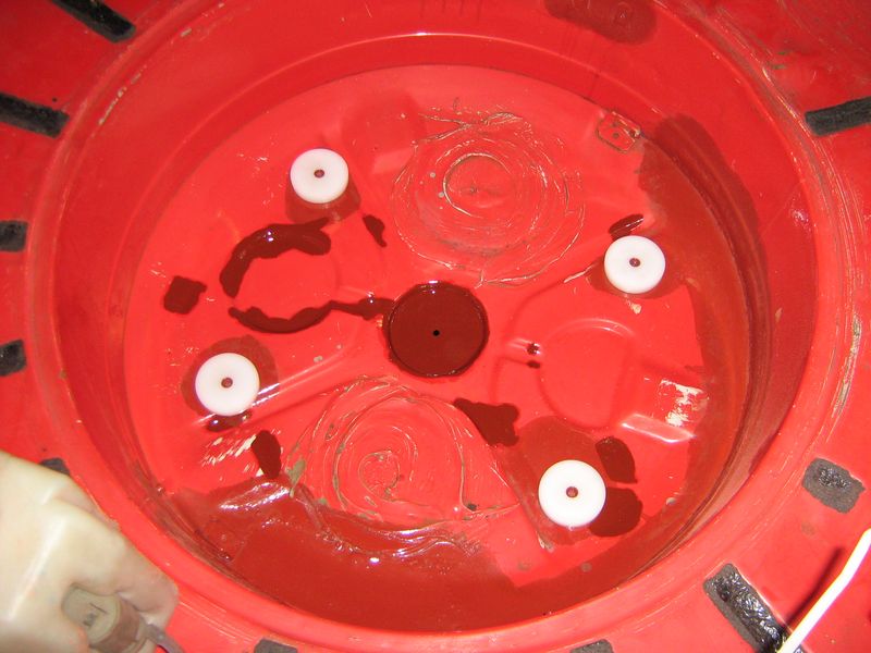

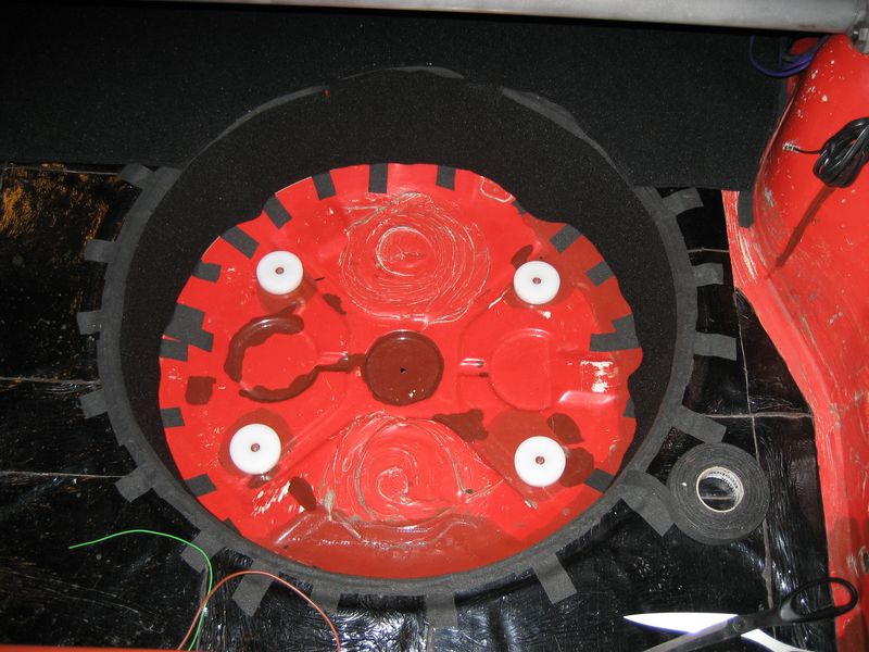

1. Under rustarbejdet blev der svejset gevind i brønden til stelkabler.
2. I bunden blev der svejset møtrikker i til en plade.
3. Bøsninger til svejsemøtrikkerne.
4. Så bliver der en større overflade at spænde imod.

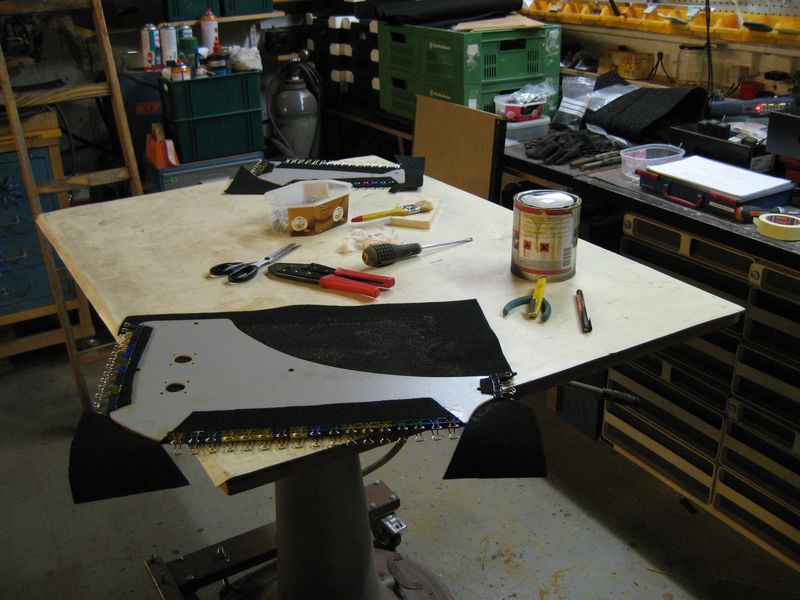

5. Hullet klar til beklædning med filt.

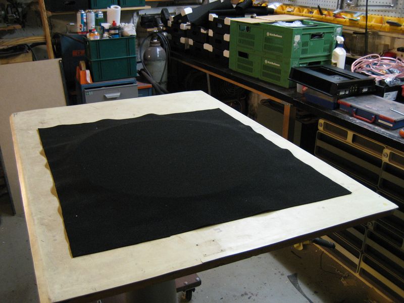

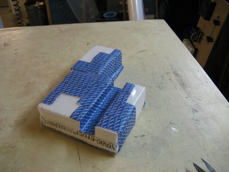

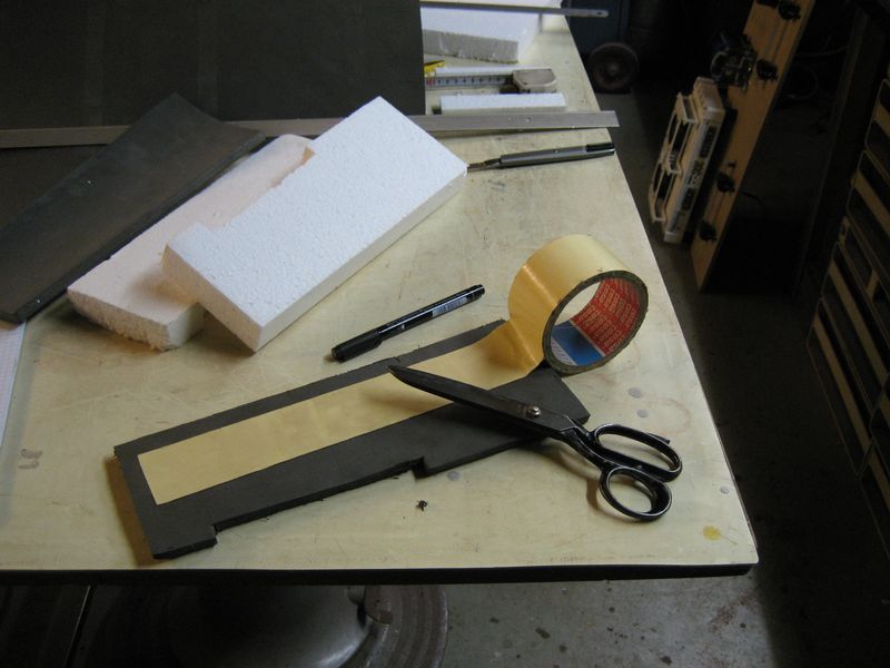

6. Først et tre millimeter tykt skumlag.
7. Skummet tapet færdig.

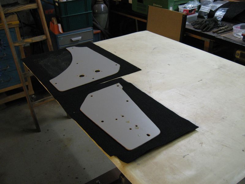

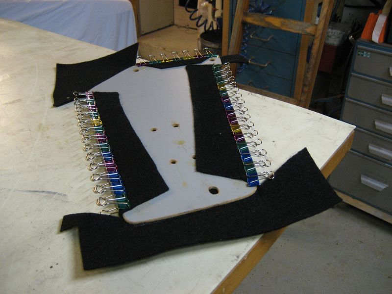

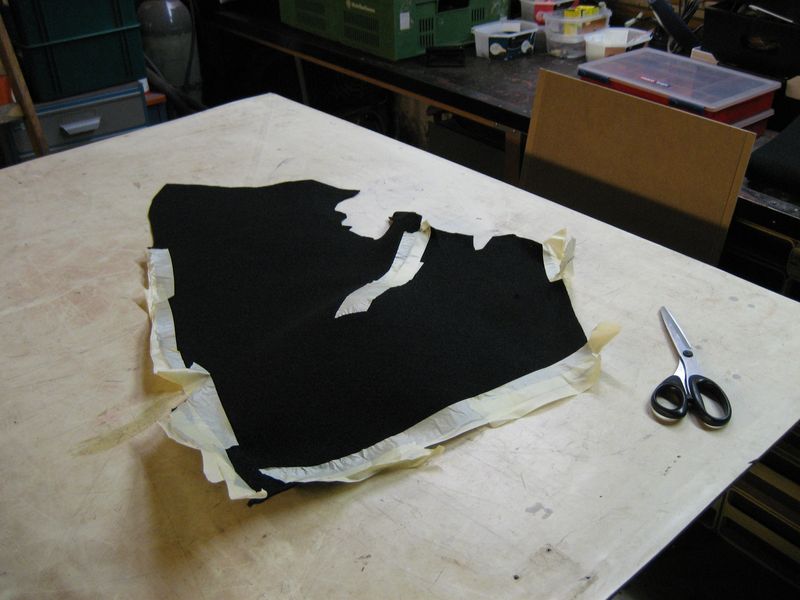

8. Tilpasning af filt-laget.

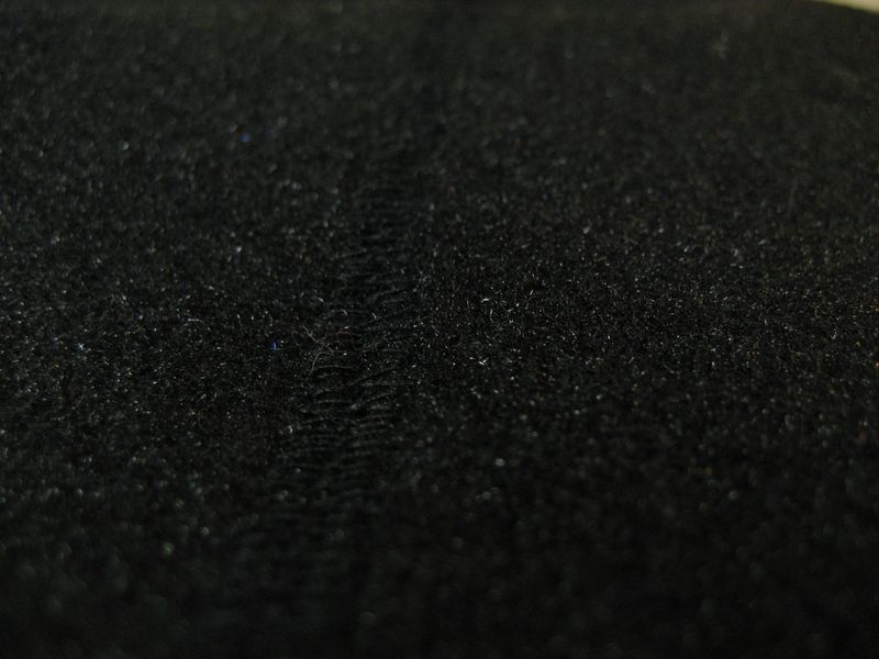

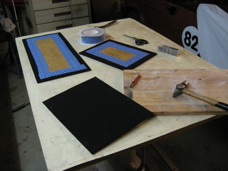

9. Min mor lukkede kanterne på filten med en syning.

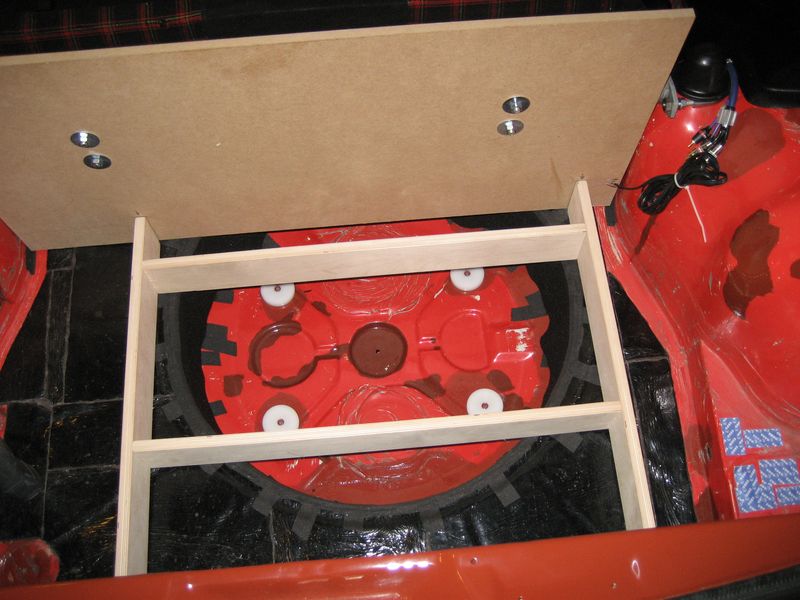

10. Klar til montering af pladen.

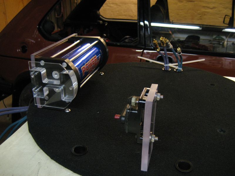

11. Akrylplade efter savning.

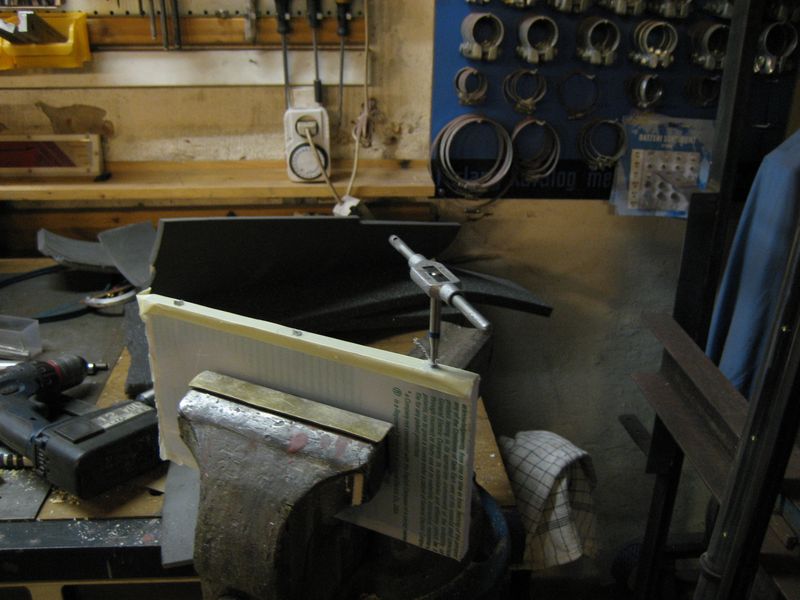

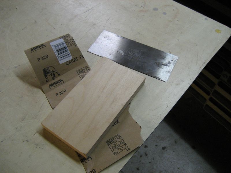

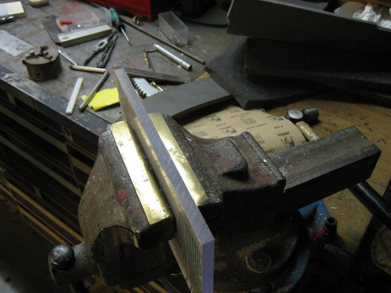

12. Overfladen kan gøres pæn manuelt – helt uden maskiner.
13. Metoden er sikling og sandpapir.
14. Pladen skal stå på den smalle kant. Polycarbonat kan der sagtens skæres gevind i.
15. Pladen var lidt ”dinglet”, men ikke voldsomt meget.

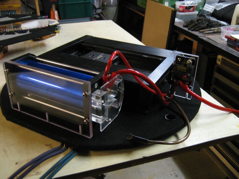

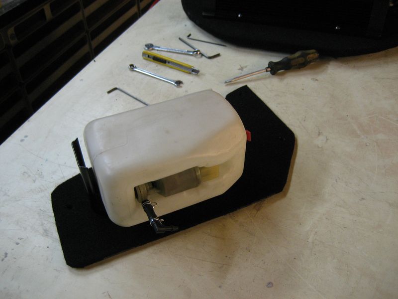

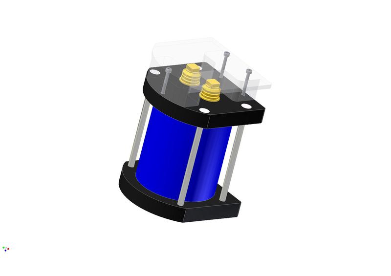

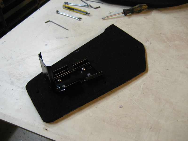

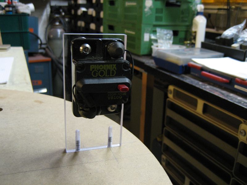

16. 1,2 Farads elektrolyt – Fra den gamle bilstereo-bil.

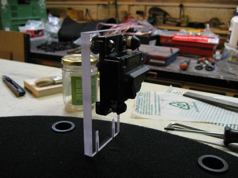

17. Automatsikringen blev monteret som elektrolytten.
18. Det er ikke nødvendigt med en sikring i bagagerummet, men det er rart at kunne afbryde strømmen, uden at skulle ud af bilen.
19. Bøsninger til beskyttelse af ledningerne der skal gå igennem pladen.
20. Pladen har to vinkelrette flader, så fingrene kan få fat i den. Derfor skal der to stykker filt i siderne.
G1-manden
Indlæg: 1205

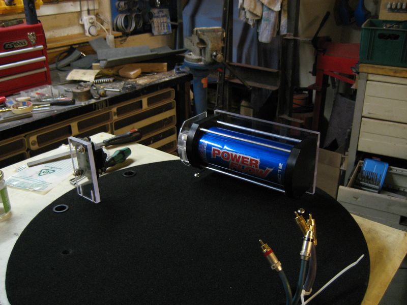

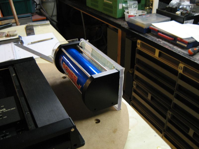

Anden del
Indlæg af G1-manden » 2. okt 2011, 23:02
Anden del.
PS: Billede 26 findes ikke.

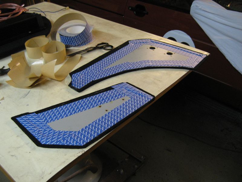

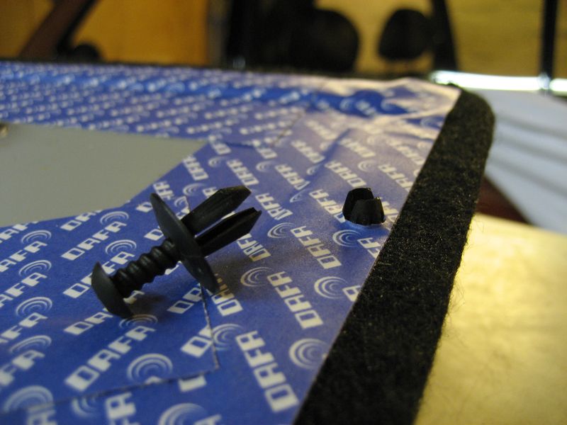

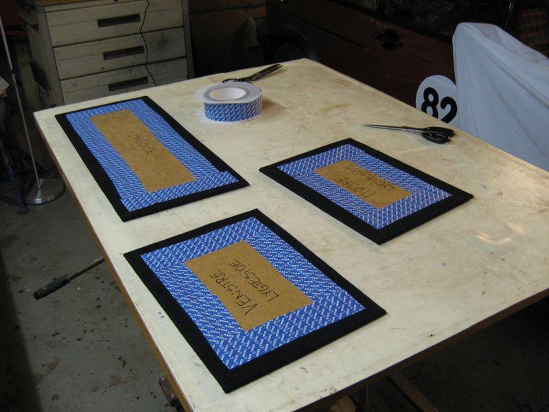

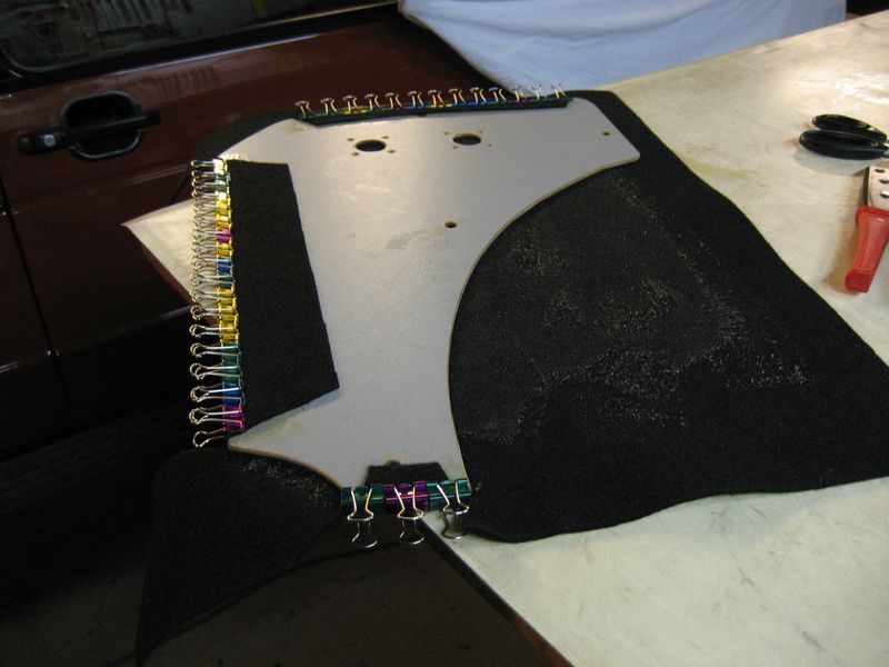

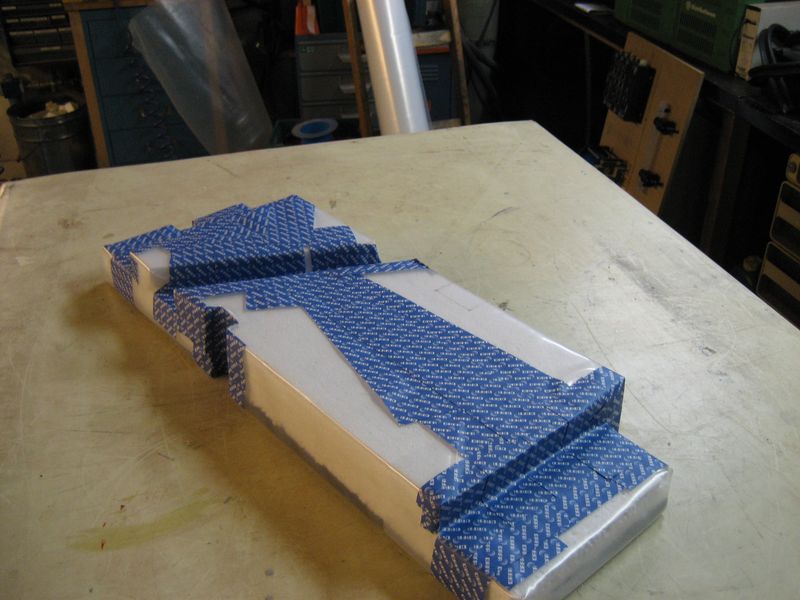

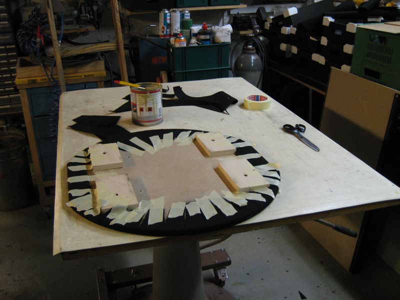

21. Der kan komme lidt af pladen til syne, under filten der skal limes på. Derfor males hullerne sorte.
22. Første limning. Herefter 24 timers tørre/hærdetid.
23. Anden limning. Tapen fikserer filten. Malertape er, utroligt, nok til opgaven.
24. Efter et døgn og tapen fjernet. Det er ikke pænt at se på.
25. Dampspærstapen skal sikre kanterne, og gøre det lidt pænere.

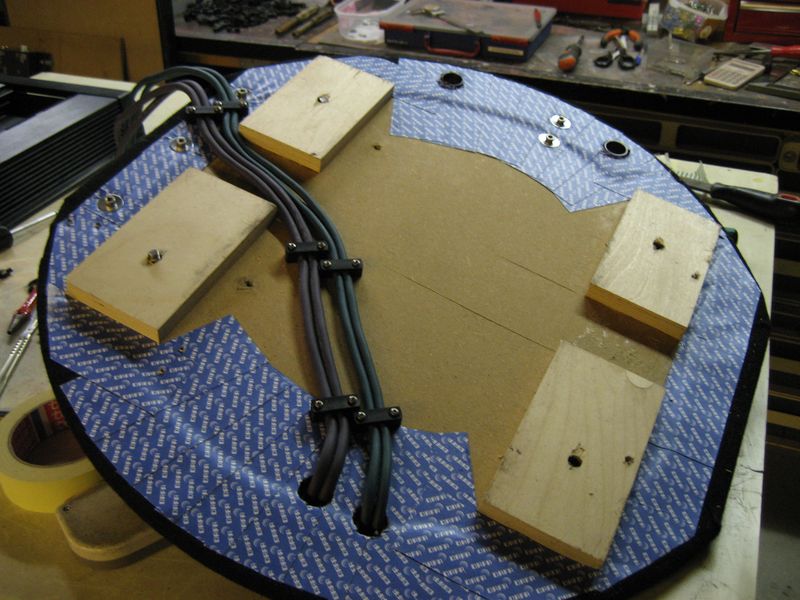

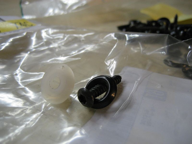

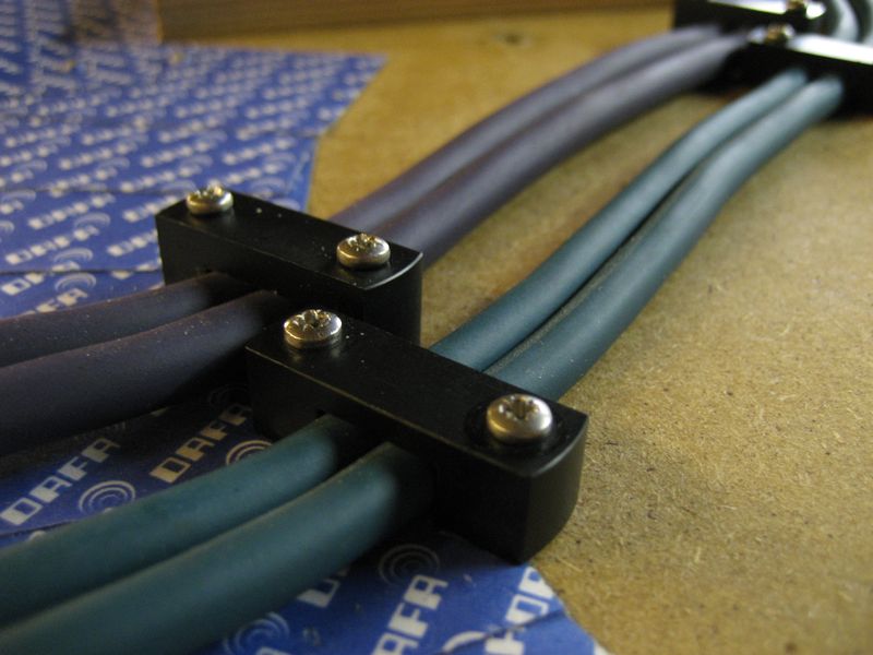

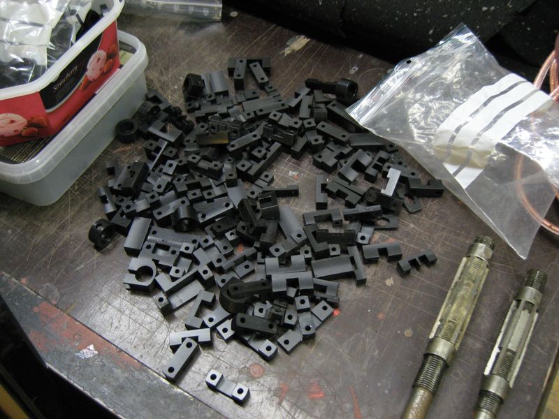

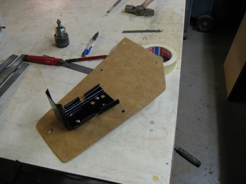

27. Hjemmelavede kabelholdere fra 90’erne. Materialet er sort POM.
28. Phonokablerne er de samme som i 90’erne, så der var holdere, der passede.
29. Holderne startede som runde skiver, der blev fræst firkantet med spor til kabler og huller til monteringsskruer.
30. Endelig begynder det at ligne noget.
31. Klar plasticplade er enormt fascinerende.

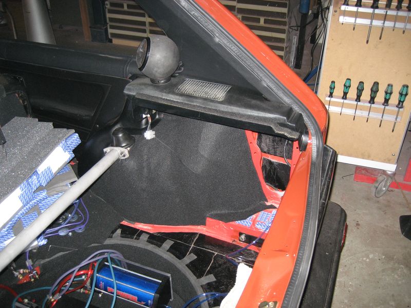

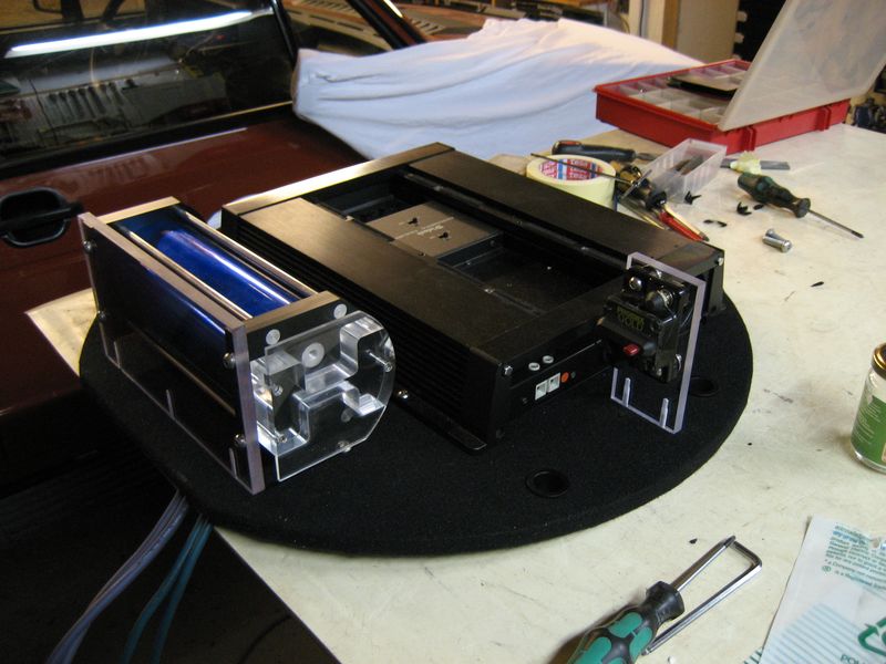

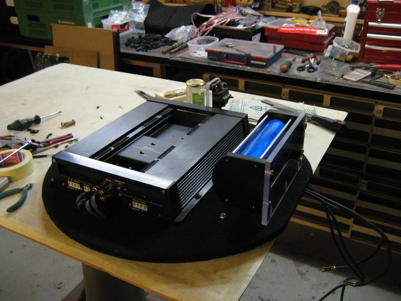

32. Holderen og låget til elektrolytten er også hjemmelavet.

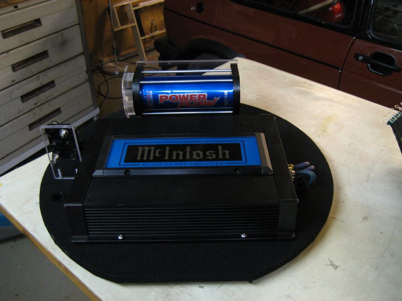

33. Forstærkeren på plads. 3D-tegningen passer med virkeligheden, indtil videre.
34. En lidt ”stressende” bøjning for kablerne, men det burde gå.
35. Nu skal der monteres strøm- og stelkabler.
36. Forstærkeren er amerikansk, og var temmelig dyr for 12-14 år siden.
37. Kvadratet er lidt overdrevent, men de passede i længden, og var monteret med terminaler i den ene ende.
38. Opmærkning af phonokablerne.
39. Klar til brønden.
40. Pladen passede lige akkurat. Nu skal der trækkes kabler.

Ådsel-stil: G1 '82 - Update 144 - Beklædning af bagagerummet
Indlæg af G1-manden » 8. okt 2011, 21:20
Bilen blev ikke malet indvendigt, og kønt var blikket ikke længere, så beklædning overalt blev den løsning jeg valgte.
God fornøjelse!
1. Det er vanskeligt at ”forme” filten henover skiftende rundinger og retninger.
2. Filtstykket til højre tårn efter tilpasning.
3. Enkelte steder måtte der klippes en kile i filten. Min mor syede det sammen igen og lukkede kanterne med en syning.
4. Specielt i kanterne af filten kan der ”titte” rødt blik frem. Derfor er der sat sort tape på.
5. Der er en lille smule ”posning”, men det er acceptabelt.
6. Højre side var vanskeligere at tilpasse.
7. Jeg var meget i tvivl, om den ville passe efter syning.
8. Kanterne lukket med en syning. Nu bliver det spændende.
9. Kanter fik også tape på højre side.
10. Højre side ”poser” noget mere.
11. De originale afdækninger skal erstattes.
12. De originale blev tegnet af på det nye materiale.
13. Efter et par timer var de nye klar.
14. Holderen til den bagerste sprinklerdunk skal hænges op på afdækningen i højre side.
15. Tape er altid godt til at tegne på.
16. Jeg håber, at bespændingen af afdækningen kan holde til vægten fra en fyldt dunk.
17. –
18. Første limning på forsiden. Så skal det bare tørre.
19. Kanterne blev limet i intervaller.
20. Det er nemmere, at styre tilpasningen når det deles op i intervaller.
G1-manden
Indlæg: 1205
Anden del
Indlæg af G1-manden » 8. okt 2011, 21:26
Anden del.
21. Klemmerne giver desværre en kant på forsiden.
22. Sidste limning.
23. –
24. Kanterne blev sikret med tape.

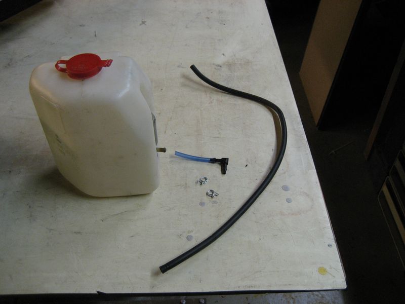

25. Enkelte steder er der for meget lim. Det kan ses på de steder hvor filten ser støvet ud.
26. Dette var den oprindeligt plan. De er fra Audi, men var desværre for korte.

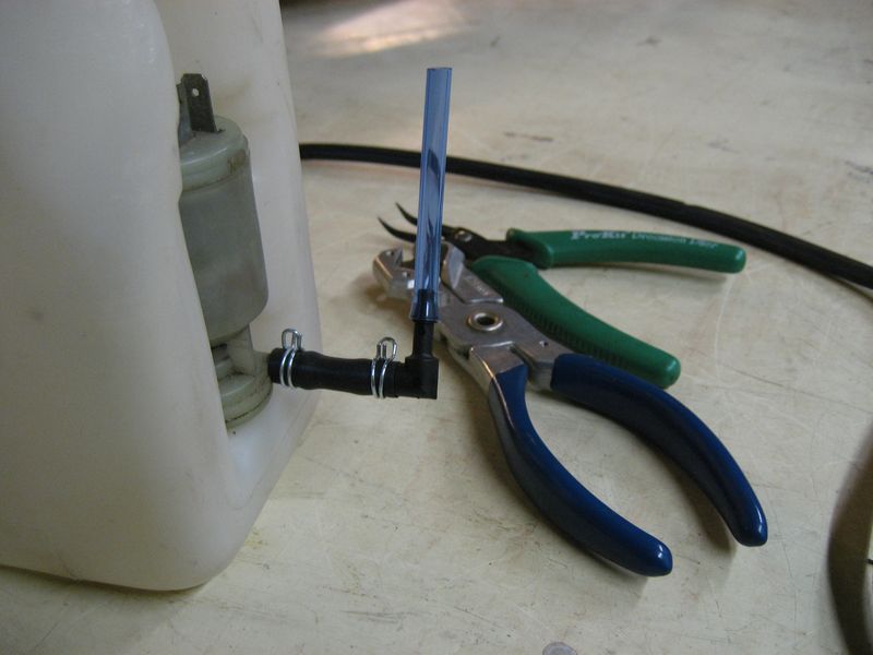

27. Det endte med denne løsning. Clipsen er fra G1 cabriolet, og skruerne med underlag er fra Berner.
28. Slangen til sprinklervæsken skal vinkles for at komme i den rigtige retning.
29. Den sorte slange og klemmerne er fra en vaskemaskine, fruen havde slidt op.
30. Klar til montering.
31. Dunken kunne, desværre, ikke blive helt ren.
32. Speaconstikkene er til højttalerledninger.
33. Bunden bliver hævet og hele bagpanelet gemmes bag afdækninger som i siderne.
34. Afdækningerne til bagpanelet.
35. Hullerne til skruerne åbnes med en huggepibe.

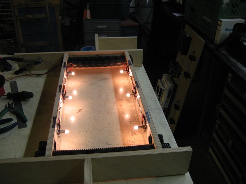

Ådsel-stil: G1 '82 - Update 145 - Ramme / hævet bund
Indlæg af G1-manden » 16. okt 2011, 22:21
For at gøre installationen, og beklædningen, i bagagerummet nemmere valgte jeg at hæve bunden, så den kom i højde med vangerne i siderne.
Den hævede bund gør al kabeltrækningen nemmere.
God fornøjelse!
1. Det ”grove” skelet i 12mm træplade.
2. Reservehjulsbrønden sidder desværre ikke i midten, derfor må rammen sideforskydes lidt.
3. Rammen får ”vinger” til sidevejs styr.
4. Den er ikke slået på plads, der er en lille smule luft til siderne.
5. Den længste af ”vingerne” fik en plade monteret modsat som afstivning.
6. De to midterste plader skal have huller til kabler.
7. Der var desværre ikke slange nok til alle fire.
8. Overfladen blev lukket, så træet ikke suger for meget fugt.
9. En gammel kending. Den har jeg brugt mange gange før.
10. Monteringen i reservehjulsbrønden skal lyses lidt op.
11. Alufolien skal virke som reflektor og varmeskjold.
12. E10 fatninger til ”gammeldags” glødepærer.
13. Afprøvning af installation og ikke mindst pærerne.
14. Hullerne rundt i rammen skal fyldes med støjdæmpende materialer.
15. Delene sættes sammen med dobbeltklæbende tape.
16. Blokkene med støjdæmpning på plads i rammen.
17. Blokken i midten får en løs overdel, så kablerne kan lægges nedenunder.
18. De to forreste rum (lygten og modsat) skal bruges til opspoling af for lange phonokabler.
19. Blokkene pakkes ind i plastic.
20. De glider lidt nemmere på plads med plastic yderst.
