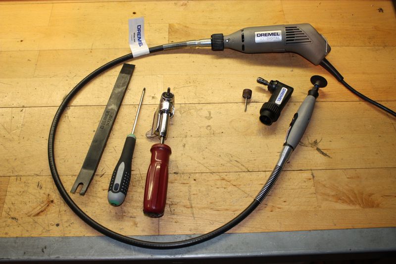

Her er hvad du skal bruge af værktøj, optimalt set. Man kan selvfølgelig også klare opgaven med en almindelig Dremel uden det fancy ekstra-udstyr, her skal man bare bruge en klinge fra en nedstryger istedet, for at skære de steder hvor en normal Dremel ikke kan komme ind. Ligeledes kan led-skruetrækkeren selvfølgelig også erstattes af en klump skruetrækker.

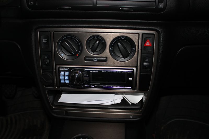

Udgangspunktet: Standard 1DIN Passat 3B midterkonsol.
IMG_1098 [800x600].JPG (58.35 KiB) Vist 26896 gange

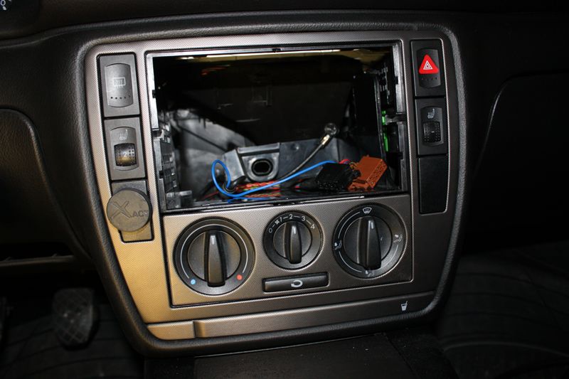

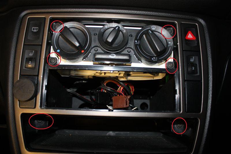

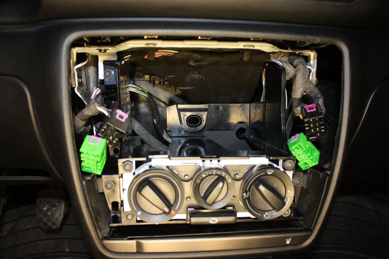

Start med at fjerne radioen. Derefter klikkes afdækningen omkring klima/varmestyring af, med kunststof brækjernet, eller flad skruetrækker. Det gør ikke så meget at man kommer til at ridse beklædningen her, da det alligevel ikke skal bruges mere.
IMG_1100 [800x600].JPG (82.62 KiB) Vist 26893 gange
Fjern de 6 markerede Torx skruer.
IMG_1102 [800x600].JPG (76.85 KiB) Vist 26892 gange

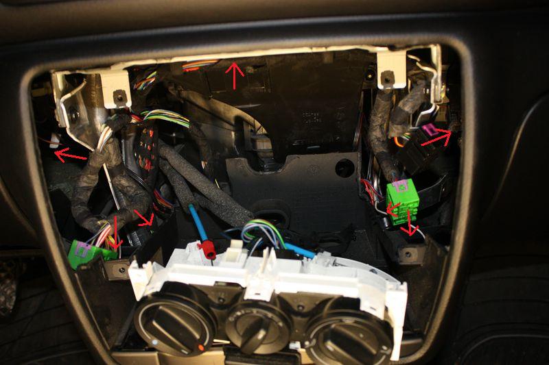

Herefter kan hele beklædningen trækkes nogle centimeter ud, og stikkene tages af kontakterne der sidder i beklædningen.
IMG_1104 [800x600].JPG (87.56 KiB) Vist 26888 gange

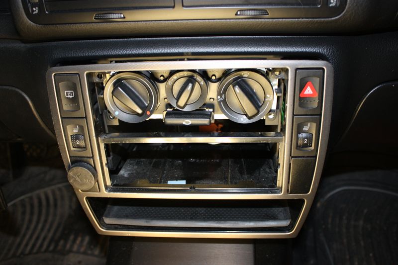

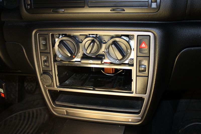

Væk med den gamle beklædning.
IMG_1105 [800x600].JPG (79.62 KiB) Vist 26886 gange

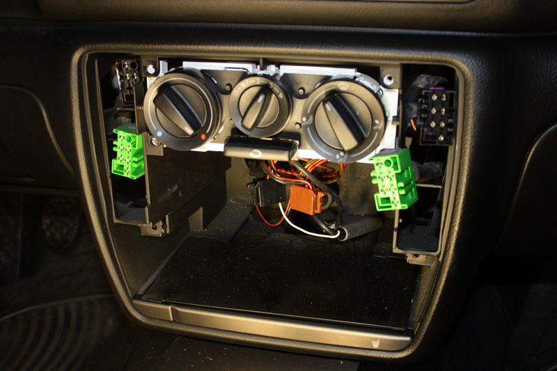

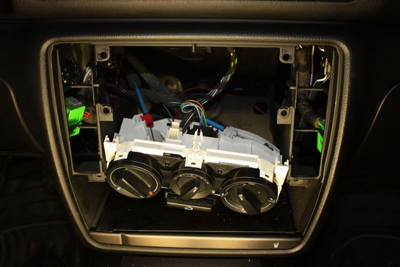

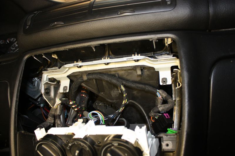

Varmestyringspanelet rykkes ned, så man kan komme til at skære. Havde bilen haft klima ville det være noget nemmere da man så bare kan klikke stikkene af og lægge panelet væk.
IMG_1107 [800x600].JPG (76.5 KiB) Vist 26885 gange

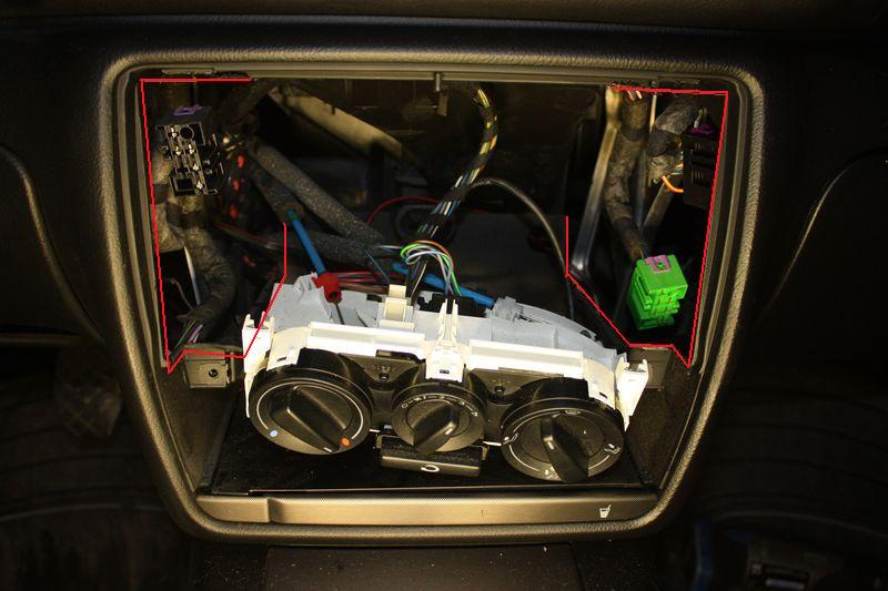

Her er der sådan nogenlunde markeret hvor der er skåret for at fjerne de første 2 dele.
IMG_1110 [800x600].JPG (78.01 KiB) Vist 26885 gange

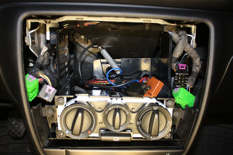

For at kablerne til klima/varmestyring kan følge med ned til panelets nye placering skal der lige skæres ud. Igen, hvis bilen har klima kan man nøjes med at skære som vist på billedet, så er der bedst styr på ledningerne, men har bilen A/C eller ingen af delene er det en fordel også at skære langs den røde streg, så wirerne kan ligge frit.
IMG_1119 [800x600].JPG (64.76 KiB) Vist 26879 gange

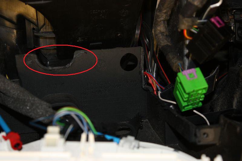

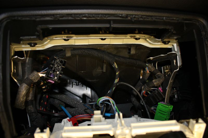

Der sidder en "bule" herinde som skal skæres af for at den nye inderramme kan komme ind på plads. Når den er fjernet ser det således ud.
IMG_1121 [800x600].JPG (59.35 KiB) Vist 26875 gange

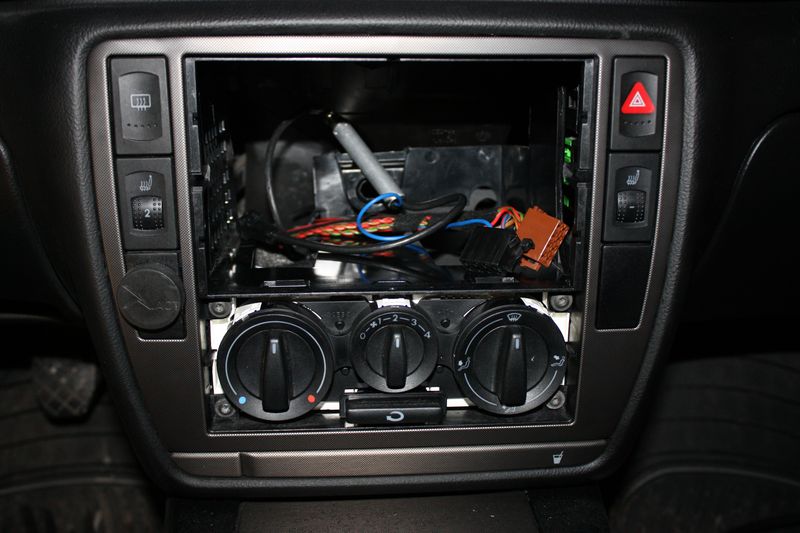

Så er den nye 2DIN inderramme på plads. På billedet har jeg skruet alle 4 skruer i varmepanelet, du skal kun sætte de 2 øverste i på dette tidspunkt, da de 2 nederste holder yderbeklædningen.
IMG_1123 [800x600].JPG (88.62 KiB) Vist 26874 gange
