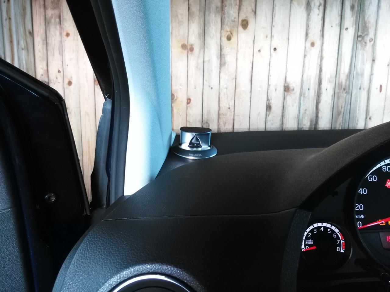

Deler lige en omgang bil med jer!
Bilen er konstant under ombyggelse, da jeg hele tiden får nye og sjove ideer!
Har så vidt mulig prøvet at lave noget anerledes og lave noget andre ikke har, men stadig holde stilen ren.

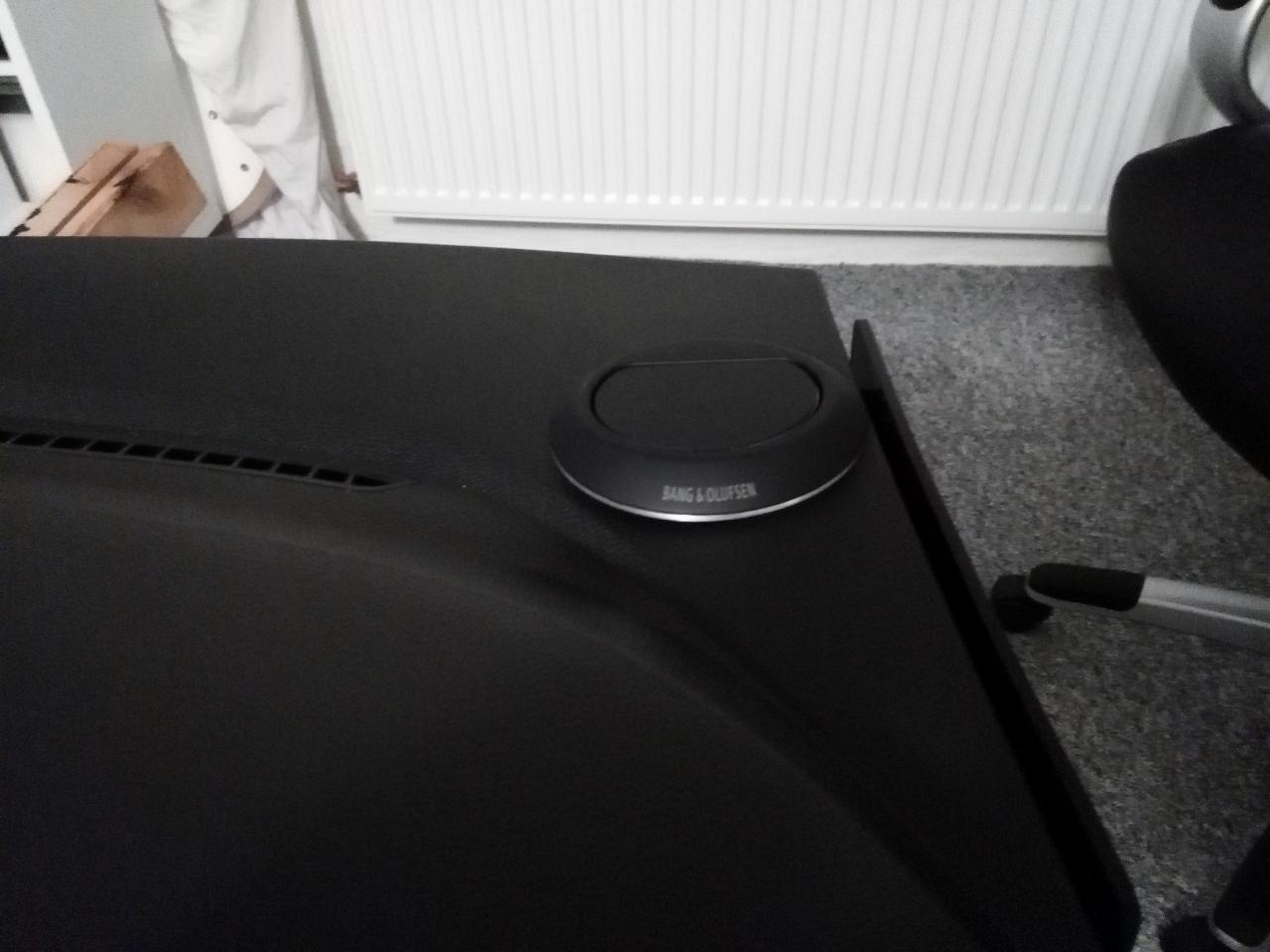

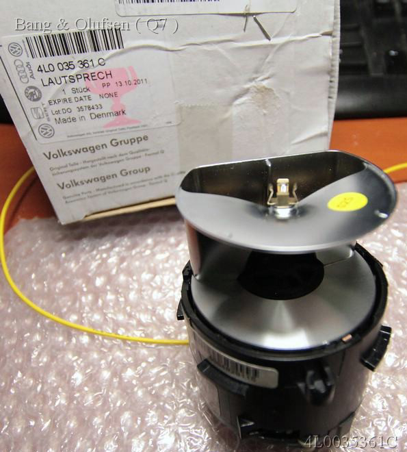

Den størte ombygning indtil videre er Bang & Olufsen diskanter som er monteret i instrumentbordet. Enhederne er motoriserede, dvs. at de bevæger sig op og ned når tænding aktiveres/deaktiveres. De stammer oprindeligt fra en Audi Q7 og de ikke har været billige! Men det endte ud i et kopbord igennem istrumentbordet og derefter lidt tilretning med en dremel. (billederne taler for sig selv)

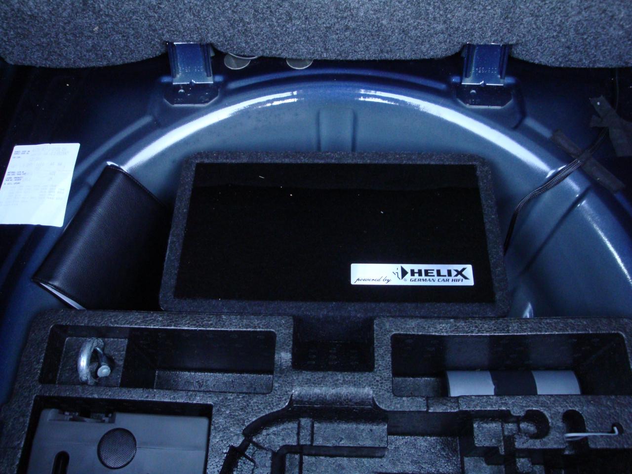

Diskanterne i sig selv spiller fantastisk og med Helix plug and Play system fra Volkswagen og det giver en fantastisk lyd oplevelse! Har ikke et eneste sekund fortrudt denne montering!

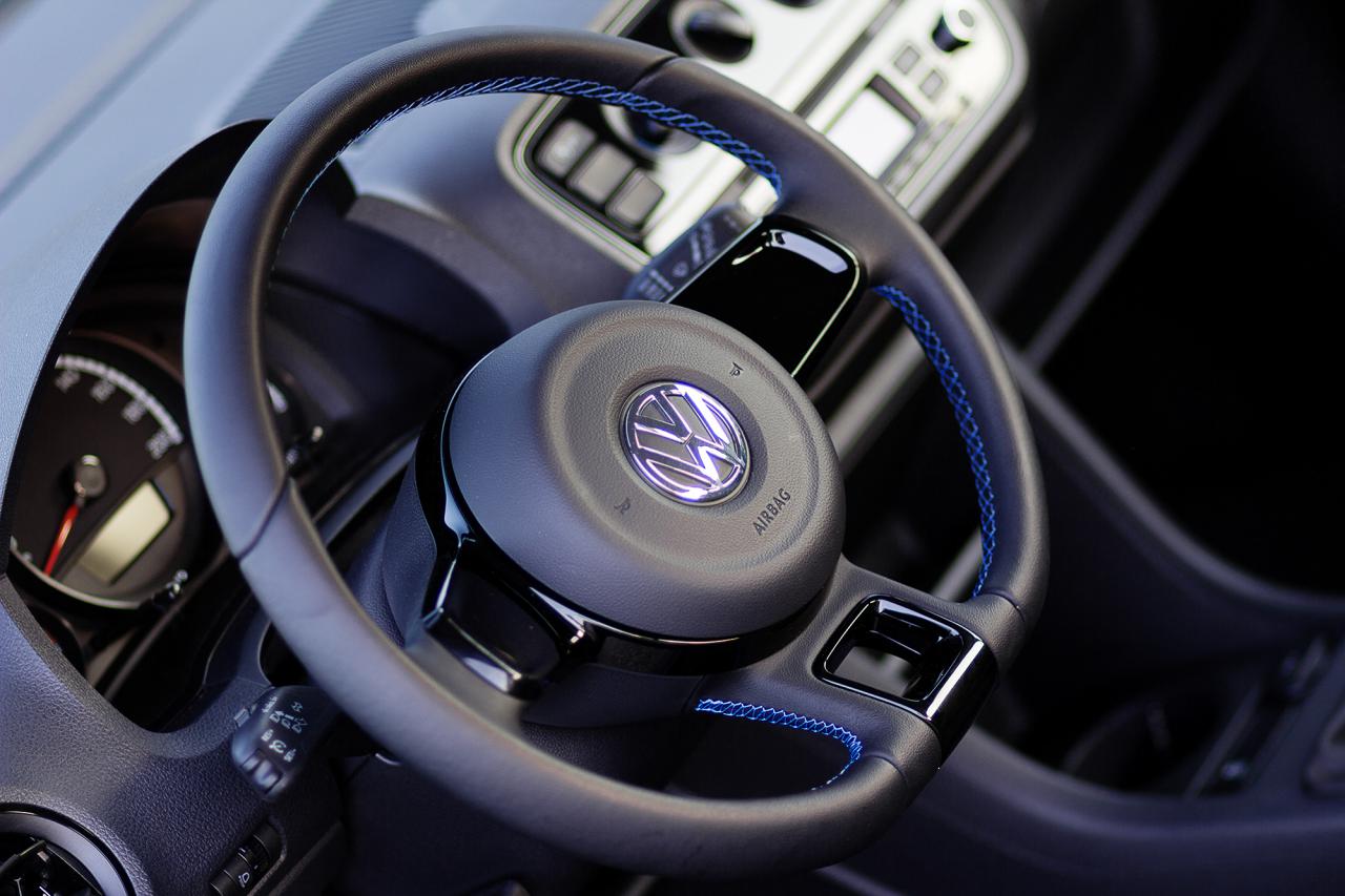

* E - UP Håndbremsegreb

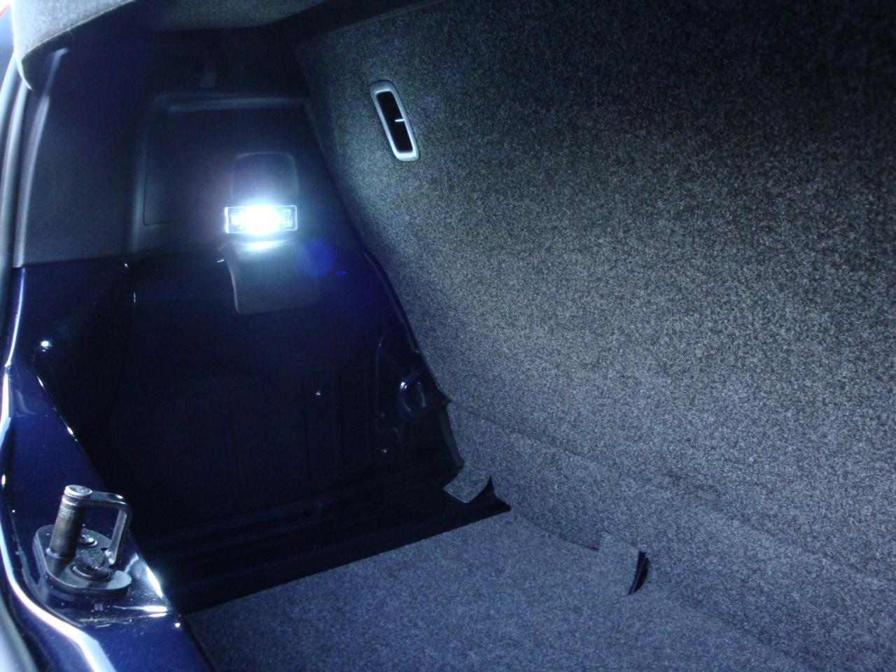

* Eftermonteret baggagerumslys fra Passat CC

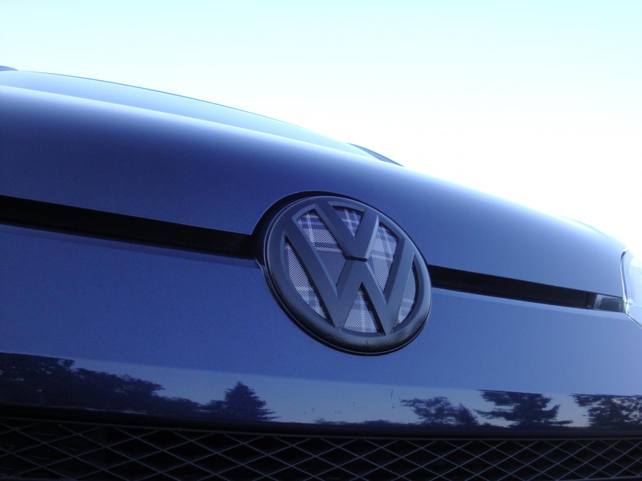

* Sort lakeret emblem med Interlagos vinyl bagved

Giver det meget bedre lyd med blot 2 diskanter? Men fedt projekt [THUMBS UP SIGN]

Iforhold til ingen diskanter og kun to standard dør højtalere, så synes jeg lyden er blevet meget mere klar! Og med subwooferen i bagagaerummet så hjælper det en del på lyden! :)

rattet er da også monster fedt - mangler måske lige nogle knapper. Fed syning 8-)

Indlæg af diskoboy » 7. nov 2014, 21:59
Hvor dybe stikker den? Var det ikke lidt en "puha - det var da heldigt at der var dybt nok" eller hvordan har du målt dig frem til at den passede i dybden?

Jo der var rimelig meget tilpasning og måling, for at finde det rigtige sted at montere dem.. For under instrumentbordet er der en tværstiver af jern som ligger tæt op af instrumentbordet.. Plus alle luft kanaler skulle gerne forblive intakte.. Der hvor højtalerne er placeret nu, er der ca. 15 cm fri plads under sig. Når højtaleren er kørt helt op er der ca. 1.5 cm til ruden. Så de kan ikke sidde mere perfekt! :)
