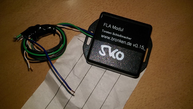

Modulet fra bronken.de løser disse to problemstillinger. Det lytter på drivlinie CAN'en, genkender tænd/sluk beskederne fra spejlet, og, sørger via sin forbindelse til fjernlysstilken for at tænde/slukke fjernlyset. Modulet lægger altså ingen beskeder på CAN'en - men lytter kun passivt. Det gør at man uden bekymringer kan koble dette stykke "fremmede" elektronik ind på noget så følsomt og vitalt som bilens drivlinie CAN.
Konklusion: Den eneste måde hvorpå man kan få FLA til at virke i en Passat B6 er v.hj.a. modulet fra bronken

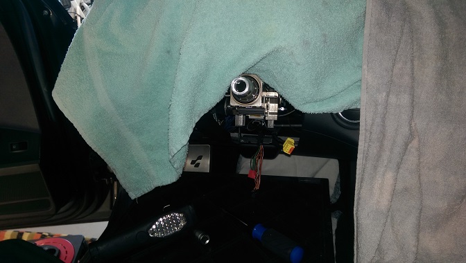

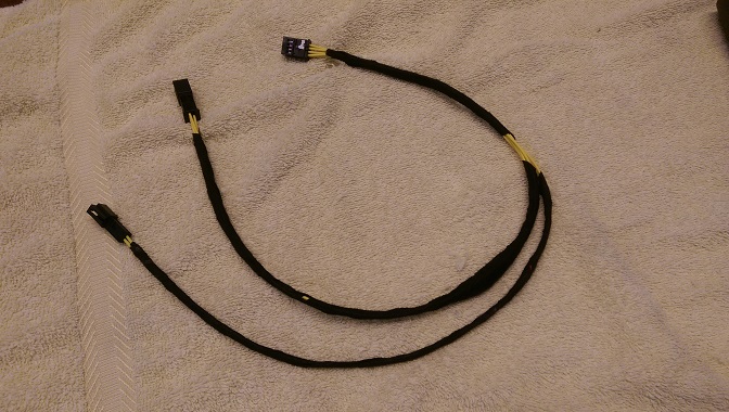

1. Spejlet fra en G6 har et 8-polet stik, hvor Passat standardspejlet kun har et 6-polet stik. Der er brug for flere ledninger og man skal have lavet en adapter.
Opskrift på adapter: Pin 1-2-4-5-6 i det gamle 6-polede spejlstik skal lige over til 1-2-4-5-6 i det nye 8-polede stik. Pin 3 i det 8-polede stik er CAN-h og pin 8 er CAN-l. Pin 7 bruges ikke.
2. Sådan kan den færdige adapter til spejlstikket se ud. Den "klump" der ses på den ene ledningsdel, er lodningerne. Isolering mm. gør at det uundgåeligt vil blive tykkere end resten. Det gælder om at få den "klump" så langt væk fra det 8-polede stik som muligt på ledningen. Kabelgennemføringen fra loft til RLS/spejl er smal, og kablet skal kunne nå et stykke ud fra loftet, for at komme ned gennem spejlfoden, rundt om RLS, op igen, og ind i stikket i siden af spejlet. Derfor gælder det om at der er så langt et stykke "tyndt" ledningsbundt som muligt mellem 8-polet stik og lodnings-klumpen, da lodnings-klumpen skal blive så langt inde på loftet som muligt. Der er ikke plads til den ude i kabelrøret.

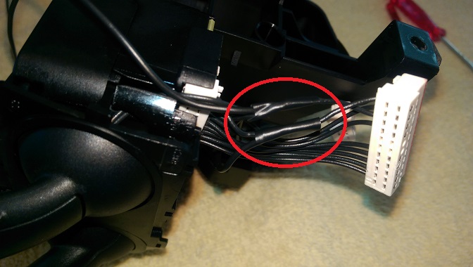

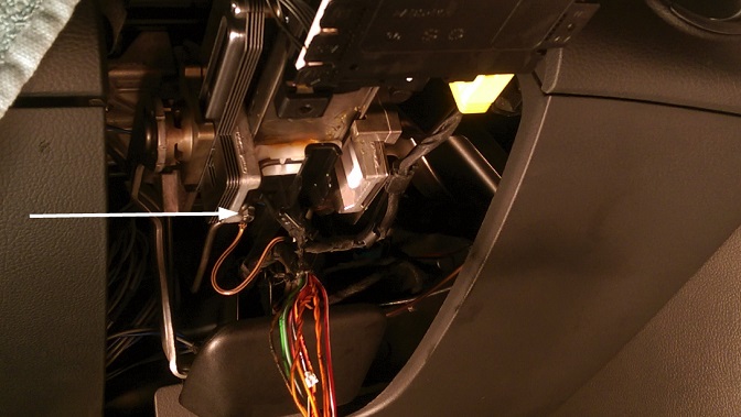

4. Man skal ind og have fat i to ledninger til stilken for fjernlys. De er tynde og man skal passe rigtig godt på ikke at hive for meget i dem, da de så kan ryge ud af det hvide stik. Det hvide stik er stilkens forbindelse til ratelektronikken. Stikket er en kantconnector hvor de tynde ledninger blot er klemt i. Det er ganske skrøbeligt og man skal være forsigtig. Derfor er det min anbefaling at man skiller det helt ad, så man kan tage hele stilkmodulet med hen og klippe/lodde/isolere på værkstedsbordet.

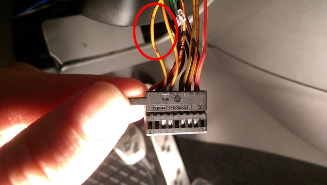

5. Det 20-polede stik fra ratelektronikken. Orange/sort (pin 7) og orange/brun (pin 6) er hh.vis CAN-h og CAN-l for drivlinie. Her skal de to ledninger fra spejlet, samt to ledninger fra specialmodulet kobles på. Stikhuset kan uden problemer låses op, så man kan få de to ben ud. Derefter kan man i ro og mag klippe og lodde sine forbindelser på, og derefter putte stikbenene tilbage i huset.
6. Specialmodulet fra bronken.de har 6 forbindelser - KL31 (stel), KL15 (tændingsplus), to signalledninger til fjernlysstilken, samt CAN-l og CAN-h.

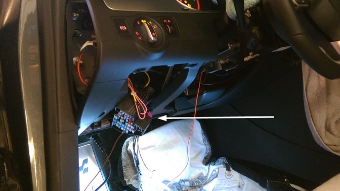

7. KL31 --> Dette stelpunkt under ratsøjlen er fint at hapse fra.

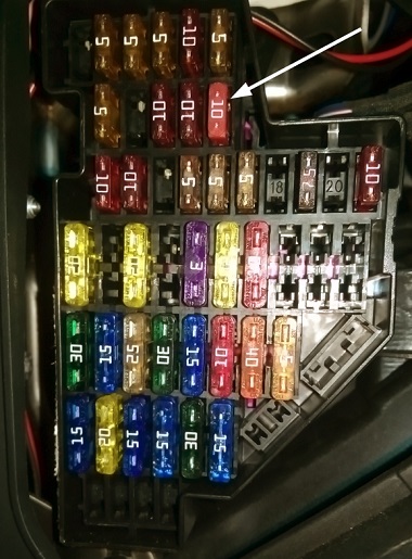

8. KL15 --> Når der kommer et nyt kredsløb i bilen, bør det have sin egen sikring. Derfor - ud med sikringsboks C, find en ubrugt sikringsplads der bærer KL15 og i med et nyt stik.
9. Jeg valgte plads nr. 11, som er en af de små 2,8mm sikringer. Den er ab fabrik beregnet til div. udstyr til taxa og polititbiler. Modulet fra bronken bruger næsten ingen strøm, så 10A er overkill, men det var den eneste jeg lige havde da billedet blev taget. Den er siden blevet byttet til en 4A.

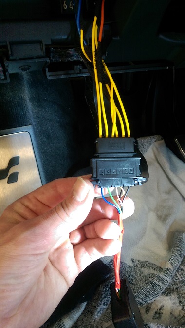

10. Jeg har valgt at tilslutte modulet via et 6-polet stik, så jeg nemt kan tage det ud. Hvis f.eks. firmwaren i modulet skal opdateres, skal det sendes til Tyskland, og så vil jeg gerne undgå at klippe/lodde igen. Hvis en ejer af bilen en dag ikke ønsker FLA funktionen, er det også bare at klikke modulet ud af stikket, og så er bilen med et fingerknips tilbage til standard. Billedet her er taget inden ledningerne blev pakket pænt ind i stoftape.

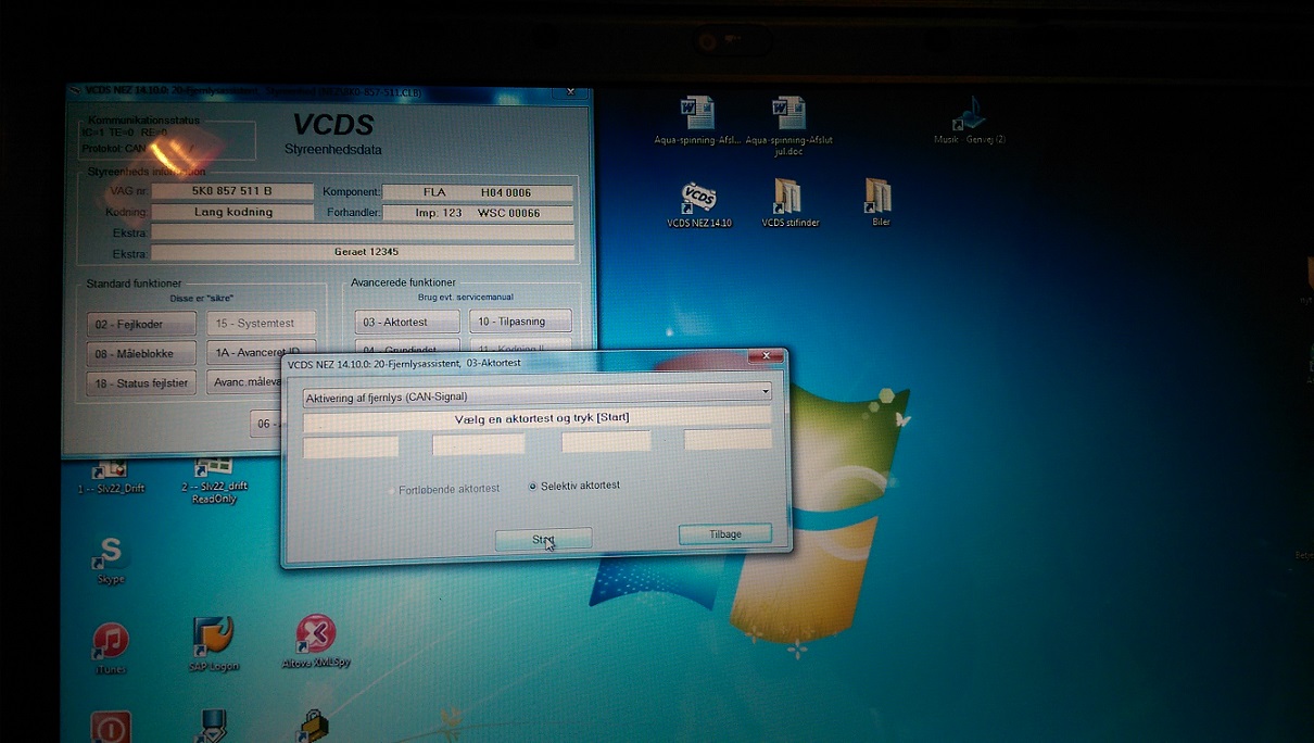

11. Når det hele er samlet, kan man teste om det virker ved at tage sin VCDS og gå ind i Aktortest under styreenhed 20. Når man dér trykker på Start under "Aktivering af fjernlys (CAN signal)", så leger man sådan set spejl der lægger en besked på drivlinie-CAN'en om at fjernlyset skal tændes. Hvis det medfører at fjernlyset tænder, så er man i mål.
12. Yes. Der er hul igennem.

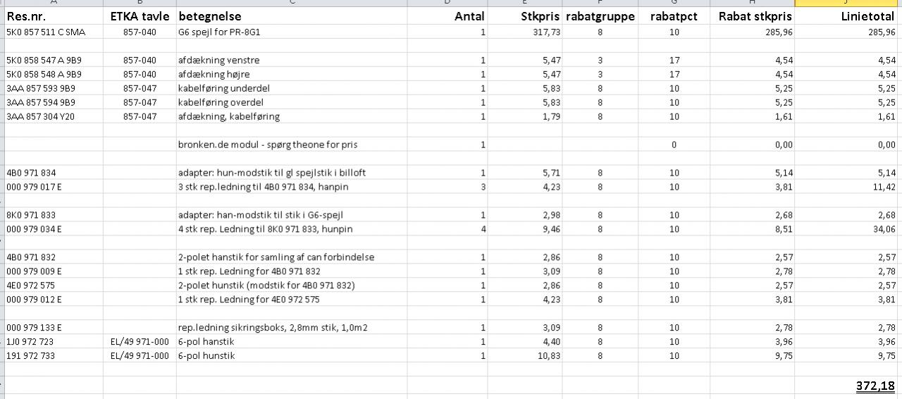

Oversigt over materialer. Laver altid sådan et regneark med alle stumper jeg skal bruge til et projekt, inden jeg begynder. Rabatgruppe, og deraf følgende rabatpct er vores vagcars rabat hos AZF i Flensburg. Kolonnen "Linietotal" er altså forudsat at man handler dér. Om ikke andet har man en idé om priserne.
G6 spejlet er klart den mest tungtvejende post.
Jeg fandt et super fint eksemplar hos happyparts.de til 153 EUR inkl. forsendelse.

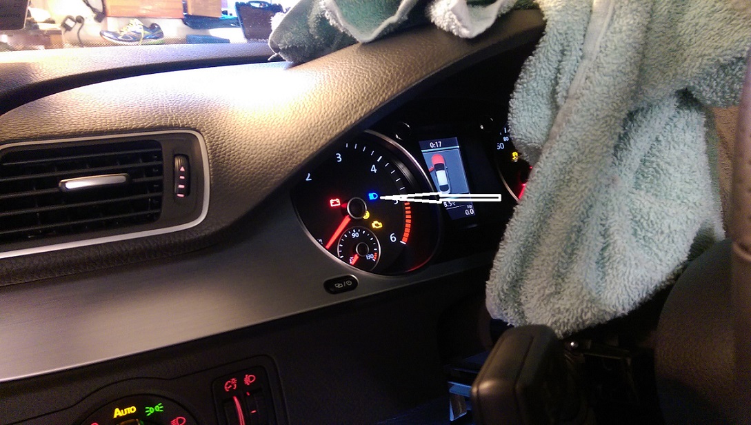

Tak for det. Jeg kan se, det også kan eftermonteres i Superb. Får du også et symbol i MFA´en, når det er aktiveret? Et fjernlyssymbol med et "A" henover.

Mht. symbolet - nej, desværre. Det ville ellers have været prikken over i'et ! Men jeg er ikke engang sikker på at B6 generationen af instrumenter kan vise det symbol... Jeg tror først FLA kom med B7 for Passat's vedkommende, dvs. når vi kommer op i BCM generationen. Du kan kun se at FLA er aktivt ved at kigge på din lyskontakt. Når den står i Auto = aktivt.

Jeg har eftermonteret FLA med Bronkens modul på min B6, jeg har xenonlygter på min, men min slukker da helt... Hvad kan det skyldes?
Re: Fjernlysassistent (FLA) eftermontering i Passat B6
Indlæg af HansH » 14. feb 2015, 09:51
Ozona skrev:Jeg har eftermonteret FLA med Bronkens modul på min B6, jeg har xenonlygter på min, men min slukker da helt... Hvad kan det skyldes?
bronken's modul laver kun den lille "Light Assist", som blot tænder og slukker.
Den store, som afblænder fjernlyset delvist, hedder Dynamic Light Assist. Jeg mener at have læst et sted, at det er noget Hella har fundet på ... med en slags "klap" el. lign. som glider ind foran en del af lyskeglen i xenon lygterne, og derved spærrer for den del af fjernlyset som ville blænde modkørende, men samtidig holder fuldt kog på resten, så du stadig har fjernlys i højre side af vejen.
Den funktion kan ikke opnås med bronken-modulet - xenon lygter eller ej.

Følger der monteringsvejl med til bronken modulet? Købte du det af Kim?
Indlæg af HansH » 14. feb 2015, 10:50
ReneBo skrev:Følger der monteringsvejl med til bronken modulet? Købte du det af Kim?
Yes - købt af Kim.
Der følger en udmærket vejledning med, har vedhæftet den her.
Du skal selv vide hvordan du skiller din bil ad :) dvs. vejledningen beskriver ikke hvordan du får beklædninger osv. af. Vejledningen fortæller hvordan modulet skal forbindes til bilens ledningsnet.
FLA_Anleitung_1.5_5K0_NL.pdf
