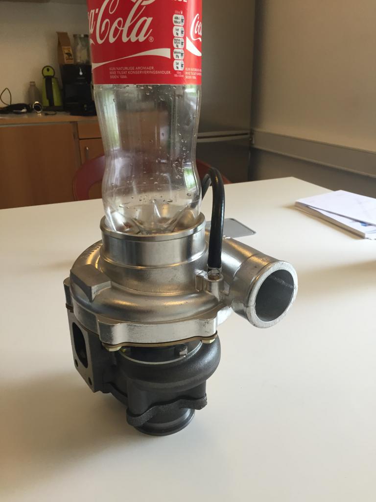

Turboen:

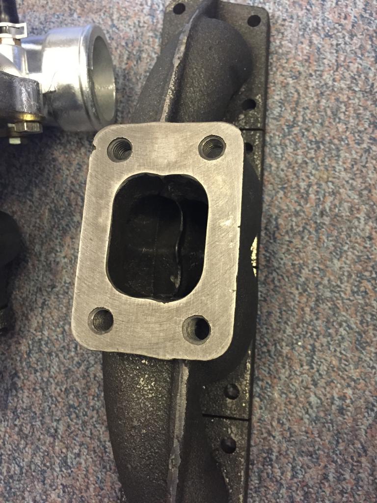

Manifold, den skal lige have en tur med dremlen, der er mange nister fra støbningen i!

GT3076r kører da ikke med en T25 flance, det er en T3 flance

m power skrev:Det skal nok blive et godt projekt
Det rigtigt, det er ikke en kugleleje turbo, bare en almindelig GT30

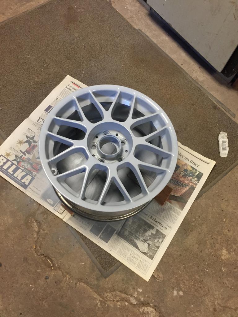

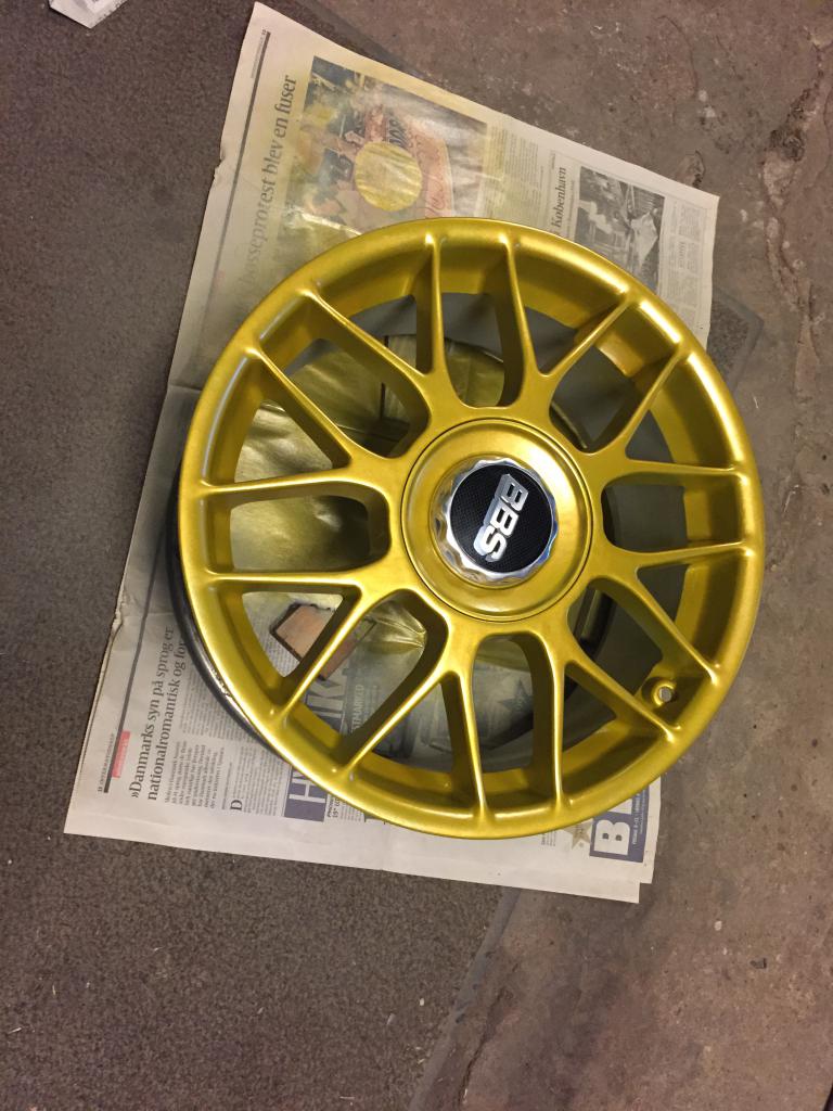

Fik slebet en enkelt fælg ned og afprøvet både i sølv og "guld", det ender med de bliver guld, så nu er der blevet bestilt lidt BBS Gold maling!
Det er bare en tilfældig guld spray der er kommet på, ikke den endelige ;)
Nye emblemer blev det også til :)

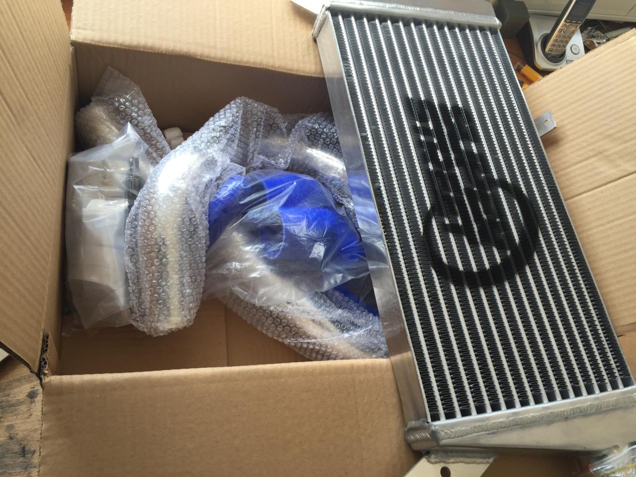

Og nu kom der lige en FMIC ind ad døren

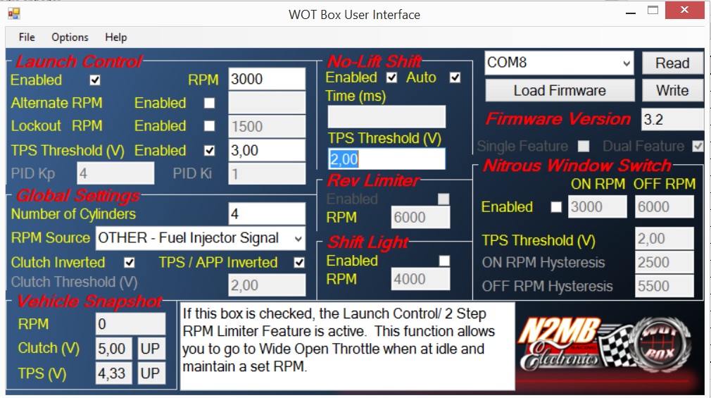

Lige lidt opdatering på den WOT box, kan satme ikke få launch control til at spille!
Den "virker" dvs. den cutter tændingen det rigtige sted, når klampen er i bund, og koblingen er nede. Men derefter cutter den tændingen længere og længere nede i omdrejningerne, for tilsidst at gå ud, efter 3-4 sekunder. Det er som den ikke rigtig forstår hvor mange omdrejninger den reelt køre..
Har sat det sådan op:

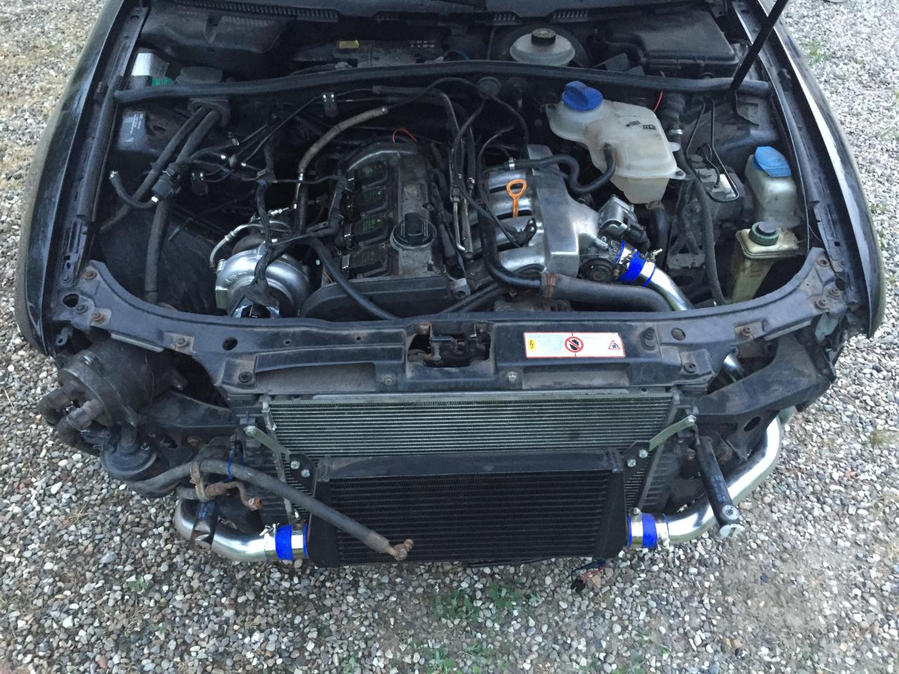

Fik prøvemonteret IC, den passede sku uden at der skulle skæres i rør eller ramme :D

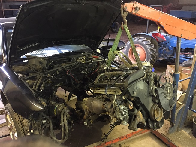

Motoren blev hevet ud, og der bliver lavet rørføring til olieretur og downpipe. Kobling monteret, og pinden på slavecylinderen blev forlænget 14mm så den kan nå den nye kobling.

Re: Audi A4 b5 1.8T quattro, gt30 UPDATE: Motor ude
Indlæg af Bonden » 13. jul 2015, 09:14
Nu med motor inde igen!

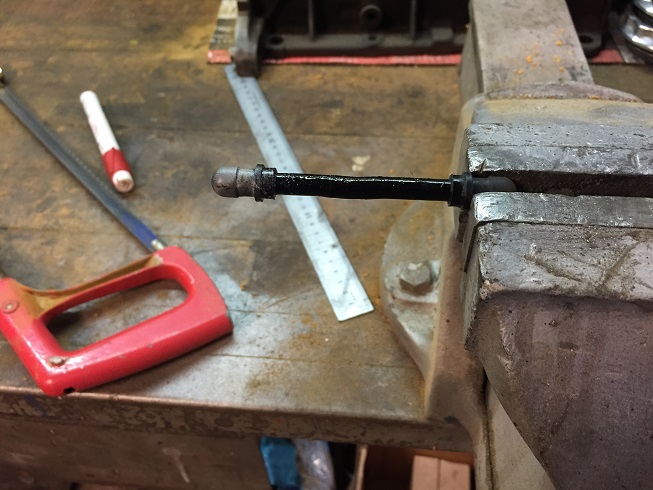

Det ser ud som jeg ramte rigtig med at forlænge pinden til koblingen 14mm, den kobler i hvert fald perfekt ud og ind.

JonathanA skrev:Fik du WOT boxen til at fungere?
Yes det spiller!
Jeg havde monteret ledningerne til tændspolerne for tidligt, så den cuttede også dyserne..

Indlæg af Bonden » 24. aug 2015, 08:22
Lige et sneak peek af fælgene, kan ikke helt finde ud af om jeg burde havde malet den sølv i stedet, men fuck it, nu prøver jeg det sgu!
2015-08-23 13.58.55.jpg (227.64 KiB) Vist 7722 gange
Og så blev der bestilt dæk, prøver et sæt 595 RS-R i 235/45 R17
