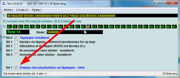

Byte 14 bit 7:
Derefter kan du evt. vælge om du vil have at den tænder begge dreje(tåge)lygter, når du sætter bilen i bakgear.

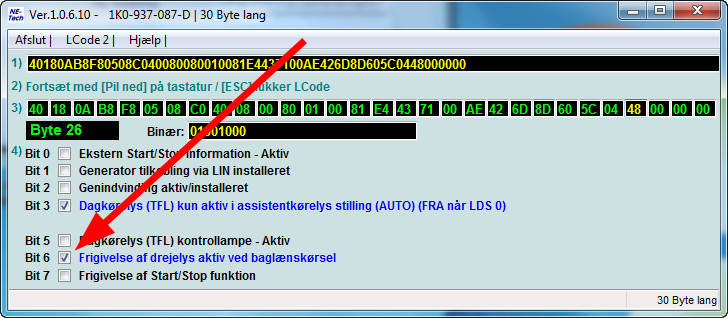

Byte 26 bit 6:

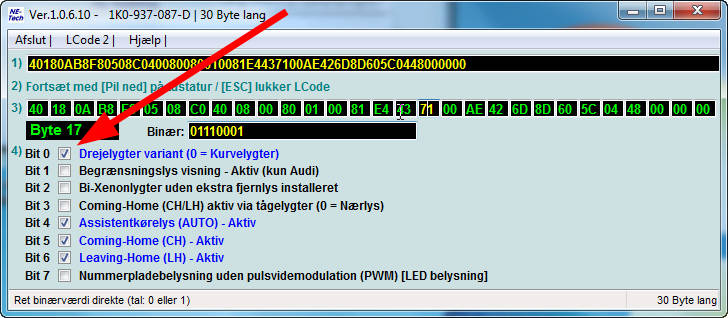

Derefter kan man vælge om drejelysene også skal tænde når blinklyset aktiveres.
Byte 17 bit 0:

Oppe i toppen af siden er der en fane der hedder "VCDS kort". Der finder du bare en der bor tæt på dig, og så får i det aktiveret med VCDS :)

HansH skrev:Derefter kan du evt. vælge om du vil have at den tænder begge dreje(tåge)lygter, når du sætter bilen i bakgear.
Byte 26 bit 6:
Det er genialt. Har kodet det på min Polo. Det er lækkert at man ka se hvad man kan komme til at sving snuden ind i hvis man drejer mens man bakker. :)
