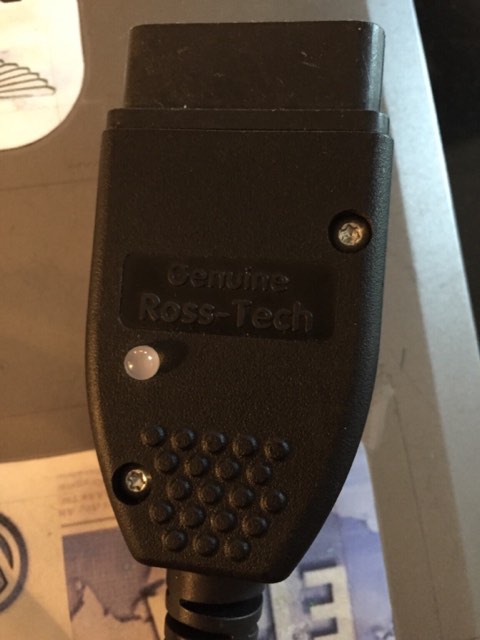

Et original kabel ser sådan her ud

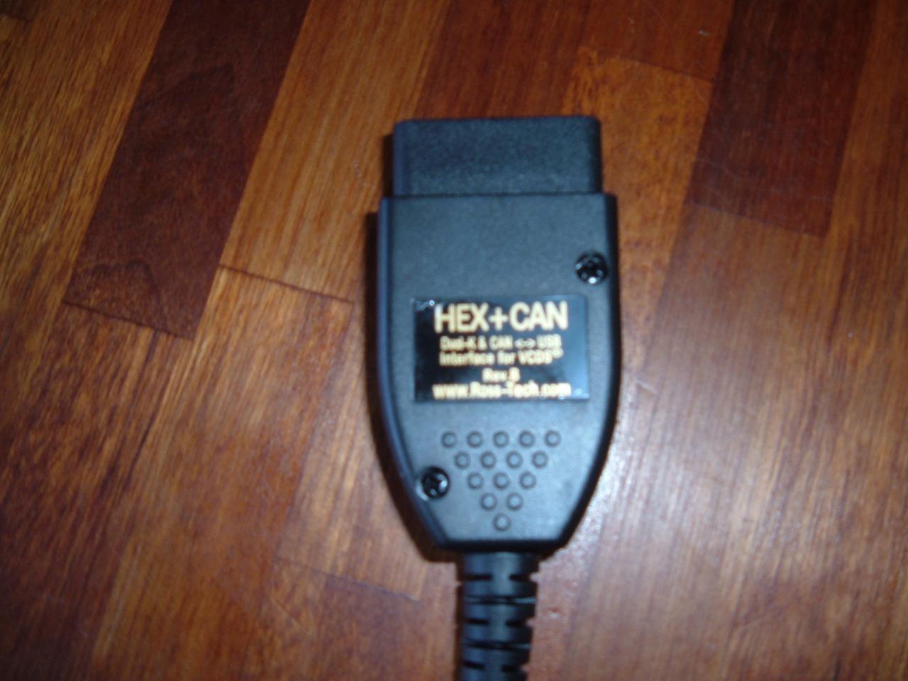

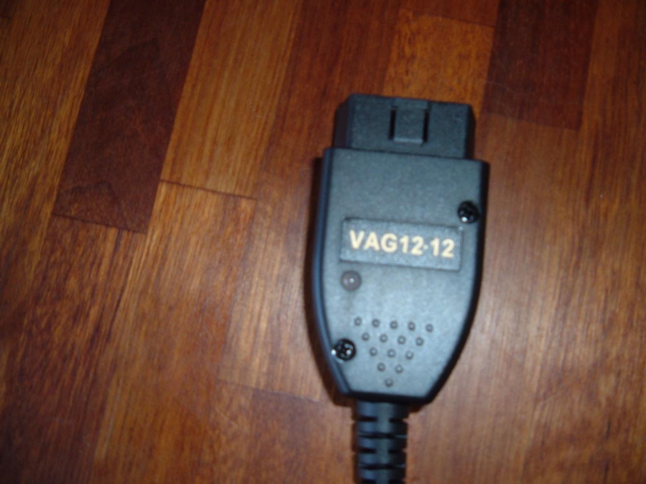

her er billeder af den..
- kamera 003.JPG (102.81 KiB) Vist 4260 gange
- kamera 004.JPG (101.71 KiB) Vist 4260 gange

Det ER et kopi kabel...
Og når det er blevet opdateret. Så dør mcu'en i kablet. Du skal have fundet en der kan flashe eeprom dump fra v12.12 i det igen, hvis du vil have det til at virke igen.
Igen dyre lære penge. Kom videre og køb fra netech.dk en anden gang.

Jeg kan i hvert fald bekræfte at mit org. kabel ser ud præcis som på de billeder KMDTHY har postet tidligere.
MEN! Jeg har også et kopi-kabel.
Der står ikke noget med versionsnummer på den ene side.
Det ligner faktisk 99% det originale... eneste forskel er, at der ikke står www.netech.dk på den ene label.
For mig ligner det der "VAG 12-12" helt klart også noget kopi.
Men igen -hvis jeg skulle være helt sikker i min sag, inden jeg lagde løkken om halsen på sælger, ville jeg køre den omkring Niels.
Sælger vil kunne påberåbe sig påstand mod påstand overfor dig, men han vil ikke kunne underkende Niels' dom.
