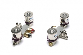

Det er følgende magnetventil som er samlet i en blok, så kan ikke vende den forkert?
Medmindre der er forskel på plus og minus på magnetventilen
