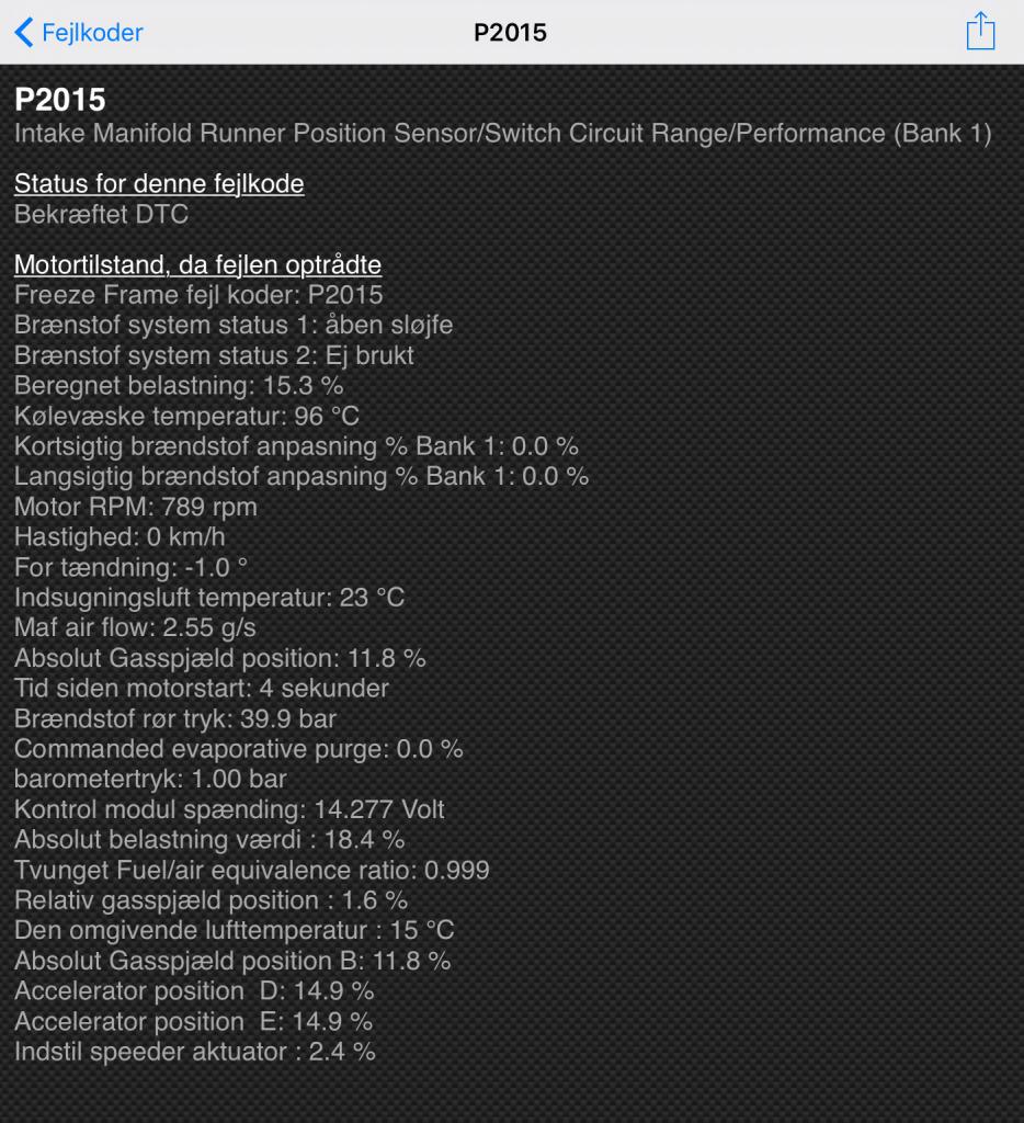

Jeg skiftede gasspjældet i sidste uge og slette i den forbindelse fejlkoden.
Nu er fejlkoden herunder dukket op igen.
Jeg ved godt det ikke er en VCDS kode, men måske nogen kan udlede noget?
Tænker jeg må køre til VW, er der noget jeg kan tjekke/prøve først?

Nu er det jo ikke gasspjældet den melder fejl på.....
Har du styr på hva manifold runners er? /flaps hertil?

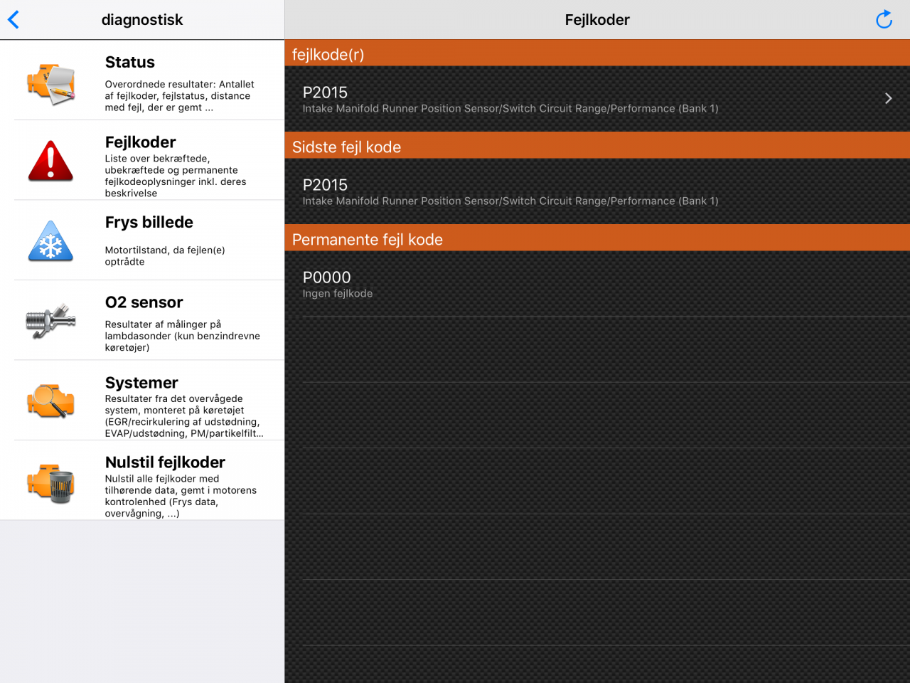

Re: Gasspjæld skiftet - stadig fejlkode
Åbenbart ikke?
Jeg fik at vide, at dette betød gasspjæld?
Hvad skal jeg lede efter?
Siger dette noget mere?
Helt klassisk.
Ny indsugningsmanifold.
Der sidder flaps der guider luften inde i hver indsugningstragt. Altså den del af manifolden der går ned til hver cyl.
De flaps er der fejl på.
Byt til nyt.
Har lavet en del af den type fejl efterhånden.
Byt til nyt.

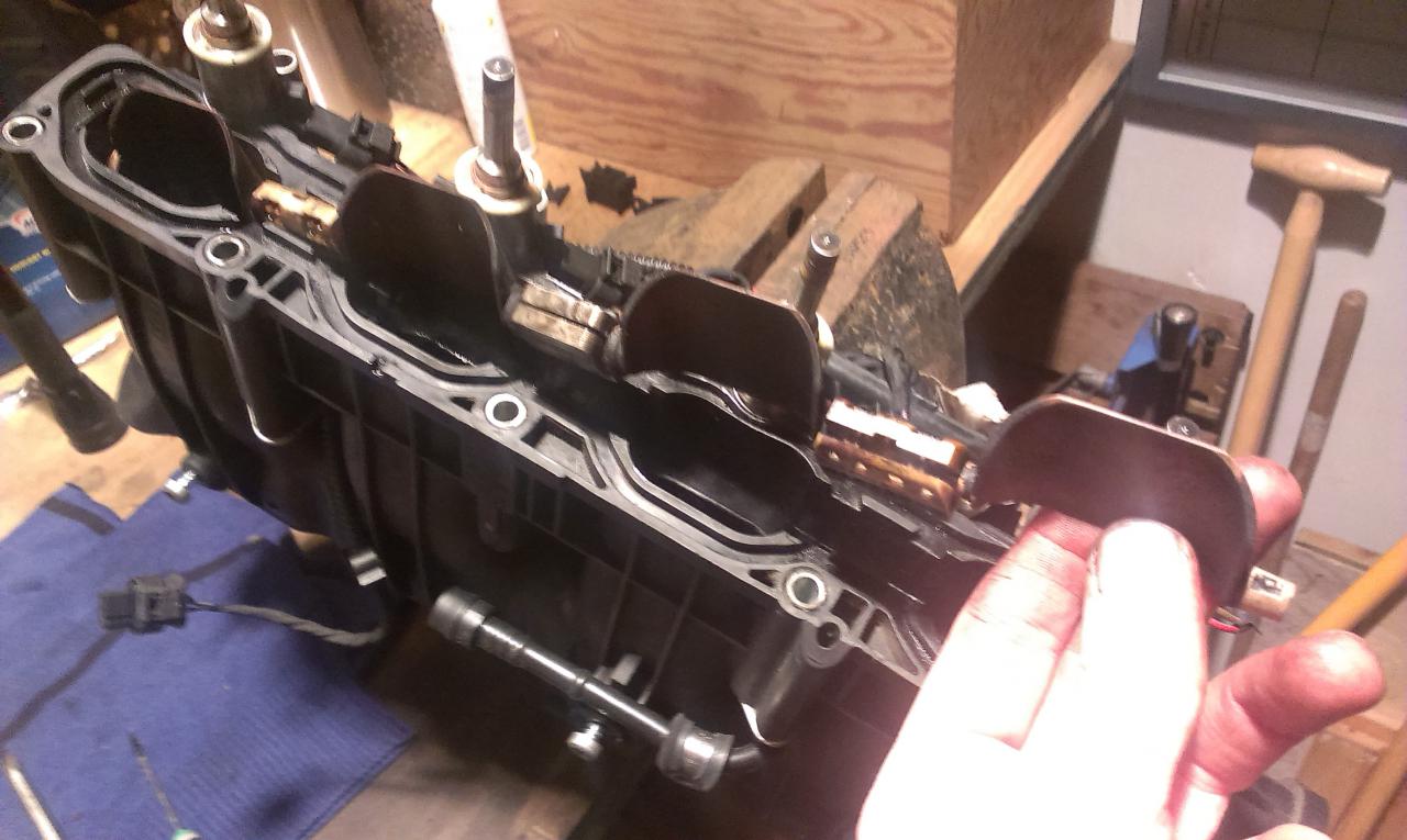

Spjældet styres af vacum, så jeg ved ikke om det er muligt at fejlsøge mere med VCDS?
Jeg har netop afmonteret manifolden og kan se at flapperne kører problemfrit. De sidder på ingen måde fast og kører let!
Det ser godt nok noget sodet ud på billedet, men er ikke så slemt i virkeligheden.
Tænker umiddelbart at kunne være sensoren, som sidder i modsatte ende af vacumpumpen, der styrer flapperne.
Fejlkoden skriver jo sensor!
Afventer pris på manfold fra Tyskland.
Tør jeg rense dyserne forsigtigt med en blød pensel og rensebenzin?

Anders D
- Indlæg: 5712
- Has thanked: 92 times
- Been thanked: 190 times
Søren plejer at skrive at hele manifolden skal skiftes men på min var det med samme fejlkode nok at skifte sensoren.
På de fleste fås sensoren ikke løst.
Første trin i rens af flapper og manifold er at lirke plastkapperne op, der dækker over glidelejerne, som flapperne kører i.
Herefter skrues den lille vippearm, som er forbundet til vacumpumpen på højre side af manifolden af og trækkes ud.
Som man ser på billedet herunder kan man derefter forsigtigt løfte flapperne nok fri af manifolden til, at den kan trækkes ud af glidelejet i venstre side af manifolden. Husk endelig at afmontere sensoren/potientiometret i venstre side først!
