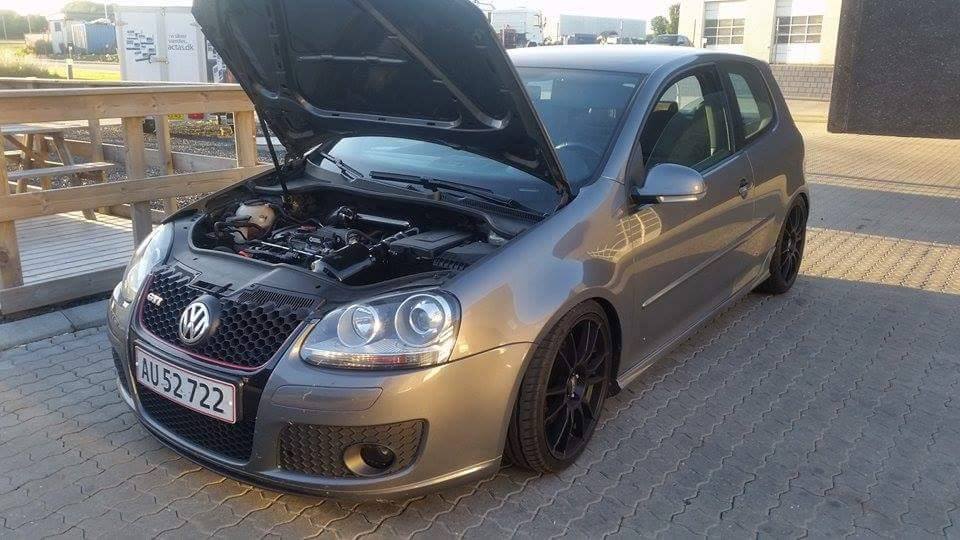

Golf mk5 Gti - 376 hk
Indlæg af Ak-Nielsen » 14. feb 2016, 19:31
Bilfabrikant: Vw
Model: Golf 5
Udstyrsvariant: Gti
Motor: 2.0TFSI (BWA)
Hk: 376
Årgang/modelår: 2007
Farve: Daytona Grå

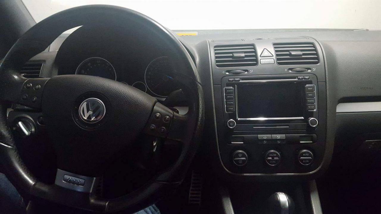

Udstyr: Bi-Xenon, multifunktionsrat, 2-Zonet klimaanlæg, kørecomputer, kopholdere, fartpilot, Bur.
Fælge: Oz Ultra leggera 18x8 monteret med Hancock evo1
ICE: RNS510 med dansk tale, kort

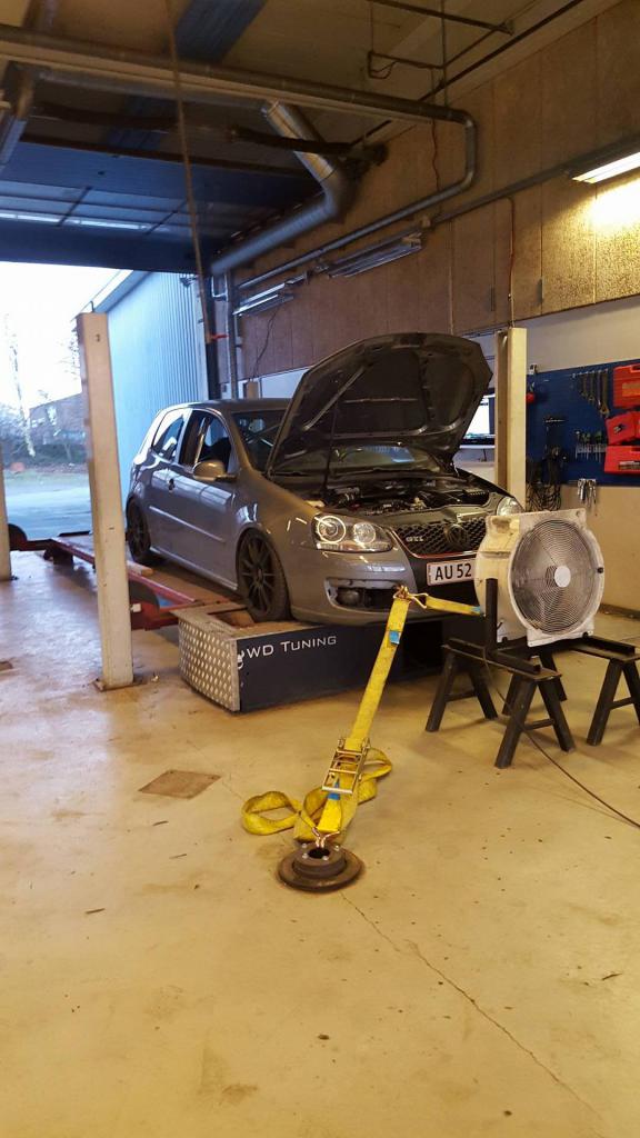

Ændringer på motoren:
Røde tændspoler
NGK Iridium BKR8EIX tændrør
Dsg software fra Wd-Tuning.dk
RFD kit (Fjernelse af indsugningsspjælde)
WD tuning costum software - kørt ind ved dem osse
VWR Indsugningskit
upgraderet s3 intercooler fra darksidedevelopments.co.uk/
Integrated Engineering HPFP indmad
RS4 returventil
BSH Varmeskjold
BSH Throttle body pipe
Komplet Miltek race 3" udstødning uden katalysatorer
Andet end motor:
Bremserkaliber fra golf R32
For: M-Tec 345mm drilled & grooved
bag: M-Tec 310mm drilled & grooved
Undervogn: Kw Variant 1 - lettere modificeret for at få den ønskede sænkning

og tak til Rune fra wd-tuning.dk for få min golf til at spinde som en mis

hvor mange timer brugte de på at køre den ind ? Hvor mange gange rullede de den imens ??

Vi brugte en aften, vi bøvlede lidt med at få Apr af bilen, men vil tro vi rullede den 5 gange? også blev den efterfølgene osse kørt ind på vejen :)

Den er fin!:)
Den lyder også ret sund når den triller;)

Startede ud med og få monteret ny hajfinne antenne og adapter kabler til radioen. Så nu virker GPSen og radioen.

OEM hajfinnen har tilslutning til GPS, fyr og telefon. Er der også til radio? :shock:

Det må denne have.
Det fungere ihvertfald fint.

Der er ikke FM i den, kun GPS, GSM og fyr
