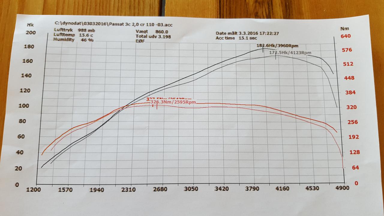

For det første kunne de ikke måle den på rullefelt,de forsøgte alt(tog 3 timer) og endte til sidst med at lave en fil og teste den på vejen. Da jeg kørte hjem, rystede den helt vildt i de lave omdrejninger ved fuld gas, især i 4 og 5 gear, så jeg måtte retur og få den justeret ned i power. Herefter kørte den, men meget uharmonisk og den lavede små udsættere ved fuld gas, samt at min start/stop nærmest var ikke eksisterende. Derudover var der ingen træk ved lave omdrejninger og så gik den helt amok ved de høje omdrejninger.
Igen måtte jeg have fra i WD Tuning, hvilket jeg burde have gjort fra starten af. Turde ikke give det andet et forsøg mere.
Kom ned til WD Tuning og jeg fortalte Rune min historie, hvorefter han kiggede underende på mig. Kunne de ikke måle den på felt?? Der skal bare fjernes en lille sikring, så kan den måles. Filen blev herefter udlæst og igen undrer Rune sig. Der var kun ændret på få parametre og meget andet stod helt skævt. Som han sagde, det er da en Disney fil :lol: :lol:
Rune lavede filen forfra og resultatet er en bil der kører fuldstændig harmonisk og uden udsættere og trækker meget hårdere over hele skalaen. Igen tak til Rune og WD Tuning for at lave mig for 2 gang:-)

Billedet viser udmåling på tidligere tuner og WD Tuning. 172 HK og 326 NM og efter Rune have kigget på den 182 HK og 337 NM. NM er lave pga. 5 trins gearkasse, der tillader max 350 nm. Men det vigtigste er en meget mere kørbar bil:-)
