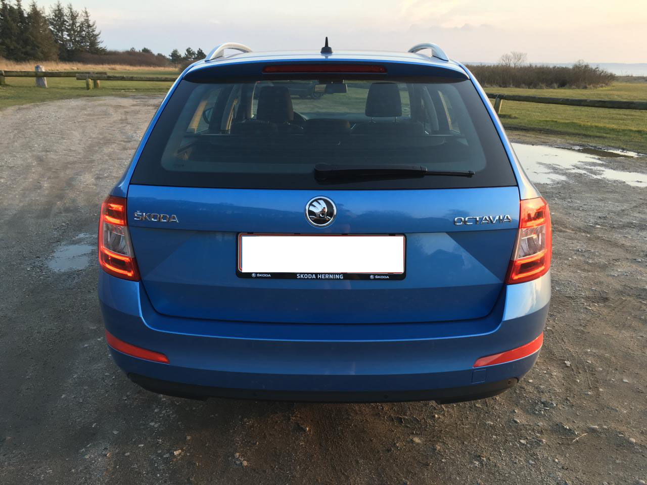

Da jeg endnu ikke har set så mange nyere octavia'er herinde under store projekter, tænkte jeg at inden jeg begynder at rode alt for meget med mine egne projekter på bilen vil jeg oprette den herinde under hvor man kan følge med i diverse eftermonteringer jeg nu har tænkt mig at gennemføre på sigt. Jeg vil så vidt muligt tage lidt billeder af de ting jeg roder med hvis andre skulle blive inspireret af samme :) Undervejs kan det være der bliver projekter som jeg tilføjer eller må droppe igen hvis det ikke er muligt at eftermontere.
Bilen havde allerede fra fabrikken en del ekstraudstyr monteret hvoraf jeg har taget de ting med som vil være sværere/dyrere at eftermontere hen af vejen.
Lidt info om bilen:
Skoda Octavia Combi 1.2 TSi Style
*Vejbaneassistent
*Canton Sound System
*Amundsen Navigation
*El-Bagklap
*El-indfældbare sidespejle
*Stemmestyring
*Parkeringssensor for + bag
*Smartlink
*Multifunktionsrat 3-egeret
*Varme I Forrude
*Front Assist
*Opvarmede Sprinklerdyser

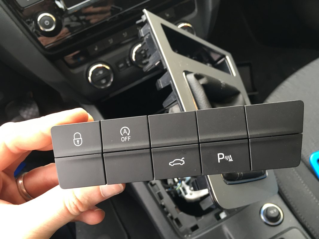

Skift af knapper i midterkonsol
Mit OCD kunne ikke klare de manglende knapper fra fabrikken så jeg valgte at montere knapperne så jeg kunne slå esp til/fra samt sætte dæktrykket via kontakterne i midterkonsollen
Mine knapper fra fabrikken
Ud fra en guide på vw golf 7 fandt jeg ud af at esp knappen kunne monteres selvom der også er mulighed for at slå det fra gennem radioen under CAR indstillinger. Det samme er gældene for dæktrykskontrol.
Inden du går igang skal du være sikker på at der sidder stikben i Pin 5 på det sorte stik ved TIUL samlingen og stikben i Pin 9 på det røde stik ved TIUL samlingen, ellers vil det ikke virke. Min Octavia Model år 2016 havde det fra fabrikken så formoder tidligere årgange også har det.

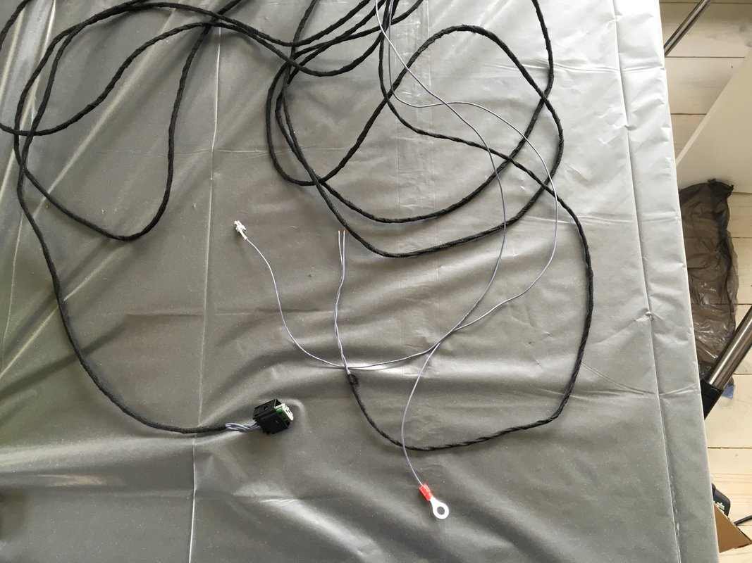

Til monteringen skal der bruges følgende dele:
VCDS tester til kodning
3 x 2,5 meter ledning
2 x 000 979 009 E (rep ledning til midterkonsol)
1 x 000 979 034 E (rep ledning til TIUL samling)
Der findes forskellige udgaver af kontakter i midterkonsollen afhængig af udstyr, og jeg har markeret de 2 numre som jeg har monteret i min egen:
Øverste del
5E1 927 132 H (Lås/Lås op - Start/stop - Dæktrykskontrol - ESP)
5E1 927 132 G (Lås/Lås op - Start/stop - ESP)
5E1 927 132 J (Lås/Lås op - Dæktrykskontrol - ESP)
Nederste del
5E1 927 238 D (Mode - Parkeringshjælp - Park Assist)
5E1 927 238 E (Mode - El bagklap)
5E1 927 238 G (Mode - El bagklap - Parkeringshjælp - Park Assist)
5E1 927 238 L (VRS Mode)
5E1 927 238 K (El bagklap - Parkeringshjælp - Park Assist)

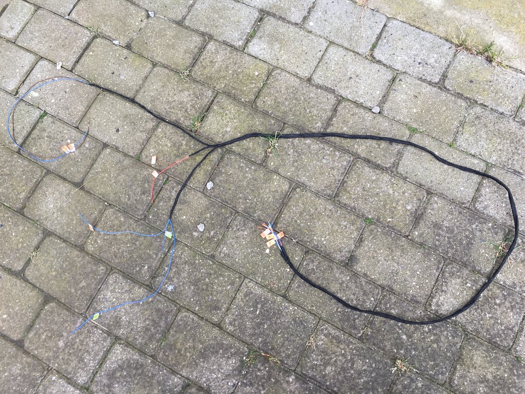

Det færdige ledningsnet klar til montering
Bemærk jeg har ekstra ledninger på da jeg skal have eftermonteret Park Assist

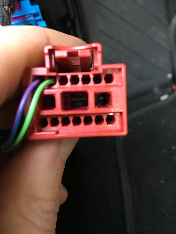

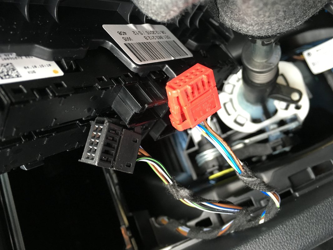

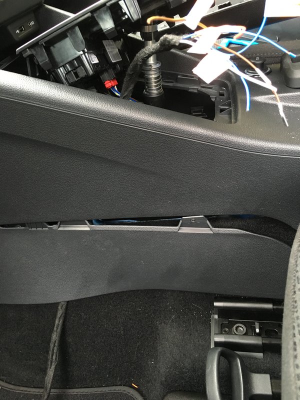

Midterkonsollen afmonteres og stik afmonteres af knapperne.

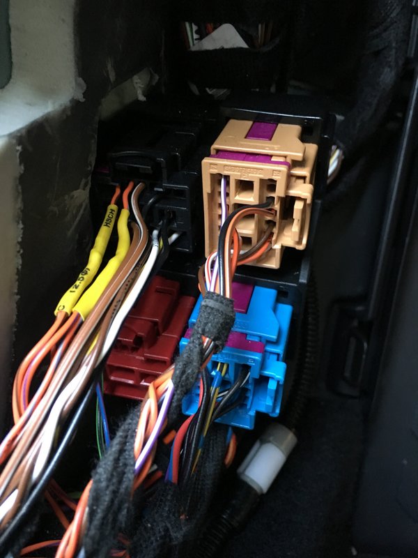

De resterende ledningerne trækkes ned mod TIUL samlingen ved fodstøtten i førersiden.
TIUL samlingen

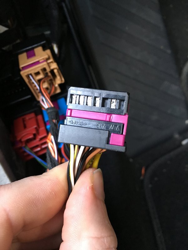

Det sorte stik, her indsættes stik ben i Pin 5
Det røde stik, her indsættes stik ben i Pin 9
Klemme15 forbindelse til esp fra Pin 4 i det sorte stik ved midterkonsol kan evt tages fra det brune stik ved TIUL samling. Find den grå/sorte ledning i bundtet. Derefter samles det hele igen

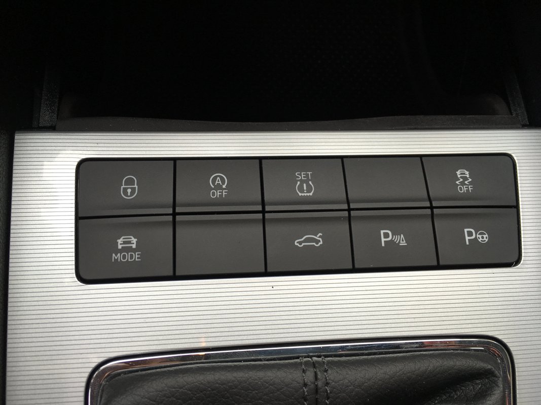

Nye knapper i midterkonsol
Og nu er tiden kommet til test :D

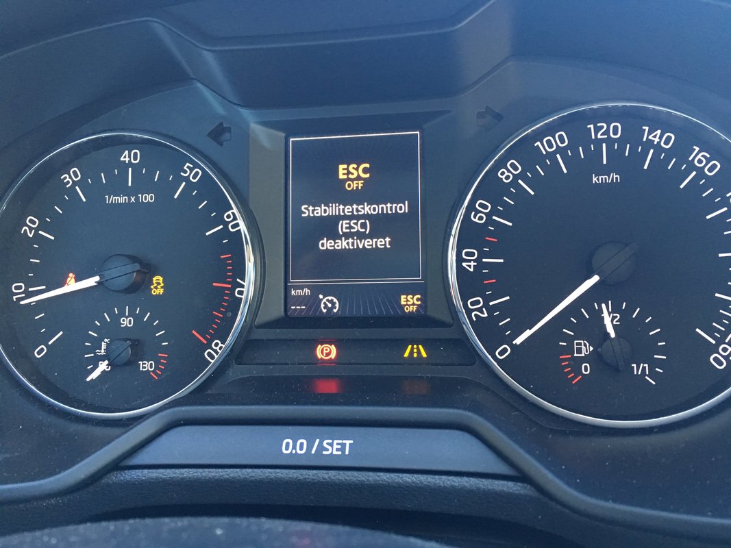

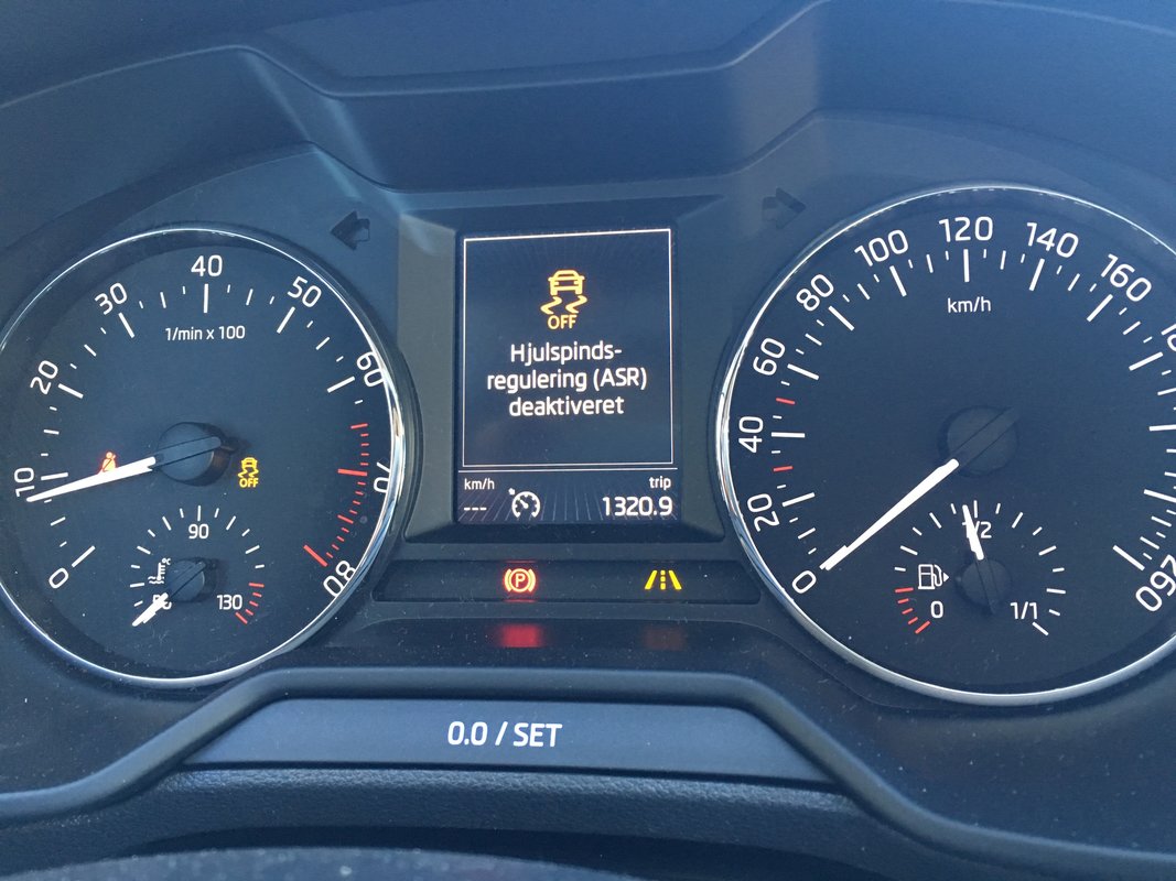

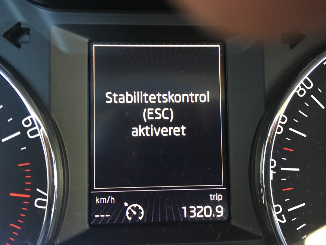

VCDS:
· Vælg [03-ABS Brakes]
· Vælg [Coding – 07]
· Vælg [Long Coding Helper]
· Vælg Byte 29 - Den er standard 02 som er ASR/ASR OFF
Den kan erstattes til følgende ciffer:
01 = ESC & ASR ON /
02 = ESC & ASR ON / ASR OFF
03 = ESC & ASR ON / ESC SPORT
04 = ESC & ASR ON / ESC OFF
05 = ESC & ASR ON / ASR OFF / ESC OFF
06 = ESC & ASR ON / ESC SPORT / ESC OFF
07 = ESC & ASR ON / ASR OFF / ESC OFF
08 = ESC & ASR ON / ESC SPORT / ESC OFF
09 = ESC & ASR ON / ASR OFF / ESC SPORT
Jeg har kodet min til 07 i byte 29

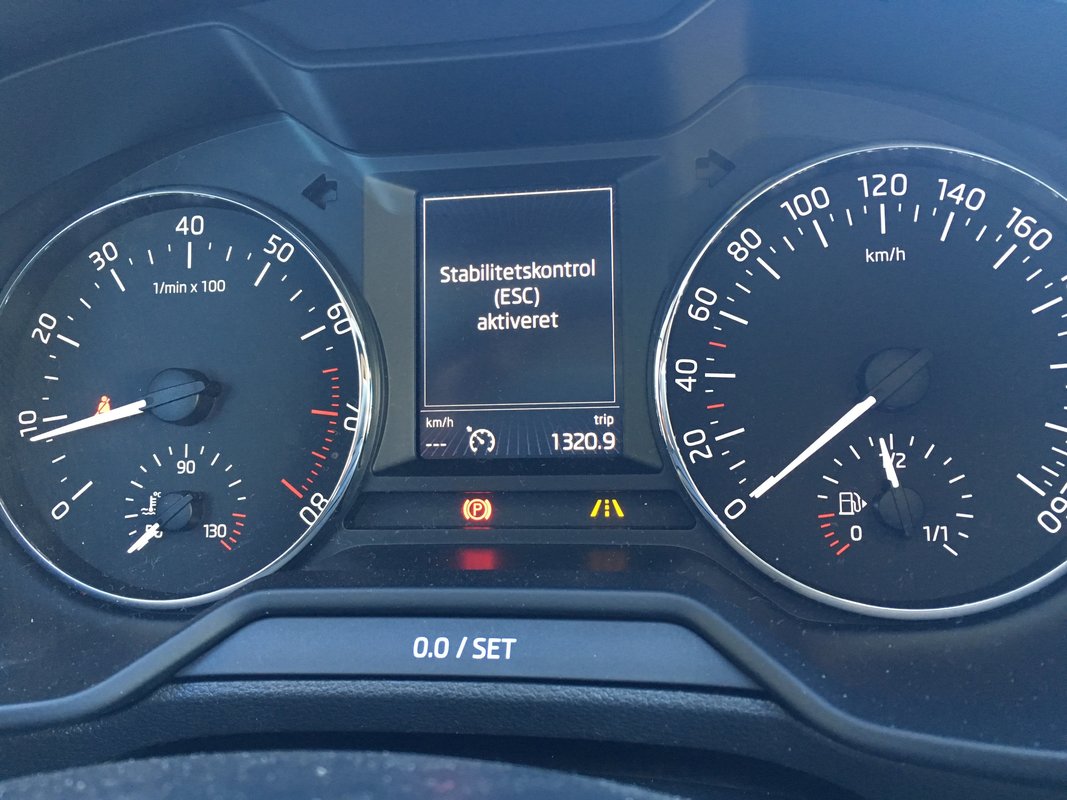

Det færdige resultat ved tryk på knapperne i midterkonsol
ESP og dæktryk kan stadig indstilles via infotainment i CAR menuen. Dette er blot en hurtigere genvej til funktionerne.

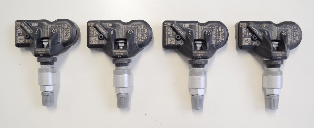

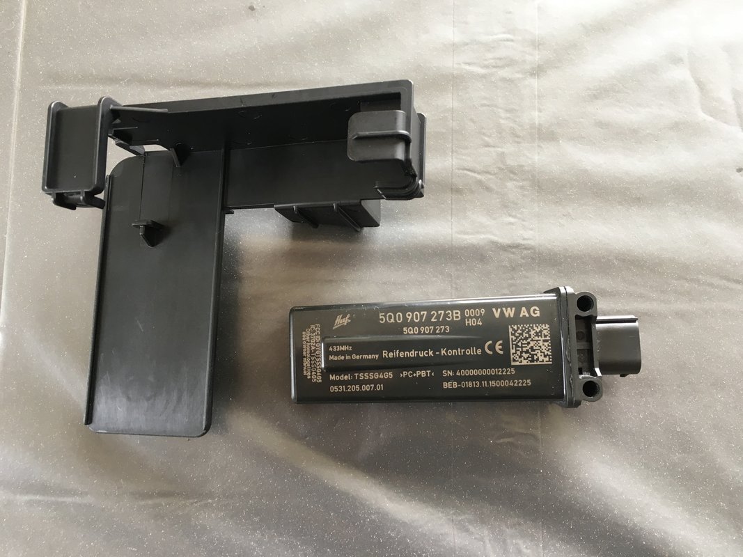

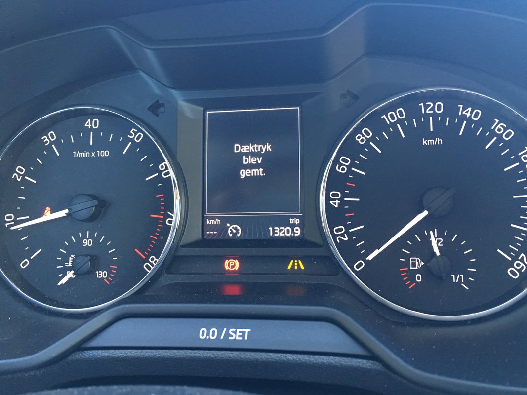

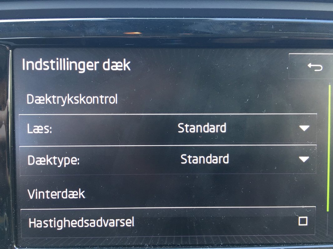

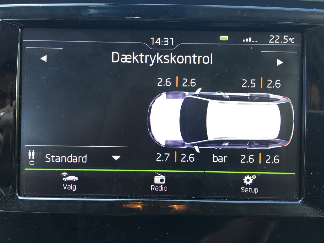

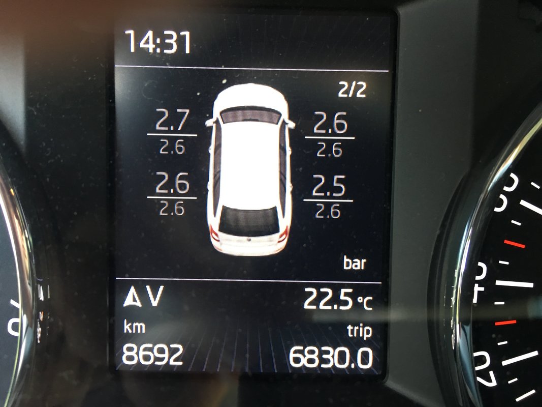

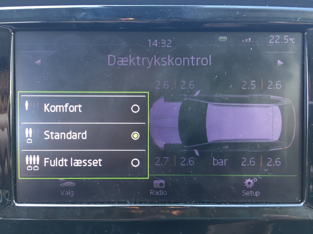

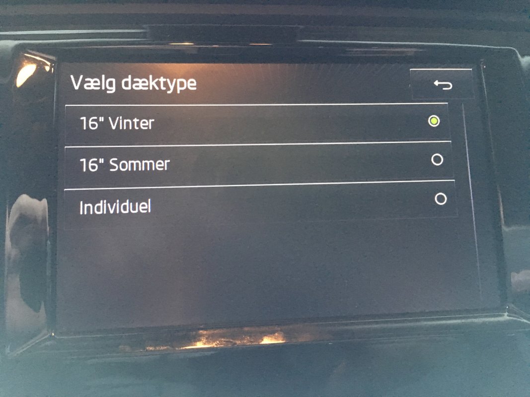

Nyt projekt fuldført: Dæktrykskontrol med sensorer
Styreenhed samt holder
Ledningsnet
Dæktryksensorer
Styreenhed monteret
Efter lidt ledningsarbejde og kodning ser tingene sådan ud

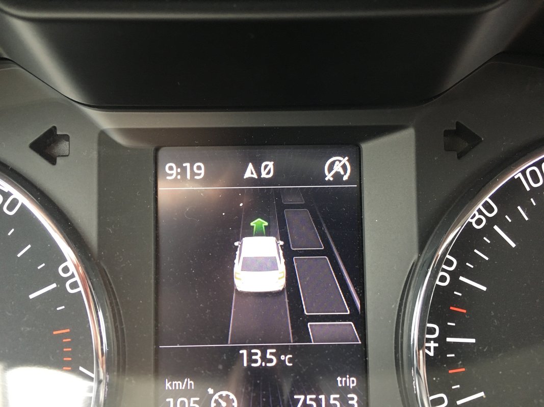

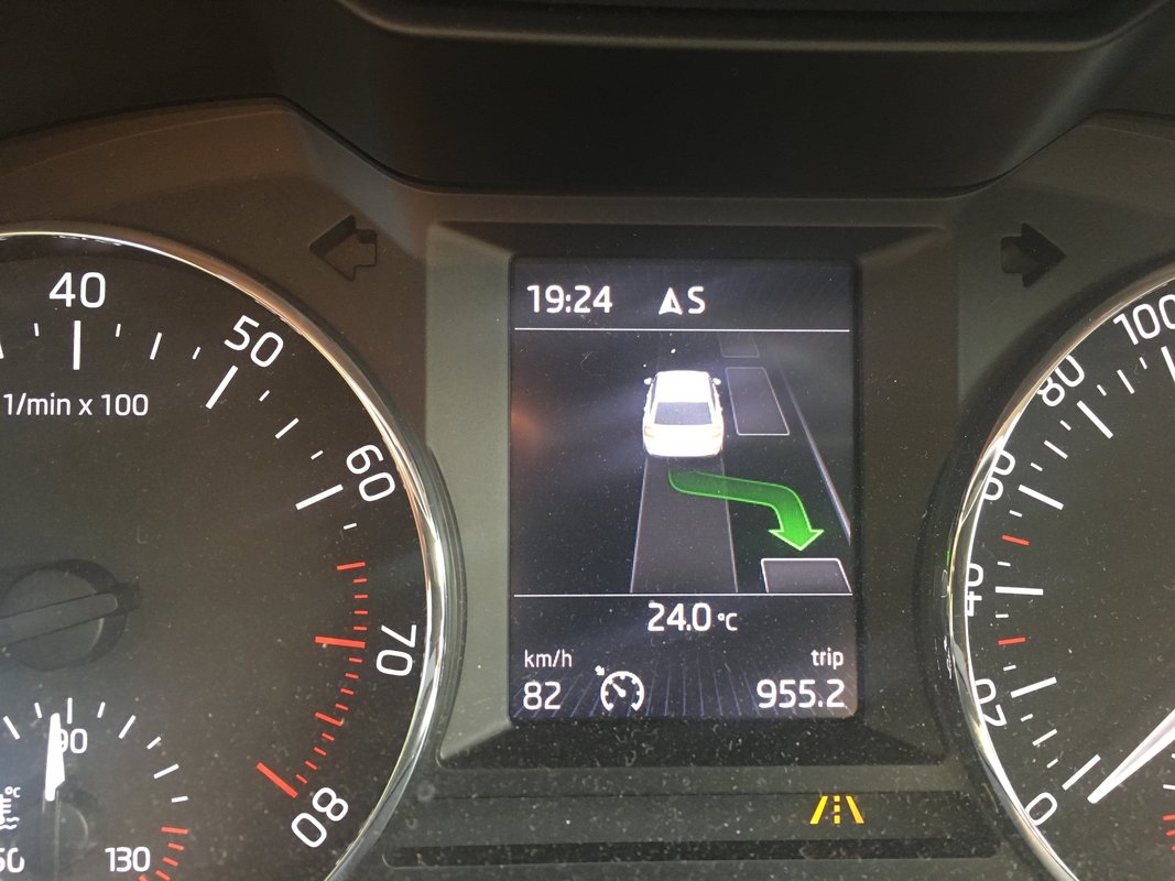

Så lykkedes det at få eftermonteret park assist aka pla 2.0 :D
pla 2.0 kan parallelparkere samt bakke ind i bås, jeg er samtidig også i gang med at få pla 3.0 til at virke hvor bilen kan det samme som pla 2.0 men hvor den kan kører ind forfra i bås samt understøttelse af trailer assist.
Nu tænker nogen sikkert "kan du ikke finde ud af selv og parallelparkere eller køre din bil i bås" og jo det kan jeg sagtens men dette projekt er blot for teknikkens skyld og om det overhovedet kunne lade sig gøre at eftermontere på Octavia 3, og til det er svaret ja.
en tak til Kim (vagstyle) for levering af stumperne
Lidt billeder i instrument, jeg har desværre ikke nået at tage billeder af parkering i bås men det kommer engang :)
Hvor fedt at høreBillede hvad har det kostet dig!?

kreativ
Indlæg: 1303
Tilmeldt: 14. dec 2009, 16:01
Geografisk sted: Horsens
Been thanked: 149 times
Re: Skoda Octavia Combi 2016
Indlæg af kreativ » 26. jul 2016, 09:05
audia4dk skrev:Lyder ikke dyrt Billede er det en meget krævende omgang selv at gå igang med montage at de forskellige dele
Det var lidt en omstændig omgang med lidt start problemer. Leverandøren havde sendt halvdelen af stumperne forkert så derved måtte de rigtige dele bestilles et andet sted. Men har regnet lidt på det at hvis man køber dele løse fx gennem ebay kan det gøres billigere end 3000,-
Men nu har du jo sensorer foran og bagpå så derved er det nemmere og billigere at lave :)

Re: Skoda Octavia Combi 2016 [Update 19/8]
Indlæg af kreativ » 19. aug 2016, 18:42
Update!
Lige et par billeder af projekt Side Assist/Blind Spot som jeg har rodet med her på det sidste.
Billederne er desværre gået tabt fra hosting firmaet og jeg har ingen backup af dem.
Alt er monteret og alle ledninger trukket og forbundet, desværre understøtter min ABS blok ikke den nye type Side Assist fra Passat B8 så jeg har derfor bestilt en nyere model der passer til min Octavia som derudover også understøtter PLA 3.0 samt ACC (Adaptiv fartpilot)
Senest rettet af kreativ 22. maj 2018, 16:00, rettet i alt 2 gange.

En lille update herfra.
Jeg har måtte lægge side assist fra Passat B8 på hylden for noget tid, da den kræver en højere ABS Hardware end min nuværende ABS.
Derimod havde jeg opgivet at montere Blindspot sensor fra Golf 7 & SuperB 3 da disse kræver dyre spejlglas for at virke men i weekenden fandt jeg nye informationer til at kunne montere sensorerne alligevel uden spejlglassene men derimod bruge LED lampen fra Audi A3 (8V) som også giver signalet fra sensorerne. Efter lidt monteringen og omkodning og lidt små fejl i VCDS lykkes det endelig at få systemet op at køre.
Idag var jeg ude at test køre og sensorerne fungerer perfekt :D dog oplevede jeg en enkelt fejlmelding på systemet efter 10 min men med reset af fejlkode kørte det igen, det skal jeg selvfølgelig ha testet nærmere i løbet af ugen, derudover testede jeg også Udkørselsassistenten (Rear Traffic Alert) med hjælp fra konens C1 og også her registrer den trafikken hvis man er ved at bakke ud af en indkørsel. Bemærk billede 3 hvor man kan se de 2 ekstra radarer ude i hjørnerne på skærmen.

Update igen...
Efter at have test kørt systemet i 2 dage fungerer alt som det skal, fejlen jeg fik forleden skyldtes et stik ben der var smuttet løs fra en af LED lamperne. Næste omgang bliver at få trukket ledningerne bag bilens indendørs beklædning så det hele ser fint ud igen :D dernæst skal jeg have lavet hul i spejlkapperne således at LED lamperne i hver side kan fastmonteres.
Billeder følger når jeg kommer længere frem ;)
