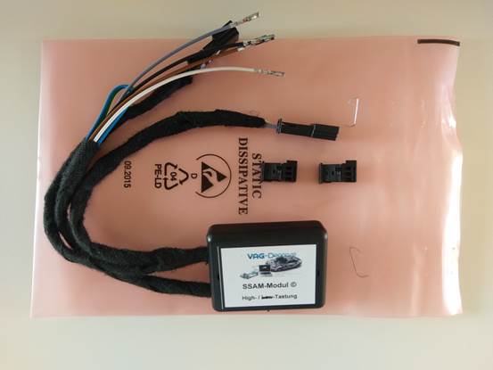

Nogle smarte tyskere - de kalder sig VAG-Diagnose - har udviklet et lille specialmodul som løser dette issue.
Modulet kræver ingen kodning og griber ikke ind i motorstyring, CAN osv. osv.
Modulet husker blot hvad indstillingen er på S/S når bilen slukkes, og så sørger det for at samme indstilling er i kraft når bilen næste gang startes.
Dvs. modulet har lidt memory til at huske indstillingen, og så simulerer det et tryk på S/S knappen lige efter motoren er startet - som om man selv havde trykket på S/S.
Så man kan sige, at modulet egentlig blot er en slags sekretær der husker og eksekverer den her procedure for føreren.
Og det virker fint!
Produktet
Man bestiller modulet ved at skrive en mail til info(SnabelA)vag-diagnose.de
Heri angiver man bilmodel og årgang, samt hvilken adresse man gerne vil have det sendt til.
Så svarer Andreas i løbet af få timer og beder om nogen $$$ - og så tager man den bare derfra.
Jeg gav 95,- EUR inkl. forsendelse.
Betaling blev klaret med bankoverførsel for mit vedkommende. Hvis det skulle have været PayPal, ville de have 5% tillæg.
Man modtager dette:
.. og per mail modtager man desuden en fin og grundig installationsvejledning, som er vedhæftet artiklen her (allernederst) som eksempel.
Vejledningen vil naturligvis passe til den bil man bestiller til, så i eksemplet her er det en Passat.

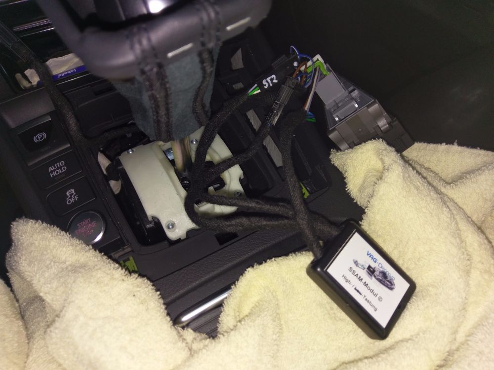

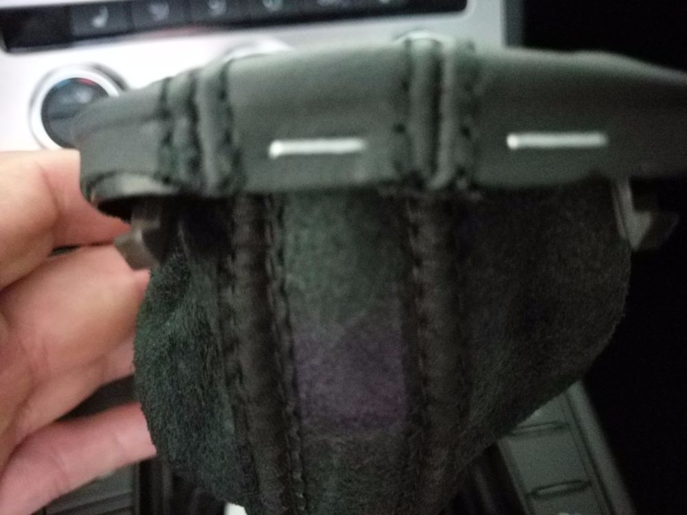

Installation
Da installationen er herreenkel, og vejledningen grundig og let at følge, vil jeg blot supplere med et par billeder her.
Man lukker op ned til knapperne ved gearvælgeren - pinner 4 ledninger ud af det 26-polede stik - pinner disse over i 2 nye stik - hvorefter man kobler modulet mellem disse 2 nye stik og det 26-polede stik.
