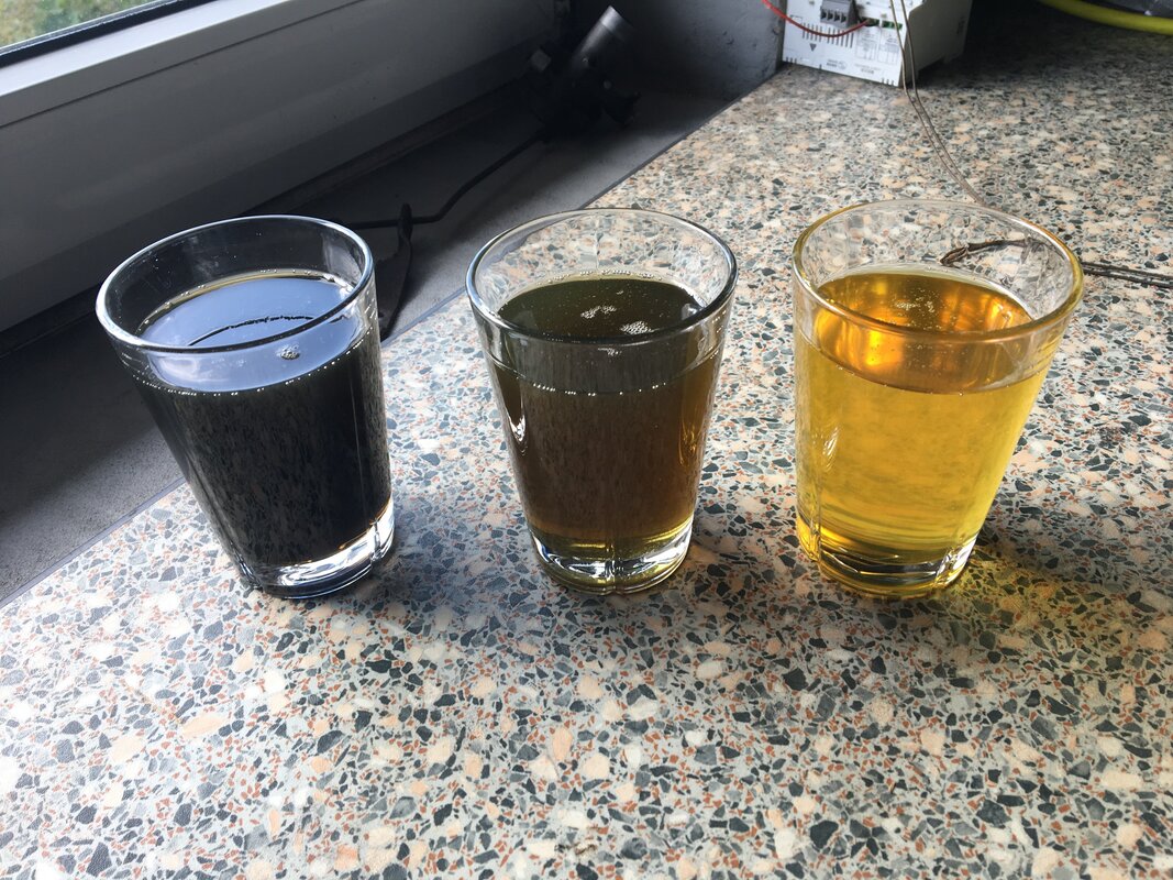

Re: DSG olieskift interval - opnår man noget ved at skifte ofter
Hej Søren,
Når du skriver at olien er fin og klar... - sådan oplevede jeg også at olien var da jeg tappede den af..
men se her hvordan olien ser ud når man samler den op i et glas..
første glas viser olien fra en DQ400e efter 60000 km.
anden glas viser overskydende olien der blev tappet af ved niveau check
og tredie glas viser nyt olie..
Det skal du ikke være bekymret for når det ikke er mere. Den kørte jo også 3000 over ved 1. skiftsoulniz skrev: ↑18. aug 2021, 13:17Jeg genopliver lige denne tråd. Kigger på en VW Passat B8 2.0 TDI 150hk med DSG. Bilen har kørt 134000 km og fik første olieskift på gearkassen ved 63.000. Det blev dog ikke udskiftet ved 120.000 km! Kan der ske noget ved at gå 11.000 km over? Forhandleren vil skifte det ved salg.
Kikkede bare på det i den balje jeg tappede af i. Har ikke haft det i glas.8278 skrev: ↑19. aug 2021, 11:46Hej Søren,
