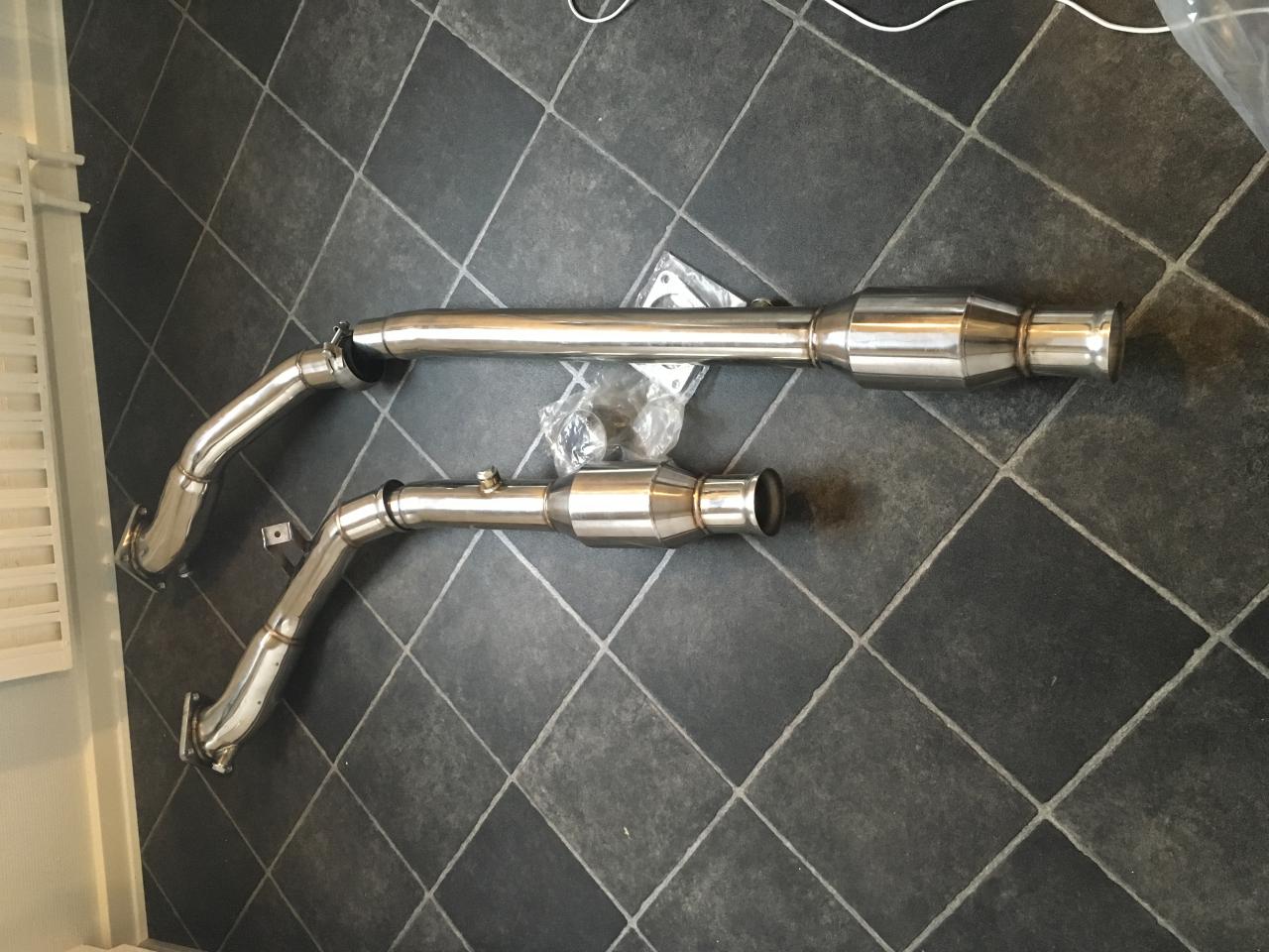

Står i en træls situation at jeg har købt et downpipe system med min bil som skulle sættes på.
Problemet er jeg fik afvide af sælger i Tyskland at det var mtm downpipe og passede over på miltek system.
Men har været ved og undersøge det noget mere og ligner langt fra mtm/ Wagner osv. Jeg kender ikke navnet på mit system.
Det skulle gerne passe på min bil, men kan ikke se et cat back system som passer til mit downpipe
Ved bare det er 2x200 cell cat i rust fri og for enden af røreret er 70mm , andet ved jeg ikke :(
Kan i hjælpe? Søger totalt i blinde

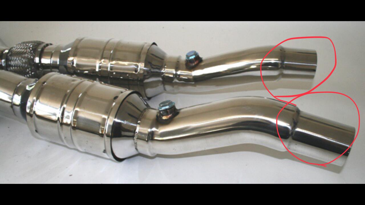

Rundningen på afgangs røret efter cat, ser ikke ud til og kunne sættes sammen med
Cat back system
Wagner downpipe har en alm rundning, som passer direkte på miltek mundstykke/ samling
Poster lige et billede af hvad jeg mener, på en Wagner downpipe

Det har dine da også. De vender bare forkert på billedet. Det eneste der undre mig ved dem du har købt er at der ikke er noget flex stykke

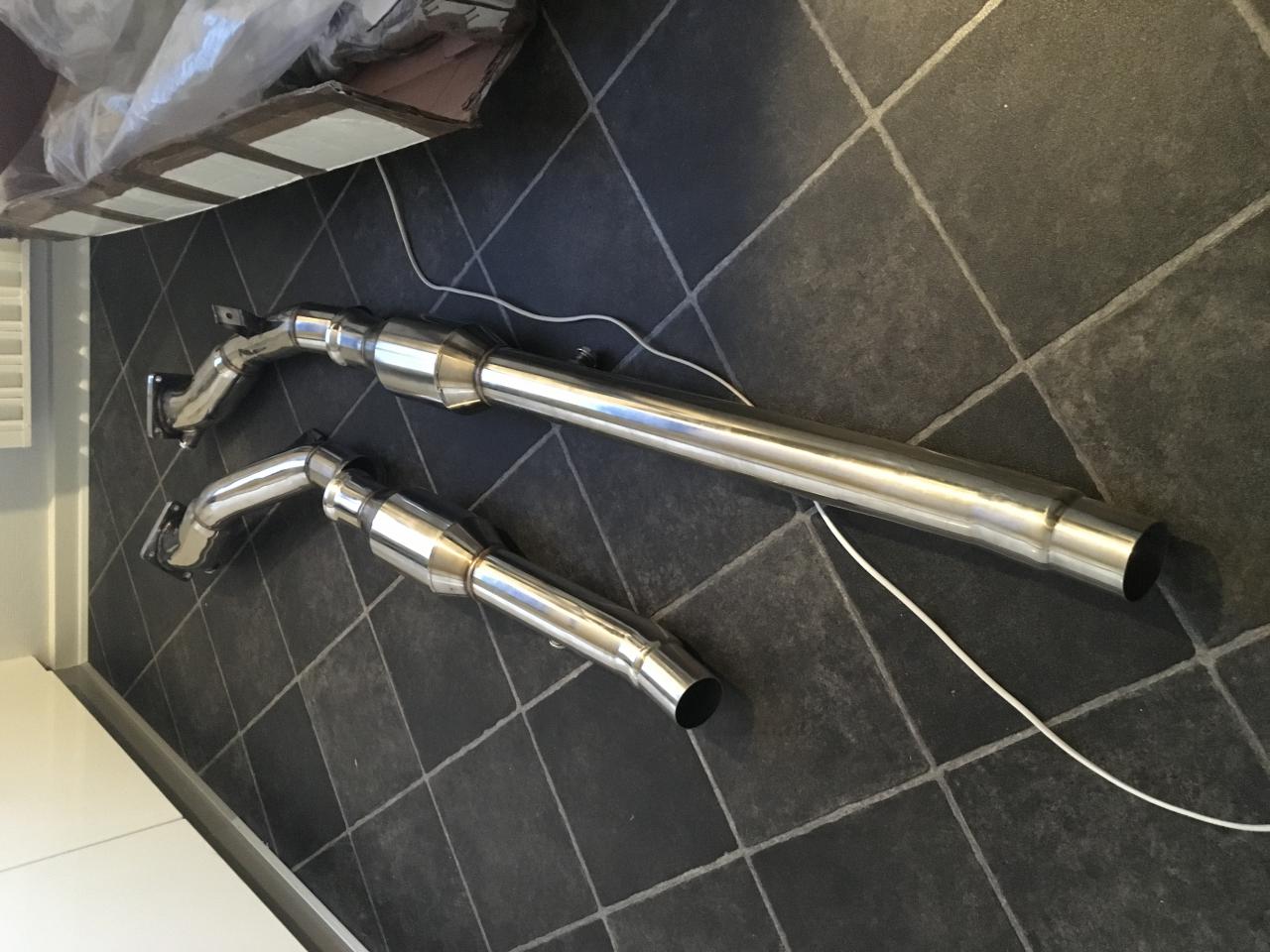

Haha hovsa mindre detalje.
Men begge muffer har stadig hver sin længde. Og på en rs4 b5 har de nøjagtig samme længde, undre mig bare meget?
På en s4 er de forskudt, så det undre mig lidt det her :s

Er der nogen som ved at S4 og rs4 b5 har samme tilpasning form fra turbo?
- går næsten ud fra det er s4 pasform med den forskydning. Kigger jeg under min egen sidder de helt lige :)
Så det er bare om denne downpipe ikke fungere på min bil, så der skal evt bestilles en Wagner- downpipe
