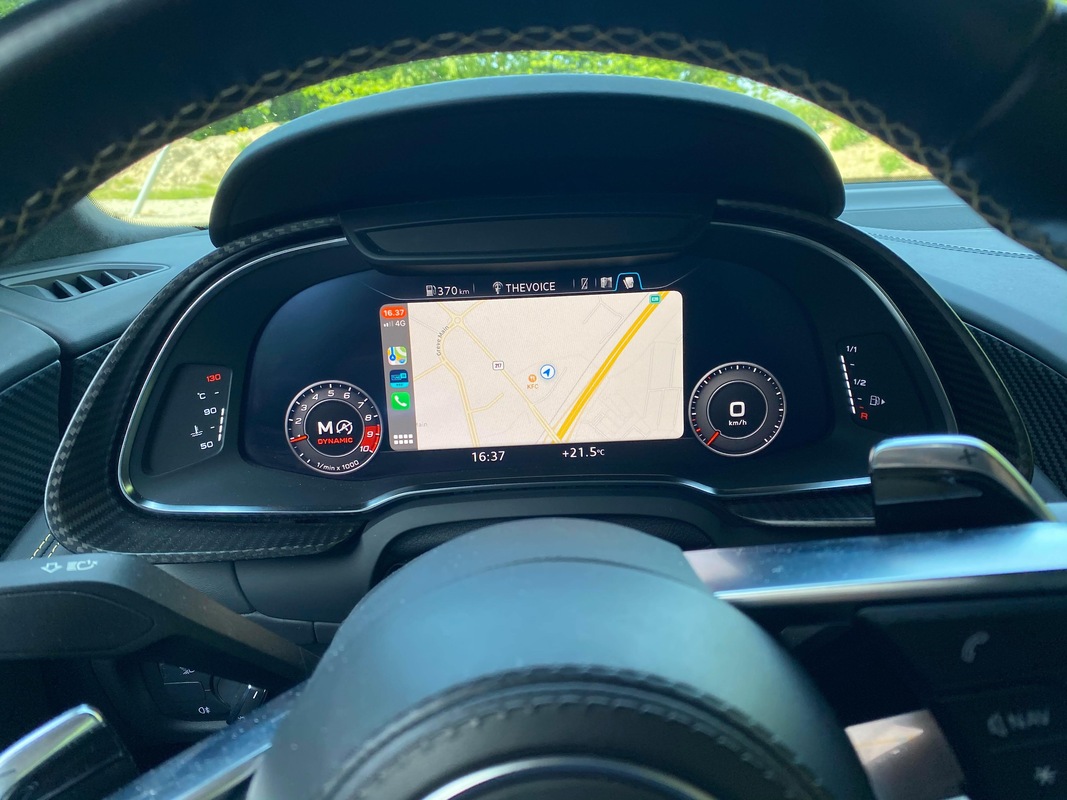

Re: Polo AW kodningsmuligheder
Indlæg af Watcher » 5. jul 2020, 17:47
martinta skrev:
Piphtx skrev:
5. jul 2020, 00:01
Jeg har en kammerat der lige har købt en polo aw 1,0 tsi 115hk. Har har digital instrumentering, men når han bruger google maps til navi, kan han ikke få det op i instrumenteringen. Kun på skærmen i midten.
Kan det kodes?
Det er uanset bilmærke så vidt jeg ikke muligt at få CarPlay eller Android auto op på det digitale display - telefonerne understøtter det ikke.. når telefonerne engang understøtter det går der nok igen et par bil generationer inden bil producenterne så tager det til sig.
BilledeBilledeBillede

Watcher skrev:
martinta skrev:
Piphtx skrev:
5. jul 2020, 00:01
Kan det kodes?
Hmm. Det ligner umiskendelig Google maps. Er det noget du har fået kodet? Eller er det std?
Indlæg af Watcher » 5. jul 2020, 18:18
Piphtx skrev:
Watcher skrev:
martinta skrev: Det er uanset bilmærke så vidt jeg ikke muligt at få CarPlay eller Android auto op på det digitale display - telefonerne understøtter det ikke.. når telefonerne engang understøtter det går der nok igen et par bil generationer inden bil producenterne så tager det til sig.
Det er Audi R8, og TT har det samme. De har ingen skærm men ALT foregår i det digitale speedo, derfor er carplay også deroppeBillede

Watcher skrev:
Piphtx skrev:
Åhh... ja okay. Der er et stykke fra en polo til A8Billede

Piphtx skrev:
5. jul 2020, 18:21
R8 (har intet med en A8 at gøre)

Watcher skrev:
5. jul 2020, 18:18
Piphtx skrev:
:lol: Jeg retter min udtalelse
Apple carplay og android auto understøtter mig bekendt kun én skærm og ikke flere skærme - men er den eneste tilgængelige skærm oppe i instrument bordet så vil det self. kunne lade sig gøre :D
