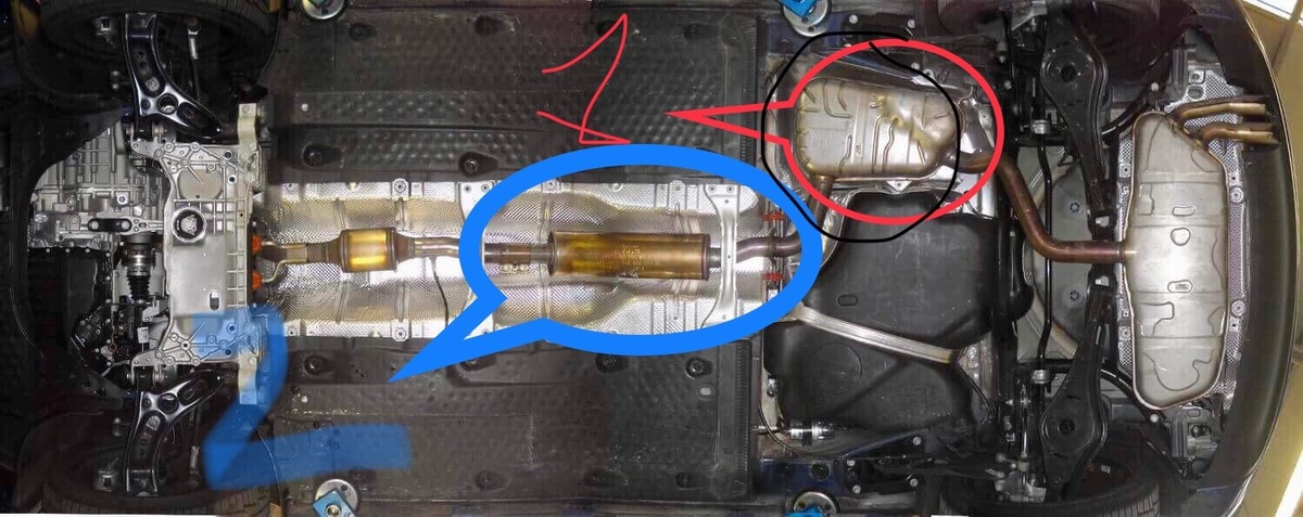

Hej, har længe tænkt på at få min scirocco 2.0 TSI 180 HK til at lave DSG-prutter, men hvad skal der til? Gider ikke ofte dyre domme for ny udstødning, da jeg kender flere der har fået den til det, ved at renovere originalen.
Nedenstående billede viser bunden af min bil.
Nr. 1 (rød markering)viser den potte som jeg har fjernet og smidt ren rør på, det har givet en god og bedre summen, men ikke tydelige dsg-prutter?
Ville det hjælpe at fjerne nr. 2 (blå markering) lyddæmper og smide ren rør hele vejen igennem?
Hva siger i kloge mennesker! 👌🏻☀️

På min gamle golf 7 GTI var det bare at skifte bagpotten, så kom der sådan nogen rare prutter når den skiftede :)
Det var en udgift på ca. 2k. Bonus var så at den gik fra 2x76mm afgang til 2x100mm :)

Jeg kører ren rør ud i til bagpotterne.
Og der kommer nogen dejlige DSG prutter.
Men mest i SPORT da der er spjæld bagerst der åbnes i SPORT

Så i tænker at jeg skal skal fjerne mellem potten og køre rent rør ud til bagpotten, så ville det giver DSG-prutten?:-)) Eller skal bagpotten også skiftes? :-)

Du skriver du kender flere der har fået bilen til at sige noget ved at ændre udstødningen. Hvorfor spørger du ikke dem.
Mht. lyden så har det meget at sige hvor meget smæk du har på motoren. Min Audi S3 sagde noget standard (bortset fra forrør med 200 cell katalysator), men da jeg fik over 400 hk. var lyden meget højere. Det lød som kanonslag når den skiftede gear under fuld gas. Det var stadig med standard udstødning bortset fra forrøret.

På min G7 GTI købte jeg en bagpotte på ebay til et par tusinde ligesom Madsen nævner med hans længere oppe. Det gav masser af lyd og bang.
