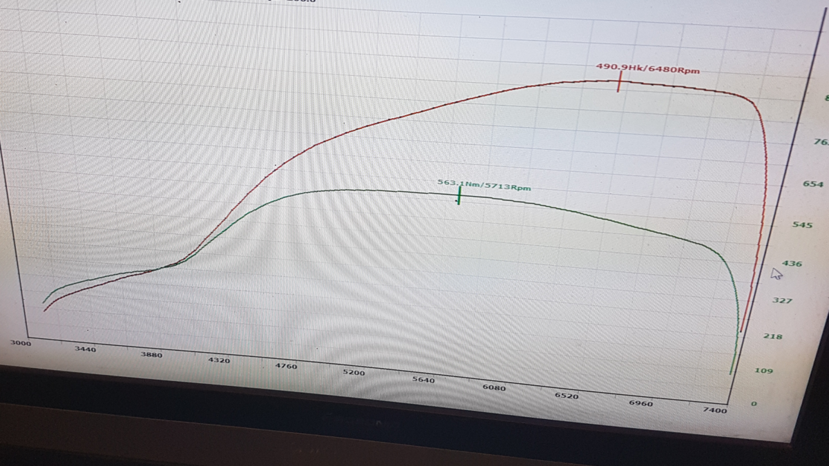

Så går jeg ud fra at det er en e-gas, altså den er ikke med en agu motor med kabel træk til gasspjæld.
Jeg ville ikke gå efter en gt3582 til en gadebil, en gt3071r gør det faktisk ret godt.
Det er på en standart 1.8t agu, eneste opgradering af motoren er 4 stærkere plejlstænger.
Hvis det kunne have din intra så er bananmanifold og turbo lige blevet afmonteret på grund af ønske om mere effekt.
Turboen har kørt ca 1500km.
