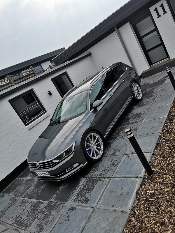

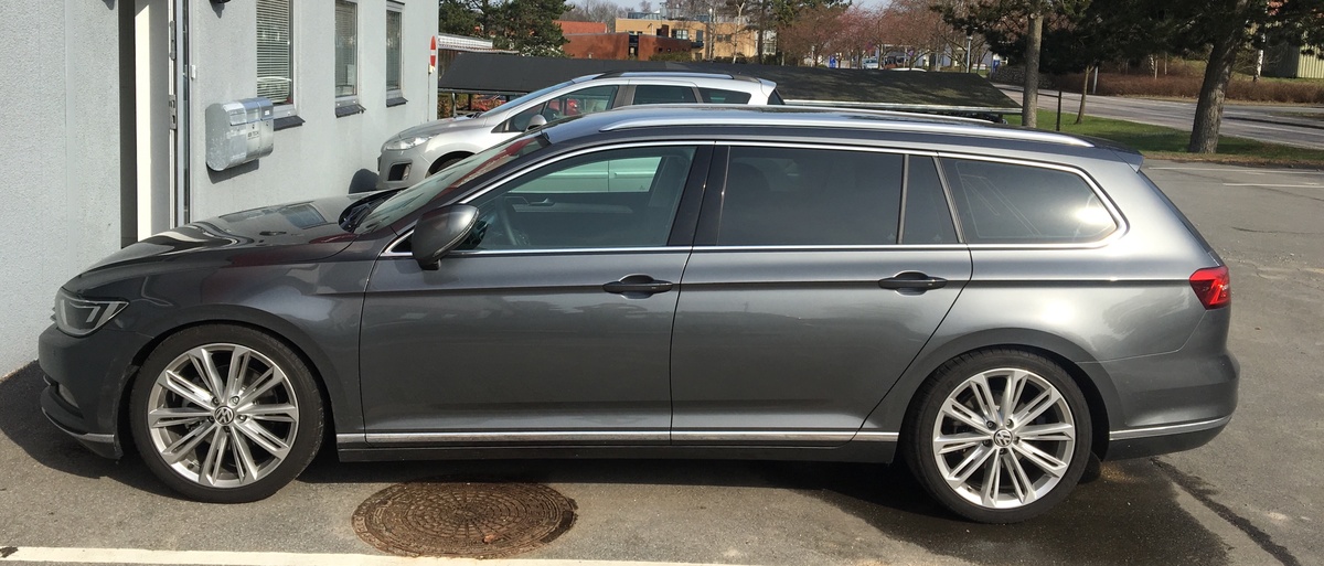

Har H&R fjedre på min.
Jeg mener det er 35mm
Med 20” på billedet.
17” på billede to.
Den kan også godt finde på at nive lidt op ad indkørslen. Men ingen problem med hjulene.
Komfort er ok. Men selvfølgelig mere stram. Billede

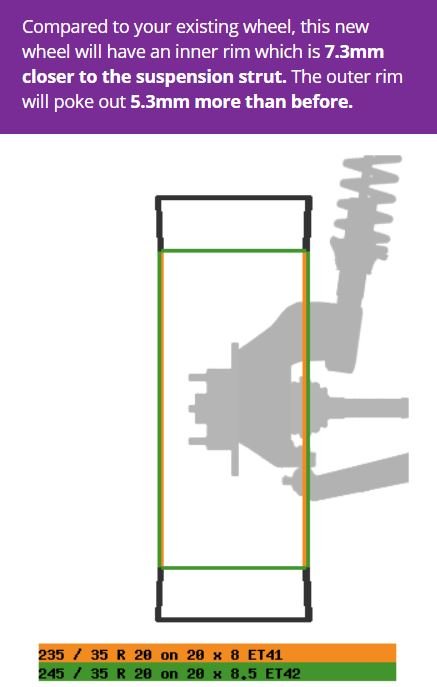

Dem jeg kigger på er 20x8,5" ET42
- Dvs. At det vil stikke 7,3mm mere ind mod dæmpere og 5,3mm mere ud i skærmen.
Det regner jeg med der er OK plads til, selv med et 245/35-20 dæk ☺️👍

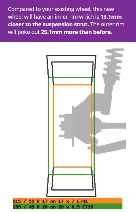

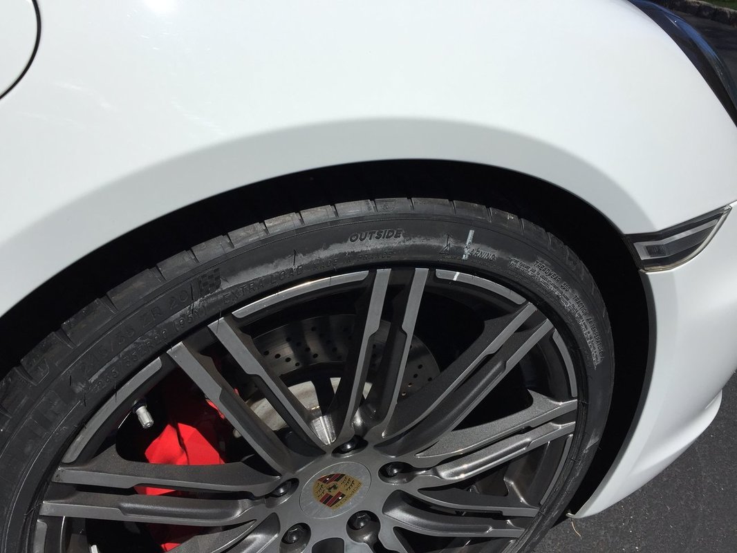

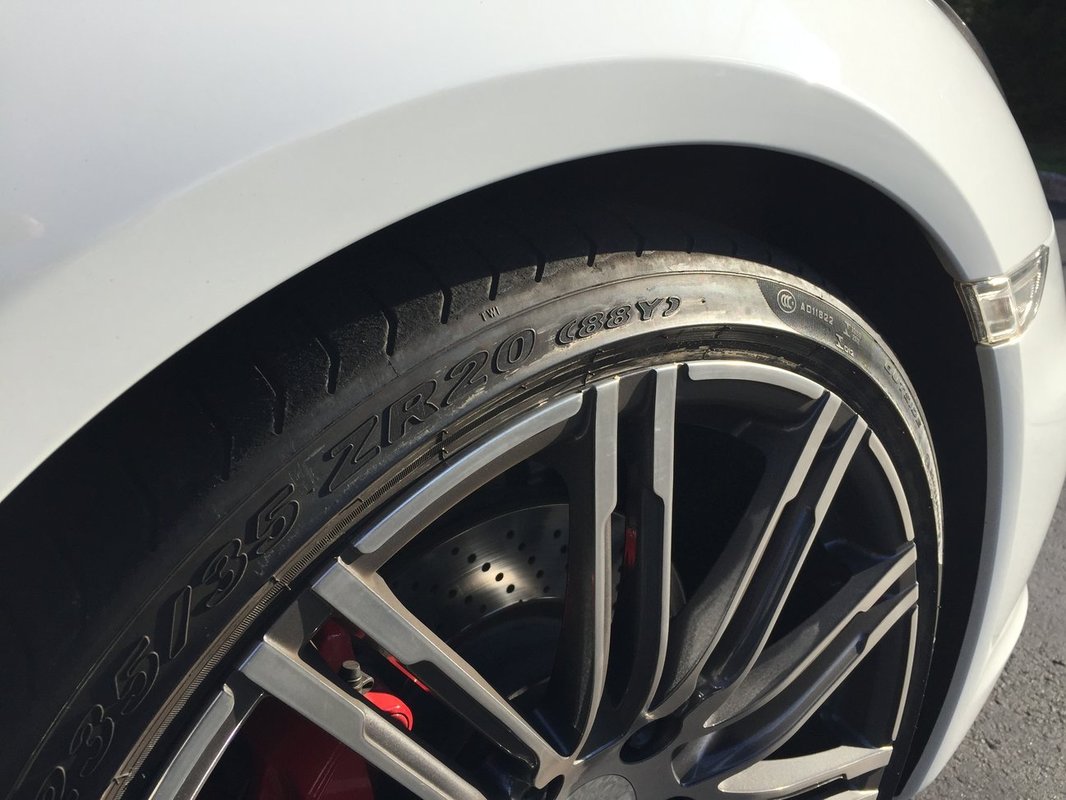

Disse er 8.5x20 ET35, monteret med 255/35/20 iflg. ejer, kan ikke bestemme mig for om de sidder for langt ude...
BilledeBillede
Sendt fra min ANE-LX1 med Tapatalk
Vh Søren K

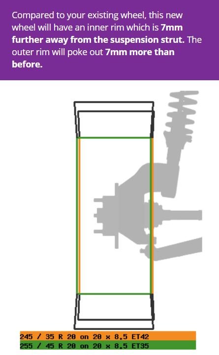

Personligt synes jeg det er liiiiige tæt nok på kanten.
Jeg har 2 børn, barnevogn med bagi osv. - Så jeg skal bruge en bil, der ikke går i skærmene og som "duer" som hverdagsbil :)

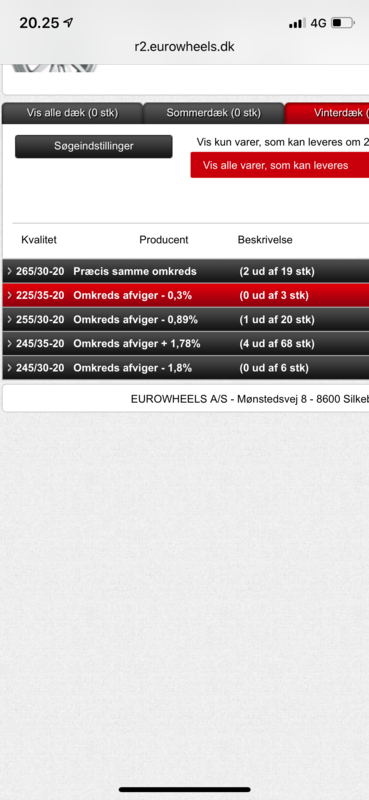

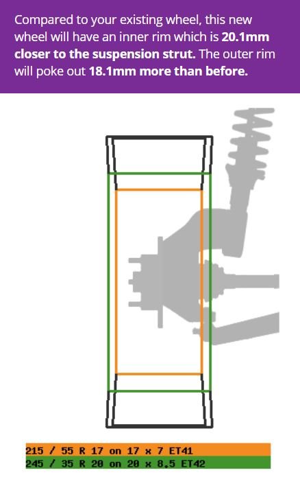

Nu har jeg prøvet at sammenligne de størrelser vi kender:
Mine vinterhjul VS de fælge jeg tænker at købe:
Mine vinterhjul VS dem på sidste billede:
Dem på billedet VS dem jeg tænker at købe:
Sidst, En sammenligning med dine og dem jeg tænker at købe:
Jeg tror jeg er "safe" med 245/35-20 med ET42. De sidder lidt længere ude den dine, men længere inde den dem på de sidste billede :)
Senest rettet af EGH 18. jan 2019, 18:59, rettet i alt 1 gang.

I min verden afviger 255/35-20 ALT for meget dvs. den afviger med 2,4%
Her er de andre størrelser der er under 2%
Der er taget udgangspunkt i de hjul der sad på min bil da jeg købte den med 235/40-19
Man skal også huske på når man man sænker bilen og hvor meget læs der kommer i, det ikke særlig sjovt ramme på i tide og utide 😅
Så det flere ting der skal gå op i en højere enhed fx. sænkning, bredde på fælg, ET på fælg og belæsning muligheden
Det er større regnestykke 😂

Indlæg af EGH » 18. jan 2019, 19:07
Bestemt er det bedst at gå efter samme rullediameter! :)
Men da min bil ikke skal "helt i kælderen" og gerne være lidt komfortabelt, vil jeg gerne have lidt profil på dækket. Samtidig er synes jeg det pynter med lidt mere profil, da skærm-buen er ret stor på en passat. - Derfor overvejer jeg 245/45-20 på en 8,5"
(Jeg har fundet et par sammenligninger med 235 / 245 - 35-20 på samme 8,5" brede 20" fælg, og synes både det er pænere og sikkert også mere komfortabelt)
- Og det er 1,7% forskel i rullediameter ifht. Originalt :)
235/35-20 på 20x8,5":
245/35-20 på 20x8,5":

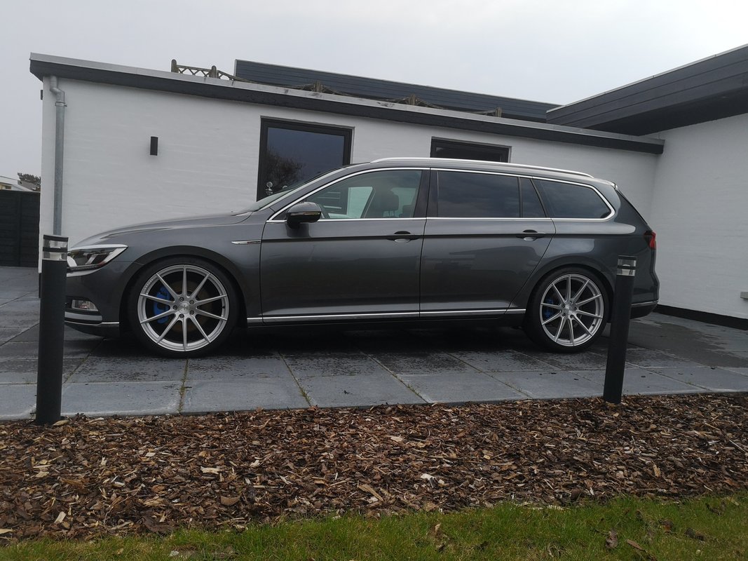

Jeg endte med følgende setup:
H&R 35/35 sænkningsfjedre
ISPIRI FFR1 20X8,5 ET42
245/35R20 Goodyear Eagle F1 Asymmetric 3
Bilen står perfekt, og går aldrig imod. Hverken under, eller i skærmene. ☺️

EGH - det ser rigtig godt ud :D
Der er bare rigtig mange brugte til salg med 255 i dækbredde og på 9” i bredden.......
9x20 ET42 med 255/30-20 dur på en Passat også 👌🏻
