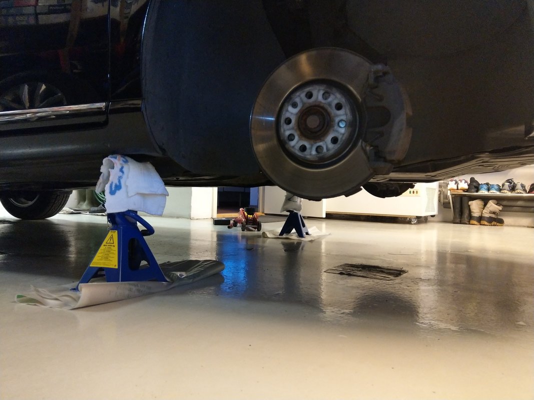

Hvis man ikke har det bedste (en lift), er det næstbedste at bukke bilen op, så man kan arbejde på to hjul ad gangen.
Det bliver mere effektivt på den måde, og det har desuden den fordel at man kan male to hjul i samme arbejdsgang. Malingen er en 2-komponent maling hvor lak og hærder skal mixes, og det er en fordel at man kan mixe til to hjul ad gangen.
Jeg valgte at bukke forenden af bilen op.

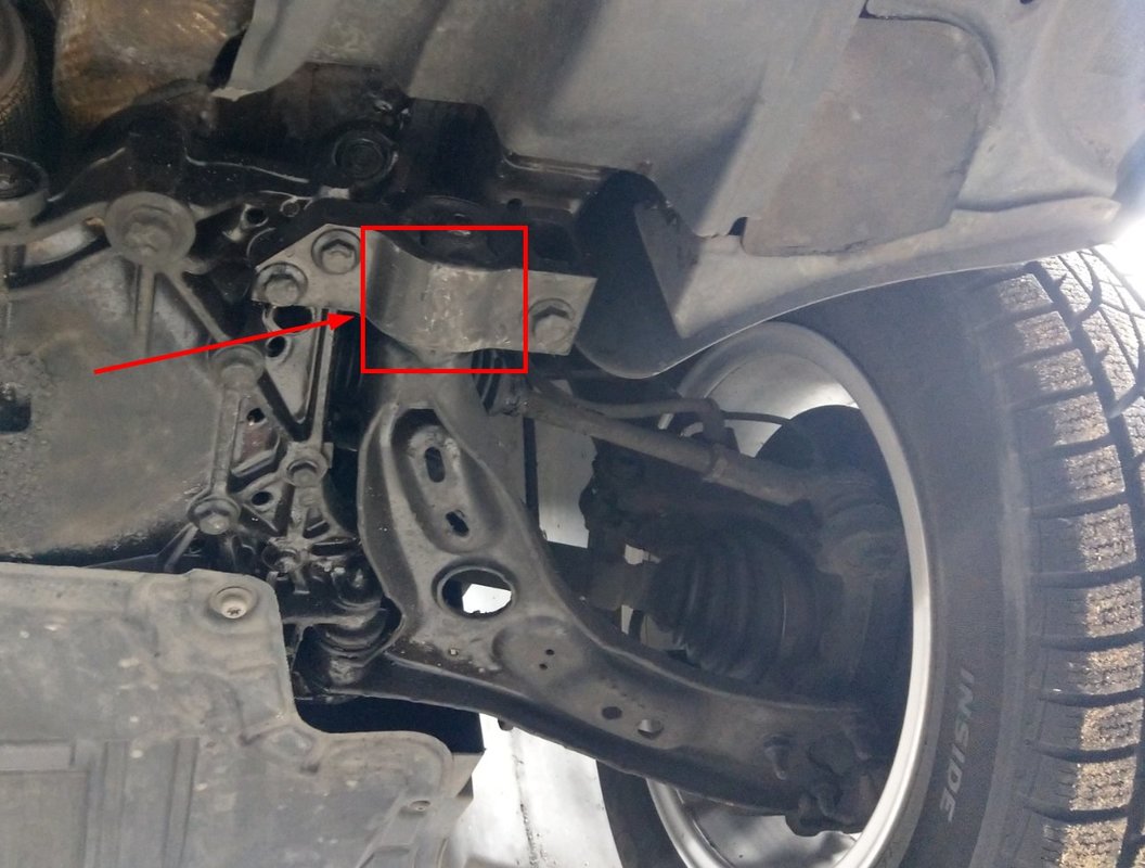

Sæt donkraften under dér hvor bærearmsbøsningen er boltet på (markeret med rødt). Med den linkede løftesko ovenpå donkraftens skål, kan bilen løftes højt nok til at bukken kan sættes under løftepunktet under sidepanelet.
Sæt bukken i 4. hak fra oven. Læg noget stof/gummi imellem, så det ikke bliver metal mod metal.
Man får en højde fra gulv til hjulcenter på ca 40cm og dermed fin plads.

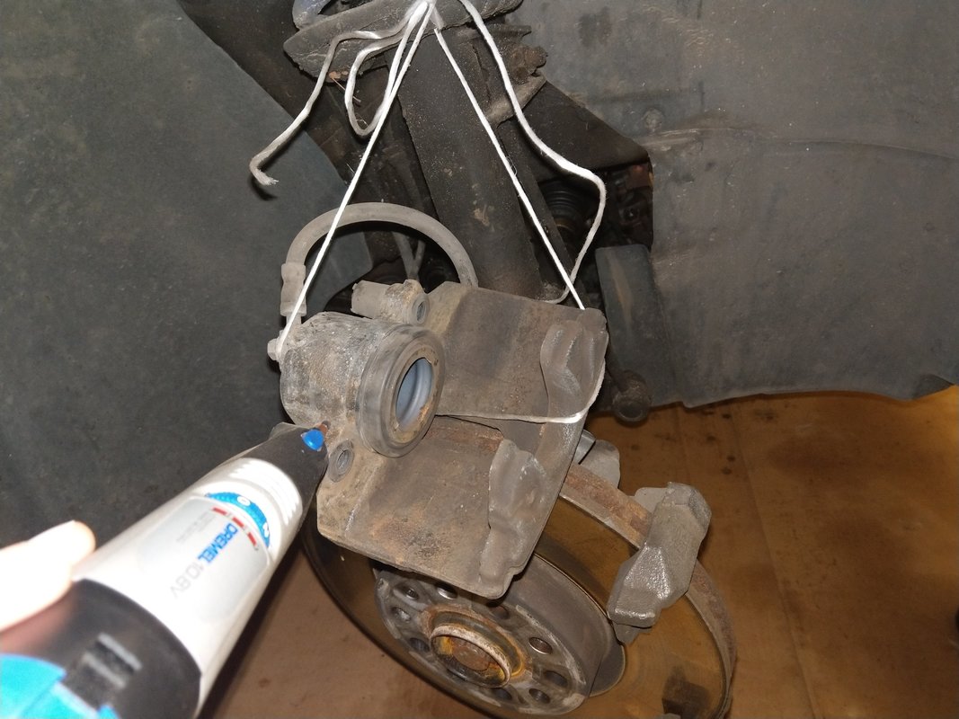

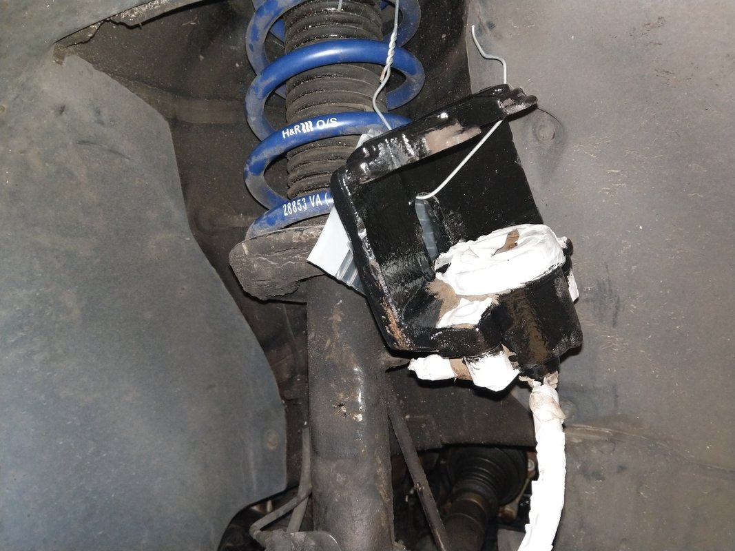

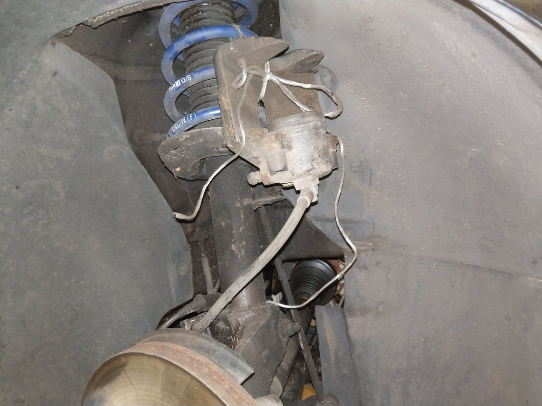

Ydersiden af kaliberen stålbørstes nemmest mens den sidder på, eller som her, hvor jeg lige har hængt den over øverste arm på bremseholderen.
Nylonsnoren er gardering. Hvis den skulle ryge ned, falder den ikke med sin fulde vægt og trækker i bremseslangen.

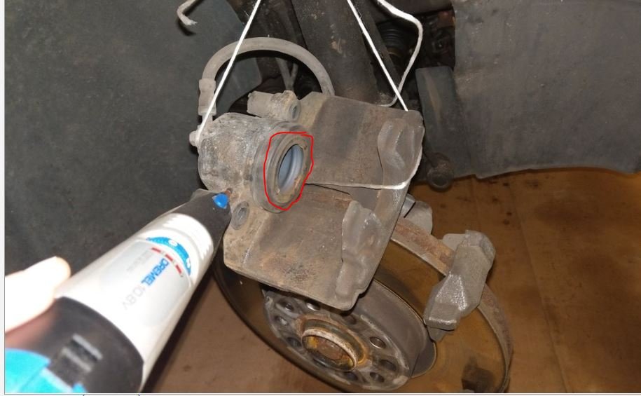

På indersiden bruger jeg en lille håndstålbørste på den store flade. Med en Dremel kan man komme helt ind i alle kroge.
Når al rust/overfladeskidt er fjernet, rengøres og affedtes med bremserens, og kaliberen hænges op i fjederen så den er godt af vejen.

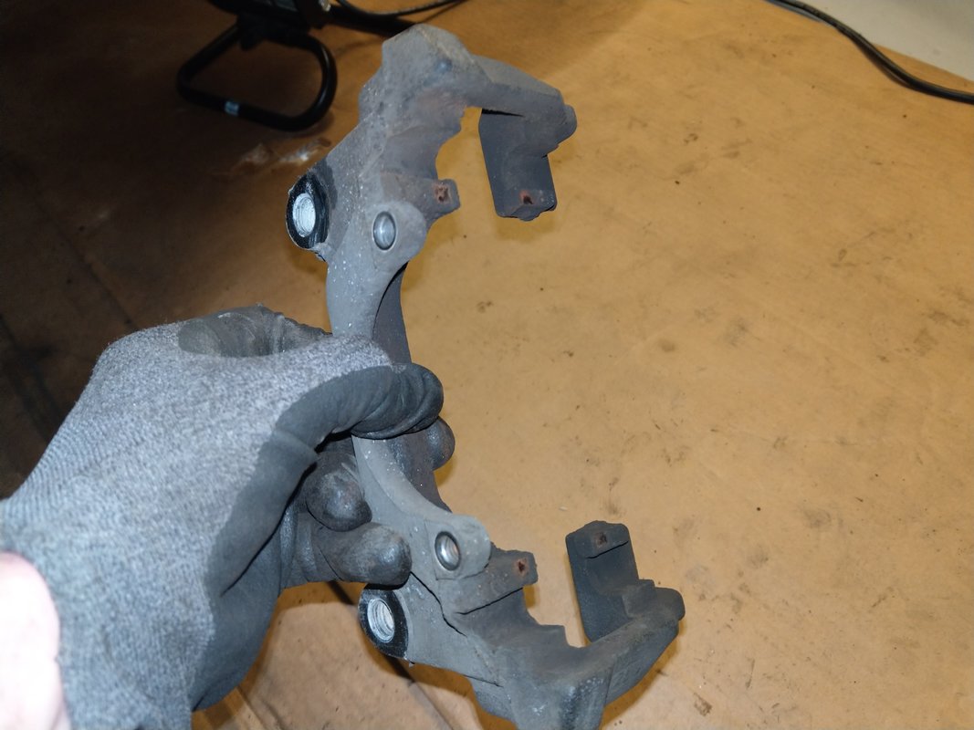

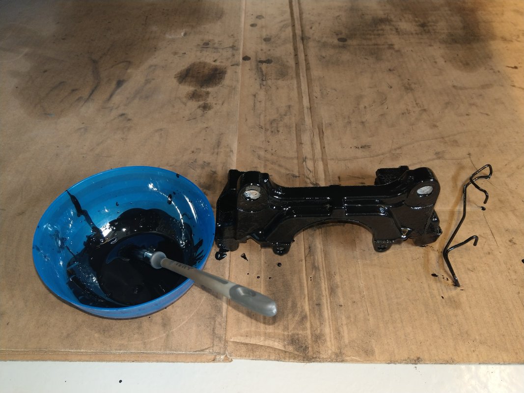

Derefter afmonteres bremseholderen og børstes, slibes og rengøres.

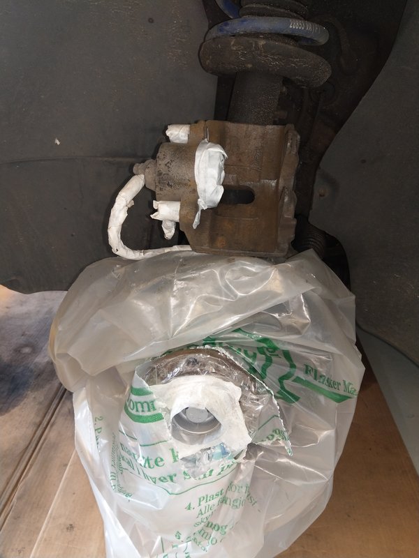

Hvis man - som jeg - ønsker at give navcenteret et lag lak, skal der dækkes omhyggeligt af, så malingen kun rammer dér.
Det er jo kun synligt når hjul er afmonteret, så dette er udelukkende for at beskytte mod rust og skidt.

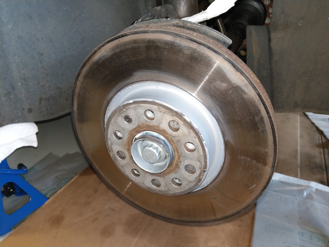

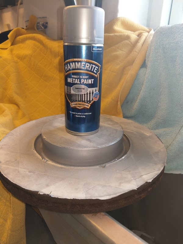

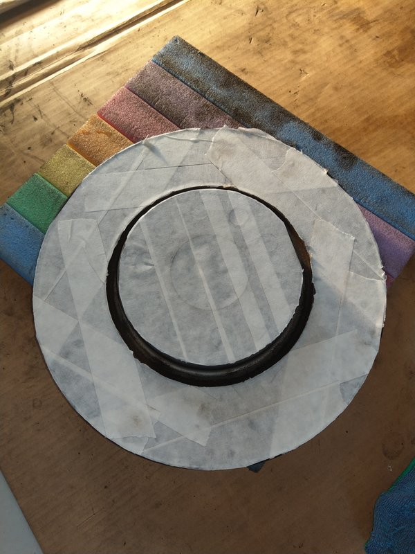

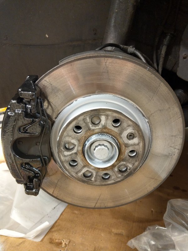

Skiven renses for rust og skidt på anlægsfladen på bagsiden, samt på forsiden i den "voldgrav" og tilhørende kantflade.
Derefter afdækkes med malertape på anlægsflade og bremsekontaktflade mhp. maling af den ydre navperimeter (i mangel af bedre udtryk..)
Denne "navperimeter" er synlig og mødes med alufælg, og derfor pynter det at give den noget alufarve.

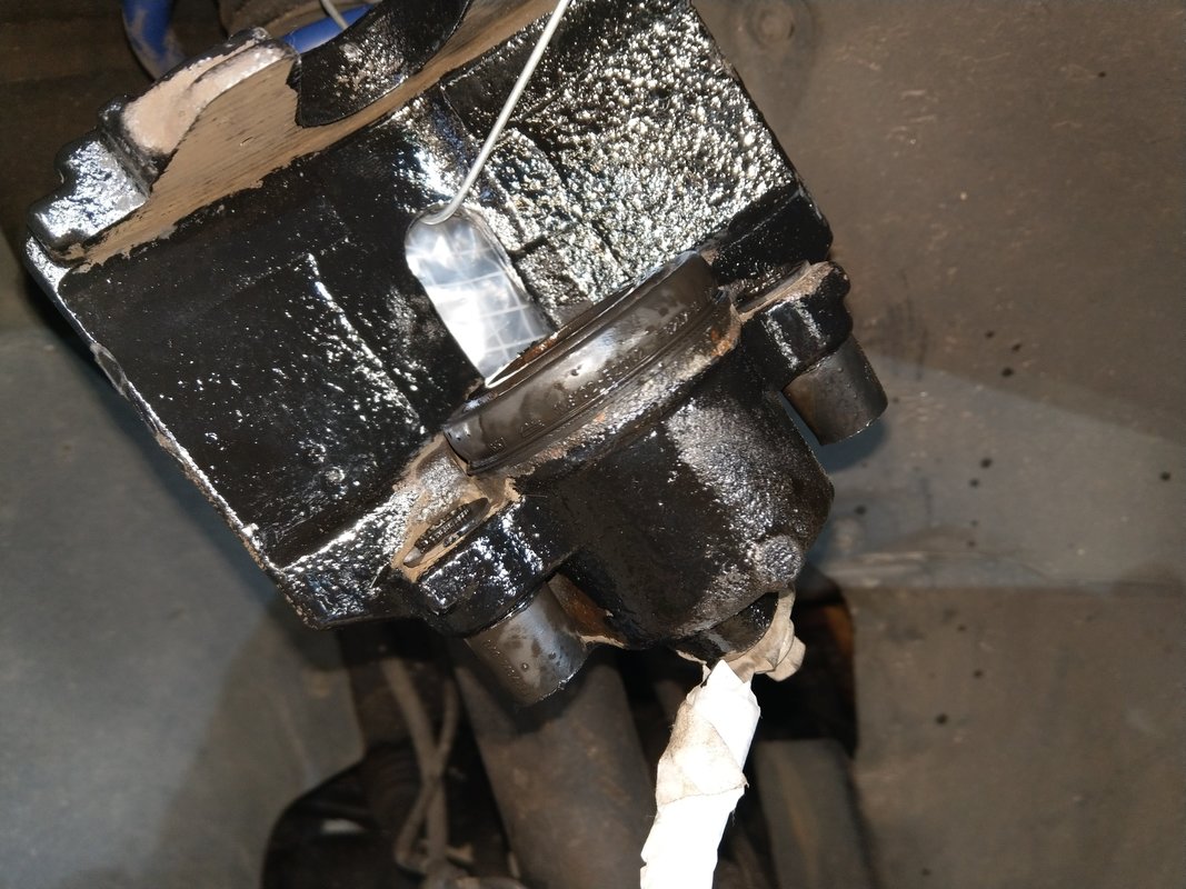

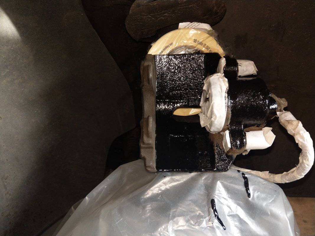

Nu er det tid at male med kalibermalingen.
Alt gummi og bremseslange afdækkes med malertape. Kaliberen står fint fast på ankerpladen og læner sig tilbage mod støddæmperen.
Foliatec lakken gives første gang, hvorefter den tørrer i 15 min, og så kan 2. lag gives - "vådt i vådt".
Derefter venter man 2 timer til lakken er hærdet tilstrækkeligt til at man kan vende emnet om og give det på den anden side.
Foliatec lak/hærder skal mixes i forhold 2,5:1.
Der er 125ml i lakdåsen, og jeg tog 25 ml+10ml hærder til hver gang - dvs 25+10 til de to lag på forsiden, og 25+10 til de to lag på bagsiden.
På den måde rækker sættet til alle 4 hjul.
Indersiden af kaliberen behøver man ikke at male, men jeg gav det hele når jeg nu alligevel var i gang.
Anlægsfladen mod bremseklodsen malede jeg ikke.
Derefter er det tid til at samle tingene igen.

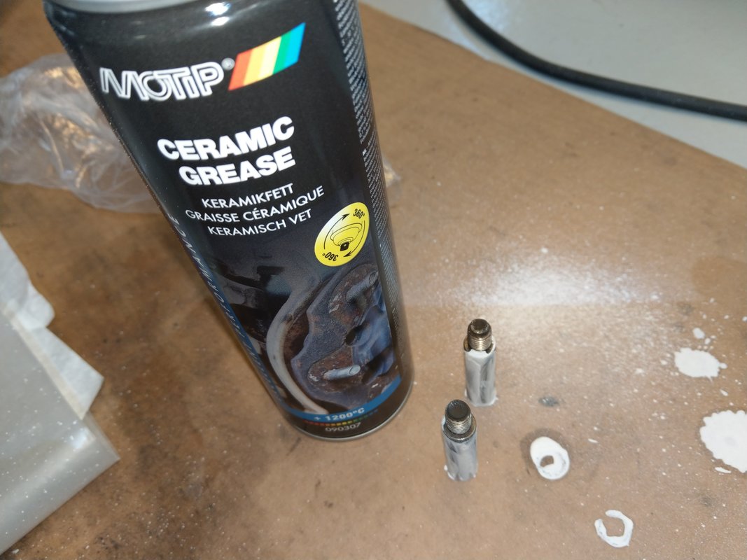

Anlægsfladen mod hjullejehuset gives et ganske tyndt lag keramisk fedt. Jeg sprayede det ud på et par fingre, fordelte med disse, og tørrede let over med en klud, inden jeg monterede skiven.
Det keramiske fedt er helt tyndt når det lige sprayes ud af dåsen. Man skal lige vente kort tid indtil det størkner til en lidt mere fast konsistens, hvorefter det er nemt at fordele og arbejde med.
Jeg bøjede mig en S-formet krog af en gammel stålbøjle. Det er meget lettere at hænge kaliberen op i den, fremfor snor.

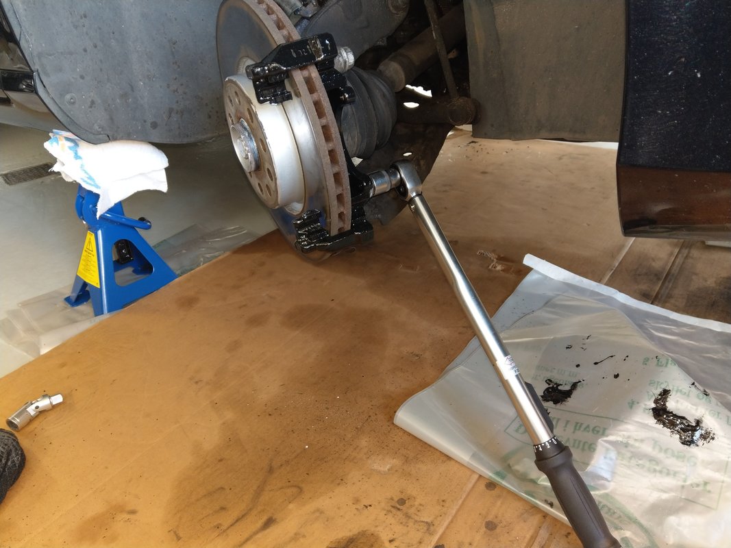

Bremseholder monteres. Hvis man drejer rattet over til siden, er der plads til at momentnøglen kan gå forbi forkofangeren.
Det er selvfølgelig kun muligt at dreje rattet hvis hele forenden er løftet fri.. så endnu en grund til at bukke en "ende" op ad gangen.
Boltene (tilspænding: 200Nm) har fået keramisk fedt.

Styreboltene får et godt lag keramisk fedt. Bemærk hvor fint fedtet er størknet og binder til boltene.

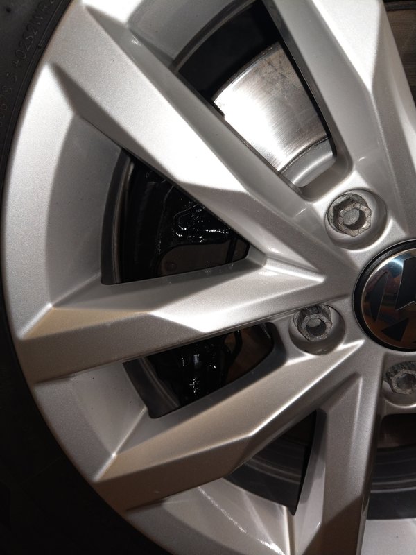

Jeg kunne ikke undgå at skramme lakken lidt da kaliberen skulle på, og fjederen skulle sættes på plads, så der blev lige mixet en ultra-lille mængde maling og plet-duppet. Der var også et par små helligdage rundt omkring. Mange ville nok være ligeglade med de små mangler, da de ikke ses når hjulet er sat på... :)

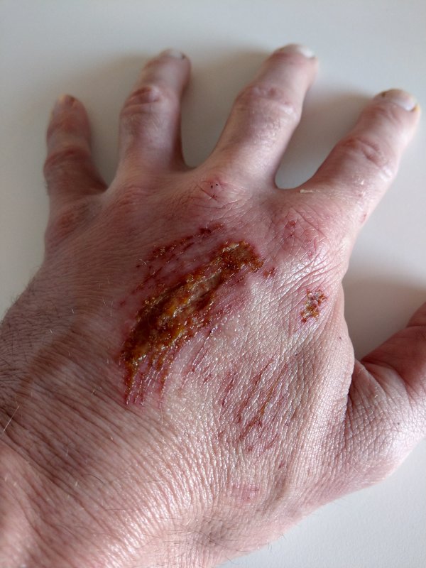

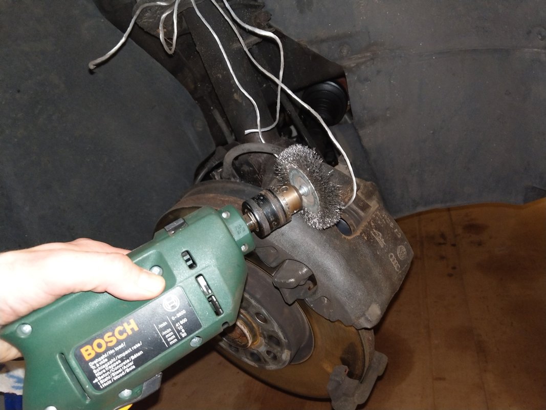

Og forresten - anvend kun roterende stålbørste på boremaskine, på overflader der kan holde til det...

Av for satan da også

Tænkte på dig da jeg var igang.
Det det sker kun for kontor folk og ikke for mig.

Husk hansker næste gang......

Haha, præcis hvad jeg selv tænkte sidste lørdag - "Sådan noget skal jo ske, når jeg kun er vant til at trykke på knapper til daglig !!" :D
