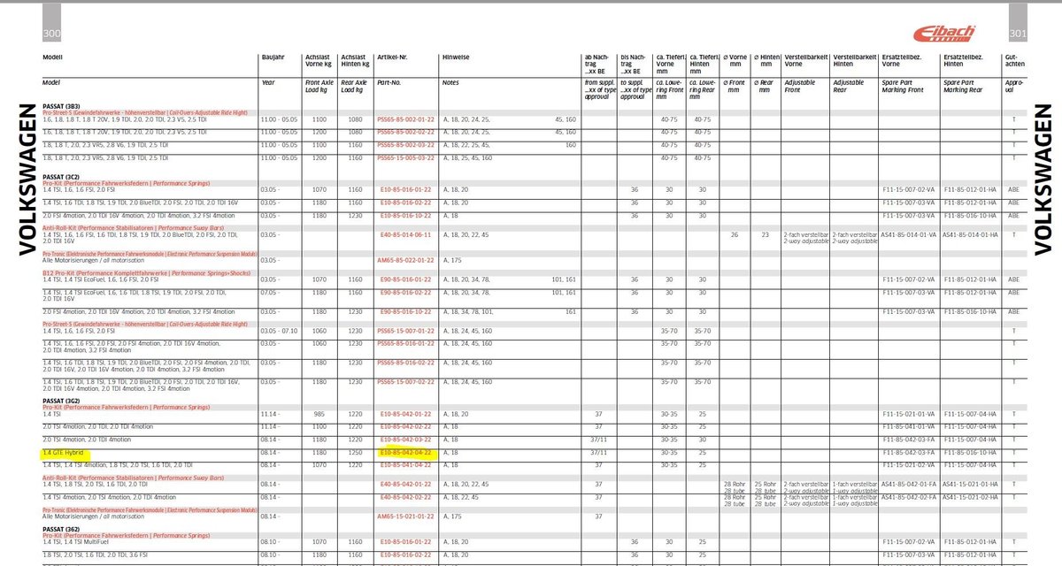

Der er en model til GTE - der er til 30 kg ekstra bag (se side 300 i kataloget ... side 151/211 på hjemmesiden).
https://eibach.com/uk/sites/eibach.com. ... alog_0.pdf
Pro-Kit Passat GTE.JPG (162.31 KiB) Vist 4130 gange
Mike
