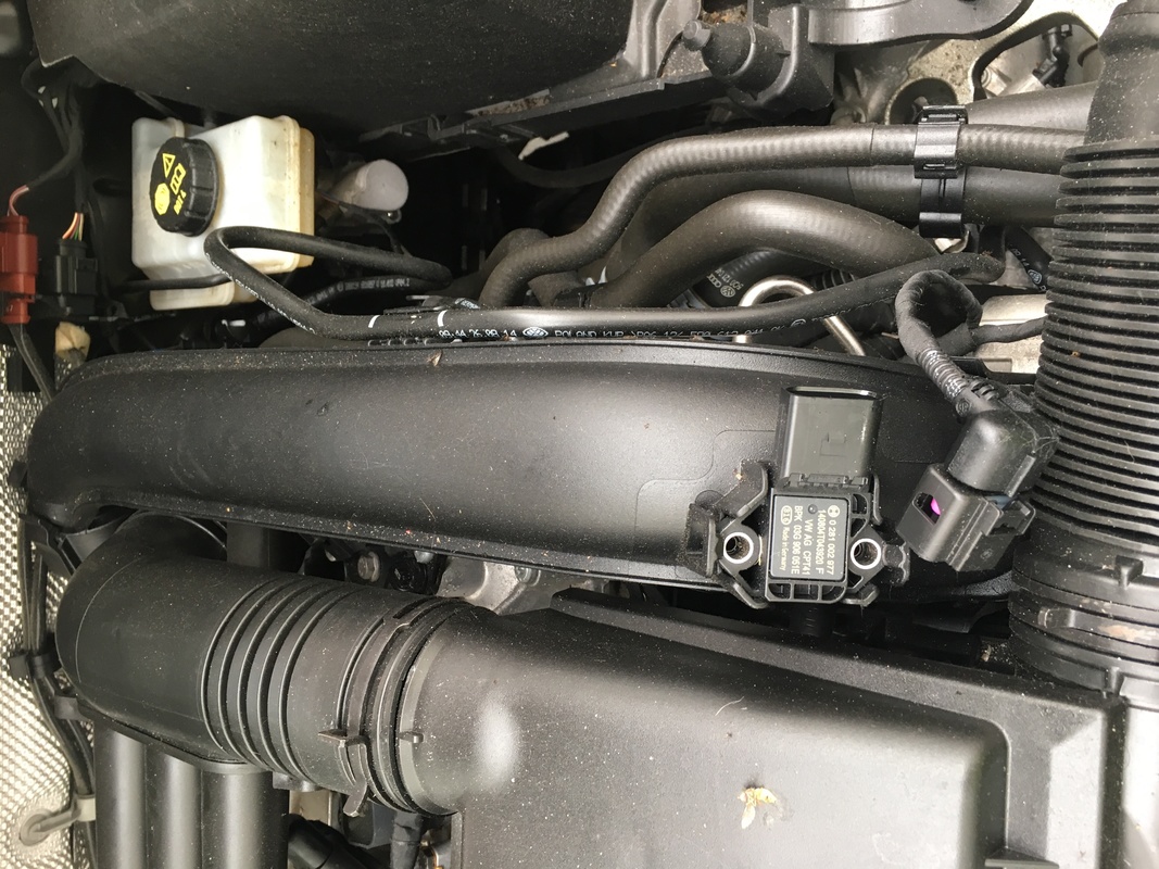

Denne?

ja

Indlæg af HHKP » 10. jun 2019, 14:53
Markhh skrev:
10. jun 2019, 14:15
Nej den sidder i højre side af motorrummet og er en rumlet slange
øh det billede er da tryk sensoren eller tager jeg fejl ?

Indlæg af 1101771187 » 10. jun 2019, 14:59
Det var det heller ikke 🤬
Har gogglet lidt, og kan se det måske kan være slangen til kulfilterventil som vibrere
TPI 2202 som VW sku kende til 🤔

Ja jeg ved godt det er trykrør med trykføler der er på billedet.
Der sidder i højre side af motorrummet (ved tabdrem siden) en rumlet/bølget slange eller hvad man skal sige det som går til tank udluftningen og det er den slange som kan støje. Forstår du nu ?
Ddt er præcis det samme som de andre er inde på.
Kør til mekaniker der ligger en teknisk produkt information ag dette fra importøren
