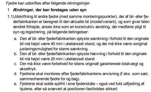

Har lige haft Passaten til syn hvor den til min overraskelse dumpes grundet sænkningsfjedre foran kunne dreje i skålen.
Havde medbragt Tüv men han mente ikke at de måtte kunne dreje i skålen.
Ellers ville han ikke have haft problemer med at syne den med dem monteret.
Andre der har oplevet lign? Eller kan henvise til om det er rigtigt eller forkert.
Er lidt træt af at skulle købe standard fjedre for at få den godkendt.

Han har gjort hvad Færdselsstyrelsen anviser - der er ingen grund til at skyde på en person der bare udfører sit job.
Se punkt e):

Uanset mængden af godkendelser, må fjeder / fjederskål ikke "sidde Løst" selvom bilen er hævet. Den skal ubetinget garanteret sikkert blive på sin plads.

Synes egentlig bare det var super service af den lokale, da jeg sagde at jeg var lidt tidspresset, så ville han gerne ordne det hele.
