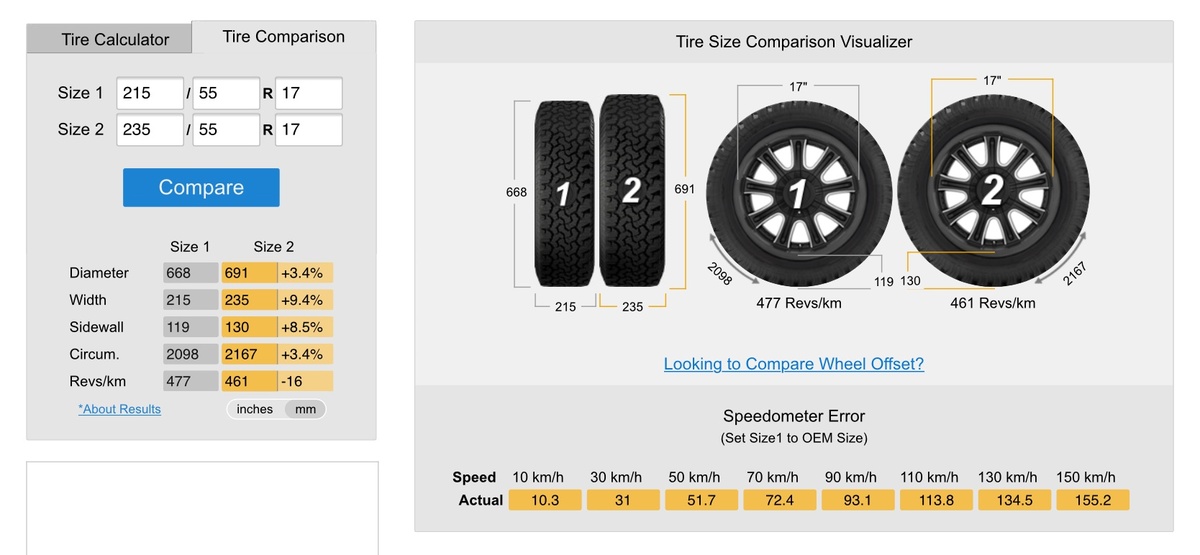

Er her nogen som har erfaringer med pros/cons ved at sætte større dæk på end specifikationerne siger?
Lovmæssigt må man vist ændre 5%, men specifikationerne er vel lavet ud fra hvad der giver bedste køreegenskaber, brændstoføkonomi etc.?
Mine specs. er eks. 215/55/R17
Jeg tænker på at tage et bredere dæk eks. 235
https://tiresize.com/calculator/
Grunden til jeg ville have større dæk er:
-Det syner af mere i skærmkassen
-Speedometervisning til at passe bedre
-Blødere comfort ved større dækprofil
Er der evt. nogle ulemper ved at vælge større dæk?

Det er da præcis det dit spørgsmål går på...eller skal det forstås at du kigger efter 235/55?
BINGO.
gå fra 215/55/r17
til
235/55/r17

Så har du jo selv svaret jf. linket. Det giver 3.4% større omkreds og dit speedometer vil vise en lavere hastighed end hvad du rent faktisk kører (men den viser nok for meget nu).

Så har du jo selv svaret jf. linket. Det giver 3.4% større omkreds og dit speedometer vil vise en lavere hastighed end hvad du rent faktisk kører.
Bortset fra at det nok viser mere end 3.4% for meget med originalmontering, så det passer nok bare lidt bedre.
Derimod vil trip og total km nok tælle for langsomt.

Ja, jeg nåede lige at tilføje det imens du svarede ;) men det er jo også et af OP’s argumenter for at skifte.
