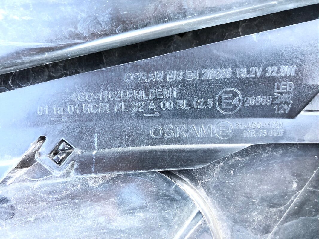

Hej Vagcars,
Jeg skal have synet min bil og i den forbindelse fastslået om jeg kan få den godkendt med u orginale forlygter.
Der er tale om en golf 7 født med halogen lygter som jeg har skiftet til følgende
https://www.osram.com/ecat/LEDriving%20 ... P_4059103/
Osram skriver de er road legal og opfylder forskellige eu krav. Men der er noget med det skal registeres som en konstruktiv ændring ikke?
Hvad skal jeg medbringe til synsmanden for at få dem godkendt, hvis overhovedet det kan lade sig gøre?

Super indlæg, tak.
Lygten har i monteringsmanualen ECE-regulativ 10, 7, 8, 112, 87 og 48 mærket. Min bil er født med forlygtevasker dog ikke aut. niveau regulering, kun manuelt inde i førekabinen. Hvordan ved jeg om lygten er over eller under 2.000 lumen?
Og vil producentens monteringsmanual være "dokumentation" nok?
Så må alt være i orden, tænker bare du viser det du har hvor der står at lygten har den rette ece godkendelse og mærkning :) lysstyrken burde stå i papirene der følger med lygten, men nu hvor du har lygtevask, betyder det jo ikke så meget.. aut niveau regulering er kun krav med xenon lygter, som jeg læser vejledning om syn af køretøjer..

Som jeg læser det skal der være både lygtevask og aut. niveau regulering hvis lumens er over 2000. Og ingen af delene hvis under 2000.
Kan dog ikke se nogen steder i manuelen hvorvidt lygten er over eller under 2000 lumens.
Link til lygten: https://www.osram.com/ecat/LEDriving%20 ... P_4058294/
Link til manual: https://dammedia.osram.info/media/resou ... DLIGHT.pdf

Lygterne er under 2000 lumen, og jeg fik efterfølgende synet min bil med bemærkning i registreringsattest om eftermontering af Osram LED lygter med lysstyrke under 2000 lumen.
Så er alt lige efter bogen.

Har fået følgende dokument udleveret fra Osram, lygterene er under 2000 lumens og derfor fritaget for aut. niveau regulering og lygtevask. Men synes ikke det her dokument, udover at forklare lygterene er E-mærket og ECE approved, så er det jo bare et "holdnings dokument", og ikke konkret dokumentation jeg kan bruge i synshallen.
https://www.dropbox.com/s/w916twe1zx9sg ... 3.pdf?dl=0

Hvordan fik du dem synet? Min synsmand har dumpet min bil pga. han ikke mener de er godkendte. Han skal se en TUV dokumentation, hvad end det så er.

Jeg viste det dokument du har uploaded, og de tjekkede nogle ting på deres computer.
Derefter har de registreret følgende som konstruktive ændringer:
Dispensation
Konstruktive Ændringer: LED forlygter med lysstyrke under 2000 Lumen.
Golf VII 1.0 TSI Bluemotion

kgf
Indlæg: 36
Tilmeldt: 25. nov 2018, 14:32
Re: Eftermonteret Osram forlygter og bilsyn
Indlæg af kgf » 3. dec 2019, 17:20
Hej-Hej skrev:
3. dec 2019, 14:58
kgf skrev:
3. dec 2019, 14:42
trond04 skrev:
3. dec 2019, 12:32
Dispensation
Tak for svar.
Må jeg spørge hvad dit reg. Nr er og hvilen synsmand du brugte, så kan jeg evt foreligge det for min synsmand.
Jeg kan vel frit benytte en anden synshal til omsyn ikke? Eller skal det være samme hal.
Behøver ikke være samme sted du kører til omsyn! Jeg har selv været til syn og omsyn to forskellige steder :)
Har været forbi 2 andre synshaller i dag.
Den ene gad ikke røre ved det, han ville kun gøre noget såfremt der var en TUV godkendelse
Den anden ville have at dokumentet hvori Osram skriver at lygterene er under 2000 lumen, at der skal stå et vare nummer, serie nummer eller ligende som kobler dokumentet sammen med lygtehuset. Må se om jeg kan fremskaffe det, ellers er det bare videre til næste synshal :roll:

trond04
Indlæg: 255
Tilmeldt: 14. jun 2008, 10:27
Been thanked: 12 times
Indlæg af trond04 » 3. dec 2019, 17:56
Det er mærkeligt at de ikke vil syne din bil.
Jeg fik synet hos Applus bilsyn.
Uddrag af deres vejledning hentet på:
https://www.osram.com/ecat/LEDriving%20 ... #downloads
 Produktet er en fuld LED-forlygte uden en udskiftelig lyskilde til brug i
Golf 7-motorkøretøjer, der omfatter Xenon-forlygter og halogenkørelys som
standardudstyr. Andre anvendelsesområder er ikke tilladt. Åbn ikke produktet.
Hvis du har spørgsmål vedrørende vedligeholdelse eller tekniske problemer, bedes
du kontakte OSRAM-kundeservice på +49 89/6213-3322 eller automotiveservice@osram.com (Telefonisk kundeservice på tysk og engelsk)
Her står også, som jeg forstår det, at lygten er godkendt til Golf 7, der både er født med både halogen og Xenon.
Udover det dokument du har uploaded, viste jeg det ovenstående link, de tjekkede at lygter var justeret korrekt og så blev den synet, efter de havde undersøgt regler hos trafikstyrelsen, med bemærkning om konstruktiv ændring som tidligere beskrevet.
Det kostede naturligvis et synsgebyr.
Ellers prøv at sende Osram en email og de har andet dokumentation, men det burde altså ikke være nødvendigt og jeg tror heller ikke de har yderligere at bidrage med.

Indlæg: 36
Indlæg af kgf » 4. dec 2019, 13:18
Hej alle,
Tak for vejledning og hjælp.
Jeg fik d.d. synet og godkendt lygterene efter jeg udfordrede Osram med type godkendelser. Det tog dem lidt tid at skaffe, men de fremsendte godkendelser på lygterne. De er 100% lovlige, og havde heller ikke regnet med andet fra sådan en stor koncern. De var op ad bakke at få fat i dokumenterne, men det lykkes.
Jeg vedhæfter lige filer til andre som kunne få brug for dem i fremtiden. Der er til 2 typer. 1102 og 1104, alt efter om ens Golf er født med Xenon eller Halogen.
God jul! :D
https://www.dropbox.com/sh/9nmbnfy91jc8 ... Hz_sa?dl=0
