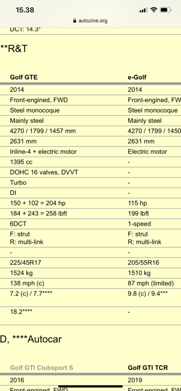

Hvor har du fra det med torsions/multilink?
Ud fra dette (svært at finde dog) og på den gamle e-Golf er det da multilink.
Var bare sikker på at alle golf over 125 hk havde multi, og gamle e-Golf havde færre hk men aner ikke noget omkring bagaksel, så vil ikke kloge mig på området, hvis du har anden info.😊
