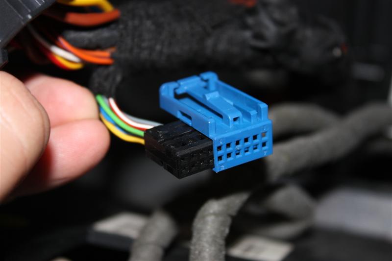

Løsningen er at bytte rundt/flytte de pågældende pins, i det blå stik i quadlock stikket bag radioen. Det er pin 2 og 3 der skal byttes rundt på. I det tilfælde at bilen ikke har ekstern AUX indgang, skal man bare flytte pin 2 til pin 3, som vist herunder:

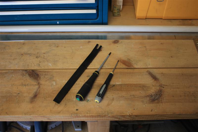

Her er hvad der skal til. Kunststof brækjern, Torx 20 skruetrækker og en lille flad skruetrækker.
Picture 053 (Medium).jpg (57.07 KiB) Vist 13090 gange

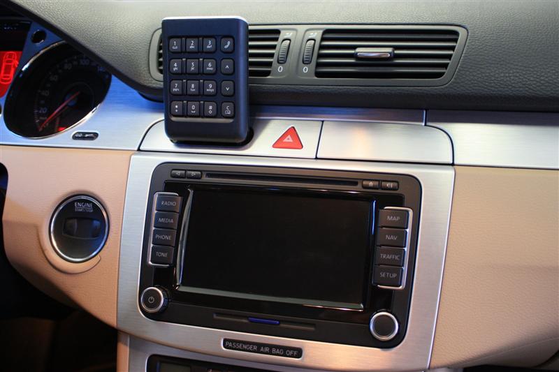

Vi starter her.
Picture 037 (Medium).jpg (64.93 KiB) Vist 13090 gange

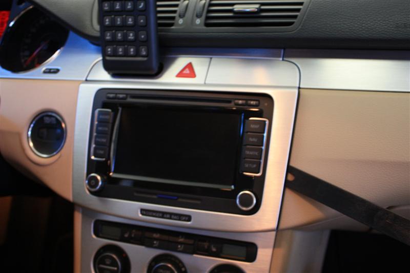

Pynterammen vippes af med kunststof brækjern, el.lign. som ikke ridser.
Picture 038 (Medium).jpg (48.92 KiB) Vist 13090 gange

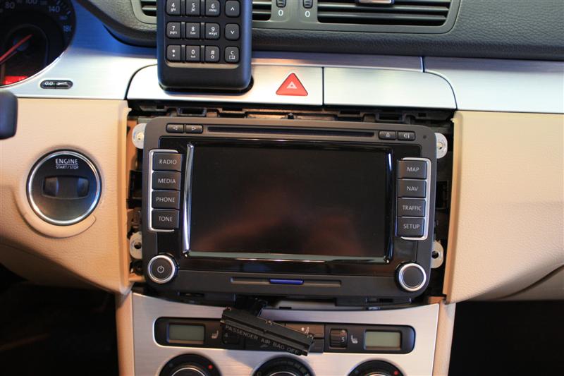

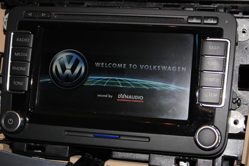

De 4 Torx 20 skruer der holder radioen skrues ud, og airbag lampen klipses ud af sin holder. Jeg gør det altid sådan, frem for at tage stikket ud af lampen, da airbag lampen tænder, hvis man kommer til at sætte tænding på bilen undervejs. Herefter kan enheden trækkes ud.
Picture 039 (Medium).jpg (64.84 KiB) Vist 13090 gange

Her ses quadlock stikket og det blå stik til cd-changer. Det blå stik er lige til at tage ud, bagfra.
Picture 043 (Medium).jpg (49.57 KiB) Vist 13089 gange
Den blå kappe tages af. Den er holdt af en enkelt lille klips som vippes op med en flad skruetrækker.
Picture 044 (Medium).jpg (39.05 KiB) Vist 13089 gange

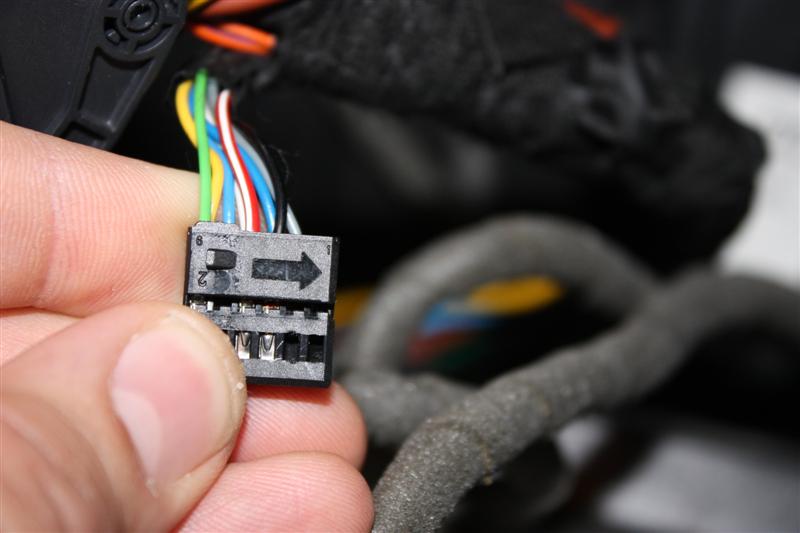

Her kan man se den sorte ledning som vi skal have flyttet fra pin 2 til pin 3. Den lille pin kan tages ud af stikket ved at trykke en lille flad skruetrækker ned mod det stykke af pinnen som kan ses, imellem det sorte.
Picture 047 (Medium).jpg (32.63 KiB) Vist 13089 gange
Så sidder stikket lige hvor det skal.
Picture 048 (Medium).jpg (44.73 KiB) Vist 13089 gange

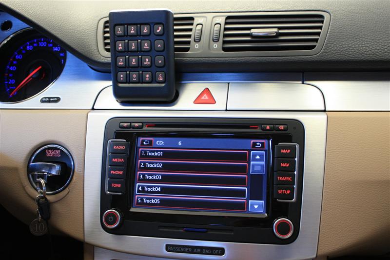

Oh yeah, det var alt hvad der skulle til. Så er det pludselig værd at høre på sine cd'er i skifteren igen. :)
Picture 052 (Medium).jpg (77.14 KiB) Vist 13089 gange
