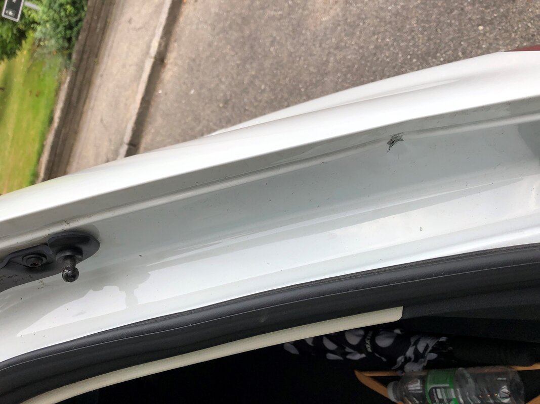

Nå, gode råd er dyre…
Knægten på 9 år skulle hente noget i bagegerummet, og kunne ikke nå håndtaget til bagagerumet, men gasdæmper-stangen sad jo lige i den rigtige højde… :shock:
Han trak i den, og den knækkede selvfølgelig - bagklappen hamrer I og der kommer en "ridse" (altså jævnfør konen, jeg var der ikke)

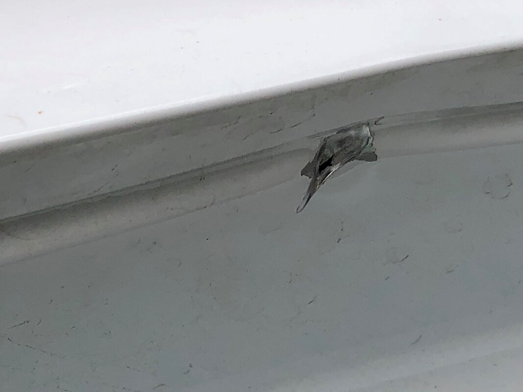

Jeg tænkte at det var billigt sluppet med en ny gasdæmper, men da bilen kom hjem på adressen, så havde den knækkede gasdæmper lavet et ordentligt hak i karossen/falsen (hvad fanden hedder det egentlig deromme ?)
Der er hul helt igennem, så jeg tænker at det skal lappes på en måde, men hvad gør man egentlig ved sådan en skade ?
PS: Billeder er vedhæftet.

Det er ikke så lang tid siden, at jeg så en lignende skade - det blev lavet sådan:
Man sliber lak af, retter ud og lapper med tin, og så maler man igen.

Nej. Få et tilbud - kan ikke forestille mig det er enormt dyrt.
Jeg ville dog gå efter et aut værksted. Så bibeholder du garantien på hele karossen.
Lige nu skal du sørge for at holde det helt tørt.

De sliber lige maling væk, og bruger så en slag svejser hvor de punkter på og trækker den ud. Resten skal lige ha en gang tin og så til maler. Det til og lave ;)

Det slog mig lige at jeg aldrig skrev hvad sagen endte med.
Jeg kørte til 2 forskellige VW værksteder og fik dem til at vurdere det, de var nogenlunde enige i løsningen og prisen.
Ringede til forsikringen for at høre hvad de sagde til sagen. Da skaden var lavet af et barn, og de vurderede at et barn på 9 ikke kunne forventes at vide at man ikke kan lukke bagegerummet via gasdæmperen, så dækkede de skaden uden selvrisiko.
Værkstedet udbedrede skaden og jeg betalte for en lånebil imens, det tog 4-5 arbejdsdage inden den var malet mm. (jeg kender ikke nogen maler, så VW har nok brugt Pierre, det var dog pænt lavet)
These users thanked the author trebbi for the post (total 3):
Anders DHansHi-s
Bopjensen
Indlæg: 2247
Tilmeldt: 23. jan 2010, 13:37
Been thanked: 98 times
Re: Passat B8 - hul ved bagklap efter knækket gasdæmper
Indlæg af Bopjensen » 11. aug 2021, 09:57
Og hvad var løsningen og prisen så?
trebbi
Indlæg: 33
Tilmeldt: 2. mar 2010, 13:09
Has thanked: 8 times
Been thanked: 9 times
Indlæg af trebbi » 12. aug 2021, 13:50
De kunne ikke lave en hurtig lapning, da hullet havde lavet små buler i området omkring nedslagsstedet, både udaf imod baglygten og indad imod bagklappen/bagruden.
Så det blev den helt store tur med pladesmed og maler.
Jeg så aldrig regningen, da forsikringen jo nappede regningen - men et cirkabud på 5-8 var hvad de sagde mundtligt da de kiggede på det inden.
