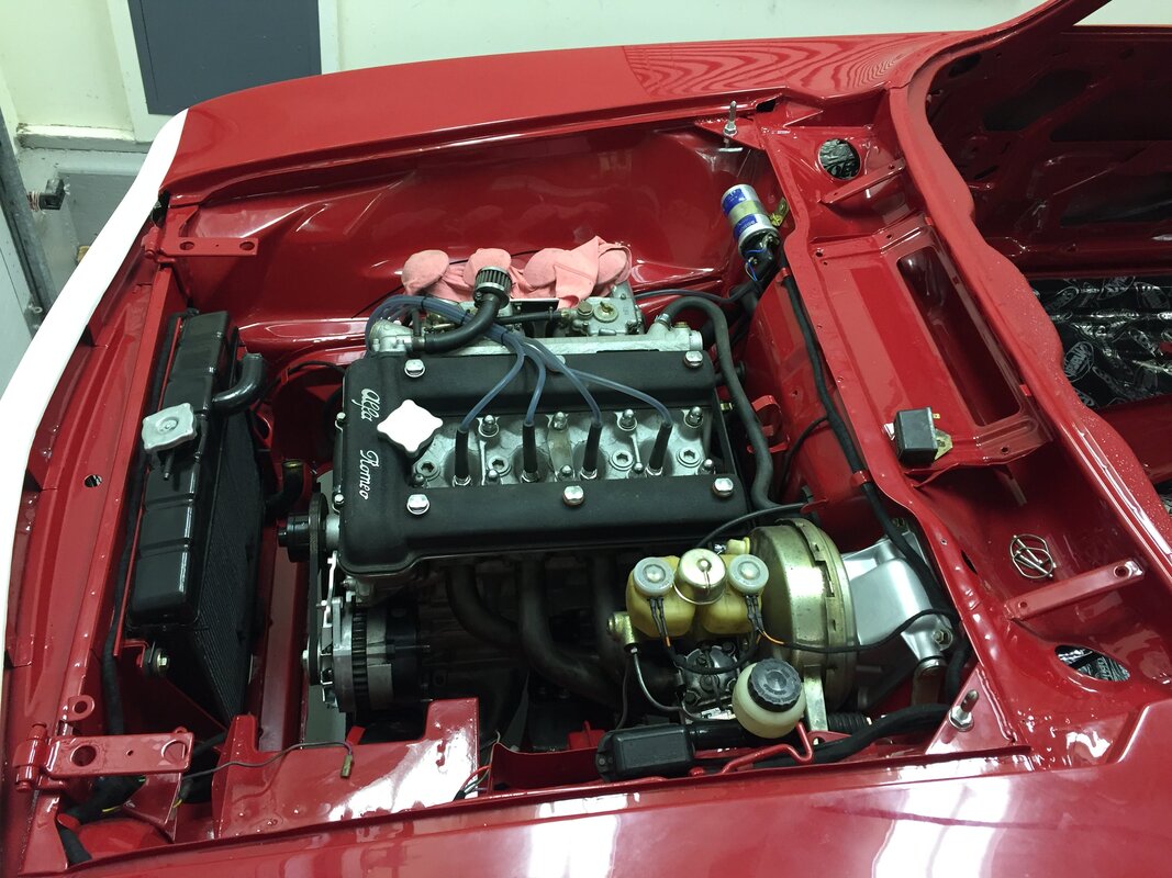

Min gamle Alfa Romeo GT 1300 Junior
Indlæg af kitora » 12. dec 2020, 10:51
Så er ballet åbent for alt andet en VAG biler.
Vi er her vel allesammen fordi vi har en interesse for biler, så det er fint der er plads til andre mærker i dette sorte hjørne af vagcars..... 8-)
Jeg har ejet min gamle Alfa Romeo siden Sct. Hans aften 2010 hvor jeg tog toget fra Kbh. til Göteborg hvor jeg hentede den. Siden da har den gennemgået en komplet renovering som jeg selv har lavet. Den er delvist lavet som en GTA Replica med diverse race inspirerede dele. Jeg har overvejet at bruge den til hill climb events, men det er aldrig blevet til mere end tanken.
Enjoy.... ;)

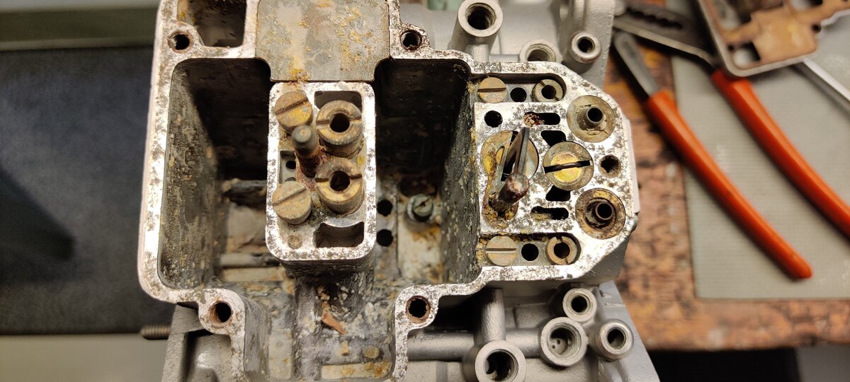

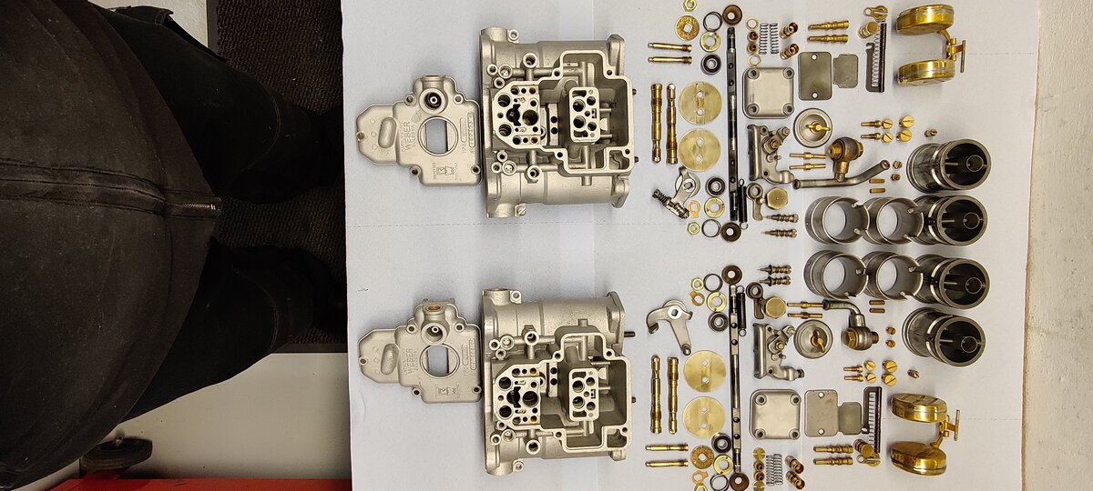

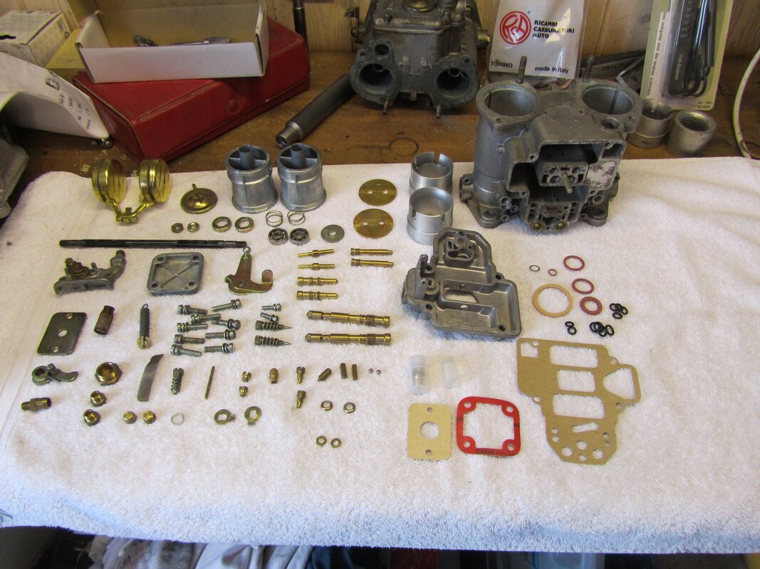

Er selv næsten er færdig med at renovere en 1750 Alfa type 548 motor fra 1970 for en bekendt, og er lige blevet færdig med at rense og renovere de 2 dobbelte Weber, så lige et før og efter billede.
Fordelen ved standen er at man ikke er i tvivl om hvor langt man er kommet ;)

Sorry hvis jeg spammede din tråd.
Det var vist lidt ubetænksomt med de billeder.
Benny

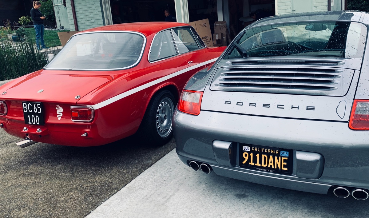

Nej, det er super fint. Der er altid plads til en Alfa mere i tråden.
Her sammen med min 997’er i Californien.

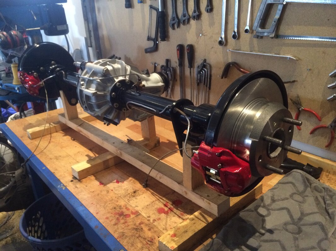

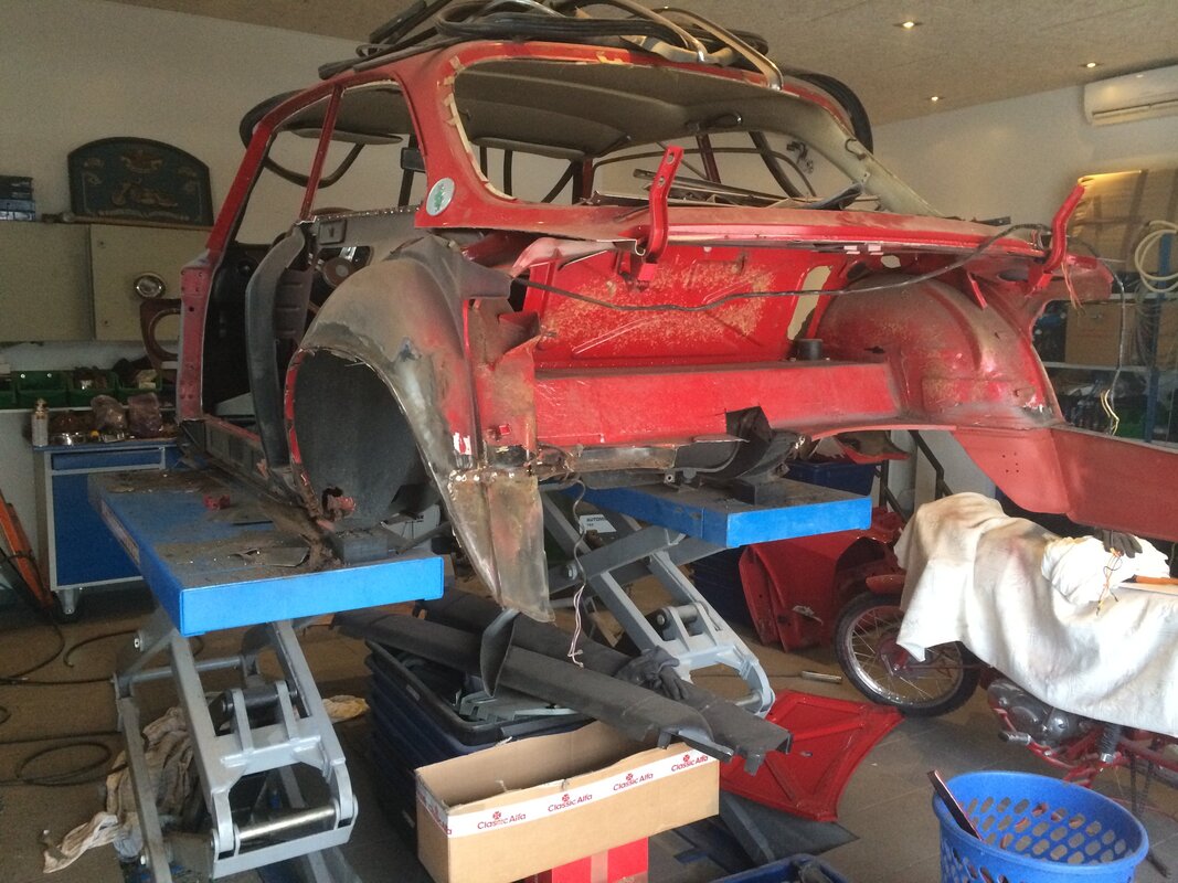

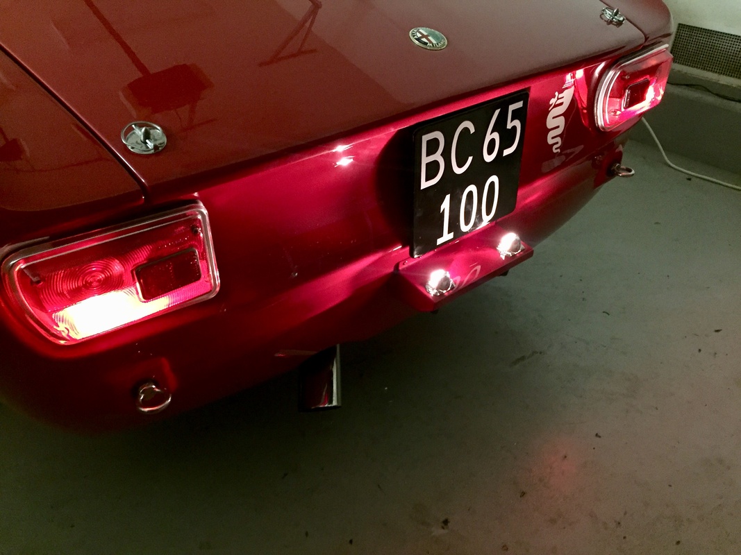

Lidt flere billeder.

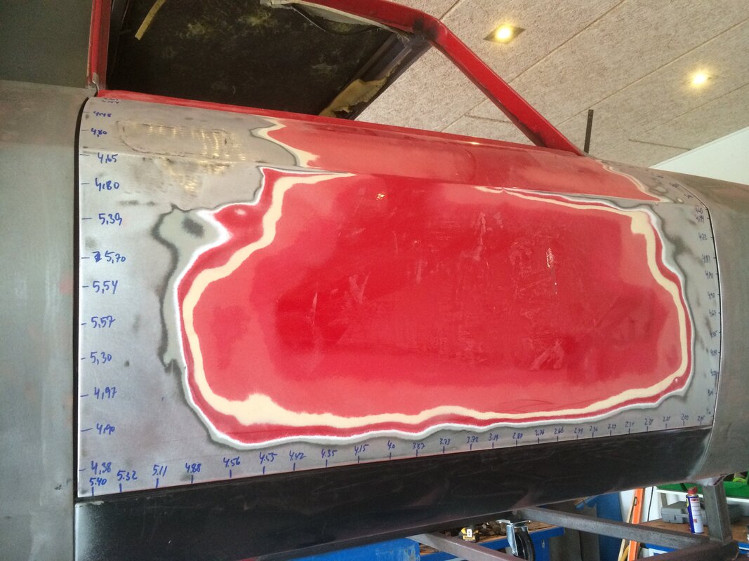

Helt uvidende og måske et dumt spørgsmål men hvad betyder alle tallene på døren? Hvor meget metal der er tilbage eller hvor meget spartes der skal på inden maling?
Men ellers en rigtig fed bil.
Udmærket spørgsmål. Det er afstanden mellem panelerne. Kanten af døren er efterfølgende blevet svejst og slebet til der var en afstand på 5 mm (+/- 0,1 mm) hele vejen rundt.
