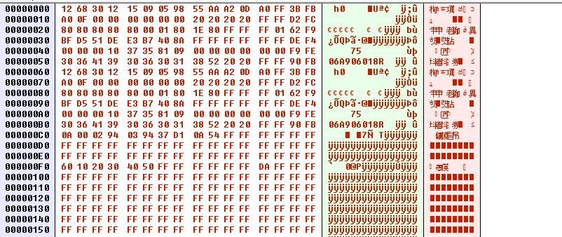

Jeg skal have fjernet startspærren på den bil jeg lige har købt da motoren skal i en golf 1
Jeg har udlæst den lille eeprom og fundet en vejledning til hvordan man gør
Dette er min fil:
De to gange A0 skal ændres til 50 det er nemt nok. men hvordan regnes den efterfølgne cheksum så man ikke får fejl. Nogen der kan hjælpe med dette.

Jeg vil ikke udråbe mig til ekspert, men her er et bud.
3BFB, byteswap = Hex FB3B. Hex FB3B + Hex 50 = Hex FB8B. Byteswap, 8BFB
Altså 8BFB er det der skrives ind. Prøv om det virker.

Der findes mindst to forskelige måde at fjerne startspærren i dene motorstyring, men prøv 50FF9EFB, 9EFB er cheksum.

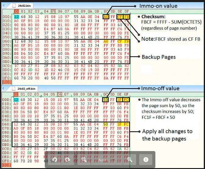

Har lavet det som @igauto siger. Da det er såden jeg kan se at andre har lavet det også. Men den er loddet fast igen og tester det i weekenden.
Men det jeg undre mig over er at hvordan finder man ud af at "50" er immo off værdi? Bruger man en emulator og tækker hvad der ændres når den godkender nøglen eller hvad?

Altså noget virker der er ingen startsspærre mere. Har dog ikke kontrolleret om den ligger nogen fejl på cheksum
Så tak for hjælpen
