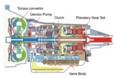

En konvertergearkasse/pløreturbine er ganske rigtigt oliebadet. Men det er et lidt andet princip end en manuel gearkasse. En DSG gearkasse er i princippet bare en robotstyret manuel gearkasse. Og der er vist ikke så mange manuelle gearkasser med oliebadet kobling?!?
Nej og nej. I en konvertergearkasse sidder der en momentkonverter foran - næsten samme sted hvor koblingerne sidder i en DSG .. måske det er der du tager fejl. Men i en konvertergearkasse sidder der en vådkobling ved hvert gear, samme type som i en DSG, bare i miniformat da der er en kobling per gear.
"Clutch" i nedenstående tegninger af konvertergear er koblingerne.
2021-06-25 13_57_58-Window.png (141.28 KiB) Vist 9096 gange
2021-06-25 13_56_07-Window.png (232.22 KiB) Vist 9096 gange
