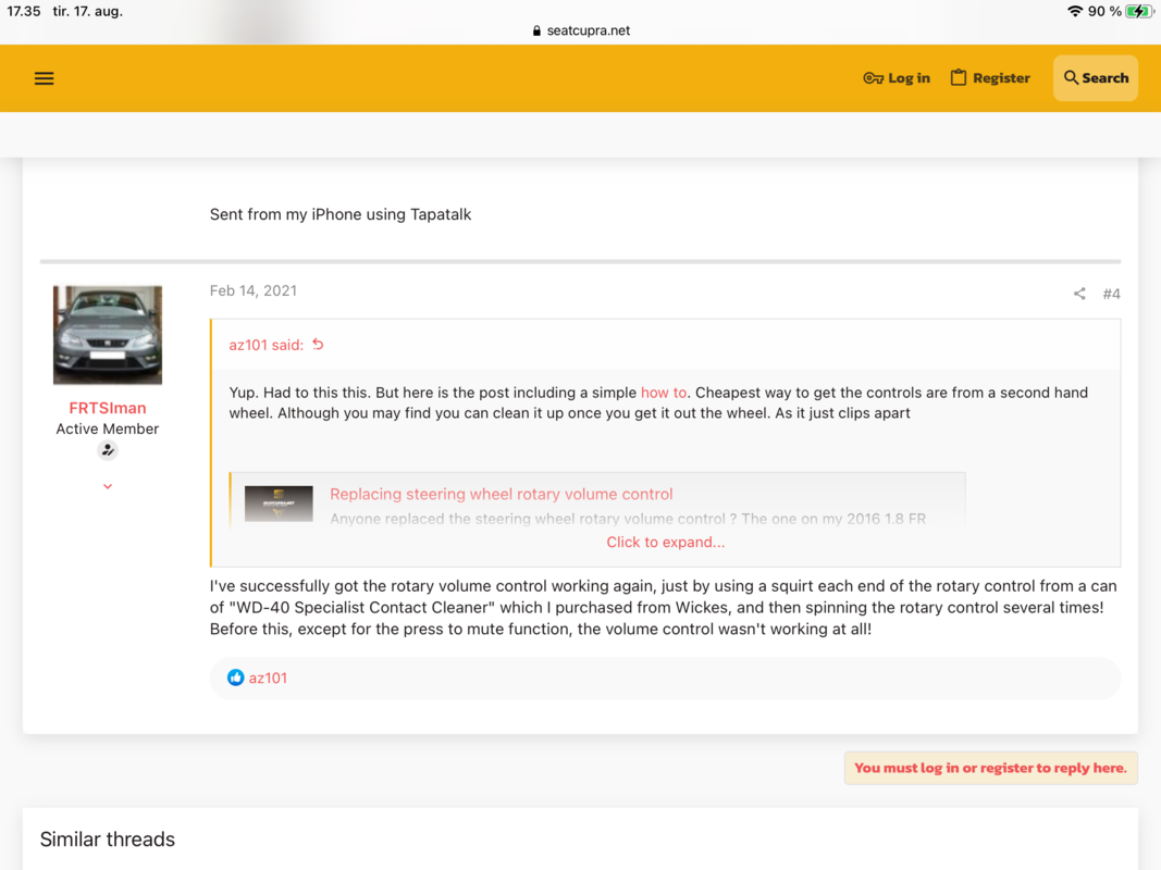

Udsnit fra Engelsk forum.
https://www.seatcupra.net/forums/thread ... ol.462368/
Tidligere : Citroen c4 2007

Ingen tvivl om at det måske vil have en effekt
Og var da også klar på at prøve det af.
Men virker det ikke står jeg så selv med regningen
Jeg har en ide om at det er det vinyl make-up sælger har givet den som har lavet ballade.
Men tak for et velment råd
Håber at få den gamle kontakt med hjem så vi kan se hvordan den er bygget op
