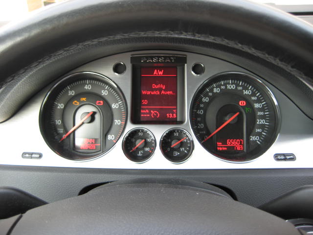

Det kræver som Blackfinger skriver speedometer med MFA+ sat i hvis du vil have pile.. Har lige monteret et i min 3c det tog ca 20 min, der er ikke startspærre i speedometeret på en 3c som de fleste andre vw så det er bare plug and play med et brugt speedometer, købte selv et på ebay.de for 150 euro
- IMG_0382.JPG (52.79 KiB) Vist 2632 gange

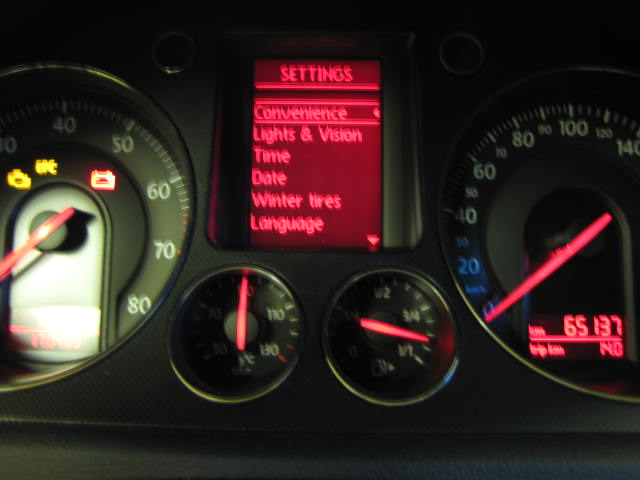

Ja man kan lige en masse ekstra funktioner bla. coming/leaving home til og fra man kan justere hvorlang tid det skal være der + en masse andre ting
og har heller ikke multirat. man kan også se radio stationer og skifte kanal med den knap man bladre i menuerne med. Så hvis i har en 3c er det alle pengene være at skifte speedometer
- IMG_0300.JPG (43.59 KiB) Vist 2537 gange

kkp skrev:Ja man kan lige en masse ekstra funktioner bla. coming/leaving home til og fra man kan justere hvorlang tid det skal være der + en masse andre tingog har heller ikke multirat. man kan også se radio stationer og skifte kanal med den knap man bladre i menuerne med. Så hvis i har en 3c er det alle pengene være at skifte speedometer
lyder godt, men det er kun hvis jeg har multirat at jeg kan gøre alt det, eller?
