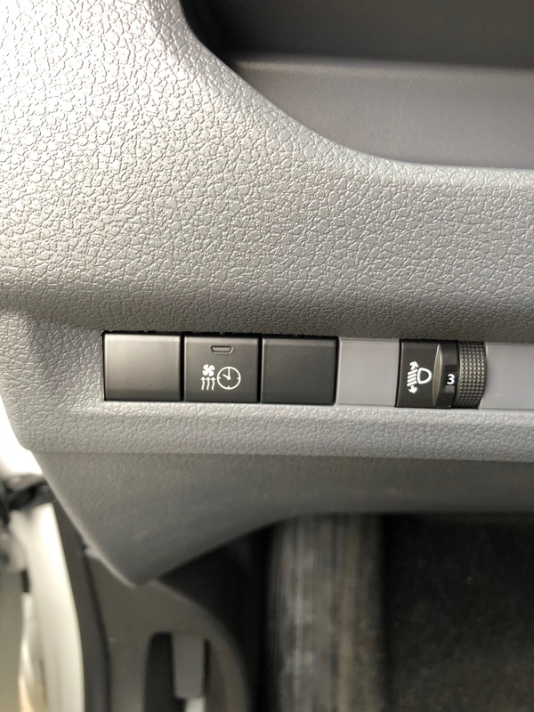

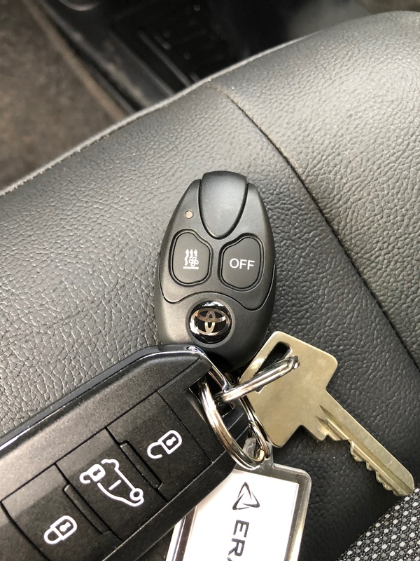

Hej experter. Jeg har fået mig en ny varebil, hvor jeg ikke kan tænde oliefyret med fjernbetjeningen til dette.
Kan ikke læse mig til meget i instruktionsbogen, andet at fjernbetjeningen skulle blinke hvis der ikke er kontakt til bilen ved aktivering og det gør den ikke. Der sidder en lampe i bilen som skal blinke når fyret er tændt, der sker ingenting.
Nogen som kender noget til dette og evt. hvordan man koder fjernbetjeningen til bilen?

Opdatering. Korrekt at bilen er ny og garanti på. Det var så weekend og ikke nemt at komme i kontakt med værksted der.
Nå, men jeg satte lader på batteriet i bilen, da den jo havde stået ved opbygger for indretning af varerum.
Så da det blev hverdag og bilen kom i normal drift, virkede fjernbetjeningen og fyret som det skulle.
Så frygten for at starte mandag morgen i en kold bil udeblev…
