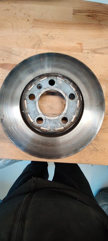

Ceramic klodserne laver som bekendt en form for overflade / farve på skiverne som er noget mørkere end den helt lyse / metalfarvede overflade man ser fra alm klodser.
I fælles skab med FDM mente vi at overfladen var en smule uens rundt på bremsefladen, og derfor afmonterede jeg skiverne og pudsede dem "op" med en exender pudser.
Det har ændret en lille smule, men ikke brugbart.
Se billeder før og efter.
Husk at problemet opstod på same måde med de fabriks monterede skiver også!
Benny

Billeder er måske læst forkert, men...
det ligner bare slet ikke bremseklodsen når ud i nærheden af bremseskivens yderkant. Passer klods og skive til vognen?

Billedet snyder måske lidt.
Skiver og klodser passer perfekt sammen.
