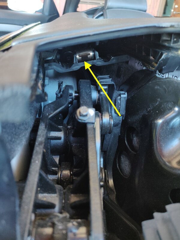

Jeg mangler en 'rulle' som den på billedet (gul pil).
Der er rullet metal om rullen, som fungerer som en fjeder og kan trække et 'låg' frem og tilbage afhængig af om kalechen er af eller på.

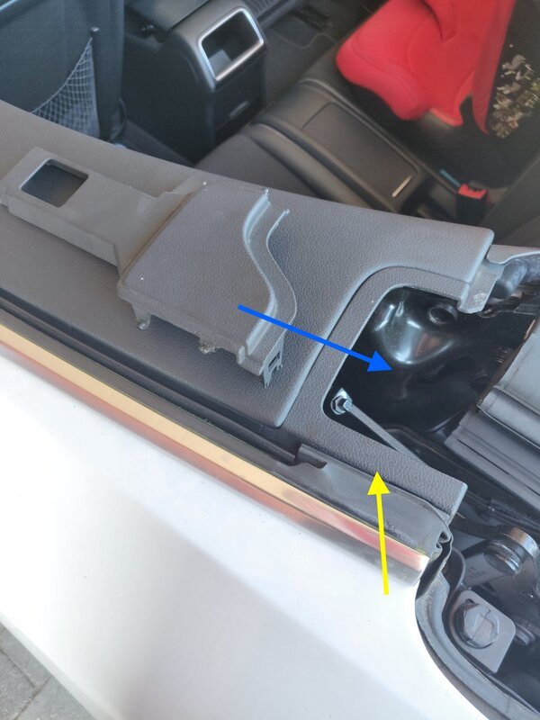

Den skal sættes fast på den 'dimmer' der er en blå pil ved på billede nedenfor.
Det sidder i både højre og venstre side af bilen (bagi).
Jeg har været hos VW i dag, og de kiggede og kiggede, men kunne ikke finde reservedelen i deres system.
Er der nogen, der kan hjælpe mig med et reservedelsnummer?
På forhånd mange tak for hjælpen.

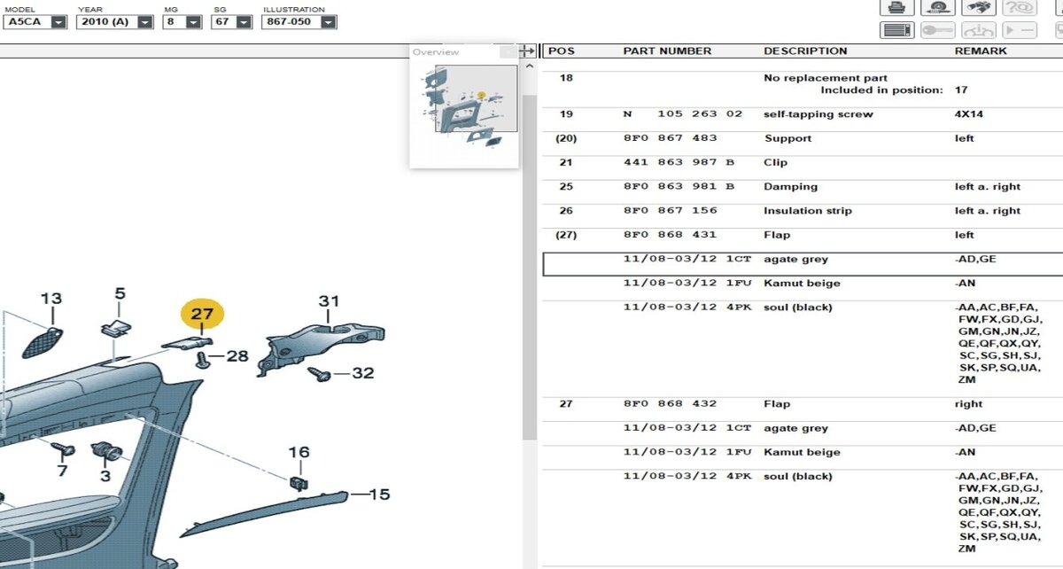

Til venstre side vil jeg tro at det er denne som du mangler:
8F0 868 431 4PK
Det er position (27) i denne illustration
A5 cab.jpg (94.29 KiB) Vist 1251 gange

Nej, det er en "flap" som dækker hullet, det er rullen du kan se på første billede, som jeg mangler.

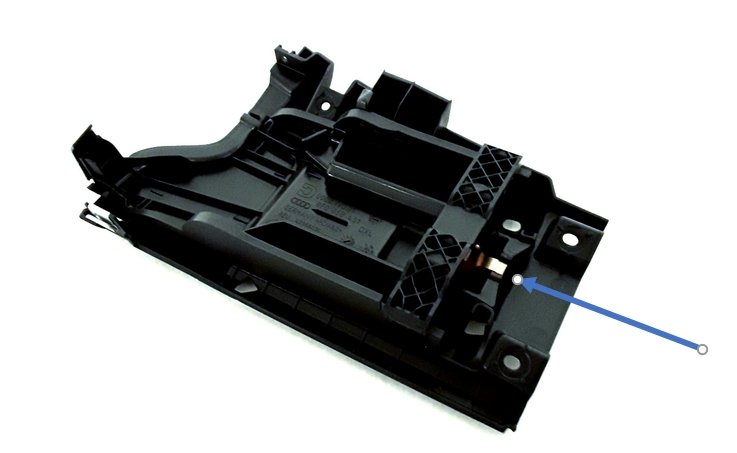

Der er ikke mange billeder online af denne del. På dette billede der viser undersiden, kan bladfjedren netop ses ved den blå pil:
a5 flap underside.jpg (31.18 KiB) Vist 1157 gange

Fik idag taget panelet af i venstre bag - YouTube'de lidt og fandt ud af hvordan det skulle gøres.
Fik sat den ene fjeder fast i "flappen" og har nu samlet skidtet igen.
Imorgen tager jeg højre side og ser om fjederen blot er faldet ned i døren eller om den er væk, så jeg skal have købt en ny del så hullet kan blive dækket når kalechen er nede.
Det tog lidt tid idag, men mest fordi jeg ville sikre mig jeg ikke missede en skrue og trak i noget der ikke bare var en clips.
Satser på det går lidt hurtigere imorgen med højre side.
